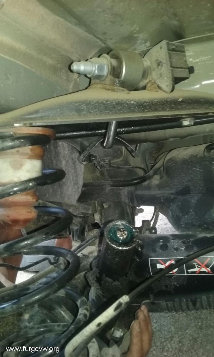

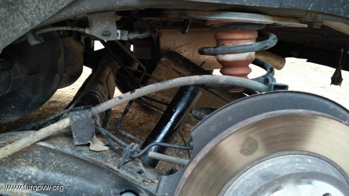

Hacía ya un tiempecito que la furgo iba "rara". Parecía una barca, se iba mucho con cualquier bache. Pero también hacía un tiempo que le notaba algo raro en la suspensión trasera. Hasta que empezó a escucharse algo tipo "cloc cloc cloc" o "clac clac clac".

Ostia..ya lo siento. Si sólo te pasa lo de que parece una barca, en mi caso se solucionó cambiando neumáticos y alineando dirección después de cambiarlos. Lo cierto es que los estiré mucho. 55.000km creo recordar.
Si es lo de la suspensión...mal asunto. En mi caso estaba ya fuera de garantía, pero la marca asumió la mitad del coste por no ser normal lo sucedido.
