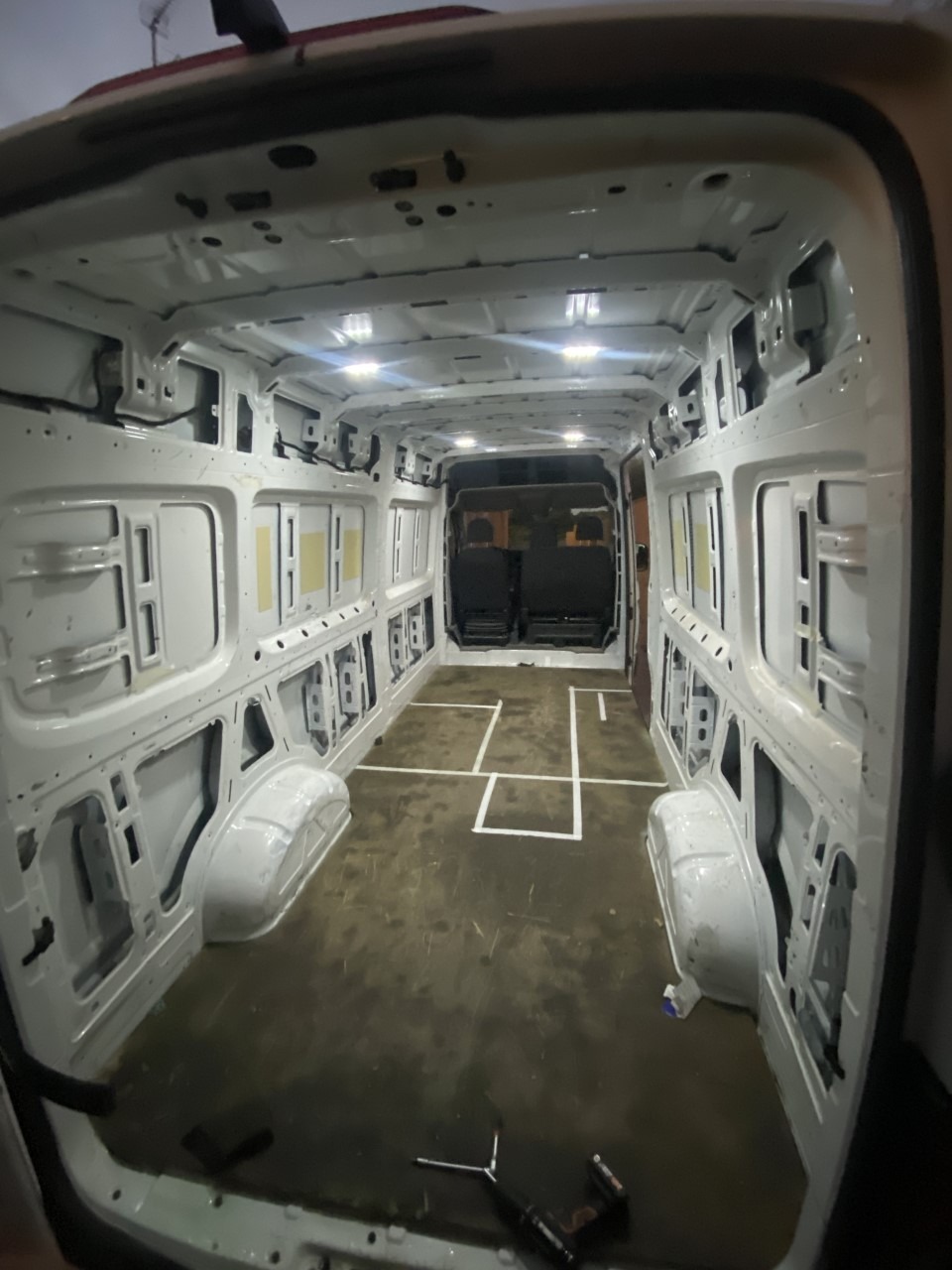

Buenas tardes, por fin y despues de mucho buscar os puedo presentar la que sera mi furgo, la elegida ha sido una Crafter 2.0 de 140cv L4 H3, de Octubre de 2019 y con 130.000km. La furgo tiene algunas cositas de chapa que aunque sin importancia pero es lo primero que voy a arreglar. Poco a poco ire poniendo fotos de la camperizacion. La realizare yo y sera mi primera camperizacion asique soy todo ojos y oidos para escuchar los consejos de los expertos.
La distribucion de la furgo sera con una cama de 2metros x 1.35, la cama ire en sentido longitudinal y con una altura para poder llevar debajo dos o tres bicis. Al llevar la cama a lo largo todos los demas elementos deberan de ajustarse de medidas, pero como no voy a poner asientos homologados traseros, espero poder sacar un baño de 100-100cm de largo y una bancada de 150cm de largo.
Mi idea es no llevar gas en la furgo asique me tocara montar la vitro a gasoil de webasto
Por otro lado montare dos claraboyas maxxfan y una mas en el baño de 28x28
Montare un kit solar Victron con placa de 400W y bateria de 300Ah
Tengo un gran problema con los asientos de la crafter que ya se que me saldra caro solucionarlo ya que los quiero individuales y giratorios y en mi caso llevo banqueta doble en pasajero y el de piloto con amortiguacion, asique creo que no me sirve nada y tendre que buscar dos asientos individuales (alguien sabe si al del piloto con amortiguacion se le puede montar base giratoria, aunque sea sin homologar)
Ahora si despues del toston os pongo unas fotos de la bicha

Me uno al tema jeje. Enhorabuena por la compra, es muy bonita. En las fotos creo apreciar que no se trata de la más larga (L4), si no la L3 (aunque se trate de una caja más larga que la L4 del grupo PSA). Te lo comento porque yo tengo esa misma caja con la Sprinter. Referente a tus intenciones con la camperización comentarte que yo también voy a poner una cama fija de 2 mts (mido 190 cms) a lo largo con el baño en la parte trasera y al lado de la cama. Que idea llevas tu de poner al lado de la cama? He visto que la harás con un ancho de 1.35 mts por lo que te quedan muy pocos cms hasta el lateral de la furgo.

hola krloskos, gracias. Si si es la L4, mide 6.83m de largo la furgo y de caja algo mas de 4m. Mi idea es hacer unos muebles laterales en el garaje y que la cama descanse arriba. Uno de los muebles sera mas estrecho y sera para la instalacion electrica mas armarios, y el otro lateral sera mas ancho para albergar la calefaccion mas el boiles, y unos armarios que tendran apertura superior con acceso desde el lateral de la cama. Loren de Woodvans lo hico en una Man TGE 4x4 suya. Mas un armario superior, no creo que me haga falta mucho mas espacio. Añado una foto para que se vea la distribucion desde la parte trasera
karpintxiki
Me imagino que aún con una cama de 135cm te quedará un hueco en condiciones en el lateral. Yo en la Vivaro que es más estrecha tengo una cama de 120 y me quedan unos muebles de unos 40cm

Cita de: benicio_del__toro en Diciembre 21, 2022, 13:06:30 pmhola krloskos, gracias. Si si es la L4, mide 6.83m de largo la furgo y de caja algo mas de 4m. Mi idea es hacer unos muebles laterales en el garaje y que la cama descanse arriba. Uno de los muebles sera mas estrecho y sera para la instalacion electrica mas armarios, y el otro lateral sera mas ancho para albergar la calefaccion mas el boiles, y unos armarios que tendran apertura superior con acceso desde el lateral de la cama. Loren de Woodvans lo hico en una Man TGE 4x4 suya. Mas un armario superior, no creo que me haga falta mucho mas espacio. Añado una foto para que se vea la distribucion desde la parte trasera
Sin querer entrar en polémica, hay una todavía más larga, por lo que o la tuya (igual que la mía) es la L3 o la más larga sería la L5.
En la foto queda muy claro. Vas a usar el lateral de la cama como armarios de almacenaje, para instalaciones o lo que sea. Es que por medidas no te da para mucho más. Yo voy a meter una cama con un ancho de 1.00 aproximadamente para tener como unos 70 cms de ancho para el baño y ducha. Vas a dejar la cama fija, verdad? Si es así eso ya te come casi media caja de la furgo.
