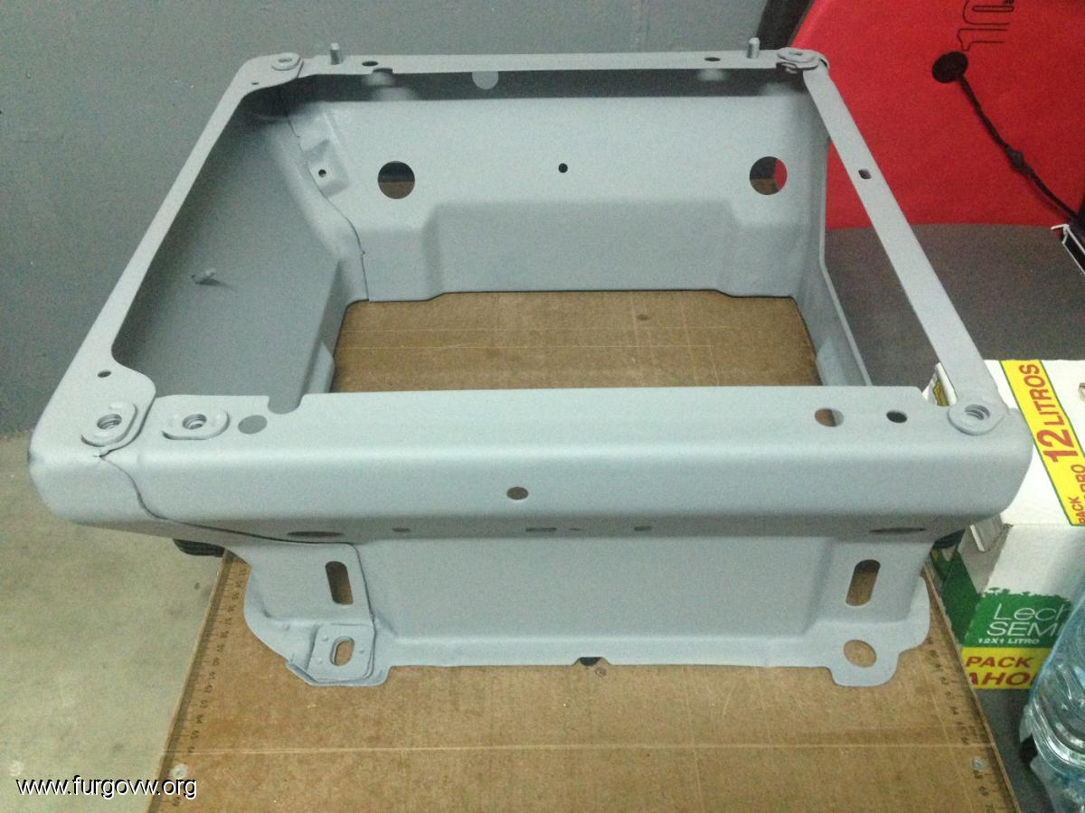

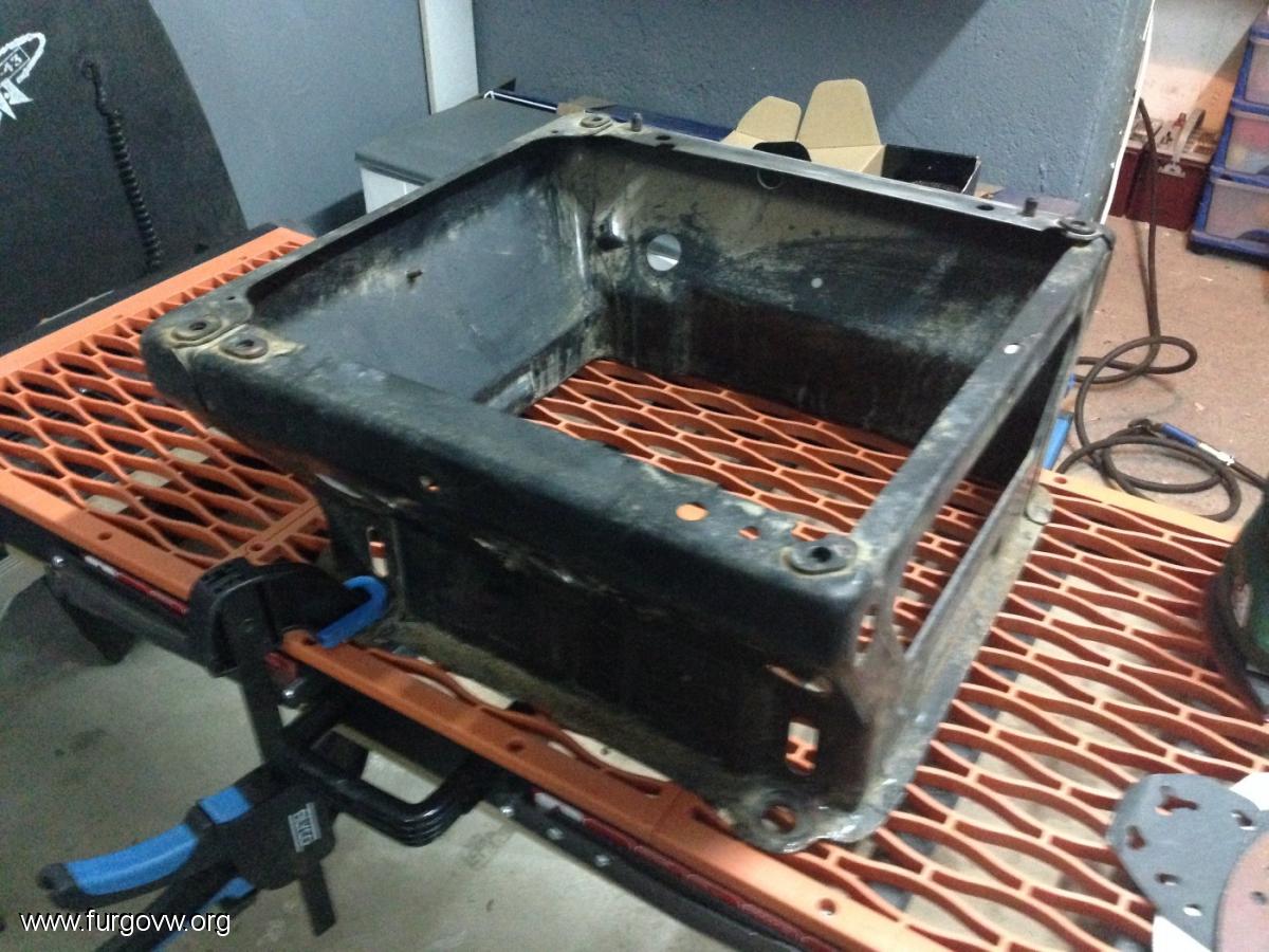

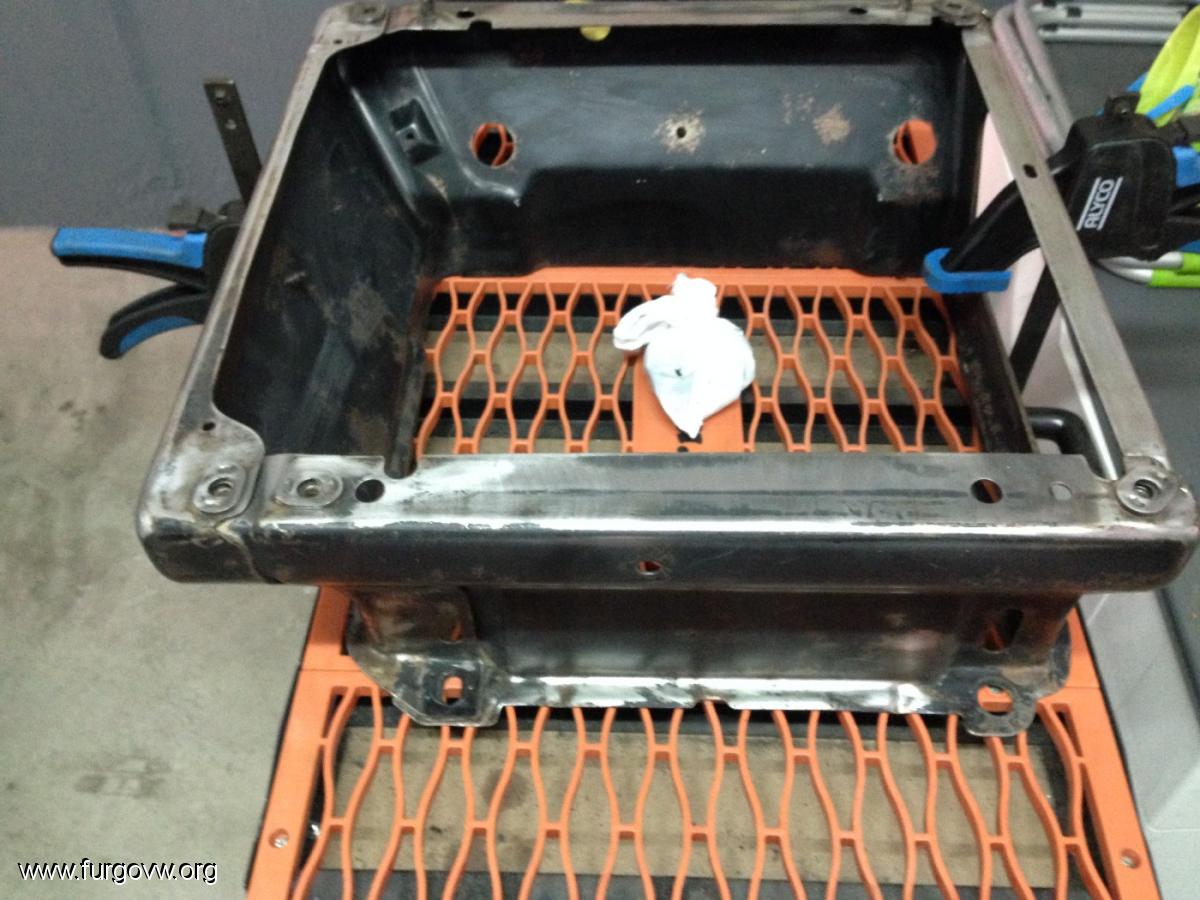

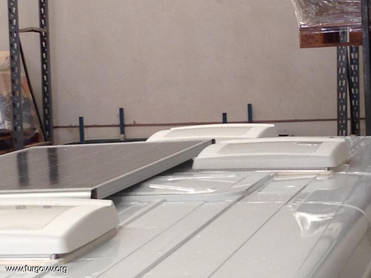

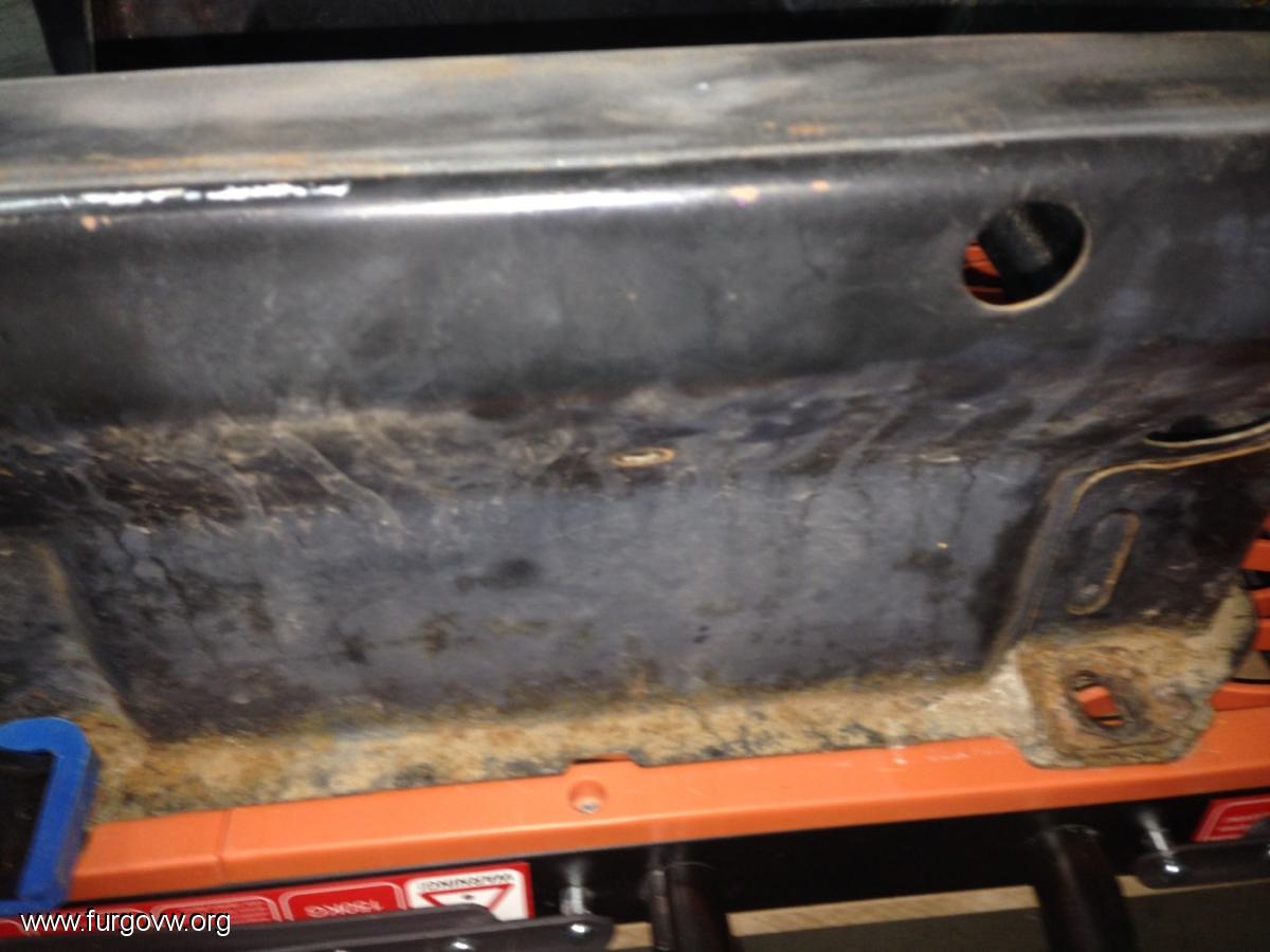

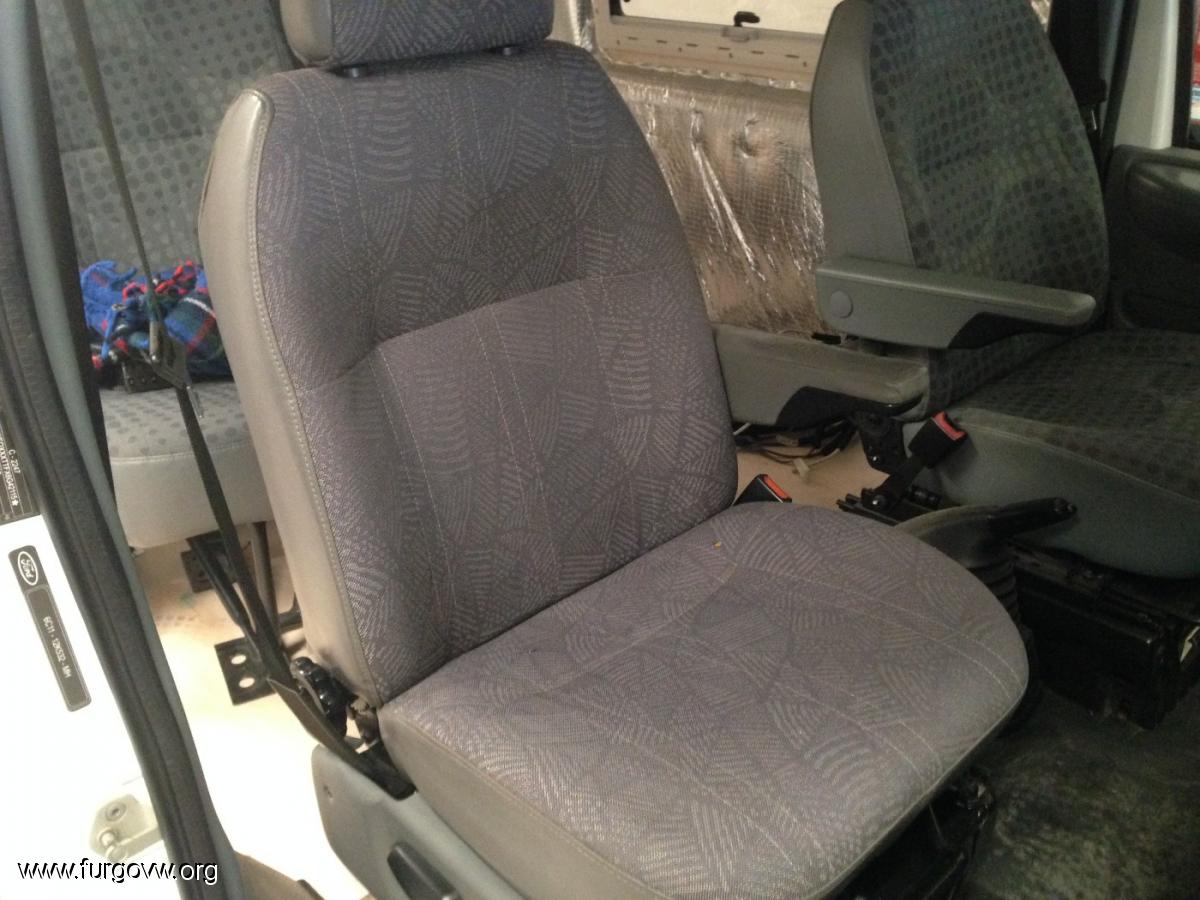

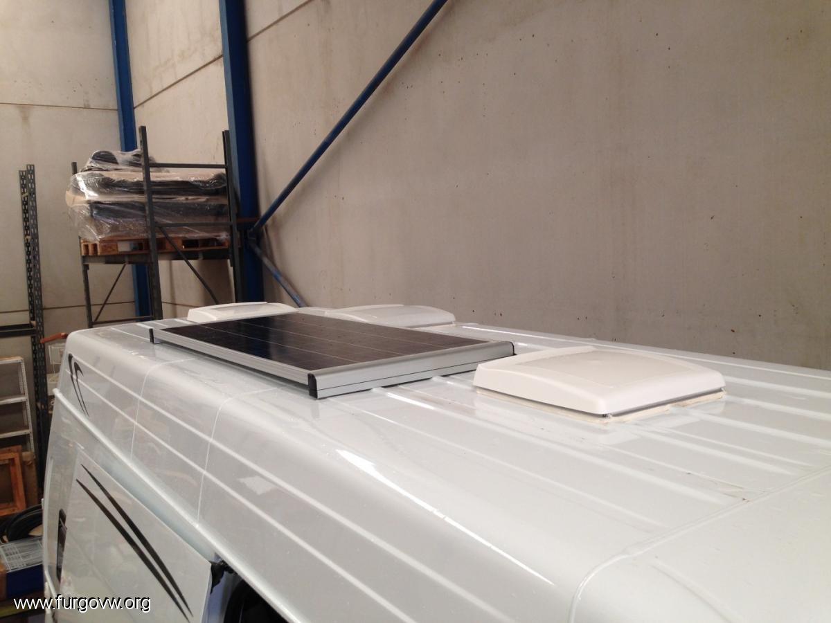

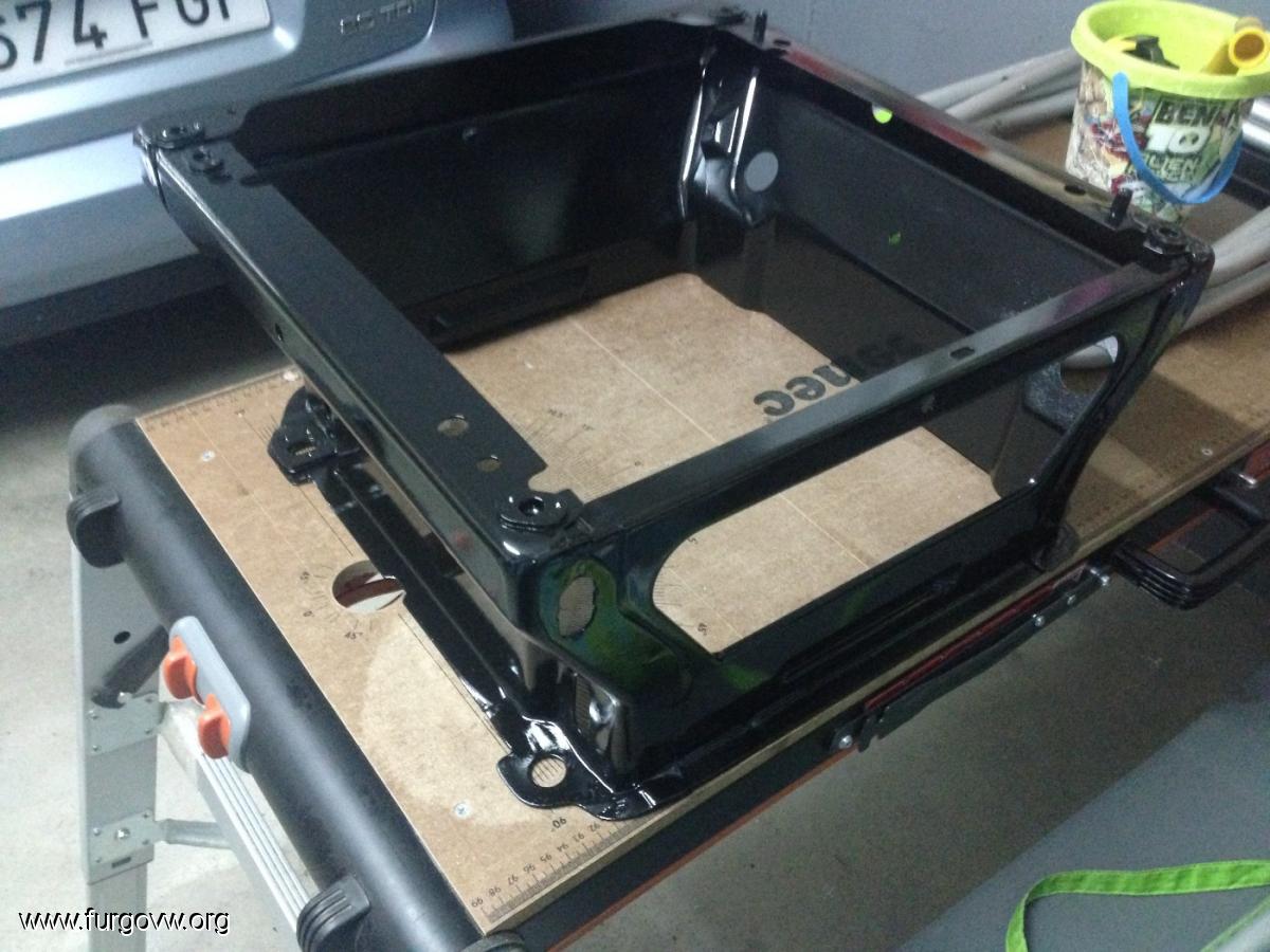

Bueno pequeños avances, el sabado no dio para mucho pero bueno... instalación sillon individual delantero y placa solar. Me ha dado mas trabajo encontrar la base del sillón que el sillón y encima hecha mierda que estaba.
La miraba y se me quitaban las ganas de tocarla, madre mia, si vierais el furgon como estaba
A lijar se dijo, convertidor de oxido fondo y pintura.

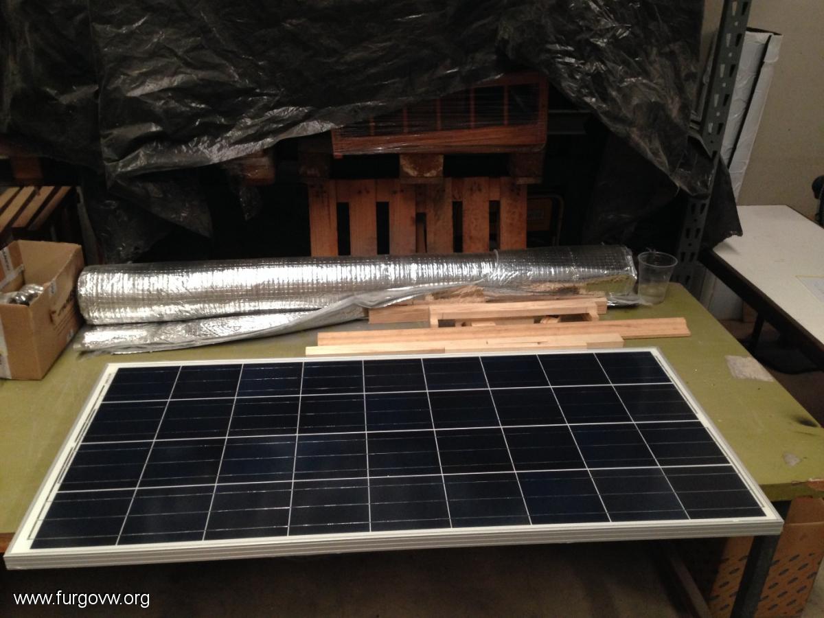

La placa solar, regalito de la parienta .palmas .palmas

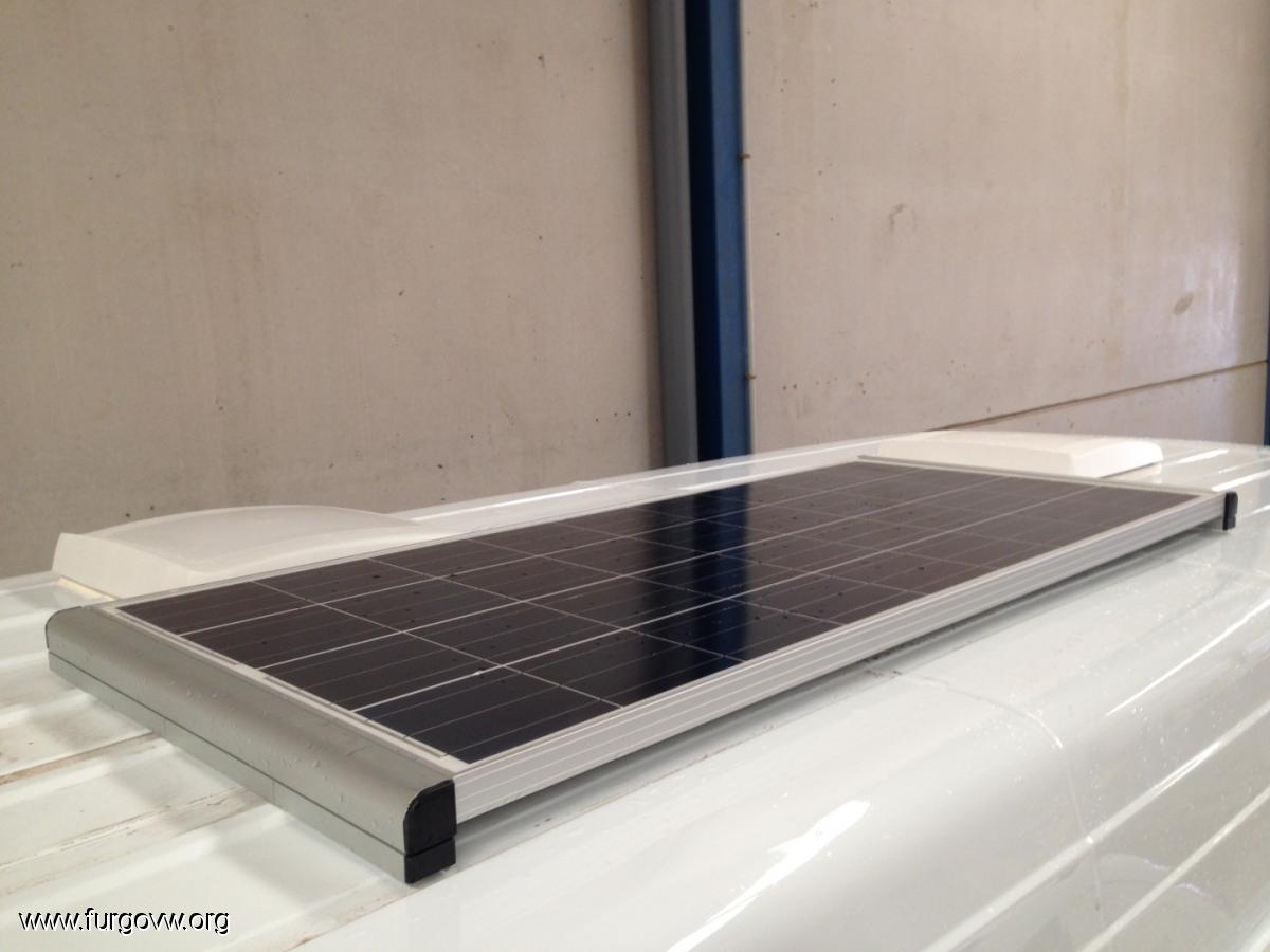

He tenido que poner un cuadradillo de 40x20 para librar una irregularidad en el techo, aun asi me ha quedado por debajo de las claraboyas  .palmas
Aqui se ve mejor lo que he tenido que librar.

Aúpa,, de cuanto es la placa ? La has pegado o atornillado ?

Cita de: ta en Enero 18, 2015, 13:34:24 pm
La placa es de 160w, creo que para el consumo que voy a tener va bastante bien, los cuadradillos de 40x20 tienen dos tornillos a la chapa y 2 kilos de sicaflex y el que esta cogido a la placa tiene tres tornillos a cada lado y este cogido al de 40x20 con cuatro tornillos, entre cuadradillo y cuadradillo cordoncito de sicaflex. No deje ningun tornillo a la vista para los amigos de los ajeno, si quieren llevarsela que corten en techo con radial. .meparto
