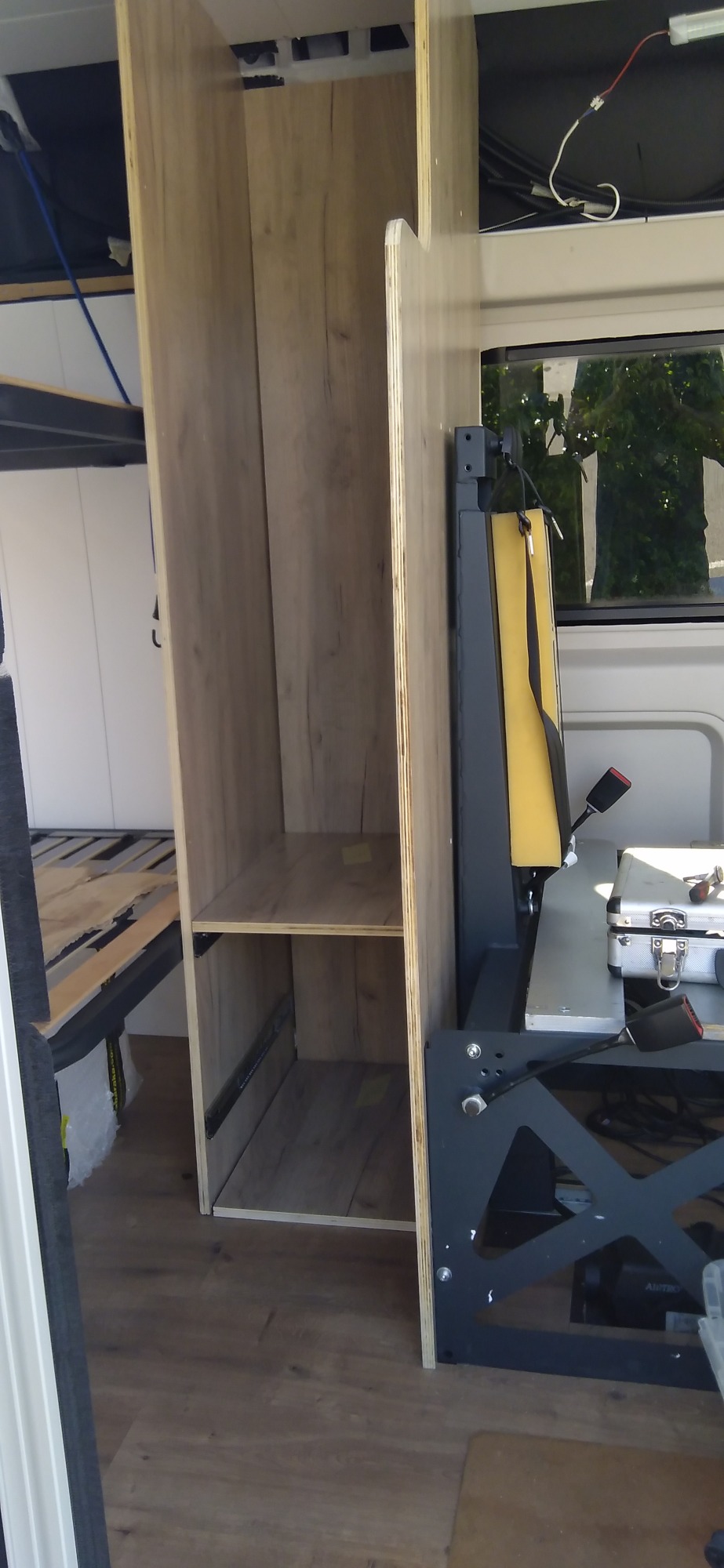

Hola en Jumper yo he conseguido cama  transversal de 196cm  poniendo la cama a una altura de 84cm del suelo para superar la viga central y retirando los refuerzos antivibración y llevo chapa+kaiflex10mm+ rastreles 8mm + panelado hpl 5mm en la foto no se ve muy bien porque pretendia sacar la cama suerior pero se hace una idea, va montada sobre los arcones laterales un saludo

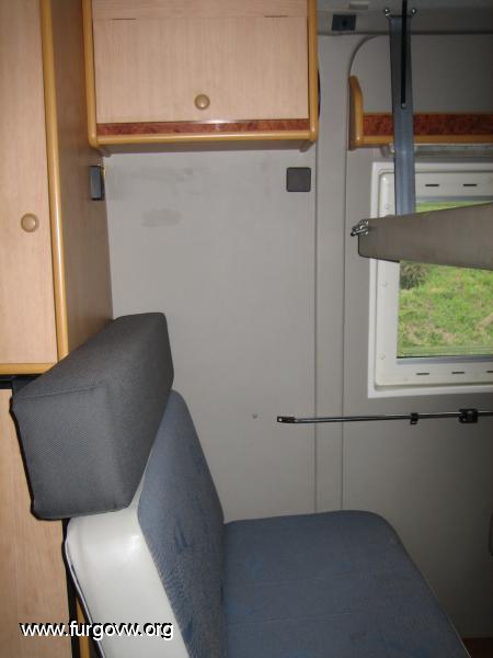

Cita de: barbatxano en Septiembre 22, 2020, 09:08:11 amEn una H2, si no me equivoco, tampoco cabes de pie ...  :(
Con una cama que bajase del techo tendrías solucionado lo de la cama larga ...  ;)
En mi furgo la cama tiene como 1.90, pero no está limitada por los extremos, así que me pueden asomar los pies si duermo boca abajo, y parte de la almohada puede quedar en voladizo, así como los codos ...
Sin ningún problema, se podría haber hecho la cama más larga, sin más que recortar un poco los armarios altos ...  8)
