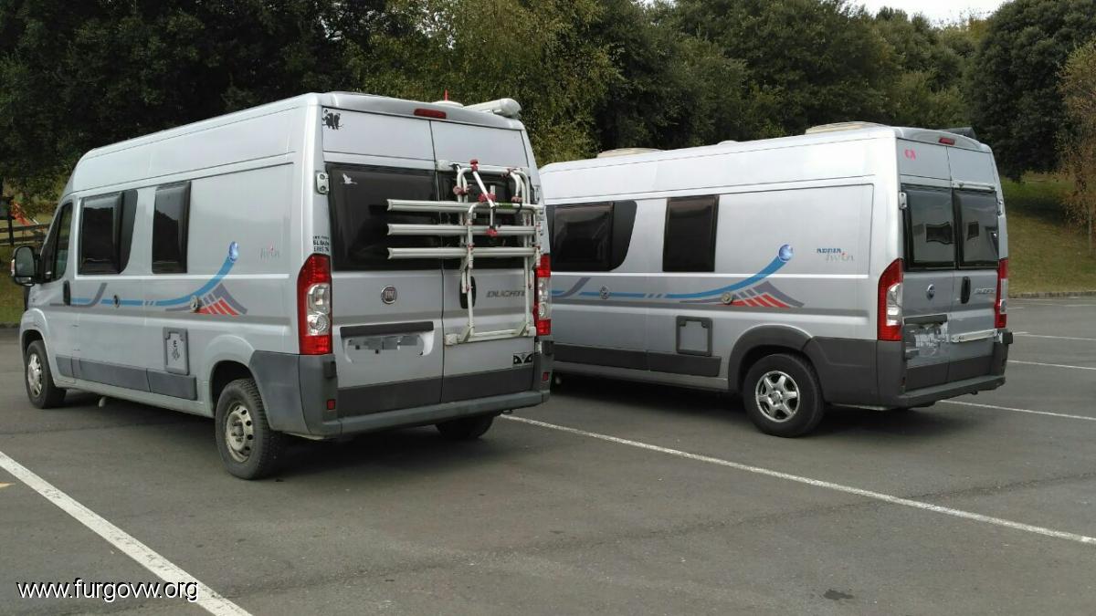

El jueves en cabarceno nos aparco una twin igualica al lado. No se si seria alguno de vosotros. Saludos
