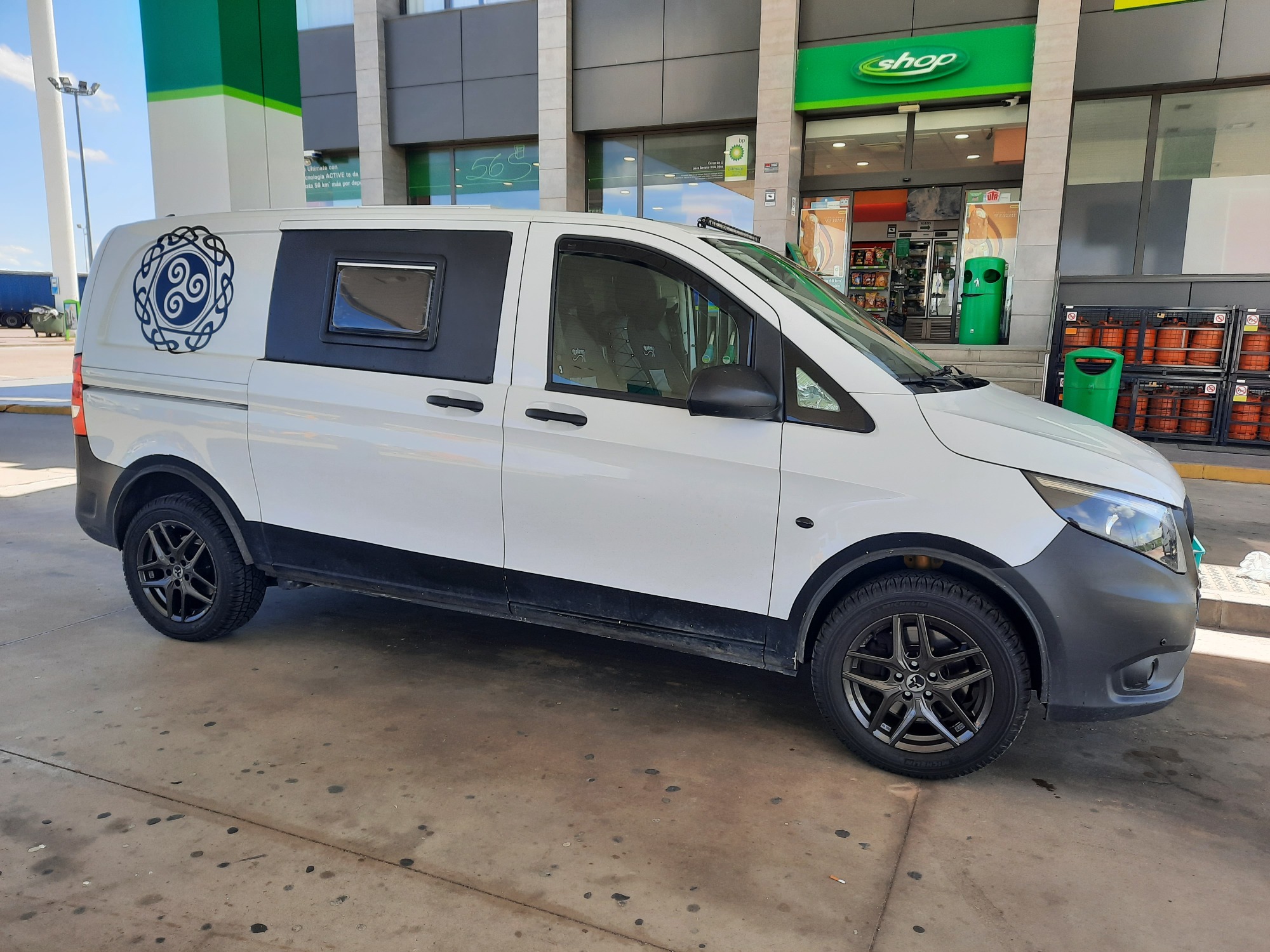

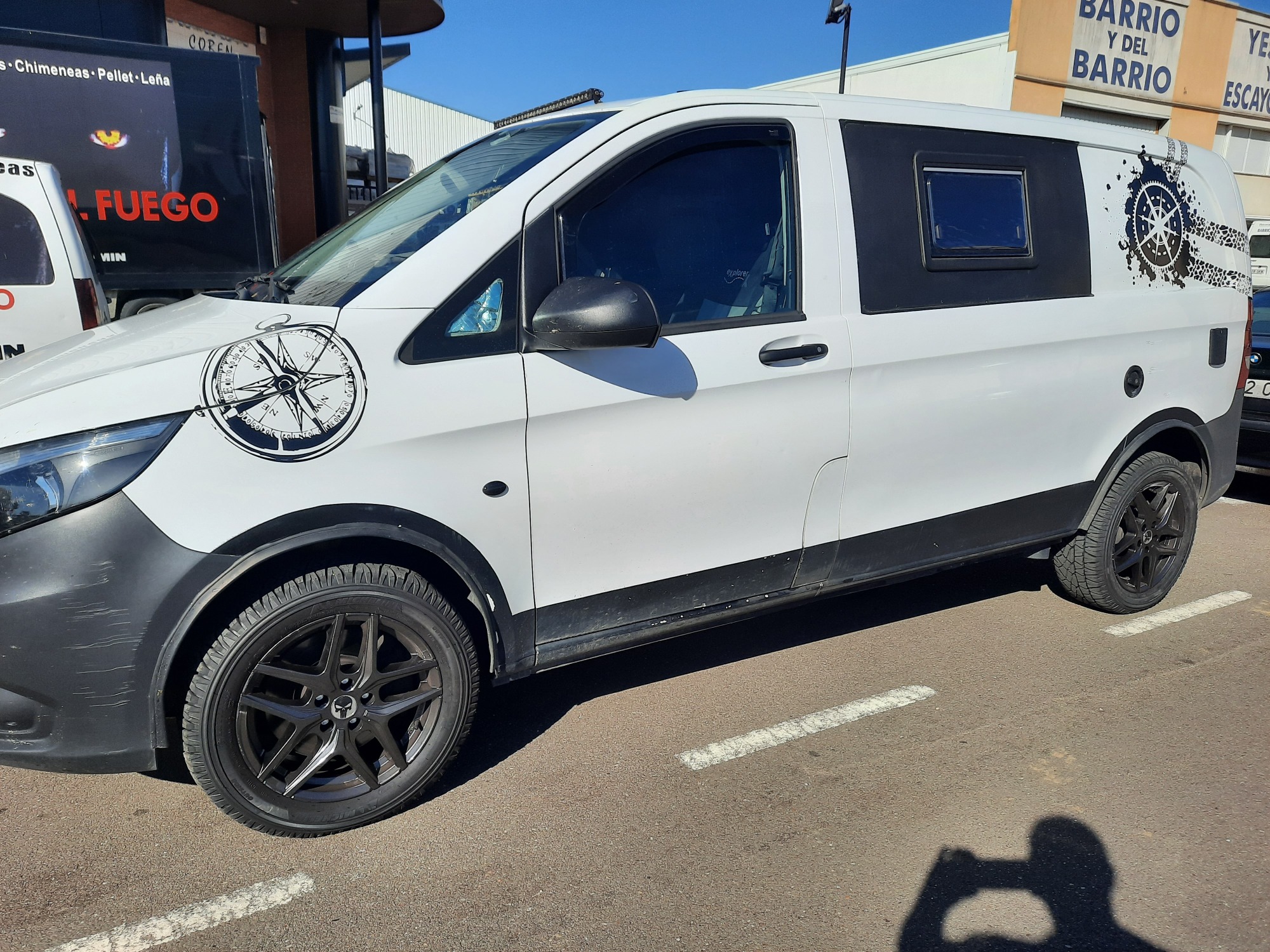

Quien dijo que la furgo estaba acabada... ;D
Por circustancias ajenas a nuestra voluntad, la furgo poco se a movido,asi que lo que no nos hemos gastado en gasoil lo hemos invertido en unas llantas.
Aprovechando ya que le tocaba poner neumaticos pues todo el pack.
Desplazadas 21'4mm y soportan 900kg.
Ah!,y para los mas observadores hemos cambiado los intermitentes laterales.

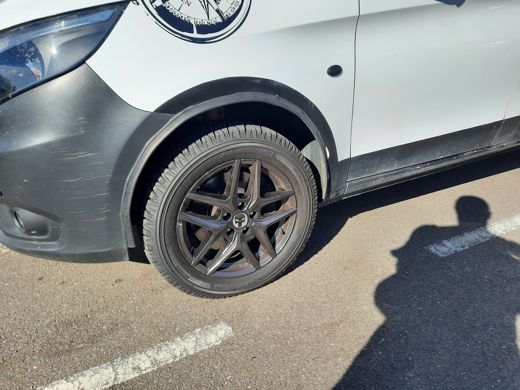

Te ha quedado genial. Unas llantas muy bonitas. Y buenas rudas las Michelin, yo lleve esas mismas en un 4x4 que tuve y van muy bien. Que tipo de goma le has puesto alrededor de la rueda? Te sobresalían un poco imagino.
Argibay
Mayo 09, 2021, 10:45:27 am #33 Ultima modificación: Mayo 09, 2021, 12:41:30 pm por Argibay
Sobresalen 21,4mm.
Ya es el segundo juego que gasto de esos mismos neumaticos.
Son unos aletines de goma,sobresalen 25mm,los tengo legalizados,asi no tengo problemas por las llantas.
Antes tenia unos separadores de 18mm.
