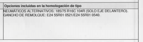

Blizz
Mi furgo lleva enganche de fábrica y lo tiene anotado como opción, no hace falta más:
Saludos,
David

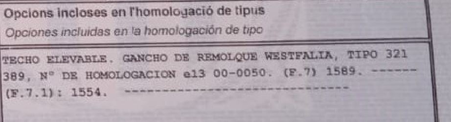

pep_T4
Ahora que lo dices mi T4 también lleva enganche de fábrica. Es alemana i al matricularla en España el 2015 en la ficha aparece así:

Cita de: Blizz en Febrero 08, 2024, 09:46:57 amMi furgo lleva enganche de fábrica y lo tiene anotado como opción, no hace falta más:
Saludos,
David
Hola David,
Exactamente así figura en mi ficha, varios modelos de ganchos reconocidos en las opciones pero claro son opciones dicen... y la mía no lo traía de origen, debería venir otra anotación según el de la Itv... algo así como lo que nos cuenta Pep_T4.
El mecánico llamo al que le vende los ganchos de remolque y con mi ficha en mano le contó el caso y ella no parecía saber del todo y lo único que dijo con seguridad total es que en ningún caso se puede poner uno de segunda mano. También me dijo que los de la Itv meten el código del vehículo en 'su sistema' y pueden saber si la esta furgo concretamente se vendió de origen con el gancho... a mi me suena un poco a ciencia ficción, ¿esto es así? Por que entonces no tengo nada que hacer.

Cita de: pep_T4 en Febrero 09, 2024, 09:17:40 amAhora que lo dices mi T4 también lleva enganche de fábrica. Es alemana i al matricularla en España el 2015 en la ficha aparece así:
ESO ES lo que han dicho en la ITV que debe aparecer pero a mi me da que todo eso es más reciente que mi furgo, fíjate en la foto de la ficha de David, son dos modelos de ganchos posibles y llevará uno de ellos y no le dicen nada. Como yo, pero mi furgo nunca llevo el gancho
A mi la lógica me decía que lo pusiera y ya está, pero cuando me han dicho que desde la itv pueden saber como salió la furgo de origen si con gancho o sin el.. paré, que raro me suena esto ¿?. Si eso es así, ya implicaría un montaje de un enganche que tiene 30 años y que aunque sea VW Westfalia dudo que se puedan conseguir los papeles del fabricante para que el taller monte de acuerdo a sus instrucciones y se presente junto con certificado de montaje del taller en ITV (sin proyecto de ingeniero, ya que es una opción en ficha técnica).
Gracias por la foto a ti también!
sursur
Me llama la atención que figure el techo en tu ficha. En la mia no figura el techo, viene de origen con la furgo como multivan Westfalia que es. Que raro.
