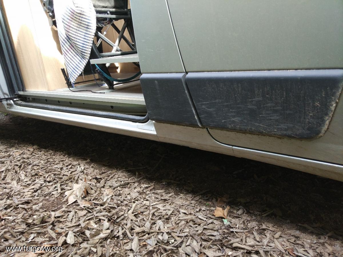

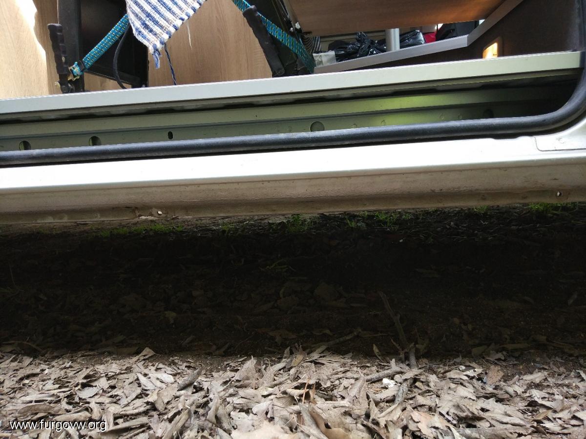

Por cierto... yo ya he hecho limpieza... Peldaño fuera... Ahor aya iré más tranquilo por caminos de monte.
No me digas lo que no puedo hacer...

Yo, a la semana de tener la furgo , ya estrené el peldaño dandole un buen golpe. Ahora no me entra bien. Me parece que en vez de arreglarlo voy a hacer como tu.
Ademas me han comentado del peligro de doblar algo mas que el peldaño si le das un buen golpe.
