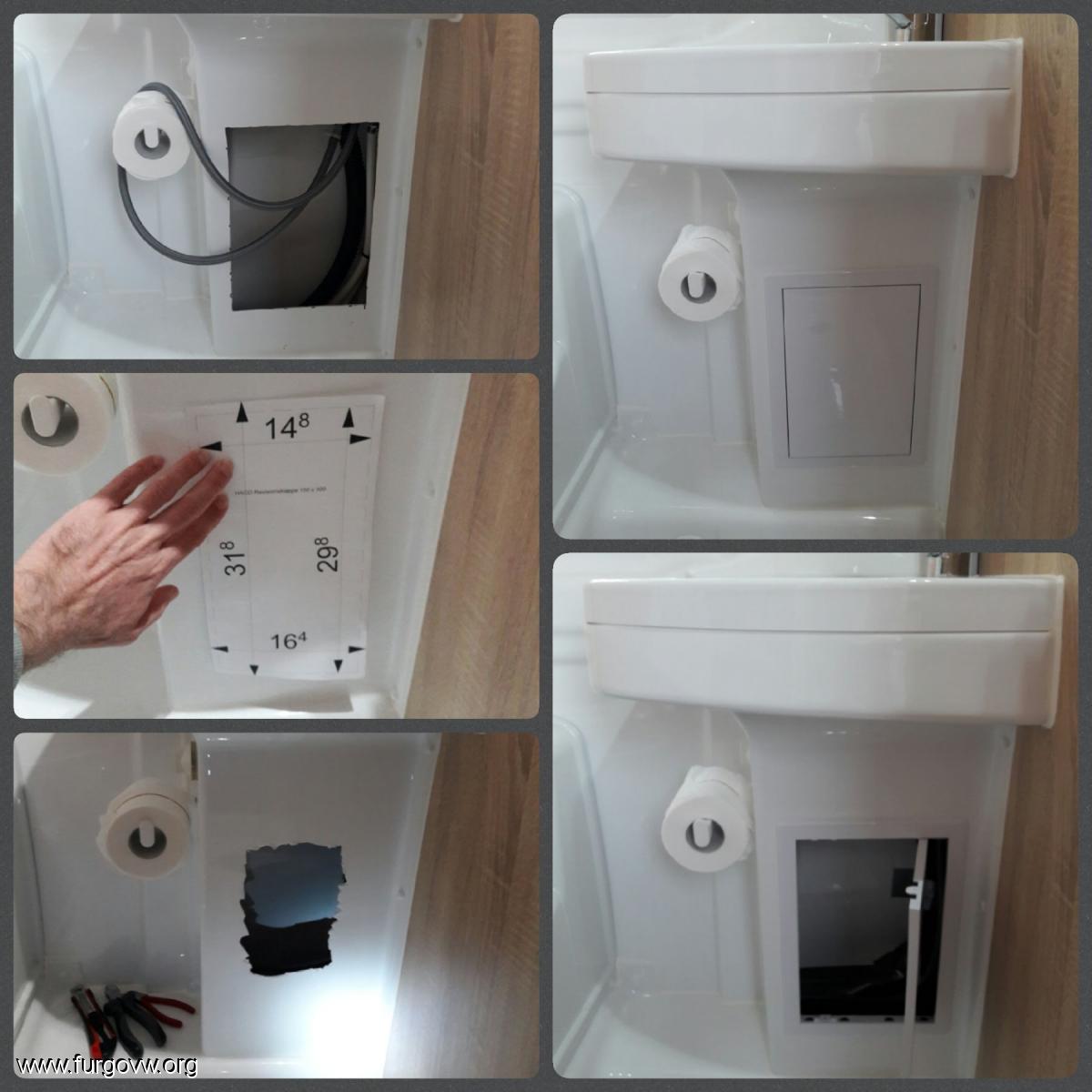

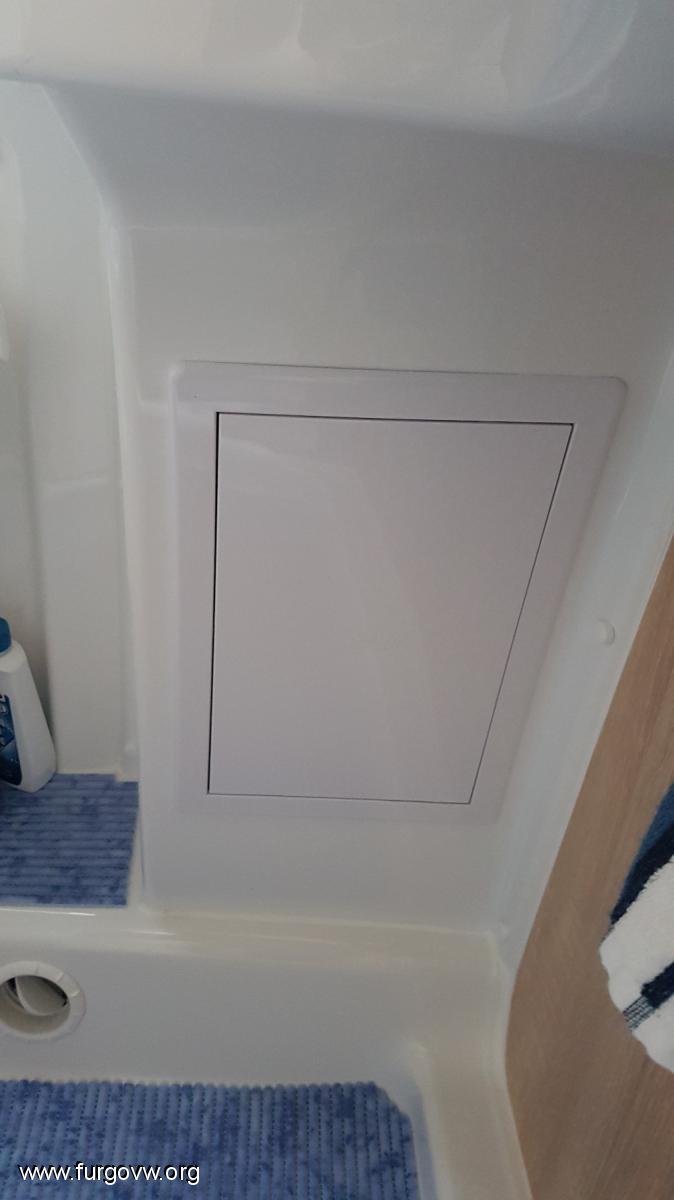

Puertita de acceso bajo el lavabo del baño, curioso...

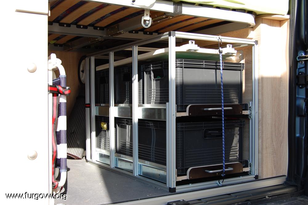

Maletero con bandeja extraíble
Otro maletero extraíble

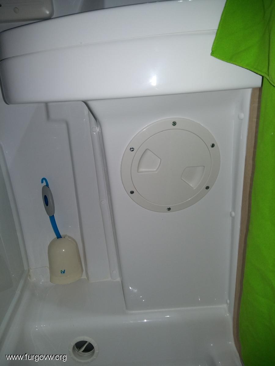

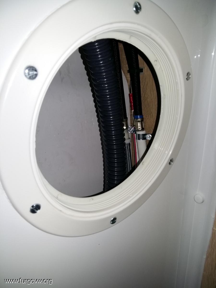

Otra puerta de acceso bajo el lavabo, no entiendo el porque ???

Cuanto aguantara de peso ese extraíble ??
Yo quiero ponerlo entero,  no sólo un trozo
karnuz71
Mayo 08, 2017, 18:56:26 pm #1027 Ultima modificación: Mayo 08, 2017, 19:55:06 pm por karnuz71

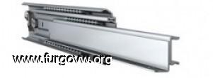

Yo también llevo la idea de poner un extraíble entero.
Estuve mirando las guías en guiastelescopicas.es
Salían algunas que aguanaguantan más de 100 kg.El precio sobre 50/60 Y después la base que tiene que ser firme para aguantar.
Mi idea es de un metro de fondo  para colocar sillas,mesas,mueble cocina y calzos.Solo lo justo que tenga que sacar por atrás.Después quedarán unos 40 cm hasta el pasillo hasta las camas.Ahi quiero poner unos cajones para los zapatos.
Muchas ideas y poco tiempo....
Long(mm) Ext (mm) carga     Peso    Precio
400.00   400.00   170.00 Kg.   3.30 Kg.   53.58 €
500.00   500.00   212.00 Kg   4.10 Kg.   57.96 €
600.00   600.00   230.00 Kg.   5.26 Kg. 62.36 €
700.00   700.00   228.00 Kg.   6.48 Kg  66.81 €

buenas
hay compre yo las guias para hacer el extraible en la viano , por medida creo da mas ancho la bandeja que para la gv , yo me pongo de pies( ahora unos 77 kilos  :'( :'( :'() y ningun problema; en mi galeria podeis ver algun foto del primer proyecto ; la anchura y largura es la misma
