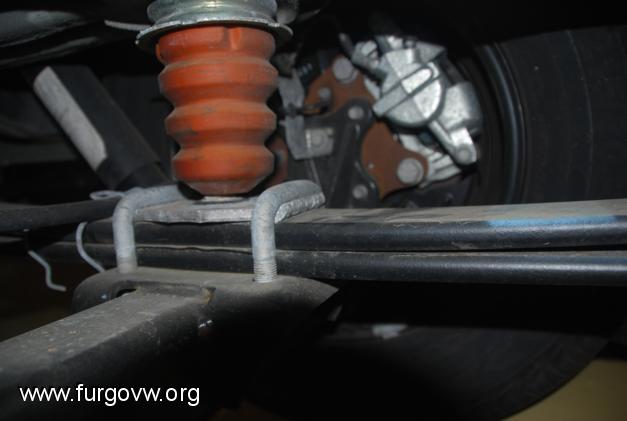

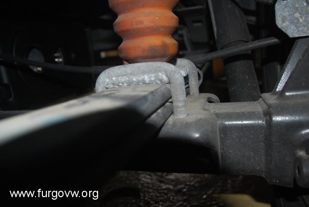

me están preparando una fiat ducato l1h2 y han empezado a cargarle ya algo de peso, unos 200 kilos.
el tema es que la furgo la pedí con suspensión trasera bilama y ahora mismo la suspensión ha bajado bastante hasta los tacos tocan con la ballesta
por lo que no deja recorrido y aún le faltan por cargar 400 o 500 kilos más.
el preparador me dice que así no tendrá recorrido y que será muy seca, bueno que me quedo sin suspensión al no tener recorrido y que seguramente tenga problema en la itv y en fiat (el concesionario) me dicen que es normal, que están fabricados así, que no es ningún problema y está preparado para el peso.
leyendo en foros de AC, leo que muchos refuerzan las ballestas para que vaya mejor.
¿alguien le pasa lo mismo? ¿algún problema de itv? ¿es normal?
después me enseñó una citroen donde reforzaron las ballestas y con 800 kilos de carga queda de la siguiente manera (hay separación del taco hasta la ballesta):
