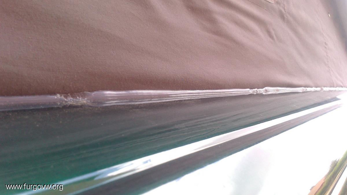

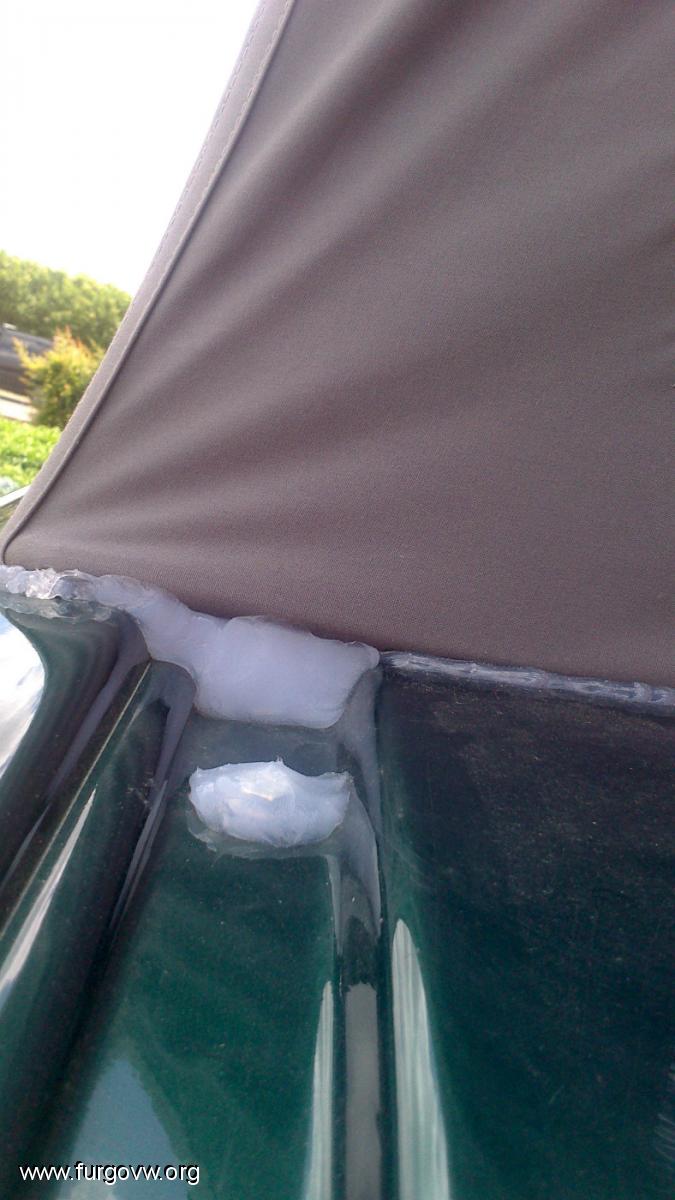

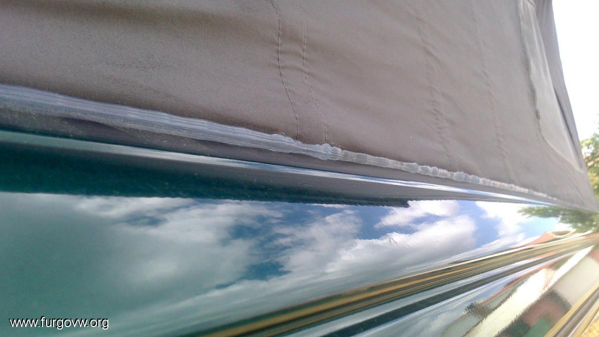

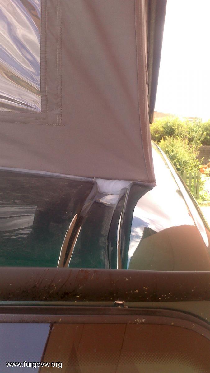

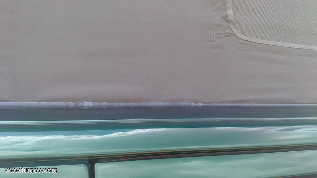

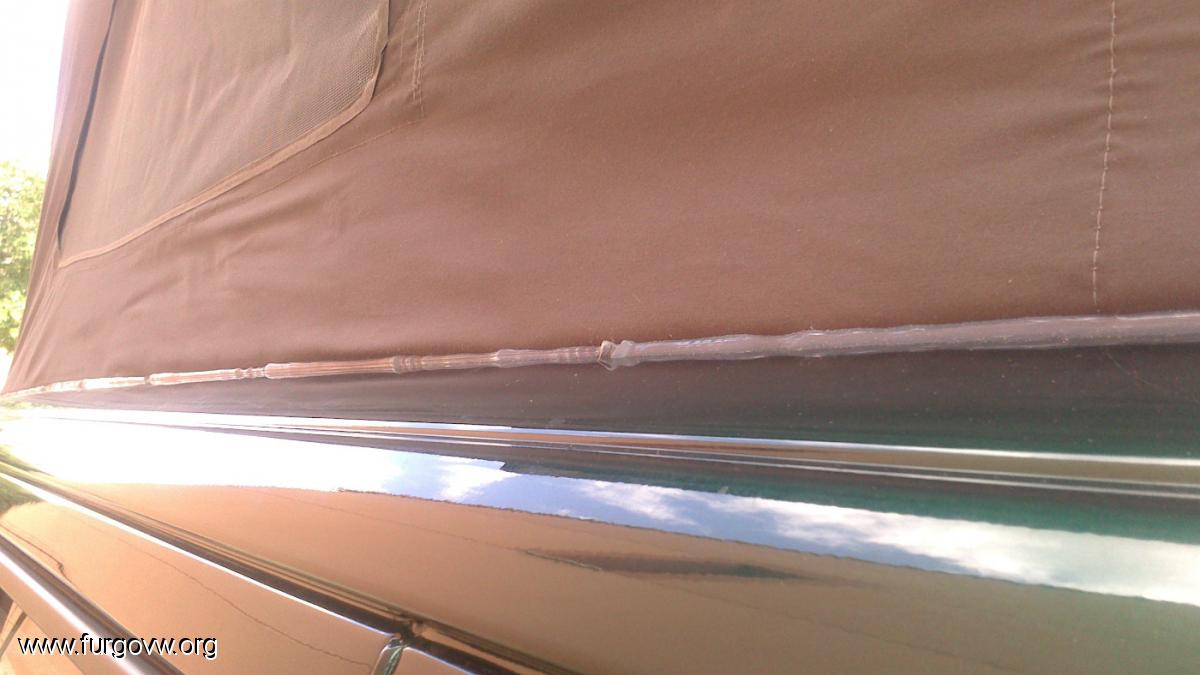

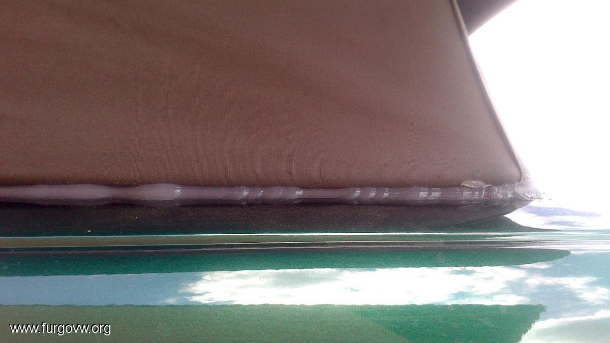

En primer lugar, varias fotos de los remates de la silicona:
¿A algunos os ha puesto las piezas de remate de los vierteaguas (que faltan en las siguientes imágenes)?
A mi me dicen que jamás los han puesto ni saben de ellos, pero yo ya he tenido dos furgos con techo Reimo (multivan 2.4 con techo idéntico a éste aunque mas antiguo, y multivan 2.5 tdi con techo reimo superflach II) y AMBAS tenían esos remates, es mas, en el manual de instalación venían expresamente señalados y creo que tenían incluso referencia en el catalogo Reimo, a ver si lo localizo:

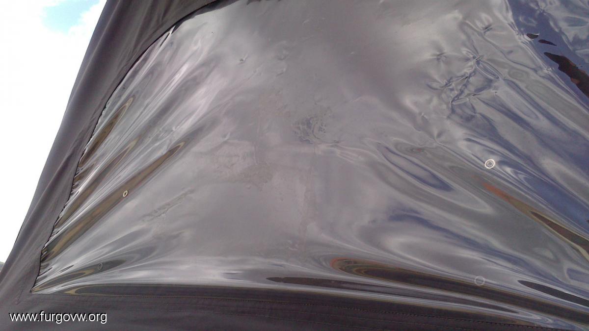

Detalle del plástico de la ventana frontal todo pringado de silicona o similar (incluso el llavero de la furgo tenía un pegote):

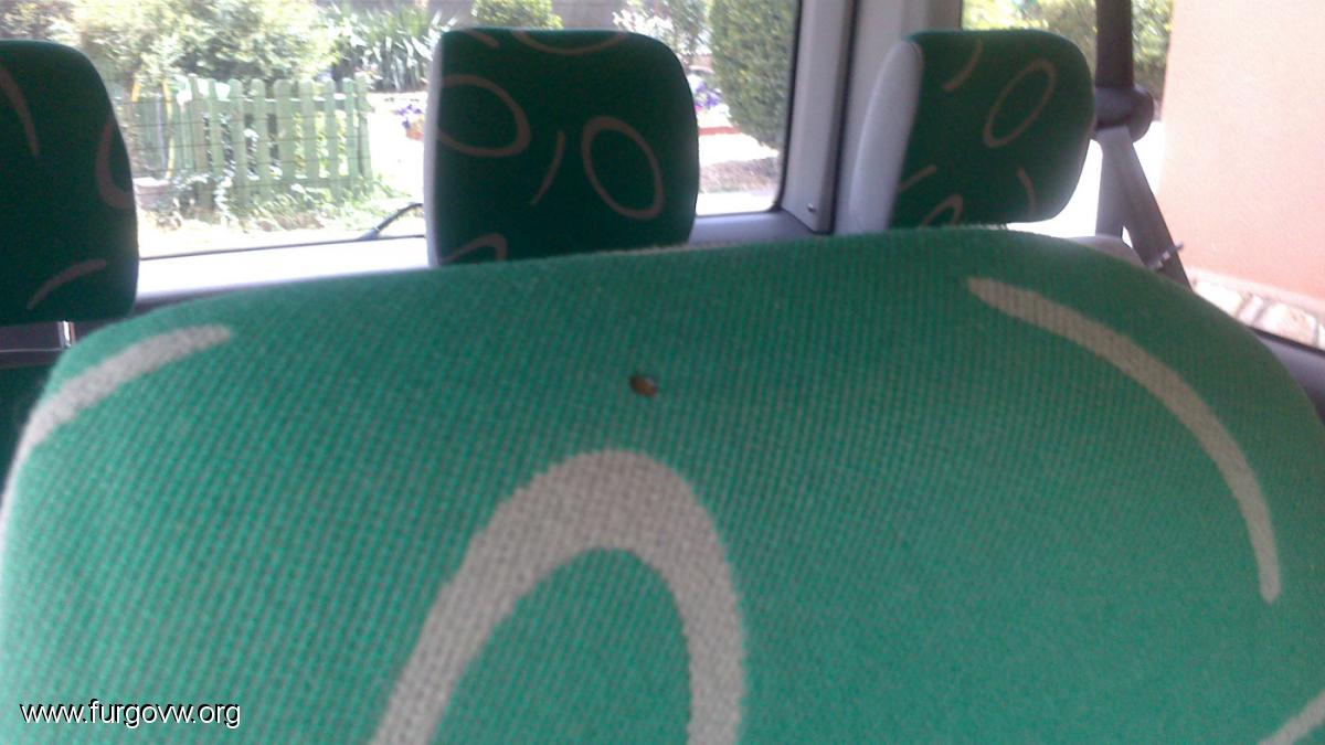

Detalle de la quemadura del reposacabezas del asiento central:

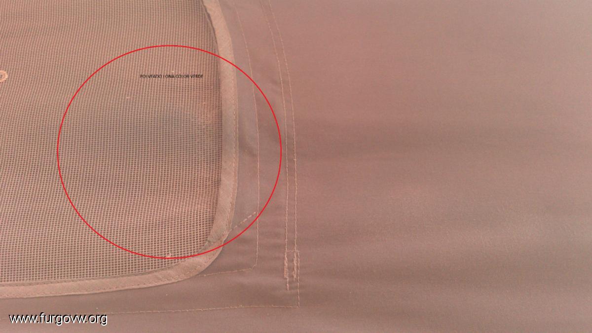

Detalle del polveado de la lona (aunque en las fotos no se aprecia muy bien al natural se vé perfectamente, y es una lona nueva):

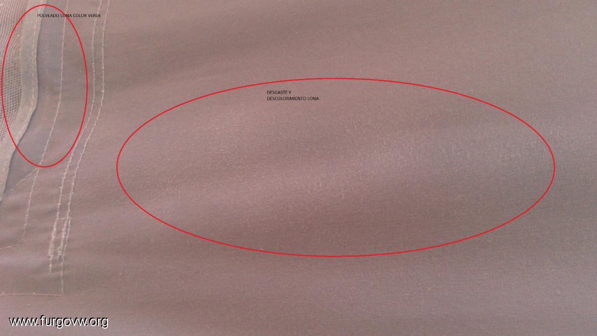

Detalle del polveado y chapuza de "limpieza" que provocó desgaste y decoloración de la lona:

Pues mirado desde mi trabajo que instalo silicona a diario te dire que los remates de silicona no estan hechos por un profesional .
Cada cordon se ha de repasar o con el dedo o con un util curvo ( valdria maderita) para retirar la silicona sobrante y
  no quede ningun bulto o exceso de silicona .
Creo que si deberias de reclamar es una pena que te lo dejen asi cuando ese remate tenia que estar perfecto  .
