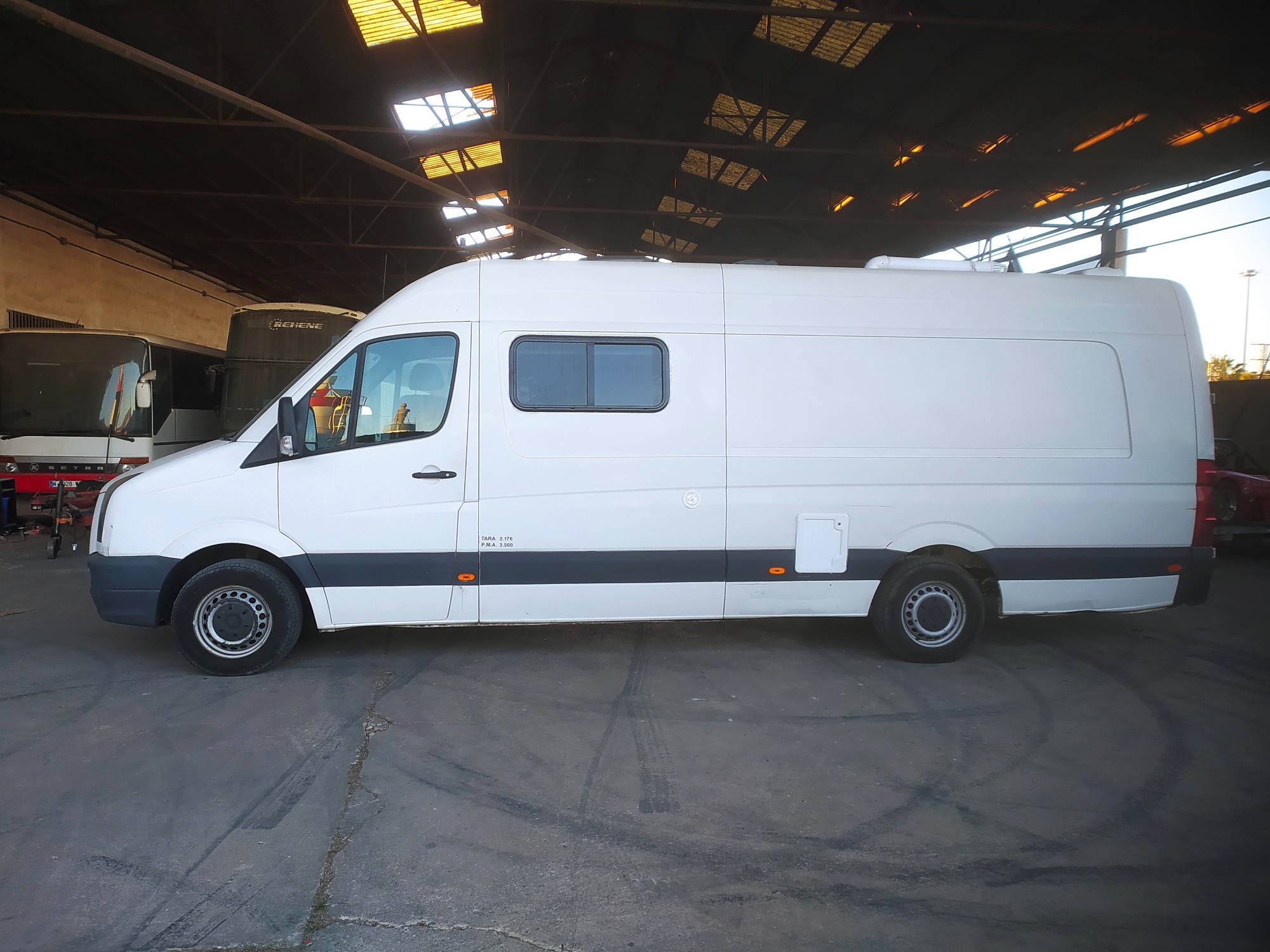

Os presento mi Sprinter comprada de segunda mano con 350.000 km a primeros de noviembre del año pasado. La idea era hacerla completa, retirar mampara, instalar dos ventanas y claraboyas, ducha, agua caliente, calefaccion, placa solar, cambiar el asiento doble delantero por uno individual e instalar bases giratorias en ambos.

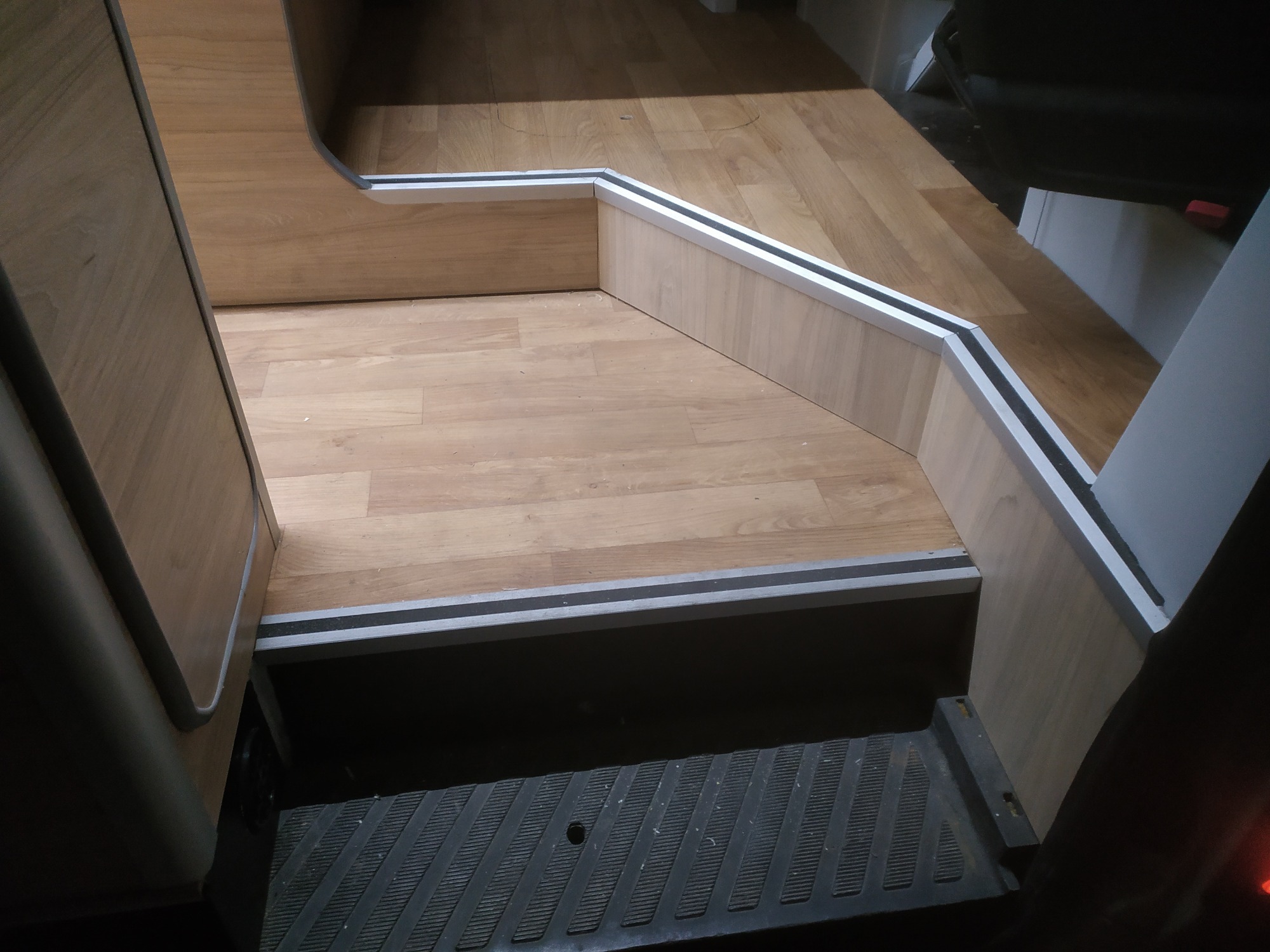

Lo primero, sacar la mampara, instalar ventanas, rastrelar, kay flex y colocar las guias de la estructura del asiento trasero okb.
camper am
A continuacion instalar sobre los rastreles y el kayflex el piso y un suelo vinilico
camper am
Piso y lateral del asiento trasero...

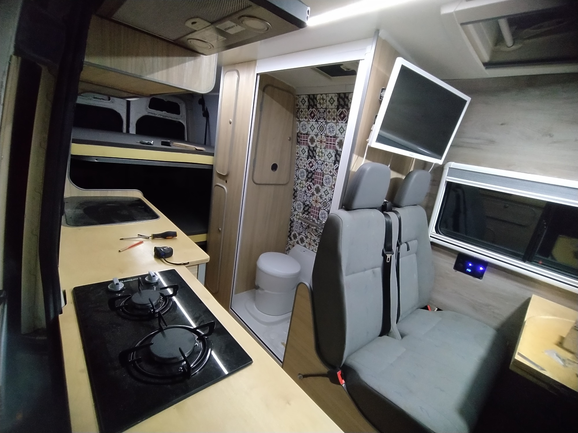

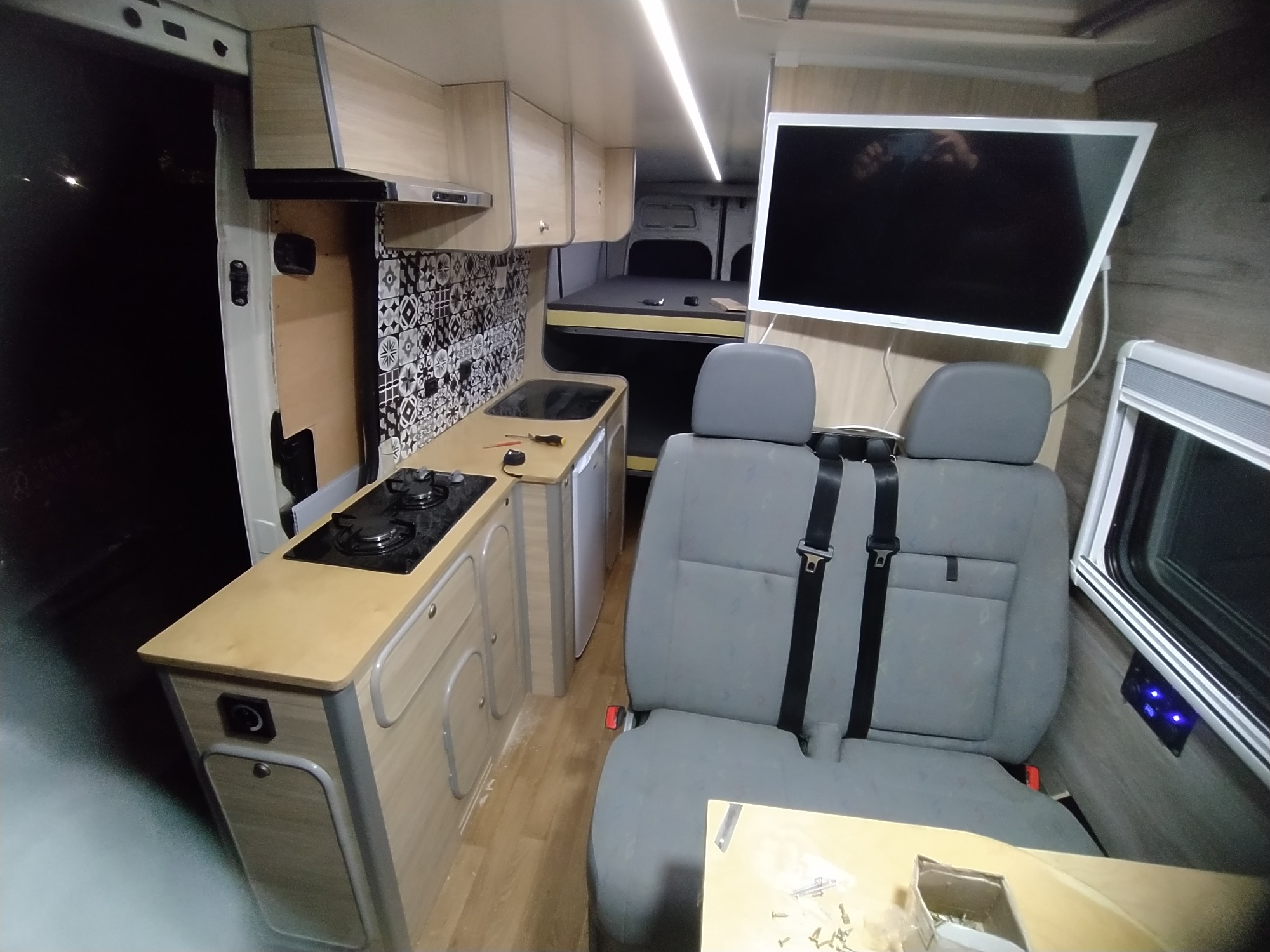

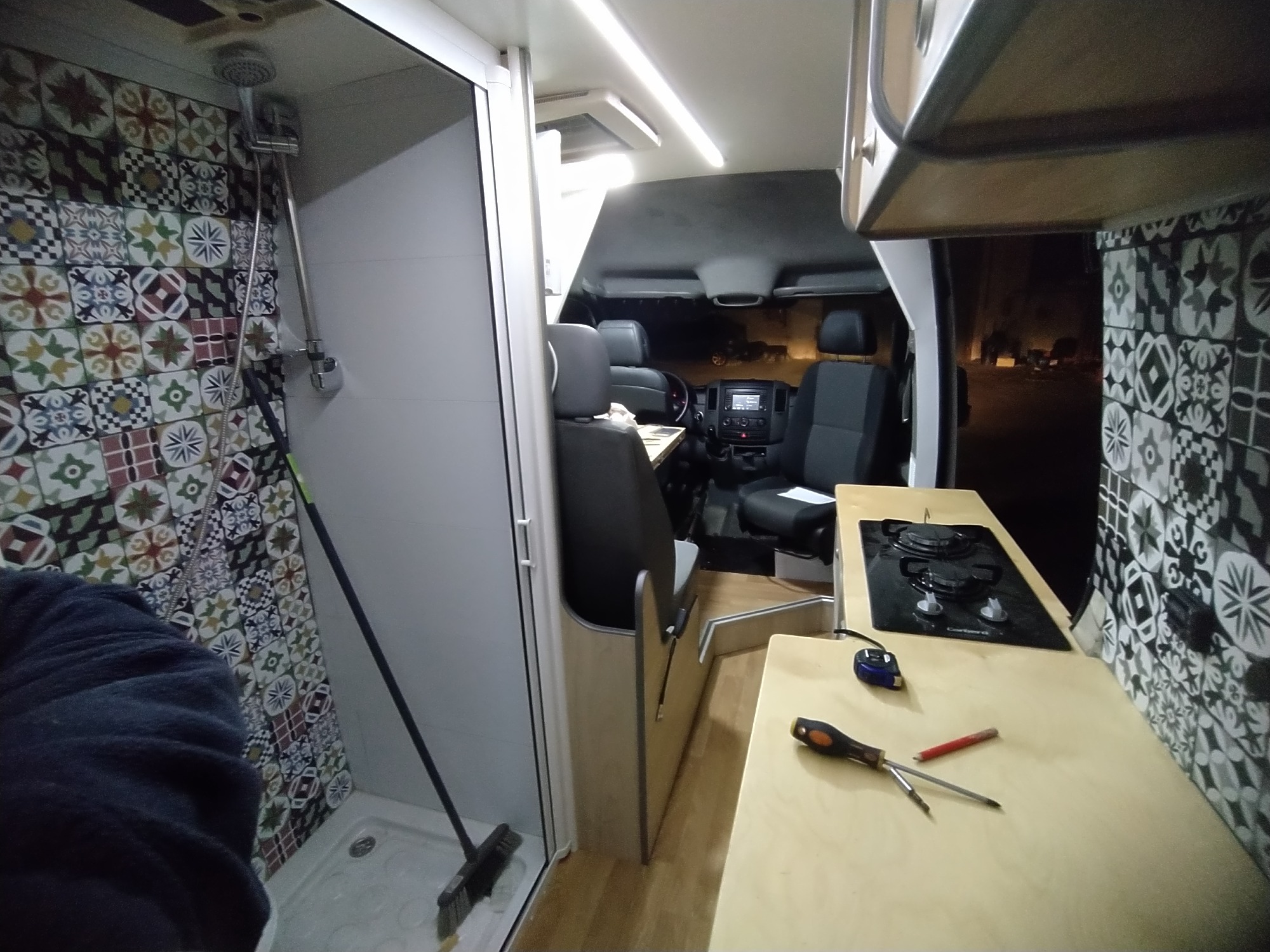

Al mismo tiempo encargue a un herrero unas barras para hacer la estructura de la cama y empece la ducha...
camper am

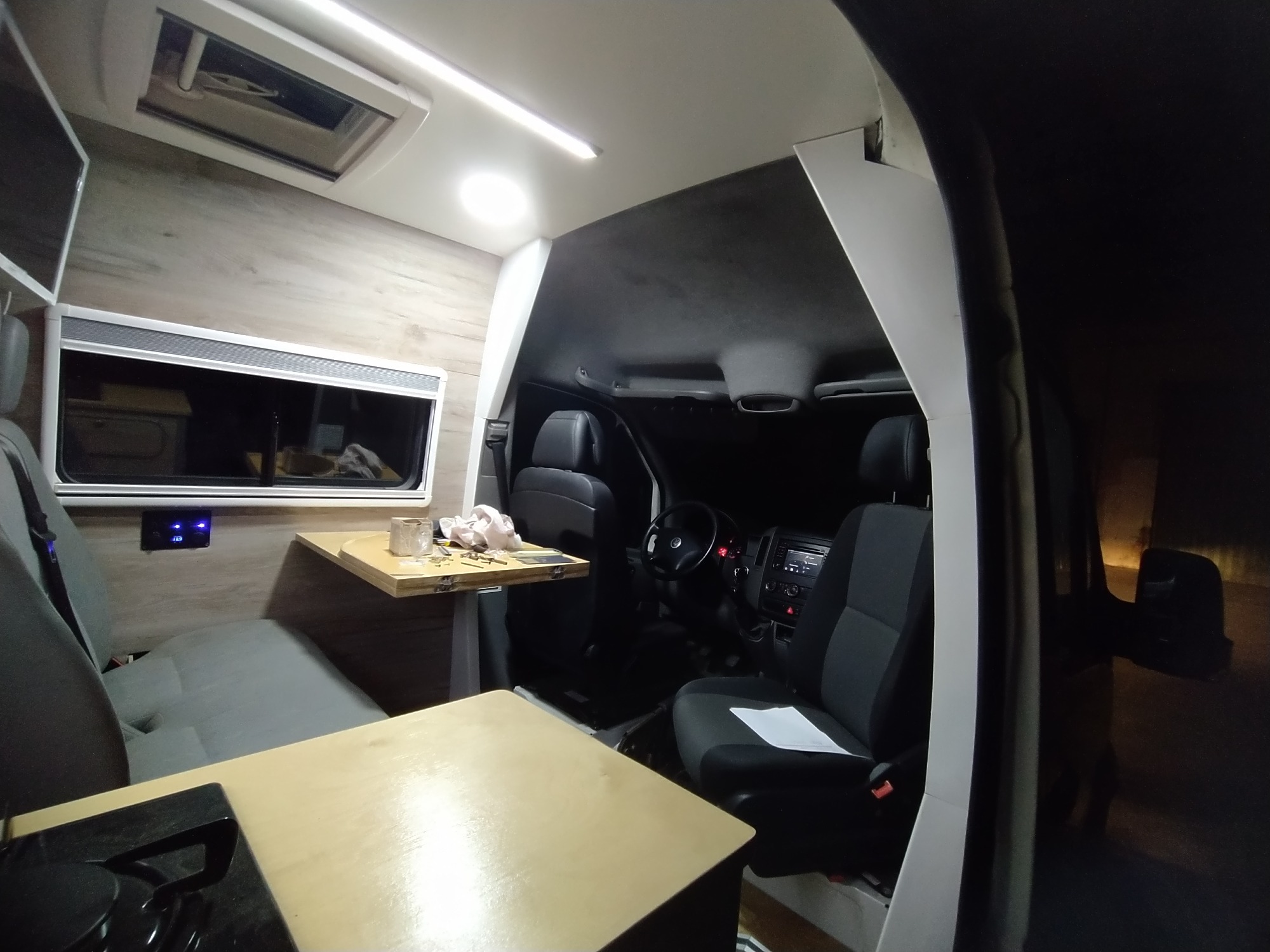

El techo.... friso barnizado, detalle de la turbovent ya instalada y de un remate en la esquina inferior derecha del porton
camper am
Al mismo tiempo que estaba con la ducha instale el deposito de grises debajo de la furgoneta, la placa solar, largue todo el cableado y los tubos de la calefaccion.

una pregunta, ese plato de ducha donde lo cogiste
camper am
Gracias!!
El plato es de URO CAMPER,
Los fabrican ellos en inox.
Las medidas son 70x60
