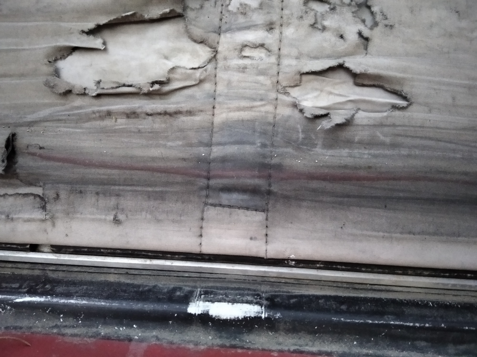

Buenas! La lona de nuestro techo elevable esta tirando a mal, supongo que es el original. Comprarla hecha se me hacía cara y el montaje era por mi cuenta así que me he lanzado y hoy he recibido la tela. Consejos para montar/desmontar? Aprovecho y miro alguna cosa del techo? Agradezco consejos ante el nuevo reto, creo que quedará preciosa pero necesito algo de orientación fruto de experiencia...

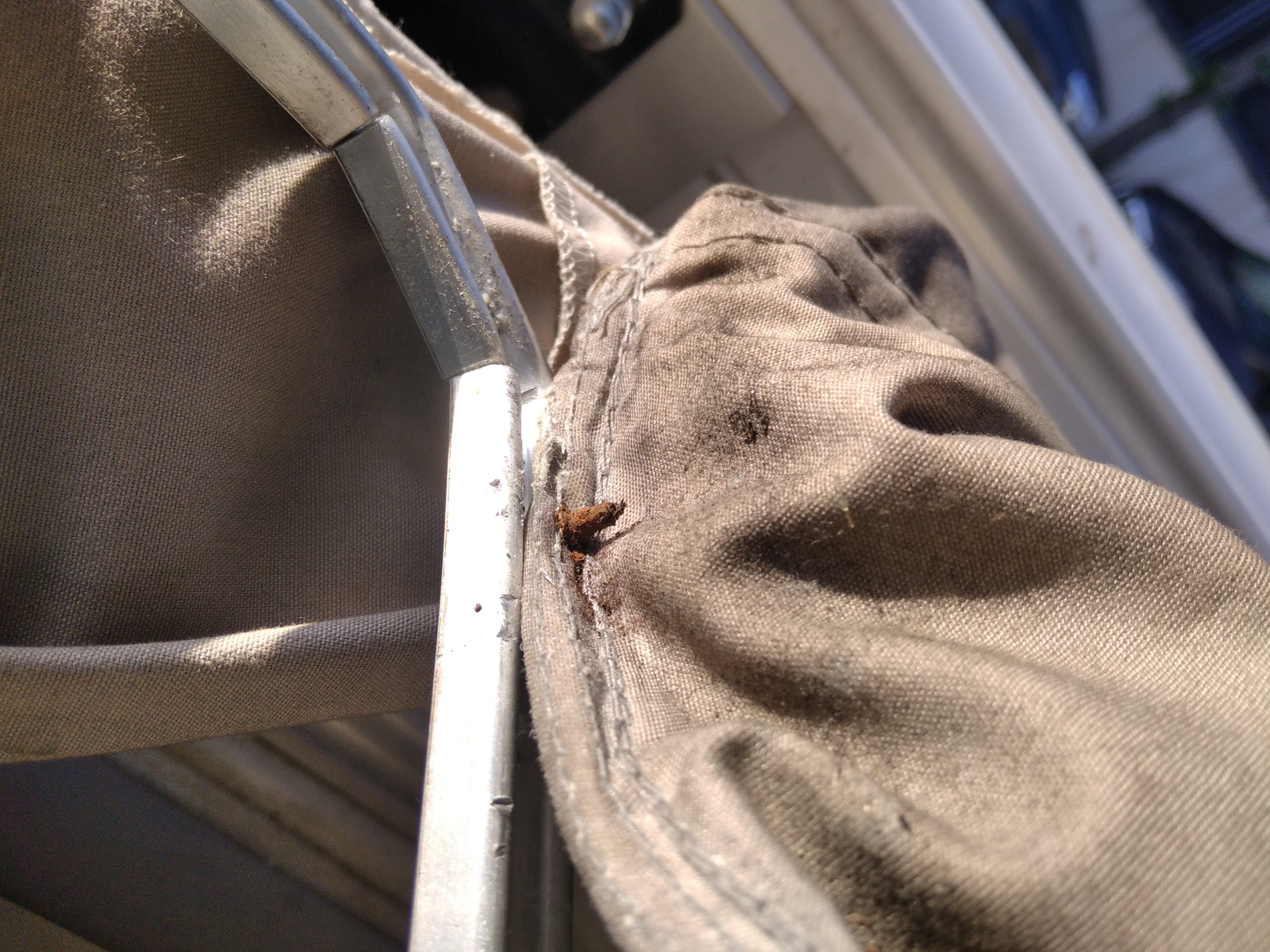

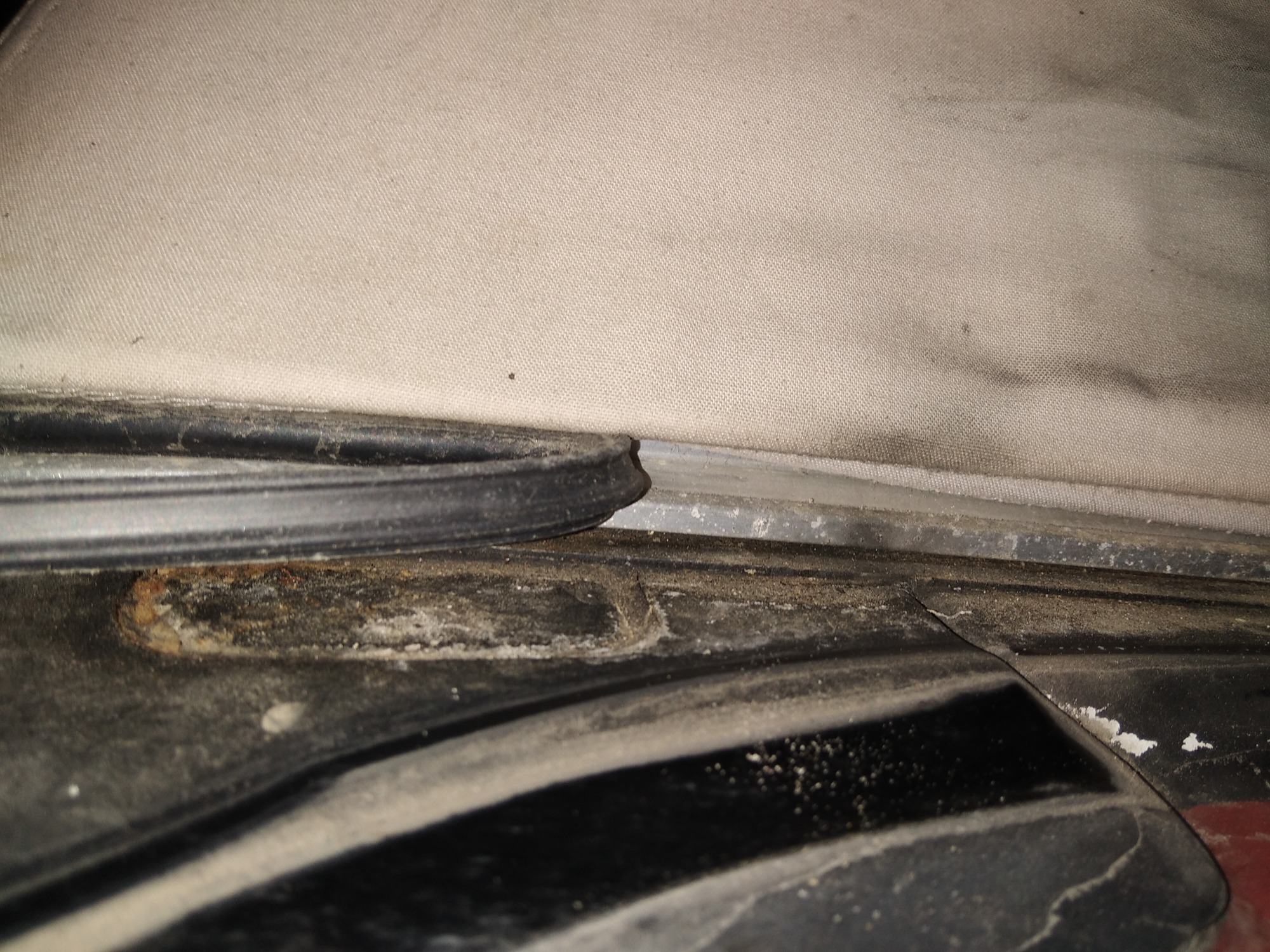

Goma inferior sacada al completo, me gustaría reutilizaron. En las pletinas superiores mucho tornillo oxidado q ni se mueve....
Shiratriz
Aflojatodo, paciencia y mimo.
Salió sin problemas de atrás hacia delante

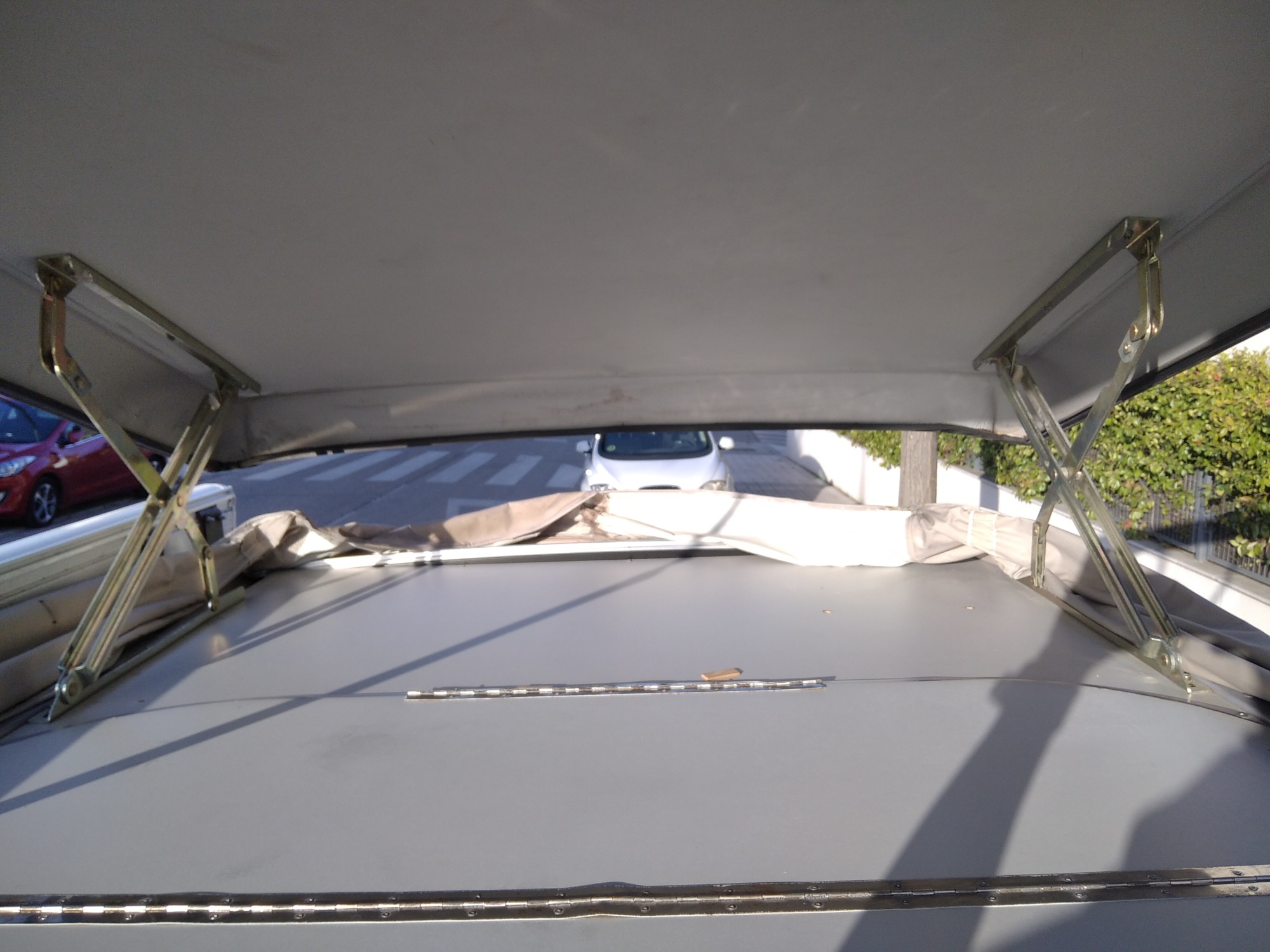

Seguimos. Quitar cordón superior e inferior

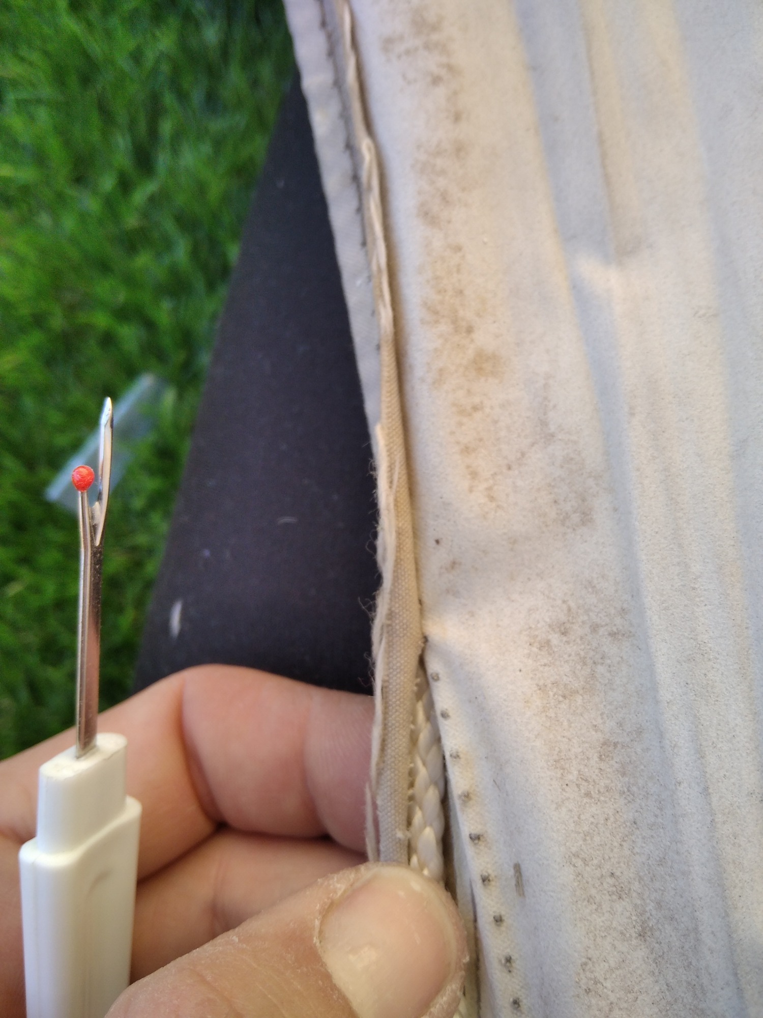

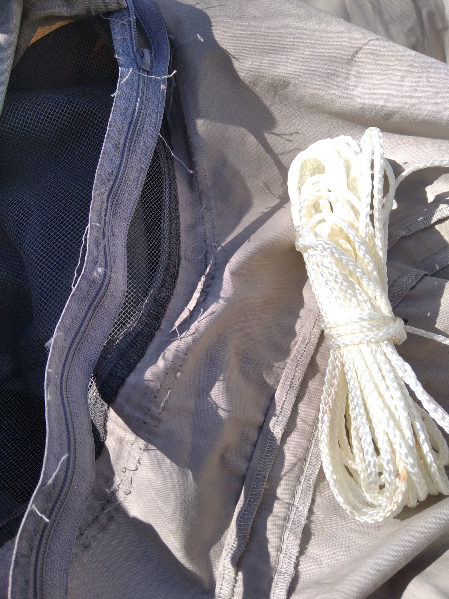

Yo la verdad es que pensé que habría más información, pero de momento no me he encontrado con mucho problema, salvó tornillos oxidados.
Ya descosi las cuerdas y estoy con las cremalleras,  no se si para reciclar o para comprar las nuevas😉

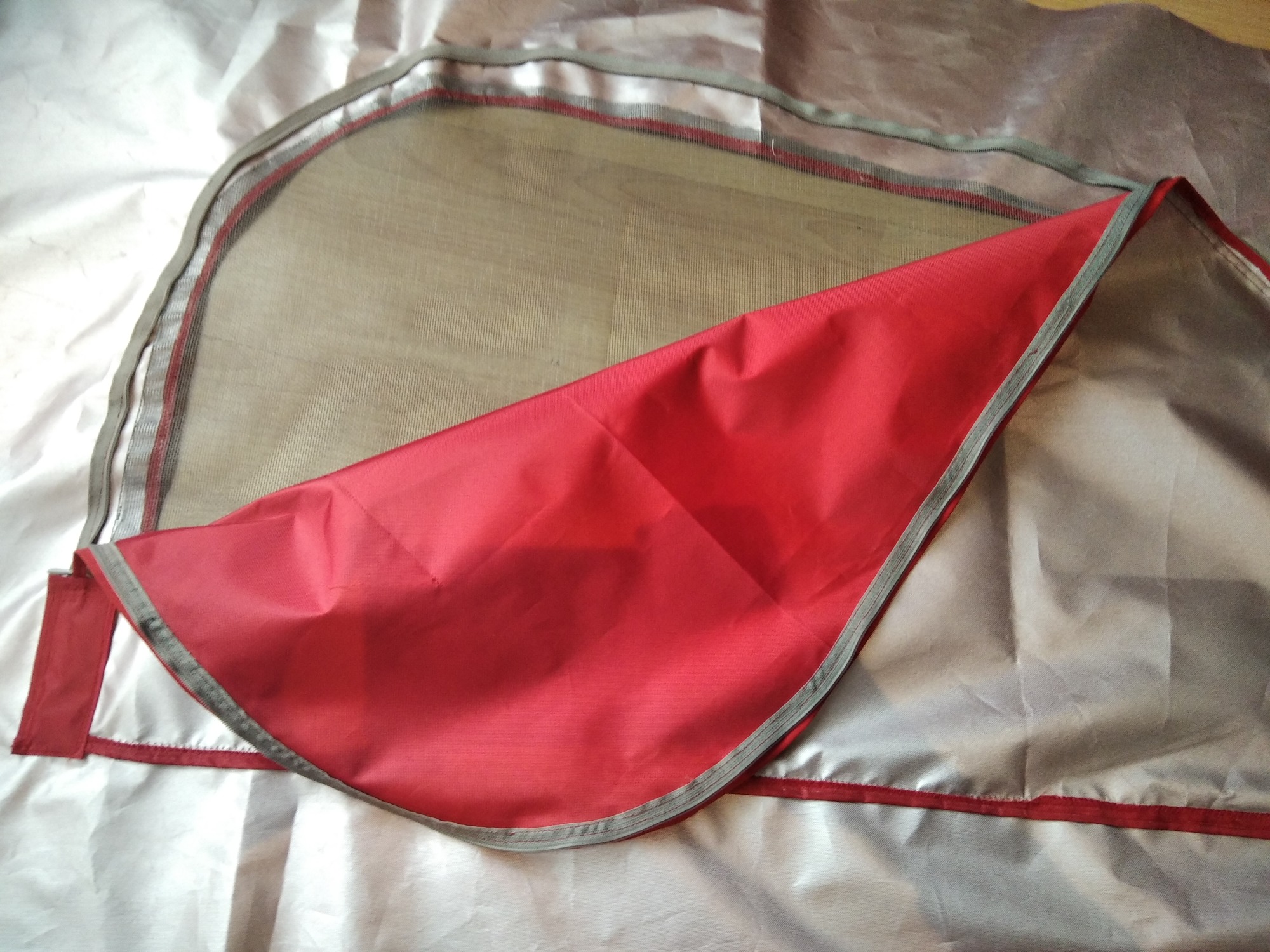

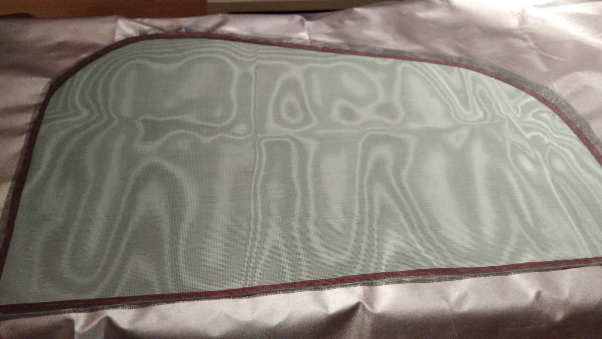

Cremallera unida. A falta de refuerzos esta pieza estaría ya

Cita de: Shiratriz en Abril 25, 2021, 15:29:07 pmCremallera unida. A falta de refuerzos esta pieza estaría ya
 Te está quedando genial, ya deseando ver el resultado final!

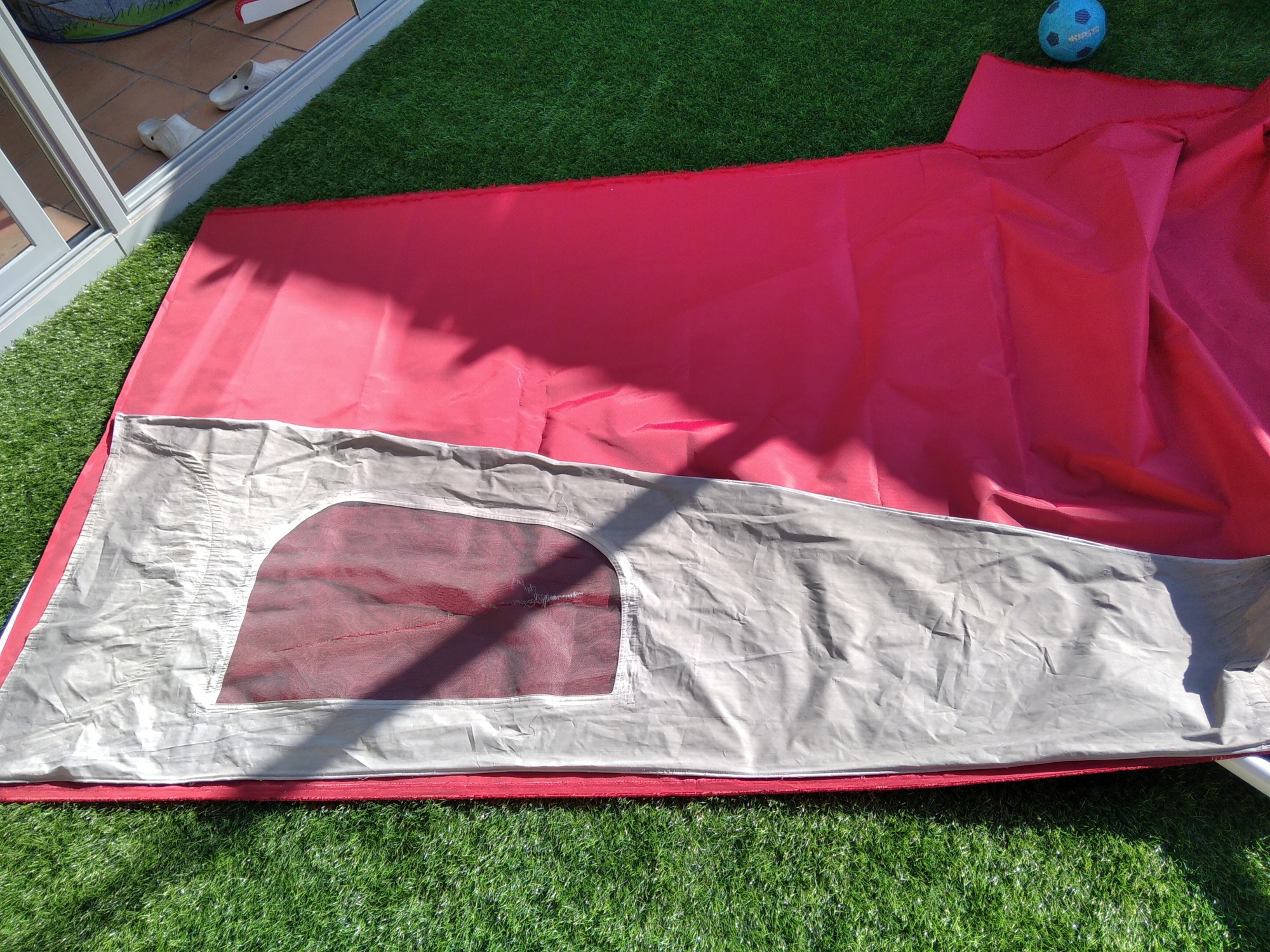

Gracias, bueno controlar... He desmontado la vieja, he copiado cada parte y ahora voy uniendo, misterio no tiene pq es como un puzle, solo es atreverse. Comparado con las maravillas que se ven aqui, lo mío es pecatta minuta, pero gracias!
Los refuerzos laterales con goma cuento con ellos, la antigua lleva 2 en cada lateral y así haré.
Perimetralmente le pondré el truco de la goma que vi por aquí para lo que dices, que no se pellizque.
Y patrón lo estoy sacando pieza sobre pieza, quisiera guardarlo pero no se que papel habrá tan grande. He de volver a la mercería a por hilo rojo así que preguntaré.
