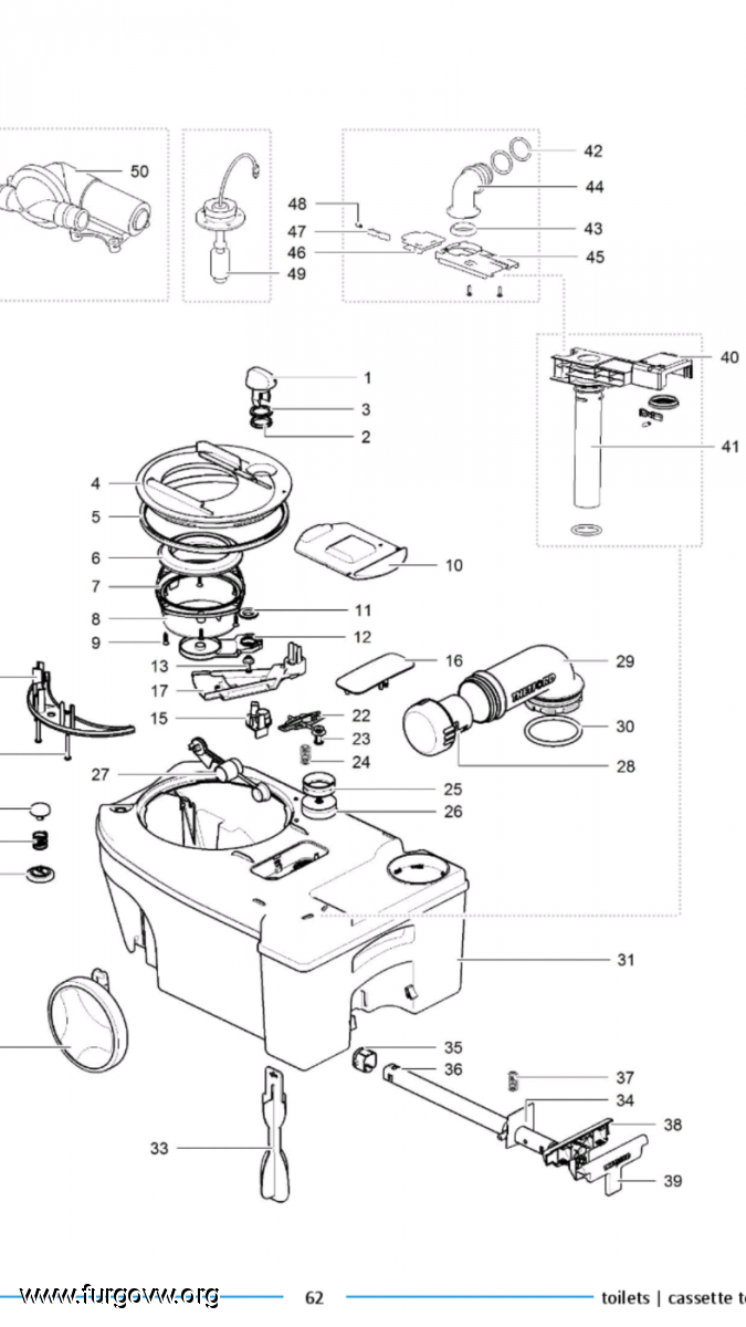

Cita de: Matutano en Abril 09, 2019, 10:59:54 am
Aprovecho para deciros que cuidado al abrir el wc despues de cambiar de presión atmosférica al ir de una zona de costa a otra de montaña o viceversa porque pega unos taponazos de flipar, hacerlo con la tapa del wc cerrada, se que no os vais a acordar pero avisados estais.
Pues eso si que no debería pasarte ya que el cassete lleva una válvula de sobrepresión, mira a ver porque seguramente la tenas bloqueada. Si es gris y naranja (C263) la localizas en la parte inferior, es como una barilla con forma de cruz, te dejo el esquema de despiece:
Es la pieza n°33,40,41..., esa valvula conecta con un respiradero colocado en la furgo que es el que se encarga de evacuar las sobrepresiones al exterior.
La pieza n°27 es la que se encarga de indicar el nivel y encender la luz, que seguramente Jorge tenga bloqueada tambien, quitando la tapa n°4 se accede a ella (sale girando media vuelta hacia la izquierda)
Esparbel
Cita de: Surfeiro117 en Abril 09, 2019, 17:08:53 pm
Esa valvula que comentas se mantiene abierta siempre que esta el cassette en su sitio. En teoría es para evacuar los malor olores al exterior pasando por un filtro que se coloca debajo el cassette
En mi caso al menos, no llevo el filtro ni esta hecho el agujero al exterior.
Si quitas la tapa donde va el filtro, no acciona la pieza en cruz y la valvula no se abre.
Abriendo la pequeña tapa rectangular (16) de encima del casette , tienes acceso a la valvula
