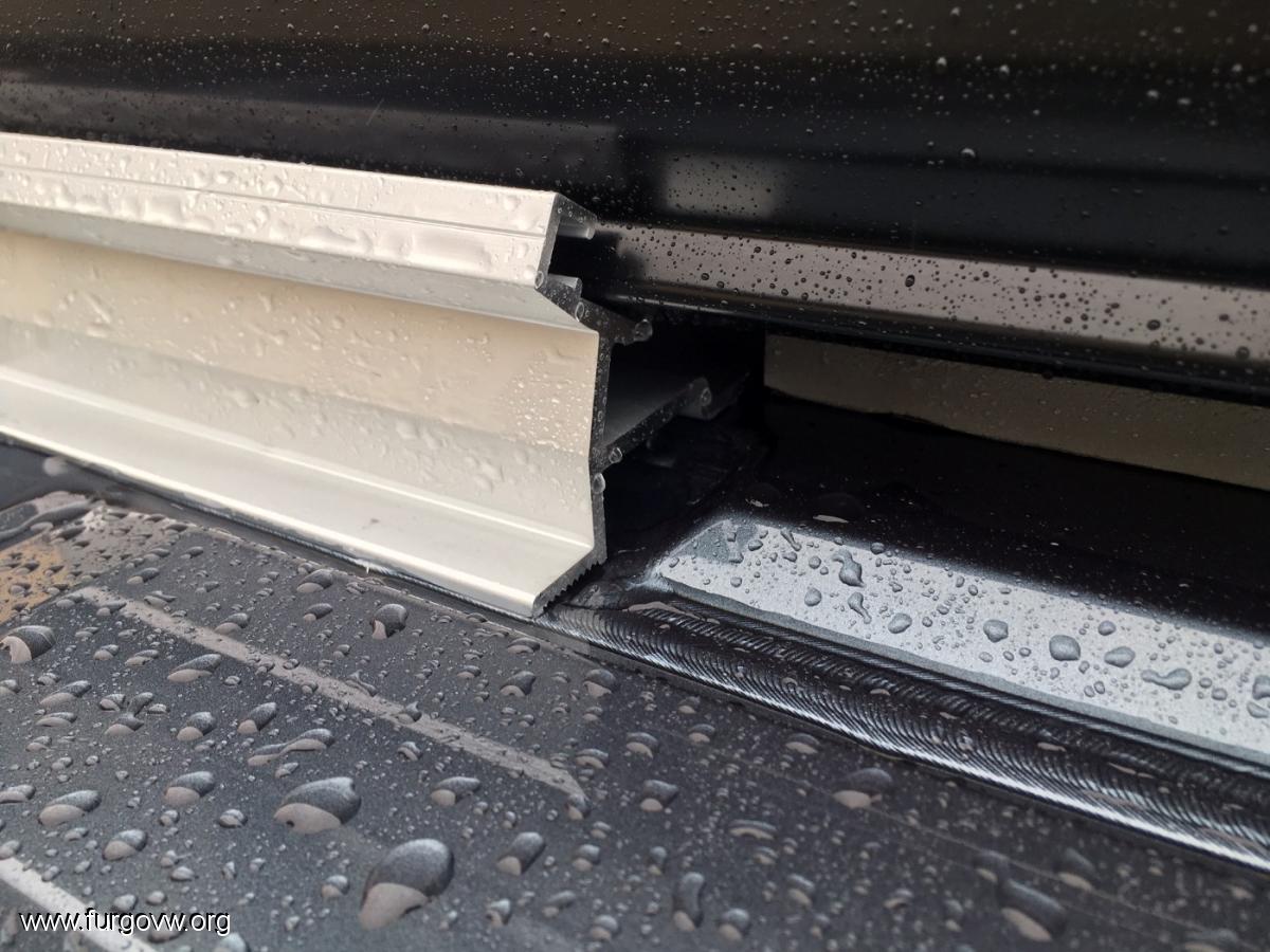

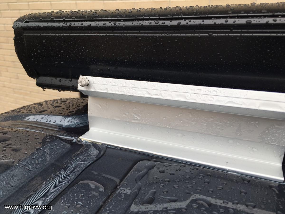

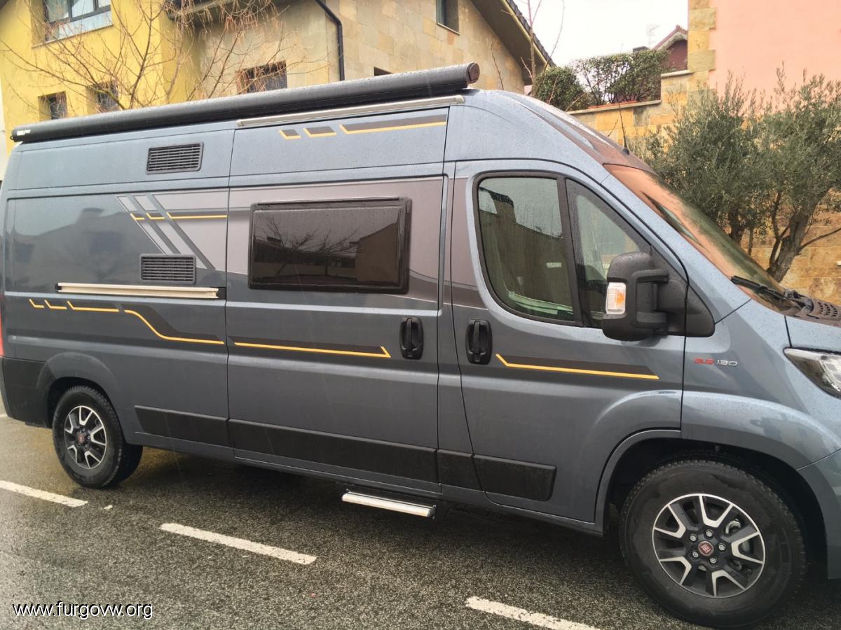

buenas, ayer me instalaron el toldo y el monocontrol de truma para el gas, os paso unas fotos de como queda el toldo negro y aprovecho para lanzar una pregunta, ¿los tornillos que impiden que alguien se lo lleve a su casa son los de la última foto? no veo ningún tornillo más ni fijación a los soportes de aluminio, se podrá hacer algo para evitar problemas de este tipo?

Hola, así es, esos son los tornillos, podrias cambiarlos por unos inviolables, y tambien seria recomendable hacer un pequeño agujero a la base del toldo, donde "encajaran" los tornillos, a modo de conseguir que el toldo no tienda a desplazarse, no se si me expliqué.
Tambien he visto que no te pegaron los soportes con polimero, es recomendable llevarlos, a parte de atornillados a la carroceria, pegados.

Como te dicen parece que falta el polimero, que te lo pongan. Muy guapa esa 119 , sin pegatinas más!  ;)

gracias pronillo e izarpe,
llamaré para pedirles que pongan polímero y aprovecharé para preguntarles lo de los tornillos aunque esto igual mejor soltar uno e ir a una ferretería y comprar varios de la misma métrica pero inviolables
justo el otro día quitamos las pegatinas, la verdad que han salido super fácil, yo creo que al ser nuevas y no haberlas castigado el sol etc.. salían de un tirón cada letra
