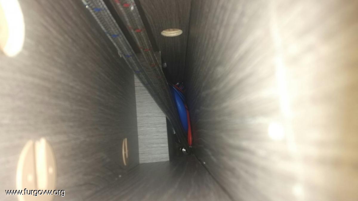

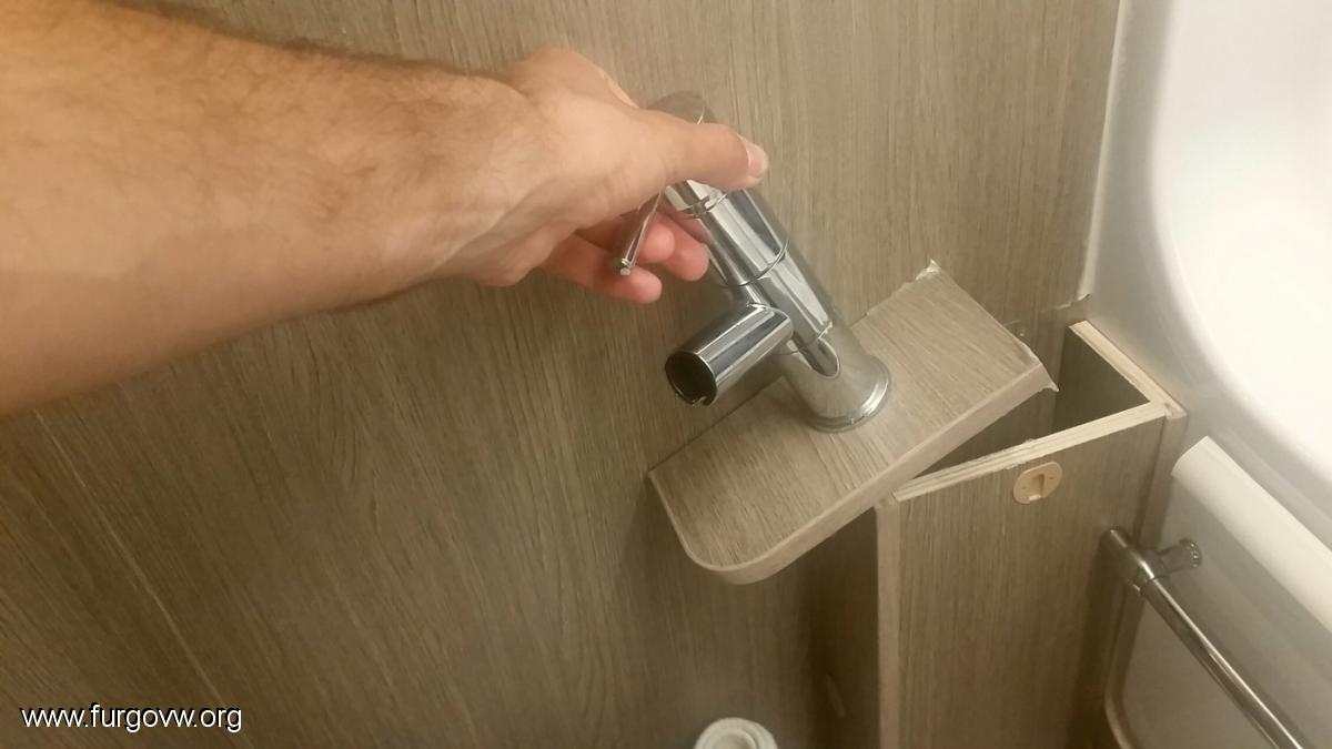

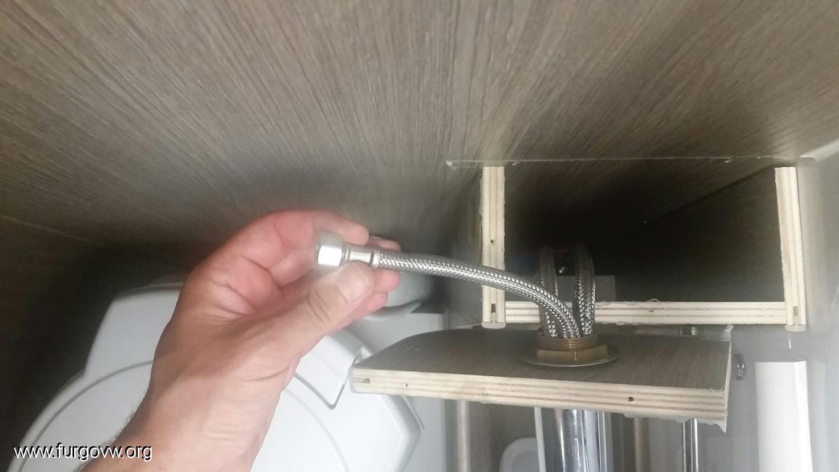

Ahí van unas fotos del grifo desmontado.
Se ve perfectamente el problema al estirar completamente la manguera.
Vaya chapuza por parte de Trigano fabricar eso así. Ahora a ver que puedo hacer para apañarlo...
Las conexiones estan alliabajo, a ver como se desmonta el grifo sin desmontar medio baño!!!
corsair
La verdad es que se trata de un montaje un poco complicado (no se si llamarlo chapuza) y es increible que al diseñador de turno no se le ocurriera probarlo porque hubiera visto inmediatamente el problema.
Como solucion rapida mientras se te ocurra algo mejor se me ocurre que añadas un tramo mas entre el latiguillo pequeño que sale del monomando y el largo que usas para sacar la ducha. Si prolongas este empalme todo lo que puedas supongo que sera mas dificil que se te haga el pliegue, y sitio tienes de sobra en esa columna para meter mas manguera. Ademas creo que sera sencillo encontrar un prolongador con esas roscas aunque sea algo mas gordo y no salga por el caño del grifo, no es necesario que salga.
Enviado desde sofa utilizando mis deditos
sativo
Intenta poner un latiguillo más largo para que no se te pellizque al tirar. Ese grifo se desmonta soltando la tuerca de latón que tiene debajo. Lo tienes muy fácil para hacerlo. En la mis fue horrible no me cabían las manos para soltar el grifo... Pero para poner un cacho de latiguillo más largo no tienes que desmontar el grifo sólo empalmar hay donde lo tienes. Por la pinta tienes que poner un latiguillo de 3/8 macho hembra en cualquier tienda de fontanería o ferretería lo tienes no te llegará a 5€.
tra´fi:k
  Yo tuve practicamente el mismo problema y la solución pasó por hacer exactamente lo que dicen Corsair y sativo. Poniento un latiguillo más consigues que el pliegue no sea tan forzado.
A mi al menos se me solucionó el problema para siempre.

Esparbel
Cita de: sativo en Julio 04, 2018, 08:11:51 am
El problema para cambiar el grifo no es soltarlo de la base de madera sino soltar los latiguillos de abajo. Por eso me dijeron que había que desmontar tanto. Pero lo de cambiar todo el grifo es la solución que me dieron en el conce, pero yo no lo veo, lo voy a intentar arreglar yo como me aconsejais.
Esta tarde seguire buscando el latiguillo
