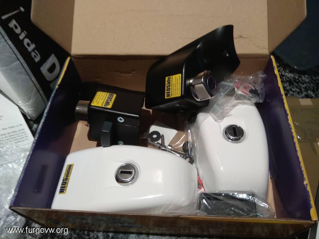

Los cierres de seguridad (los blancos) ¿son el mismo para la puerta corredera y para las puertas traseras?
En la web de HeoSolution no veo el montaje para las puertas traseras.
Cita de: Javior en Abril 17, 2018, 22:25:21 pm
Me acaban de llegar estás chuches,   el kit de 4 seguros especial Ducato, con la misma llave puedes abrir todos los seguros. Puesto en casa por 233
JaviM

Javior
Cita de: JmGarciaM en Abril 18, 2018, 11:00:57 am
Si es el mismo ya los tengo puestos, los de las puertas delanteras son más complicados de poner. Los de corredera y puerta trasera se ponen en 5 minutos
