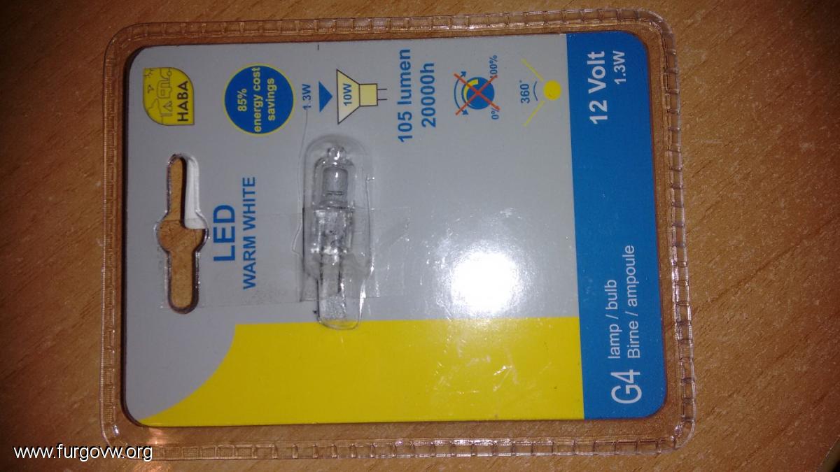

Hola yo puse estas tienes que mirar que sean G4
lo que ves dentro del envase es la bombilla vieja

Gracias Josearada,
¿Las compraste por internet?

No las compre en Autosuministros Vic, una tienda de autocaravanas y recamvios
acabo de mirar en AMAZON y hay bastantes

Yo me fui al chino compré unas las cambié y listo.
Tienes que mirar 3 cosas, primero ver que tipo de conectores lleva, las mías eran G4 unas y MR-11 otras. Segundo la potencia, yo probé unas que iluminaban demasiado y al final tuve que bajar de watios. Y tercero la "calidez", las cálidas son más amarillentas y las frías más blancas. La verdad es que en LED por muy cálidas que sean son bastante blancas, así que mejor tirar a cálidas.
Es un poco prueba y error, si puedes vete a un chino grande, aparcas delante de noche y compras 1 bombilla, si te convence entras de nuevo y compras el resto y si no, pruebas otra.
Suerte.
