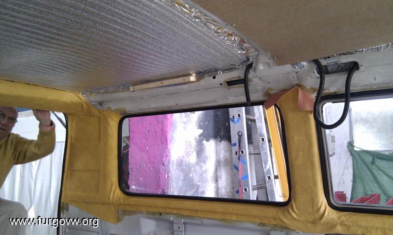

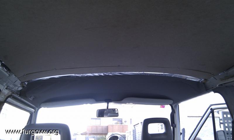

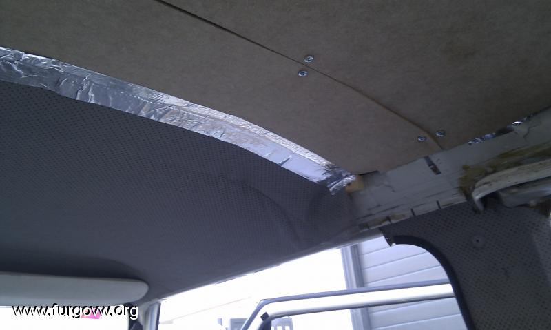

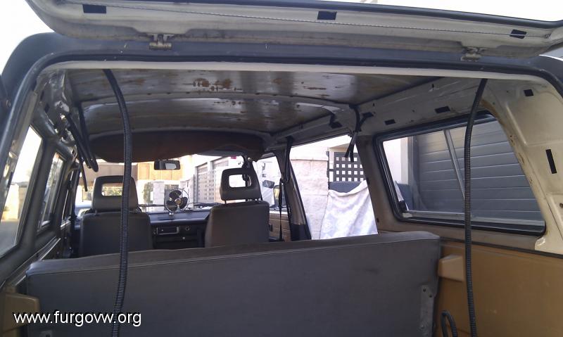

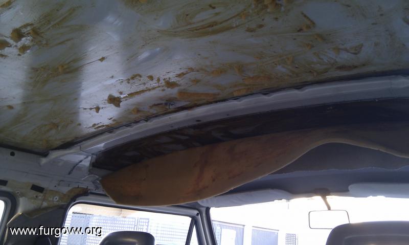

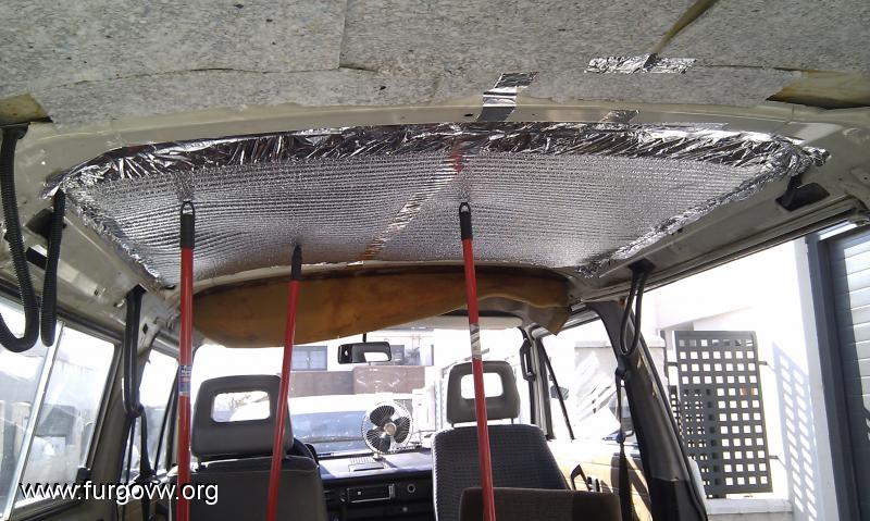

Después de bastante tiempo sin actualizar nada de mi furgo, por fin os pongo algo nuevo, el pasado finde estuve aislando el techo, y poniendo maderita, para en un futuro tapizarlo......esta fade a ver cuando me pongo con ella.....jejejeje.
Esta era la foto inicial del interior de mi techo.....

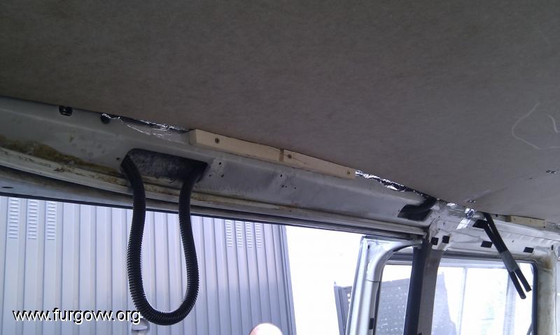

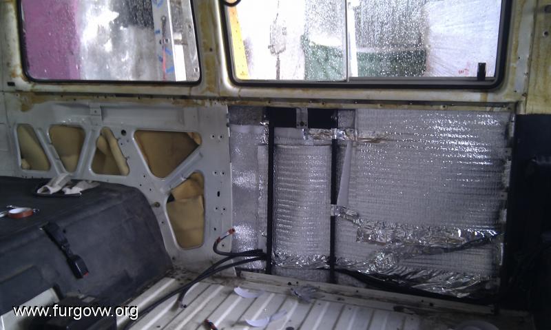

A ver os cuento, lo primero que hice fue meterle tubo hueco para la futura instalación eléctrica:

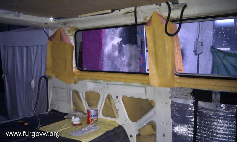

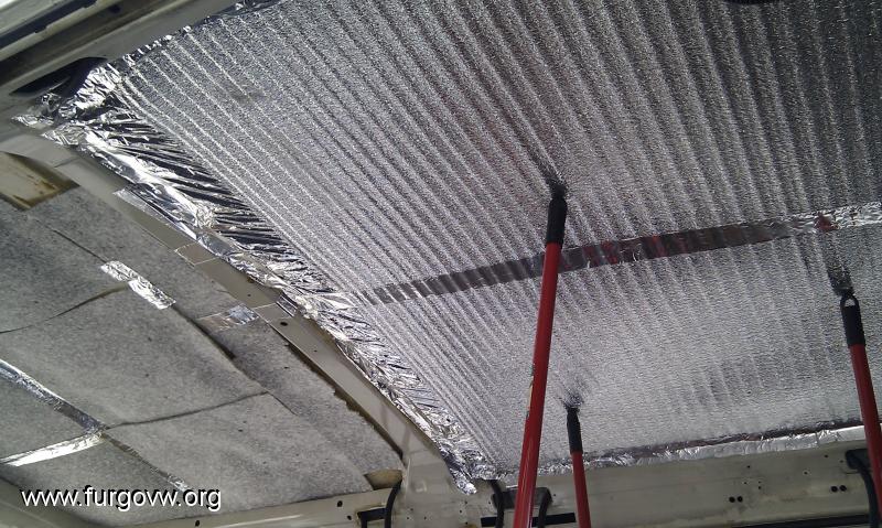

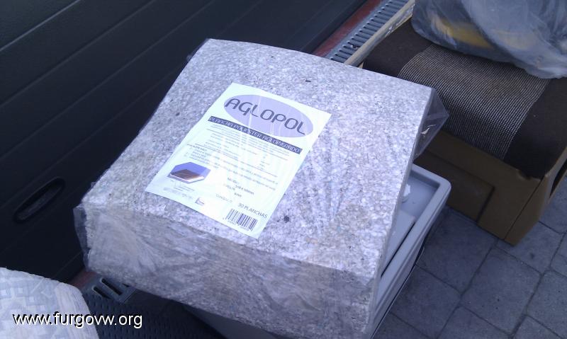

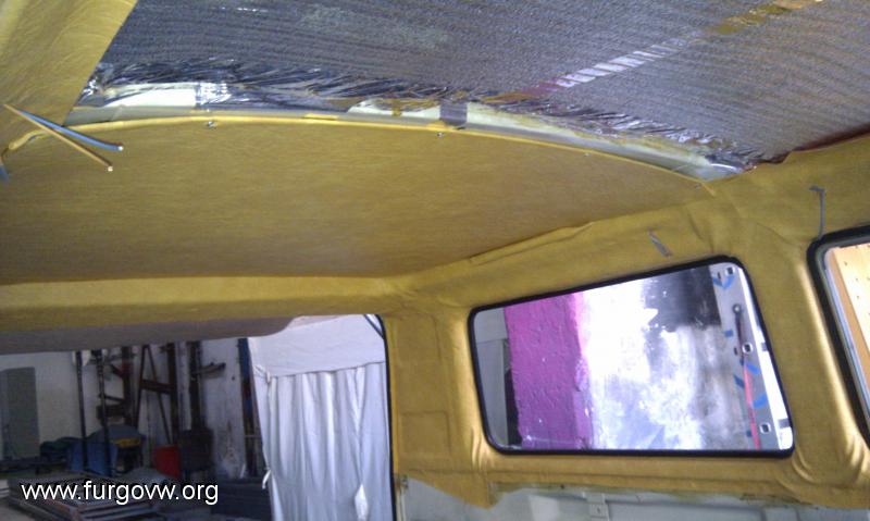

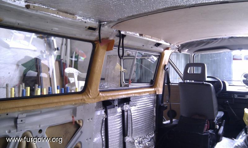

Lo segunto, fue poner una capa de este aislante, con cinta de doble cara:
Para la siguiente, en vez de cinta de doble cara, que no me gustó nada, yo uasaría pegamento, o cola o cualquier otra cosa.......
A continuación lo que hice fue ponerle una doble capa de este otro aislante.....
Las que fui fijando así por el techo de la furgo:

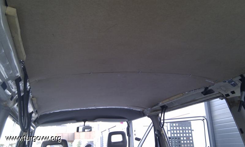

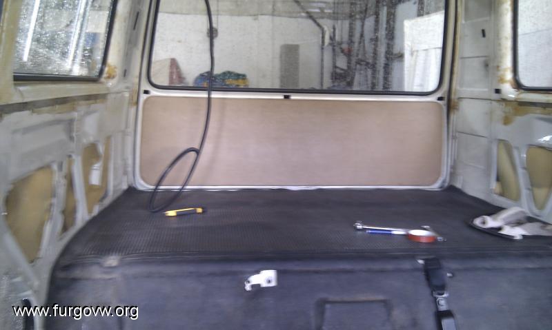

Y finalmente le puse madera contrachapada, de 3 mm de espesor, lo que hice fue atornillarla a las vigas de la furgo, el tablón trasero, lo encajé en el hueco propio del techo de la furgo y la viga de atrás, y pongo fotitos que es lo que os mola:

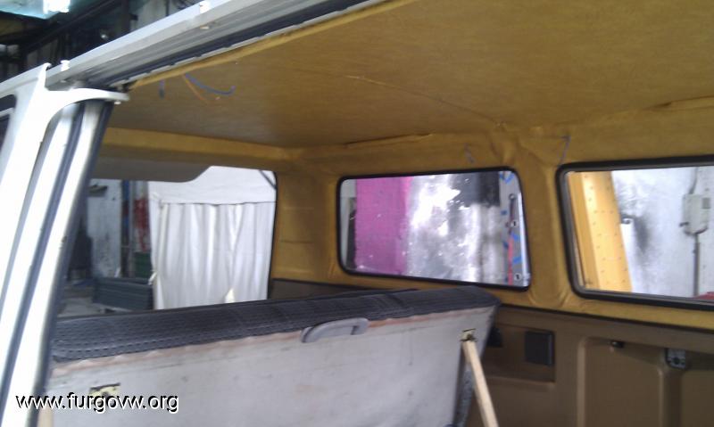

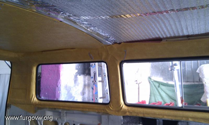

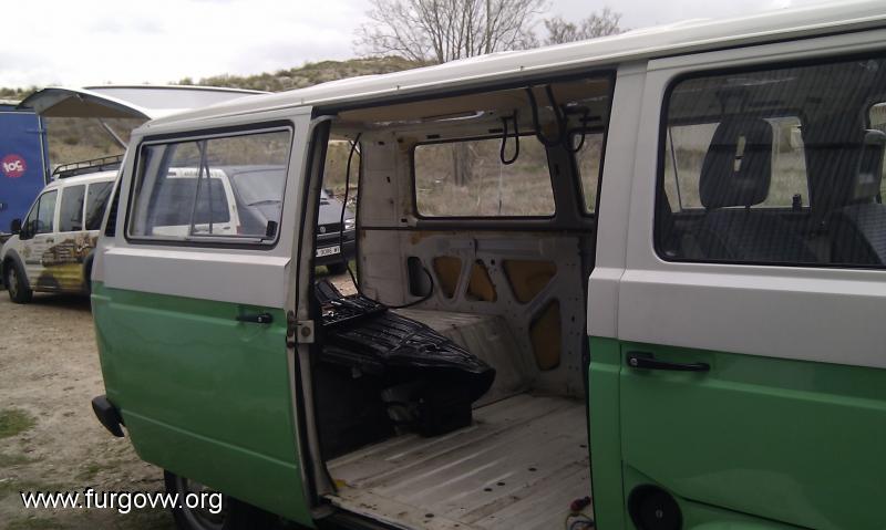

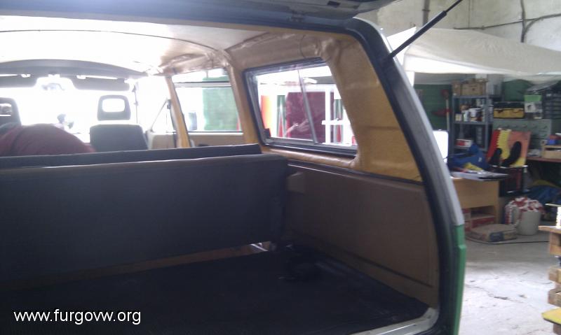

Sigo actualizando el estado del aislamiento de la jamoneta, y su posterior tapizado.....esta semana santa a falta de viaje, y teniendo los días libres al 100 % para mi, me dispuse junto con la ayuda de mi padre a acabar el aislamiento de la furgo y su posterior tapizado. Y aunque se preveía mal tiempo tenía a disposición la nave de un colega, que aunque hace un frío de cojones, por lo menos no lleuve dentro, así que os cuento un poco lo que hice con unas fotitos, que sé que es lo que gusta.....

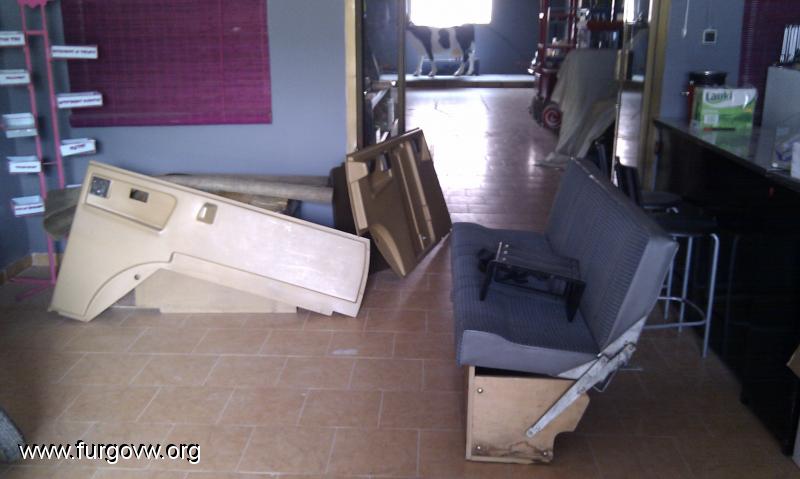

Primero saqué todo lo de dentro, asiento cama, asiento back to back y paneles.....

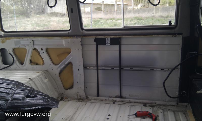

Y después prepare la preinstalación del tema eléctrico, he dejado un montón de tubos, para las luces de arriba, parala nevera, para traer los cables de la bateria primaria, para traer los cables de la conexión de 220V que tengo la toma en al lado de la matrícula, atrás de la furgo:
Aquí se ve el proceso de aislamiento y algunos tubos.....
Aquí con la estructura de la mesa

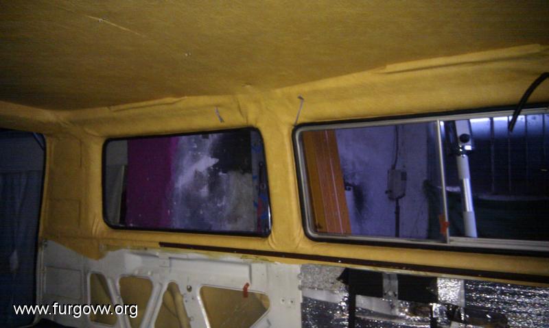

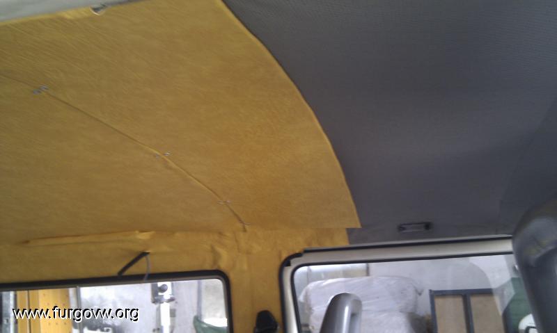

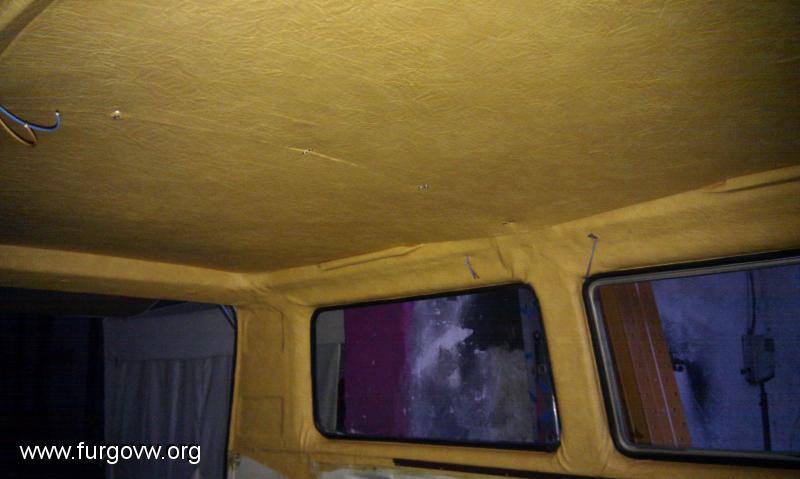

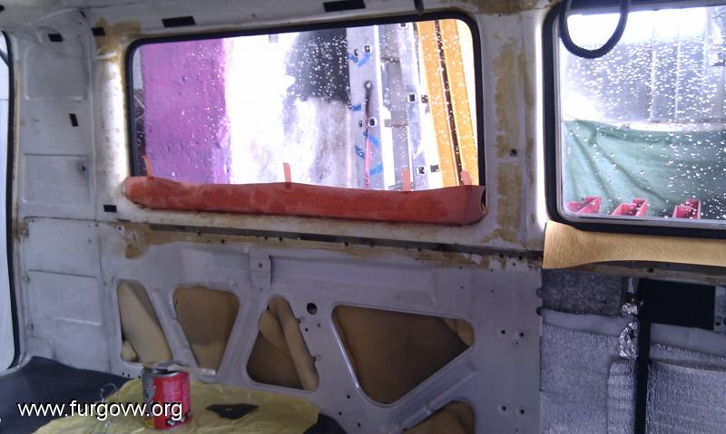

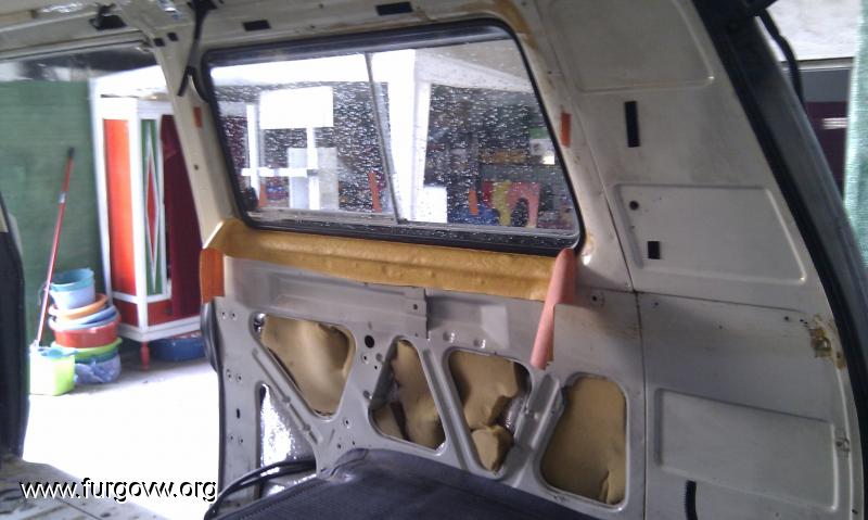

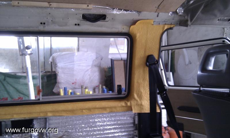

Y aquí empezando a poner el tapizado, compré piel sintética, 6 metros, a 19 € el metro, de un color amarilo mostaza, que creo que queda bastante bien con el marrón de los paneles, elegí este color para darle algo de alegría ala furgo y no poner marrón.....la compré en una tienda de tapizados. Y para pegarla usé cola de contacto, he usado casi 3 litros, y aviso que pone pedo....jejejejeje
Para la zona de las ventanas, lo que hice fue levantar las gomas con mucha paciencia y cuidado y fui remetiendo también el tapizado:
Para los tableros del techo lo que hice fue quitarlos (con lo que me costó ponerlos....) tapizarlos y volver a ponerlos, aquí sin uno de ellos, y remetiendo el tapizado de la parte trasera
Aquí ya con unos de los paneles tapizado:
Aquí con los dos grandes tapizados:
Y aquí el acabado de la parte delantera, que como soy un acojonao no me decidí a quitar el antiguo tapizado, e hice un emplame, pero que ha quedado my bien...estoy contento de como ha quedado
Y aquí con los paneles puestos:
Espero que os guste.....ahora lo siguiente que me queda es aislar el portón de atrás y la puerta corredera. Y terminar la instalación eléctrica, y entre brico y brico.....a ver si saco tiempo para viajar.....jejejejeje

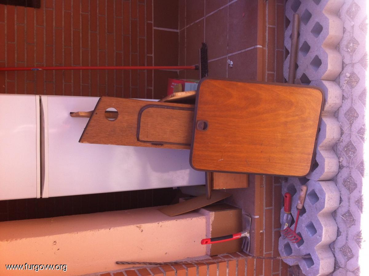

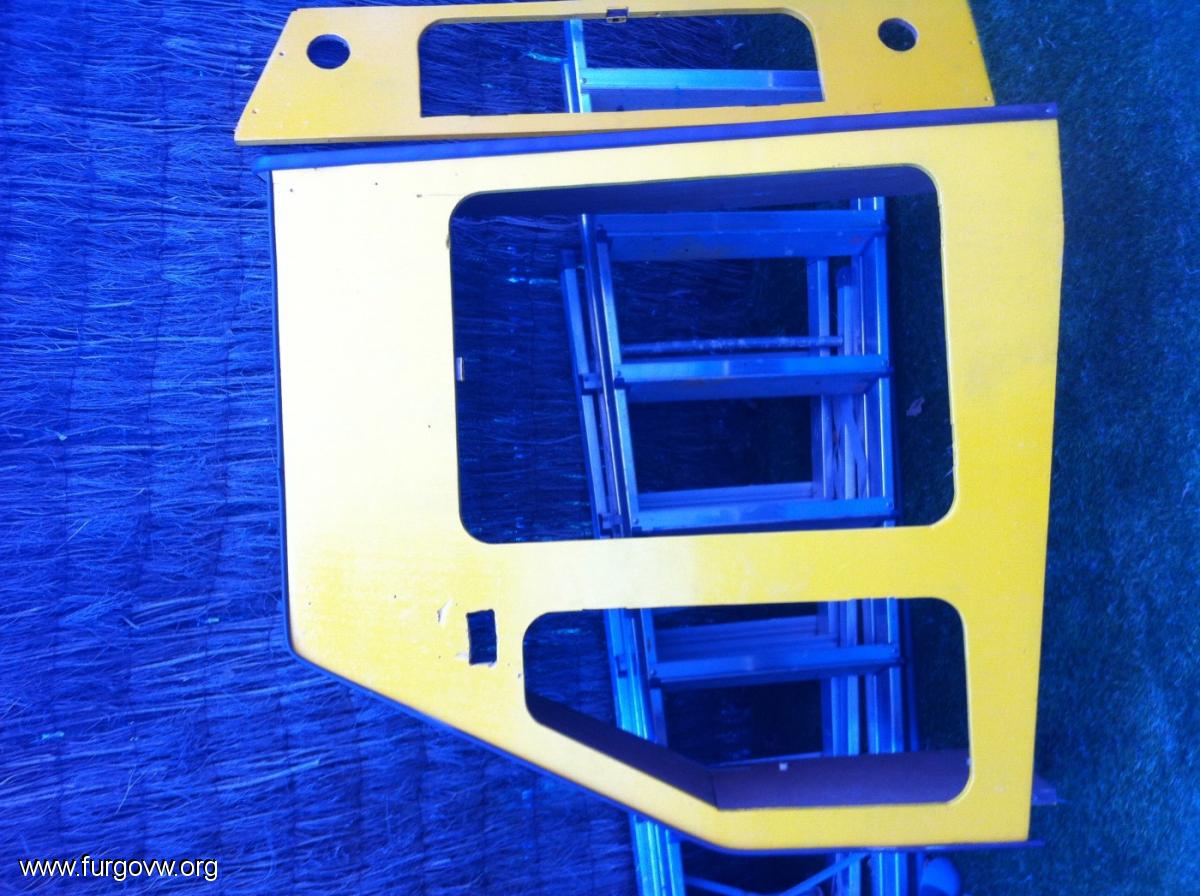

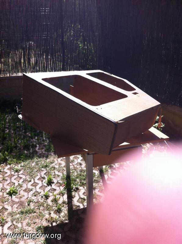

En paralelo al montaje de la instalación eléctrica, de la cual no tengo fotos, pero haré alguna.......estos día he estado preparando un mueble que compré al forero "olofi05" y que después de un lijado y un par de manos de pintura me ha quedado bastante apañado. Ahora toca ponerlo, cuando acabe el cableado e iluminación de la furgo.....
Aquí lijadito:
Estas son las puertas
Y aquí pintadito:
