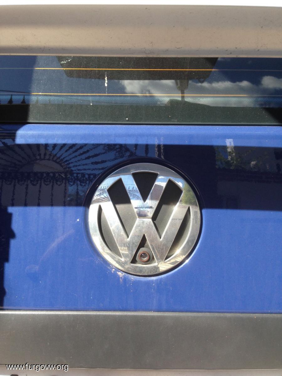

yo no pago 300 por una camara marcha atras, lo siento, pero, yo la mia la puse en el emblema y queda genial, haces un agujero desde alante, en el hueco de la W y casi no se nota que hay una camara, y la puedes orientar como te de la gana, luego por el otro lado le puse cola caliente con la pistola para dejarla fija, ahora veo perfectamente la parte de atras y desde fuera si no te fijas no te das cuenta de que hay una camara.
yo no lo pago ni loco, pero es curioso.
puedes poner fotos ronmartin?
ronmartin
Cita de: DeimiaN en Noviembre 05, 2013, 08:28:40 am
llevo tiempo queriendo enseñarlo en el foro pero siempre me pillaba de noche para hacer la foto y que se viera, en fin, aqui esta.
forote
Ostras!!!
Coño al final el MMM vale para algo.
Buen brico!!!
Este te lo copio casi fijo!!!!!

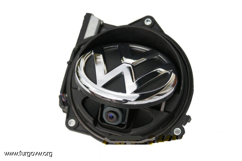

buenas a todos he encontrado una camara que estaria muy bien poder instalar.
Gi_rao me puedes decir si este hueco coincide con el emblema de vw?
si es asi se puede quitar el que llevamos y poner este otro con premio
es tirando a muy caro pero tiene una pinta cojonuda

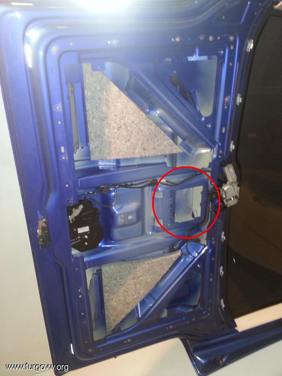

Mas o menos el logo de vw cae por allí, quizá un poco mas tirando hacia arriba al cristal, de todos modos creo que tendiras que hacer un abujero redondo del tamaño de vw en el porton para poder collar eso por detràs  .panico ... y mirar bien que el logo sea del mismo diametro el original que este con la camarita
Si te animas ya nos contaras!!  :roll:

si no me equivoco el logo de VW hace la forma redonda por dentro del porton, es decir, esa forma redonda que ves por dentro coincide con el logo por fuera, creo recordar, yo hice el agujero desde fuera asi que sin mas problemas.
DeimiaN
ronmartin, me encanta tu brico muy curioso.
me acabo de dar cuenta de que el la foto de Gi_rao dentro del ciruculo que yo e puesto se ve un rebaje  redondo que fijo que es el emblema.  .loco2
no me habia fijado
