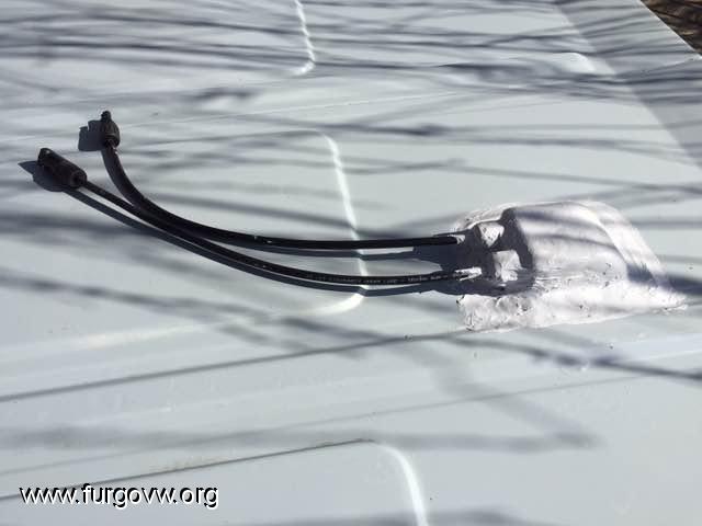

Ya he agujereado el techo de la furgo  .panico
Para hacerle el pasa cables de la placa, como vi que la placa venia de casa con unos terminales pues le he puesto los mismos.
Si, lo sé, me he pasado con el adhesivo de poliuretano. Esta pieza si medí bien quedará debajo de placa, cabía y me pareció buena idea. Los terminales que os comento también los podéis ver.

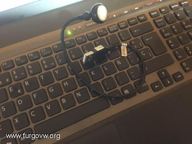

Y me he comprado dos luces led usb, en ikea, que creo que compraré alguna más. Estas, hacen mucha luz para lo pequeñas que son (haber mucha mucha no, pero para la furgo de fruta madre)  ;D

Has hecho muy bien con los agujeros llenos de silicona porque por ahi entra agua.
Te habia valido uno con un solo agujero para una placa.
Lukiluc
Cita de: durruti1 en Febrero 27, 2018, 18:26:49 pm
Solo he hecho un agujero, creo que uno de 10mm.  Pero he pasado cada cable por su prensa estopa así ajusta mejor. El cable es de 6mm2, pienso que es suficiente.
alexpower

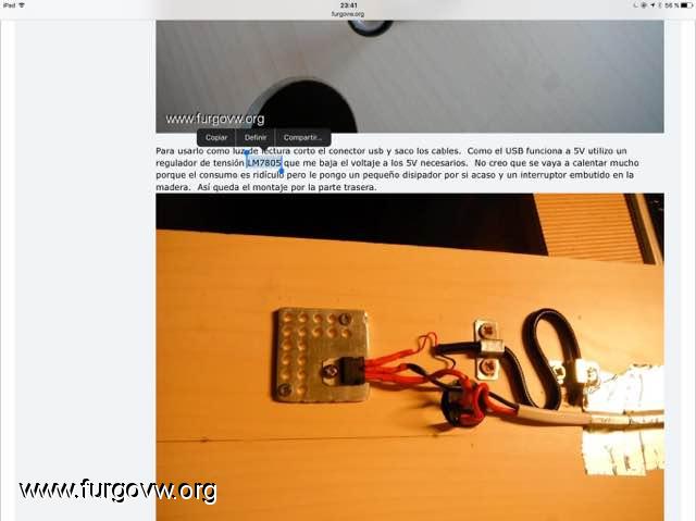

Una pregunta. Esa luz del ikea tiene interruptor??
yo quiero comprar unas para las camas.
Lukiluc
Cita de: alexpower en Febrero 27, 2018, 21:09:11 pm
No no tiene, pero se lo voy a poner. De hecho me dieron la idea en un brico del foro. Lo busco a ver si lo encuentro... Ahora no recuerdo cuál es pero hice una captura de pantalla es esta, aunque yo creo que lo haré algo distinto.

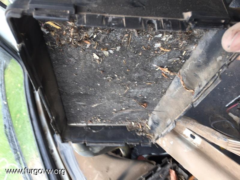

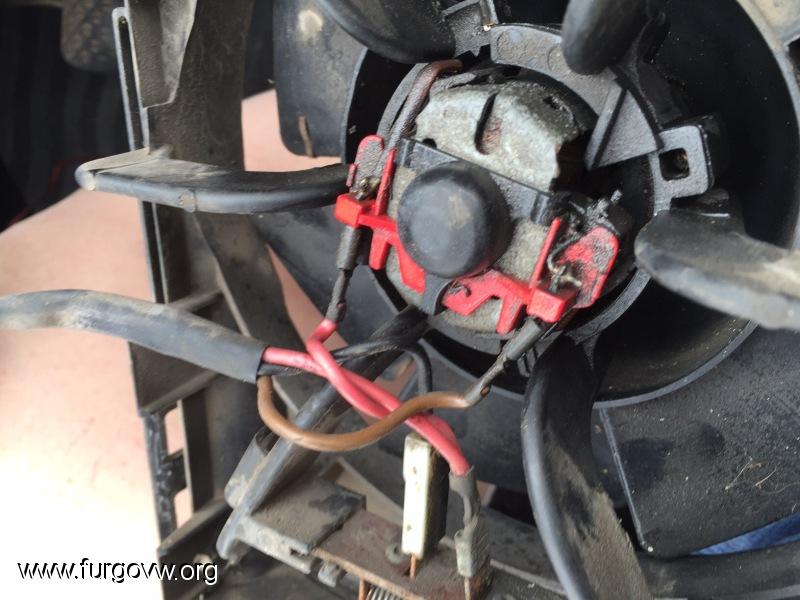

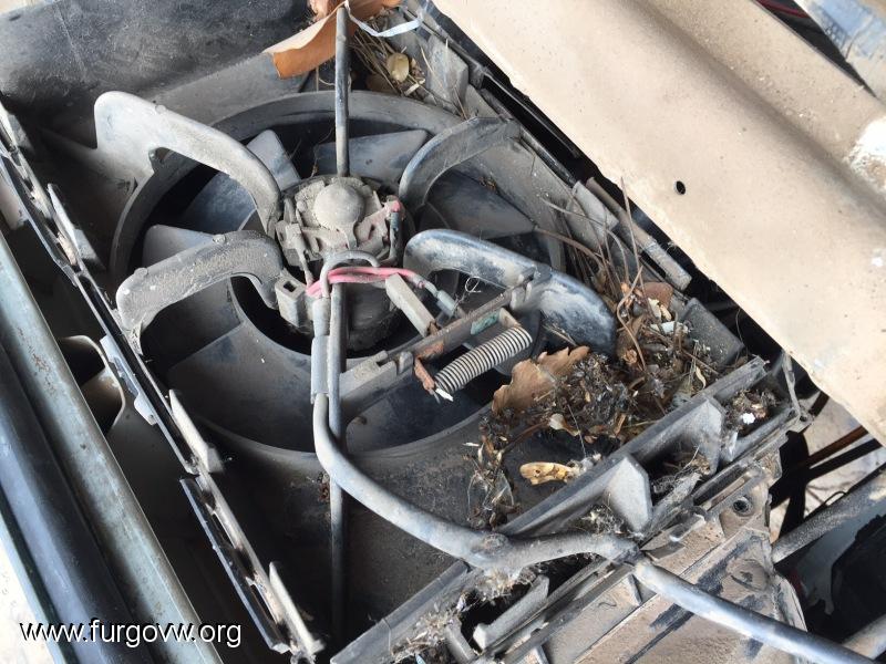

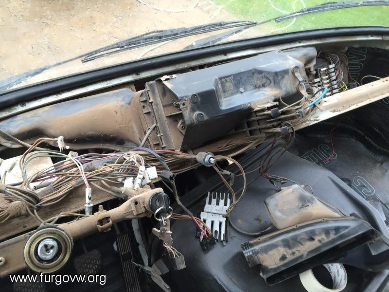

Cita de: Lukiluc en Julio 11, 2017, 22:55:07 pm
El estado en que me he encontrado el ventilador, lleno de porqueria por un tubo puesto que no hay ningún filtro para evitar que las hojas, el polvo y los insectos entren al ventilador, voy a intentar poner algún sistema exterior de filtro para mantener el ventilador limpio ya que como veis es muy inaccesible.
Muy muy sucio, y dificultad para acceder
Más mugre...  :(
Aquí un poco más limpio, la verdad una vez limpio y re colocado el ventilador este se ha puesto a funcionar.
Eso que se ve a la derecha del ventilador; es una lagartija?
Lukiluc
Cita de: pedroteam en Marzo 02, 2018, 23:19:38 pm
Jajaja no la veo... Pero con la mierda que había no me extrañaría.
pedroteam
Cita de: Lukiluc en Marzo 02, 2018, 23:24:29 pm
Amplia la segunda foto, esta por la zona derecha, se le ve la cabeza, es amarillenta, jajaja

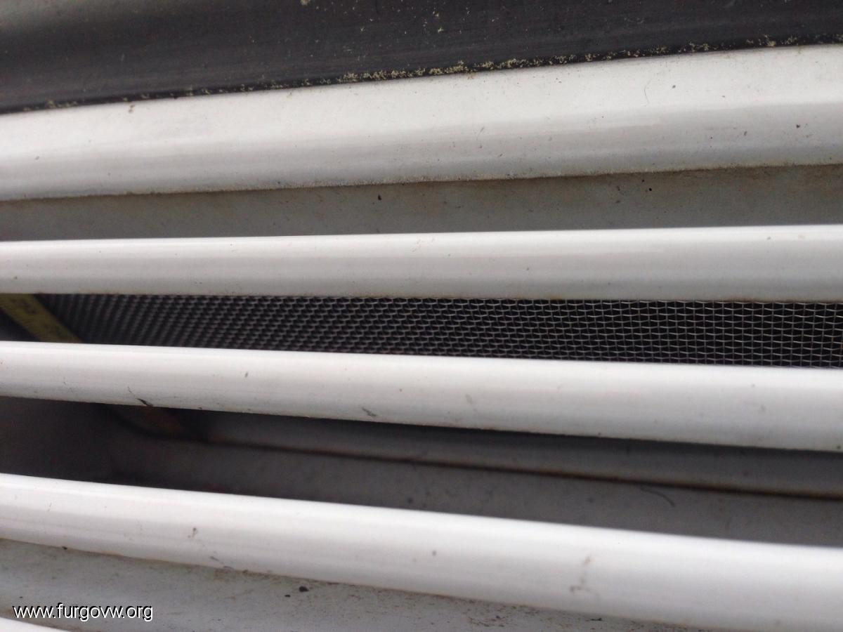

Aprovechando esta coincidencia, os comento que para solucionar lo de la roña en el mecanismo de aspiración, sencillamente he instalado una malla de rejilla tupida de acero inox encerrando a modo de sandwich un recorte de filtro EPA de los de aspiradora... ambos comprados en Aliexpress por menos de 10 €. (os pongo enlaces).
Para fijarlos he utilizado trozos a presión de un fleje de flexómetro, que se necesita cierta maña para encajarlos, pero para limpiarlos una vez al año...
https://es.aliexpress.com/item/1-piece-Air-Purifier-DIY-Parts-HEPA-Filter-40cm-30cm-5mm-Micro-Air-Filters-Replacement-for/32620504243.html?spm=a219c.10010108.1000013.1.78f03f14frB1ek&traffic_analysisId=recommend_2088_1_90158_iswistore&scm=1007.13339.90158.0&pvid=f3735240-5f19-492c-a14e-c83e44524c64&tpp=1
https://es.aliexpress.com/item/1pc-Stainless-Steel-Woven-Wire-High-Quality-Screening-Filter-Sheet-5-8-20-30-40-Mesh/32822815602.html?spm=a2g0s.9042311.0.0.HipdBX
Lukiluc
Buena idea lo del filtro. Pero la foto no la entiendo, tienes alguna más?
