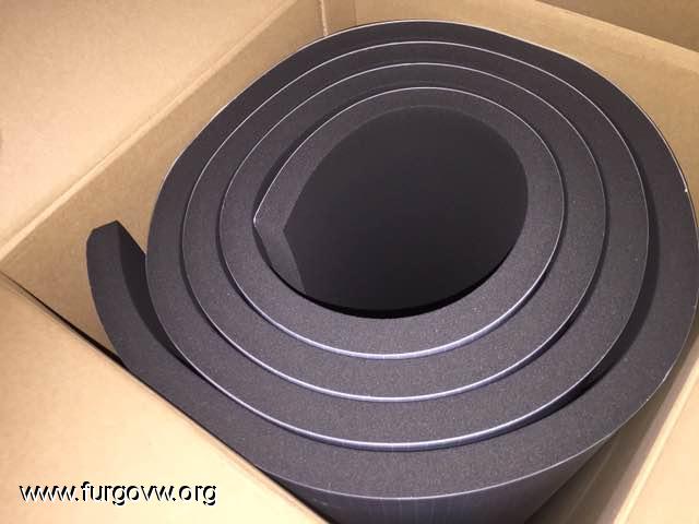

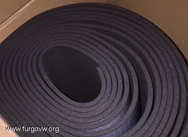

Ya me ha llegado el Kaiflex! 25mm y 9mm para el suelo.
32m2 del de 25mm, y 10m2 del de 9mm.
El Pony
Pelee yo la aísla con el mismo material, el más cómodo de currar sin duda!
