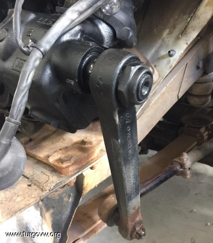

Por cierto mañana me montan la caja de dirección de la 207D ya reparada. El retén ya esta reparado y líquidos de diferencial cambiados, me han cambiado también el liquido anticongelante del radiador (uno bueno me han dicho, anticorrosivo, así se evitan óxidos y problemas de congelación) .palmas .palmas .palmas
Lukiluc
Más noticias.... Una buena y una mala/regular/buena ???
Vamos con la buena, caja de Dirección reparada y montada  .palmas .palmas
La caja no la pueden probar en marcha porque hay un neumático muy mal, aquí tenemos la mala noticia he de cambiar neumaticos, ya que me han detectado uno que está hecho un huevo, la parte buena de esta noticia es que seguramente era el causante de una vibración que notaba en marcha, la buena es que tenía ganas de cambiar neumáticos, la mala que a ver cómo lo hacemos  ;D .palmas .lengua2 ??? .malabares .loco2
