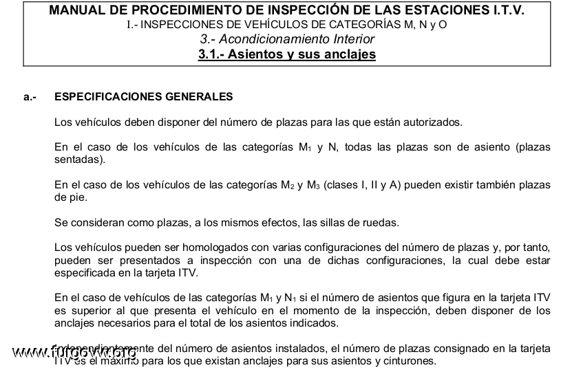

Acabo de comprar un beach nueva con bancada doble y en la ficha técnica viene homologada para siete (solo viene con asientos para cuatro culos  :o). Le pregunto al comercial y me dice que ese el el número máximo y que mientras no toque los anclajes (carriles) puedo quitar asientos. Como no me fío, voy a tráfico y la ventanillera no tiene ni idea... ??? . Me paso por dos estaciones ITV de mi comunidad y las dos me dicen lo mismo. Que son las plazas máximas para las que hay anclajes para asientos y cinturones. Me remiten al "MANUAL DE PROCEDIMIENTO DE INSPECCIÓN DE LAS ESTACIONES I.T.V". Voy a San Google y encuentro la versión 2015. Os pego la página:
En mi ficha técnica pone que mi vehículo pertenece la categoría M1 y lo dice muy claro:
"En el caso de vehículos de las categorías M 1 y N 1 si el número de asientos que figura en la tarjeta ITV
es superior al que presenta el vehículo en el momento de la inspección, deben disponer de los
anclajes necesarios para el total de los asientos indicados.
Independientemente del número de asientos instalados, el número de plazas consignado en la tarjeta
ITV es el máximo para los que existan anclajes para sus asientos y cinturones.
¿Podríais aportar el documento donde especifica que un vehículo de categoría M1 matriculado como turismo debe de circular con todos los asientos montados? Creo que este documento nos sacaría del mar de dudas en el que nos movemos. He buscado y requebuscado y he encontrado opiniones de todos los colores. Algunas de ellas de profesionales del sector que afirman que no es posible, pero nadie se basa en documento o ley escrita a la que nos podamos acoger.

A mi en la documentación también me pone 7 plazas y la compré nueva con solo 6 plazas. Es una Trafic generation y es turismo.
Cuando pasé la ITV el chico me preguntó a ver con cuantas plazas la había comprado y le conté que con 6, que no tengo más asientos. Me dijo que no era el primer caso que veía así y que es una cosa rara, que de momento no dicen nada del tema y lo dejan pasar pero en teoría si pone 7 plazas tengo que ir a pasar la ITV con todas las plazas ya que ellos están obligados a comprobar los cinturones de seguridad de todas los asientos.
Le dije que tendría que poner de 5 a 7 plazas pero me dijo que no, que un turismo solo puede llevar un nº fijo de plazas.
Pero el tema de circular con menos asientos de los que pone en la ficha no se como va, ya que en mi caso los asientos van sobre railes y se montan y desmontan sin herramientas por lo que no creo que me vayan a decir nunca nada si me paran. (creo yo)
