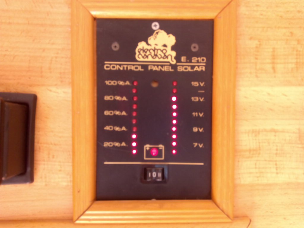

Lo que tengo es, por un lado, la placa solar que es este cuadrito...
.. que al sacarlo, parece sencillo; dos cable que vienen de la placa (seguro) y dos que salen hacia la batería (esto lo tengo que ver).

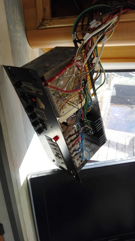

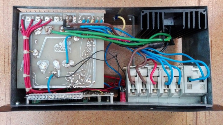

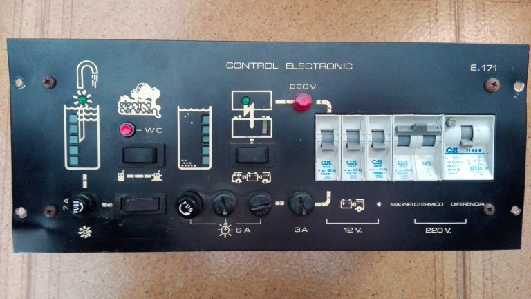

Y por otro lado el cuadro eléctrico con las protecciones. Esto ya es más serio. El cuadro es este y al sacarlo, antes de desconectar he numerado cada cable que llega ó sale de él.
Lo que entra y sale del cuadro más o menos lo tengo claro. Lo que tengo que estudiar es cómo se "mueve" la corriente dentro del cuadro y cómo se protege cada linea.

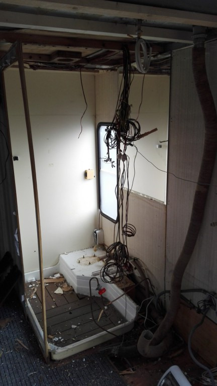

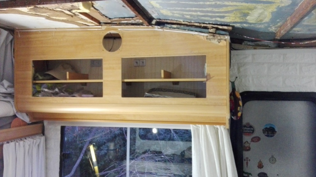

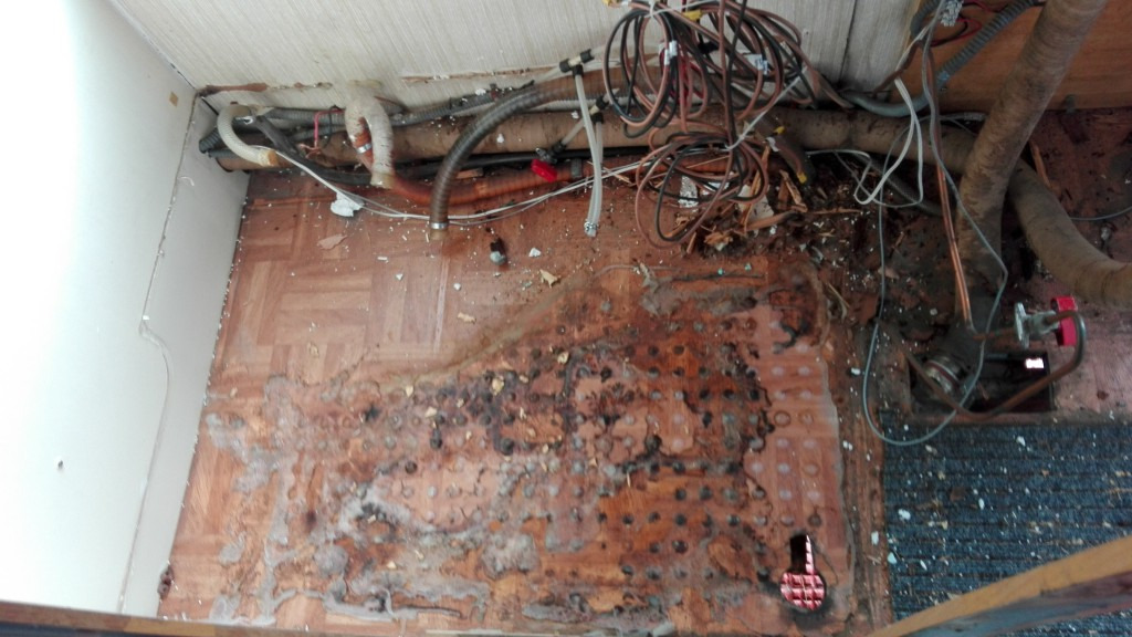

No sé cómo voy a salir de esta.... en el peor de los casos, podré terminar de vaciarla y hacerme un camión con ventanas  .meparto  .meparto  .meparto  .meparto

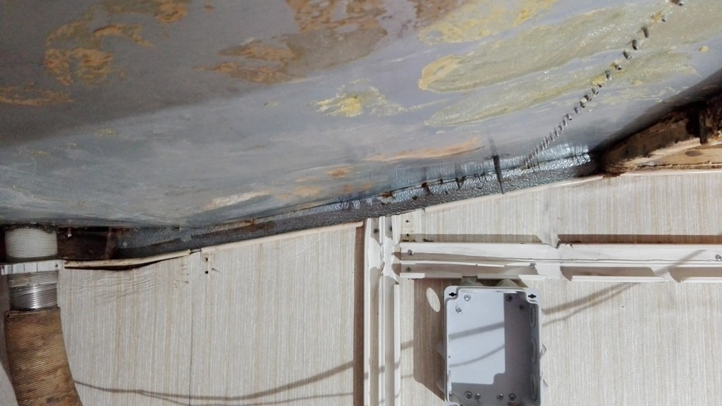

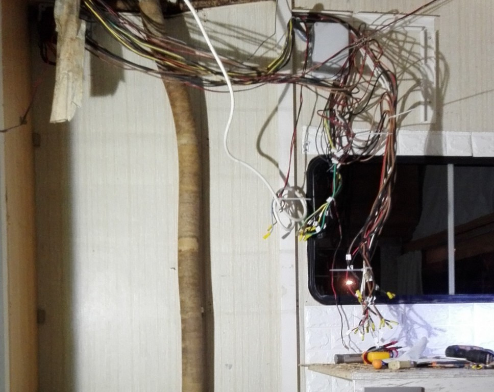

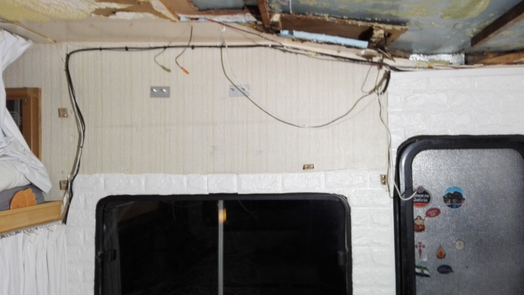

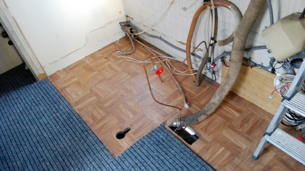

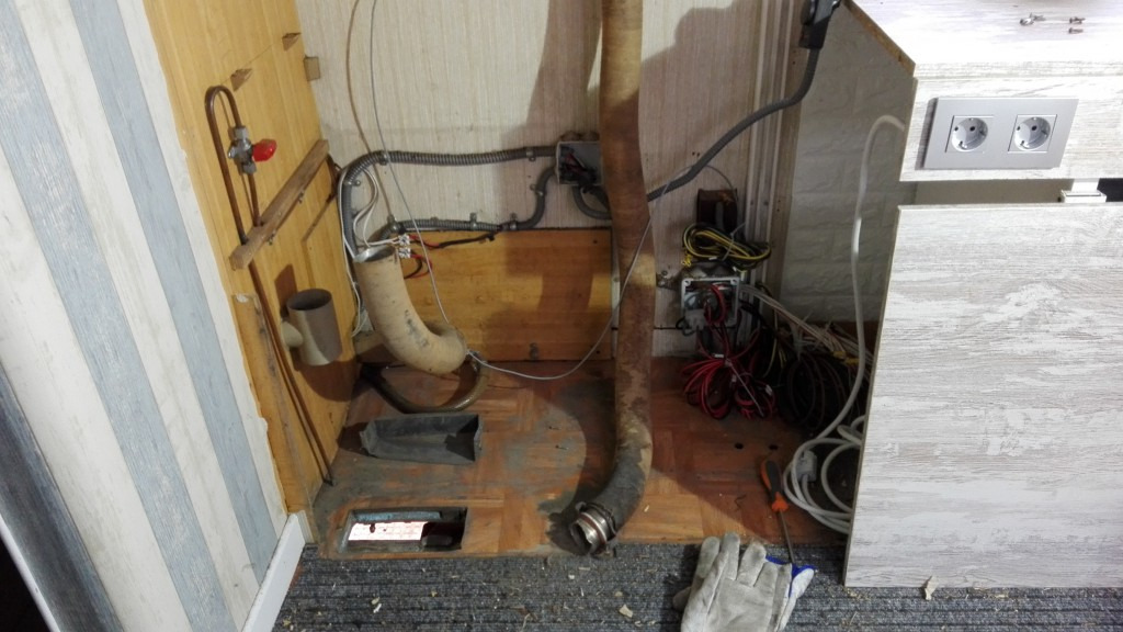

He colocado e identificado la maraña de cables que tenía y los he dejado ahí colgados.
Parece que entraba algo de H2O por el canto del techo-pared por lo que he seguido descubriento techo y saneando las partes afectadas.
Y YA QUE ESTAMOS, he quitado el mueble que había en la pared de enfrente para sanear también esos mismos cantos, también había síntomas de entrada de agua
... y ya puestos, he desmontado la Truman. Me molesta para trabajar y además igual le viene bien un repasito, aunque funciona perfectamente, estoy encantado con ella.
Hay un par de cuadradillos de hierro en el techo que deben estar reforzando la placa solar. Están bastante oxidados, les daré lo que recomendaba Escuin para los bajos, convertidor de óxido y galvanizado en frio... a ver qué pasa..
... seguimos.

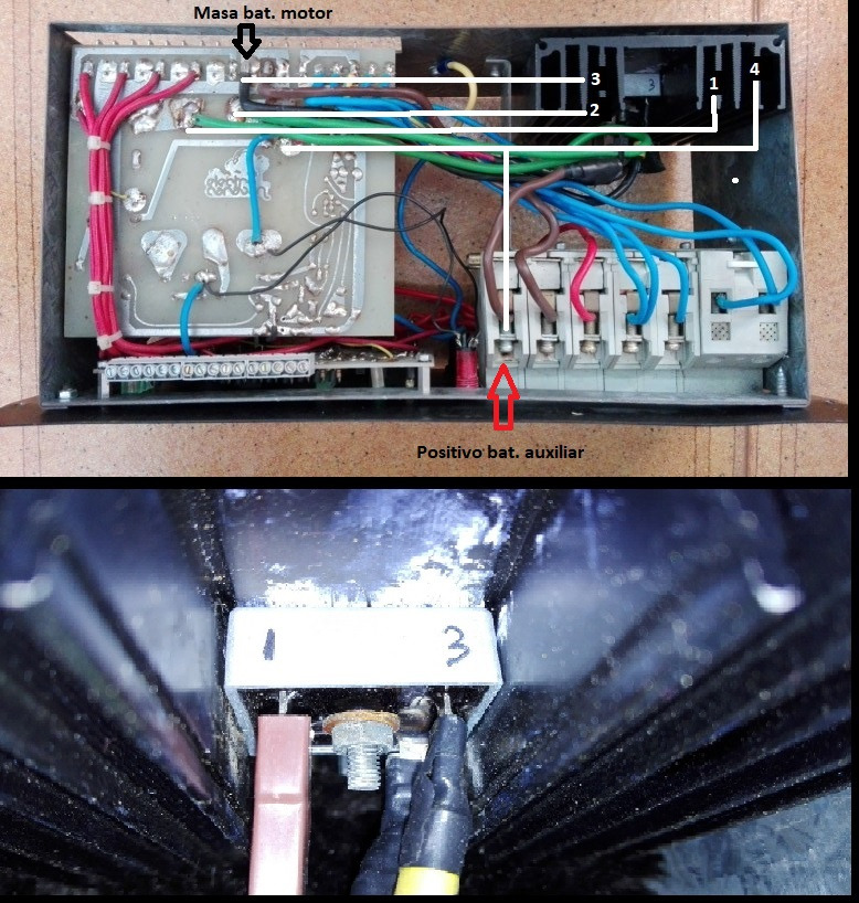

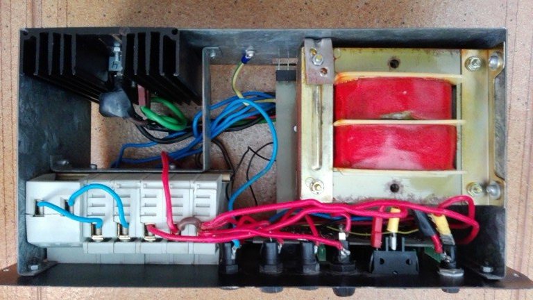

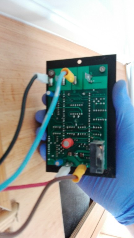

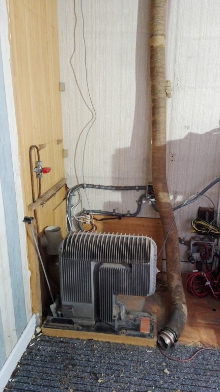

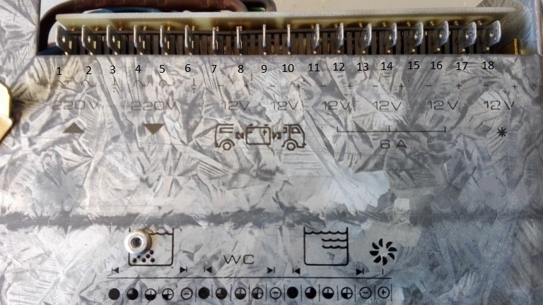

A ver si me podeis echar un cable.... nunca mejor dicho ...
Estoy estudiando cómo actua el cuadro eléctrico que os eseñé más arriba y lo tengo casi descifrado, pero no entiendo una especie de disipador que hay en una esquina (el negro). Tiene en su interior un "cajetín" con 4 faston numerados a los que le llegan los cables que veis en la foto.
La duda es qué es ese "cajetin" y cómo actua
Muchas gracias...

Cita de: Granjero Joe en Enero 16, 2020, 02:17:27 amEstoy estudiando cómo actua el cuadro eléctrico que os eseñé más arriba y lo tengo casi descifrado, pero no entiendo una especie de disipador que hay en una esquina (el negro). Tiene en su interior un "cajetín" con 4 faston numerados a los que le llegan los cables que veis en la foto.
no se que decir, puede que sea algún filtro para que no haya interferencias en la radio o en la antena de tv que se puedan emitir desde el transformador que hay al lado
ya que te has de lleno con el tema eléctrico, podía ser una oportunidad para modernizar controles y displays

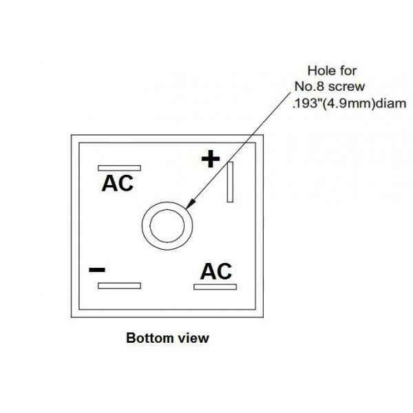

Granjero Joe
Abasel, muchas gracias por las pistas.

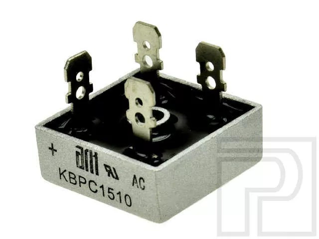

Como no tengo conocimientos de electrónica, con esa información he investigado por google y encontré que puede ser un puente rectificador de diodos ( .confuso2  .confuso2  .confuso2 ). Estos cogen bastante temperatura y por eso se colocan sobre un disipador de temperatura. Parece ser que lo que hace esta "pieza" es digamos que mejorar la calidad de los 12V que saca el transformador a la vez que mantiene la polaridad de la salida en continua.
Algún especialista que confirme esto, por favor?
En cuanto a actualizar los "cacharros" tengo dudas. Me gustaría mantener algo la apariencia "retro" de la autocaravana dándole toques actuales, el aparato me da el servicio que necesito pero también es verdad que hay dispositivos más actuales que seguro que son más efectivos y seguros.
Lo optimo para mí seria mantener la apariencia, e internamente actualizarlo/mejorarlo como tú muy bien sugieres. A ver qué se me ocurre y os lo propondré para ver qué opinais.
Muchas gracias

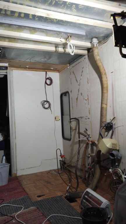

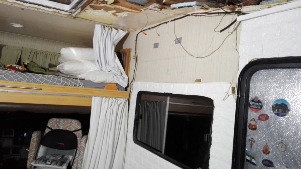

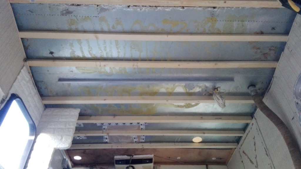

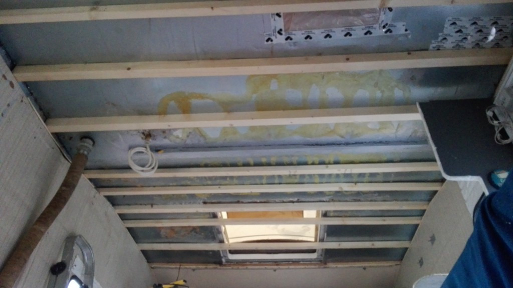

... que sea lo que Dios quiera.... llevo 10 días desmontando todo lo que me encuentro  .meparto  .meparto

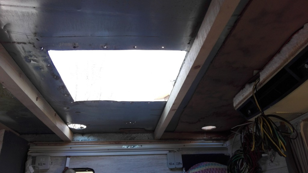

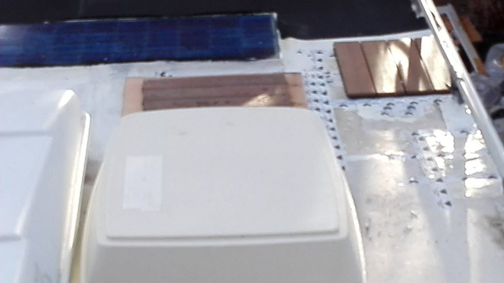

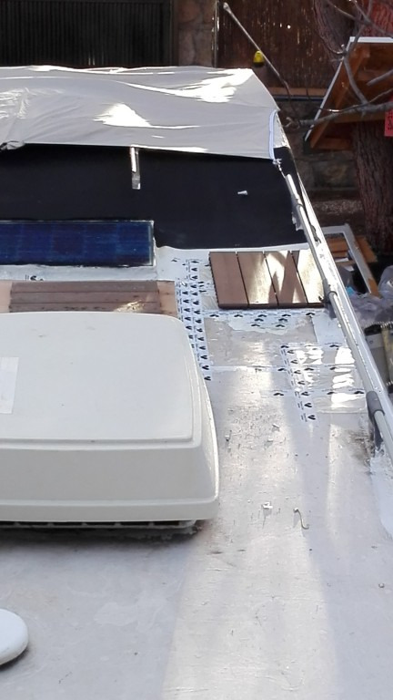

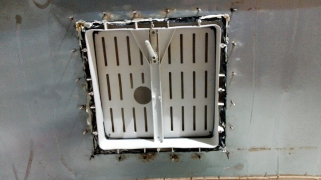

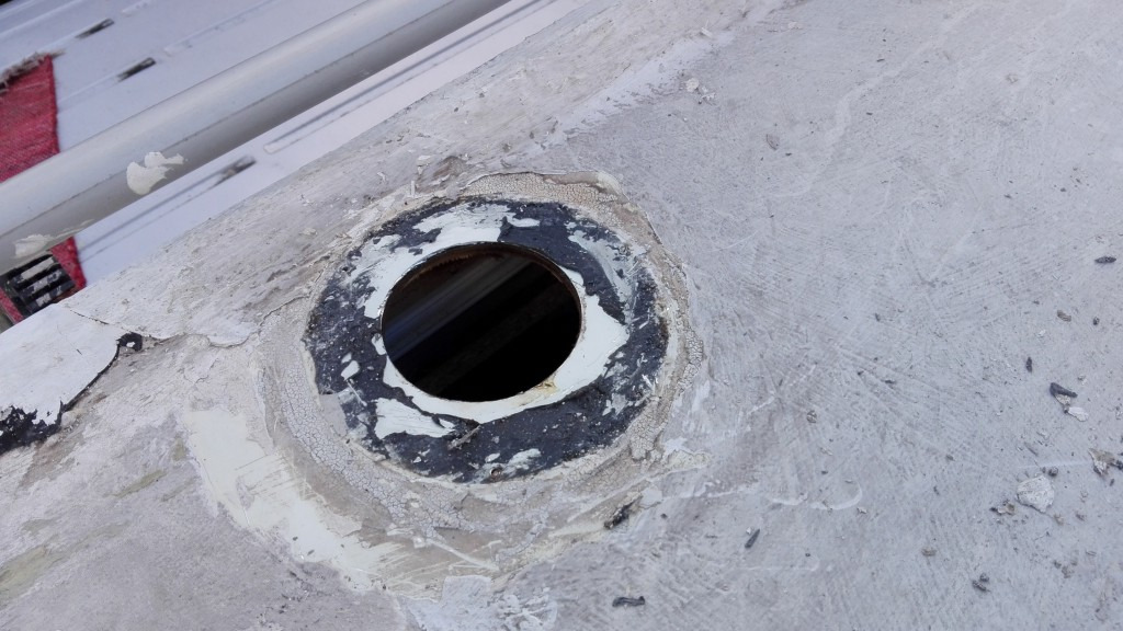

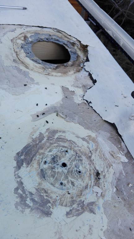

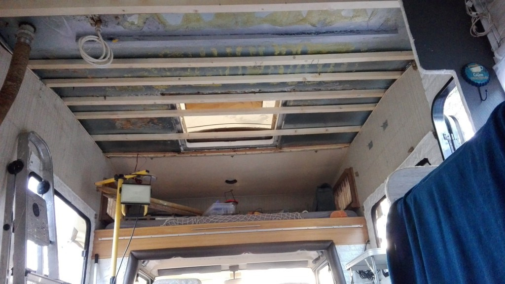

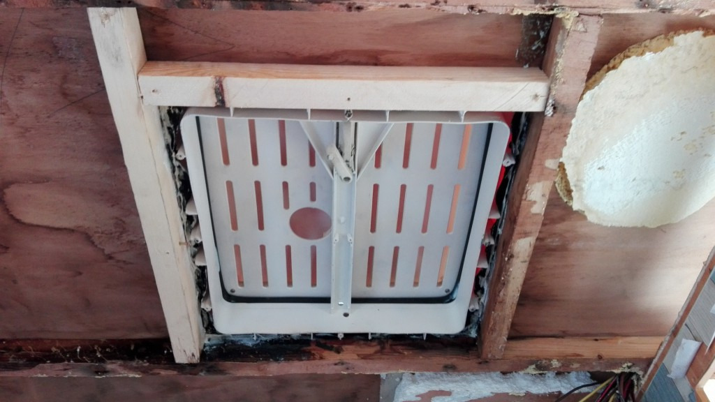

Y he llegado al techo techo ¡¡. Resulta que el techo es una fina chapa de aluminio (¿?), estoy quitando claraboyas, chimeneas, setas, antenas.... lo que no desmontaré es el arcón y el aire acondicionado que están encima de la habitación, allí nunca hubo síntomas de humedades.
Según iba desmontando el techo, he ido poneiendo "vigas" nuevas para que no se me caiga encima.
La intención es dejar todo el techo (por fuera) libre de "cosas" para ponerle algo que impermeabilice perfectamente y no vuelva a entrar agua en los próximos 30 años... aunque todavía no tengo claro que voy a hacer. He visto un par de opciones que no me desagradan; una lámina muy fina de EPDM ó pintura de caucho Sika 200 con fibras...
Bueno, ahí teneis unas fotos del destrozo ....
Por favor por favor.... que no llueva mucho estos días ...  .meparto  .meparto  .meparto

Armenteirano 25
Eso sí que es una renovación a fondo,tienes que enbarnizar las vigas y ya queda rústico .meparto

Granjero Joe
Pues no creas que no lo he pensado  .meparto  .meparto , hubiera sido una buena y bonita opción si tuviera un poco más de altura... pero es que voy escaso, quiero dejarla bien aislada ahí arriba y se va a llevar 5 o 6 cms ...
