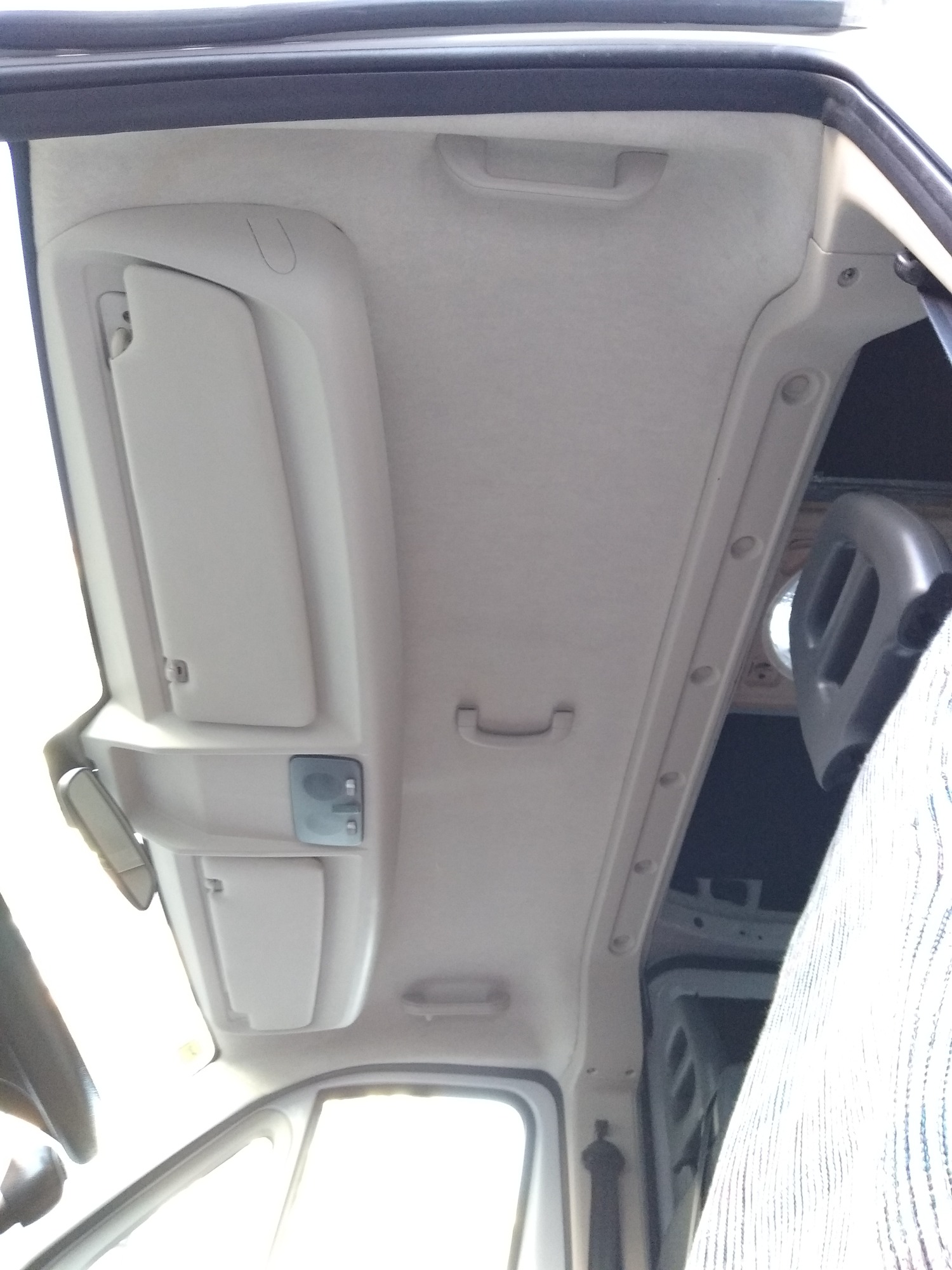

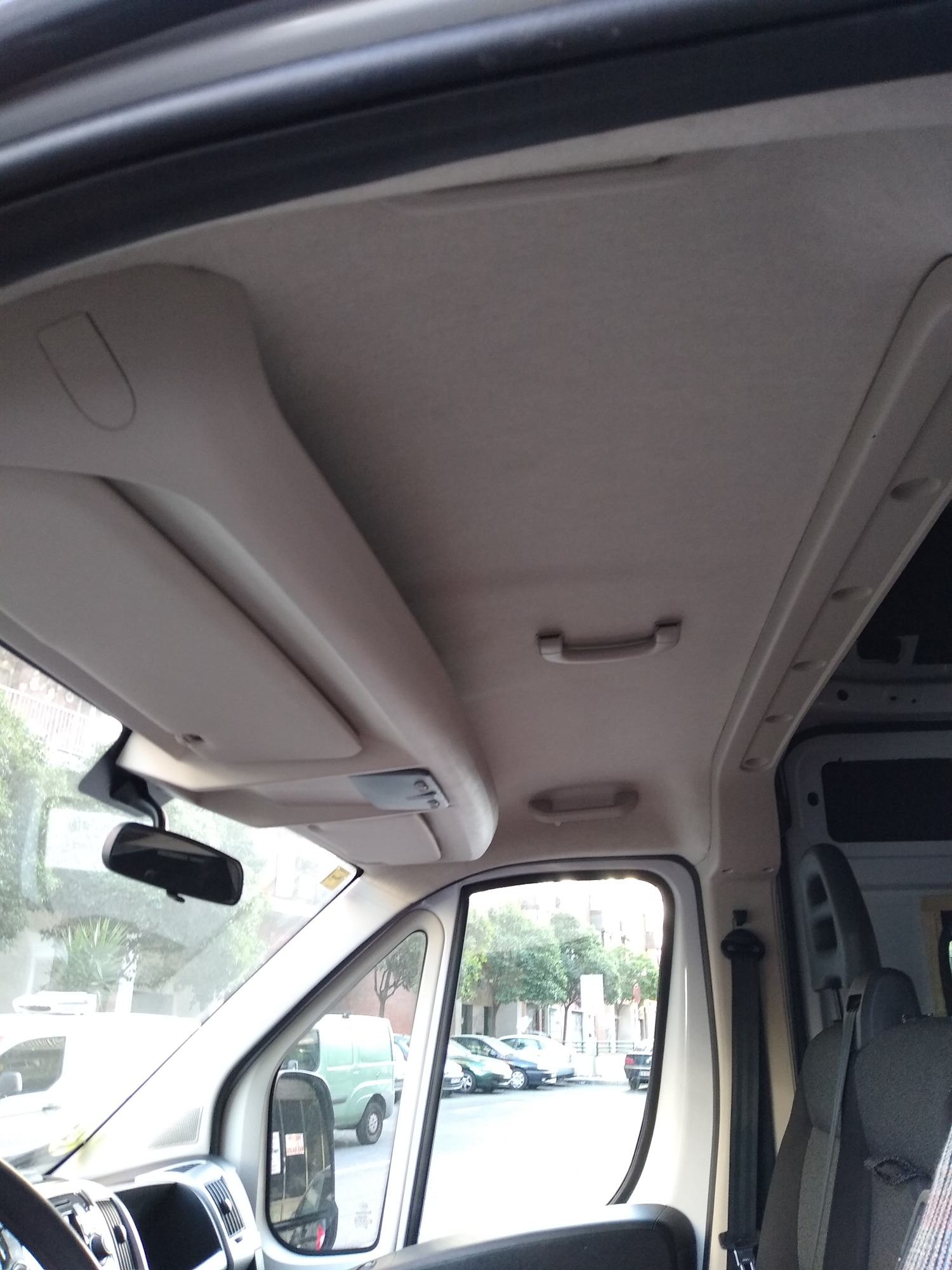

1º Partimos de un techo de cabina montado (obviamente)
2º - Herramientas necesarias: Llave allen del 4 y del 5 y llave de vaso M10, un desmontador de plástico o en su defecto destornillador plano fino.

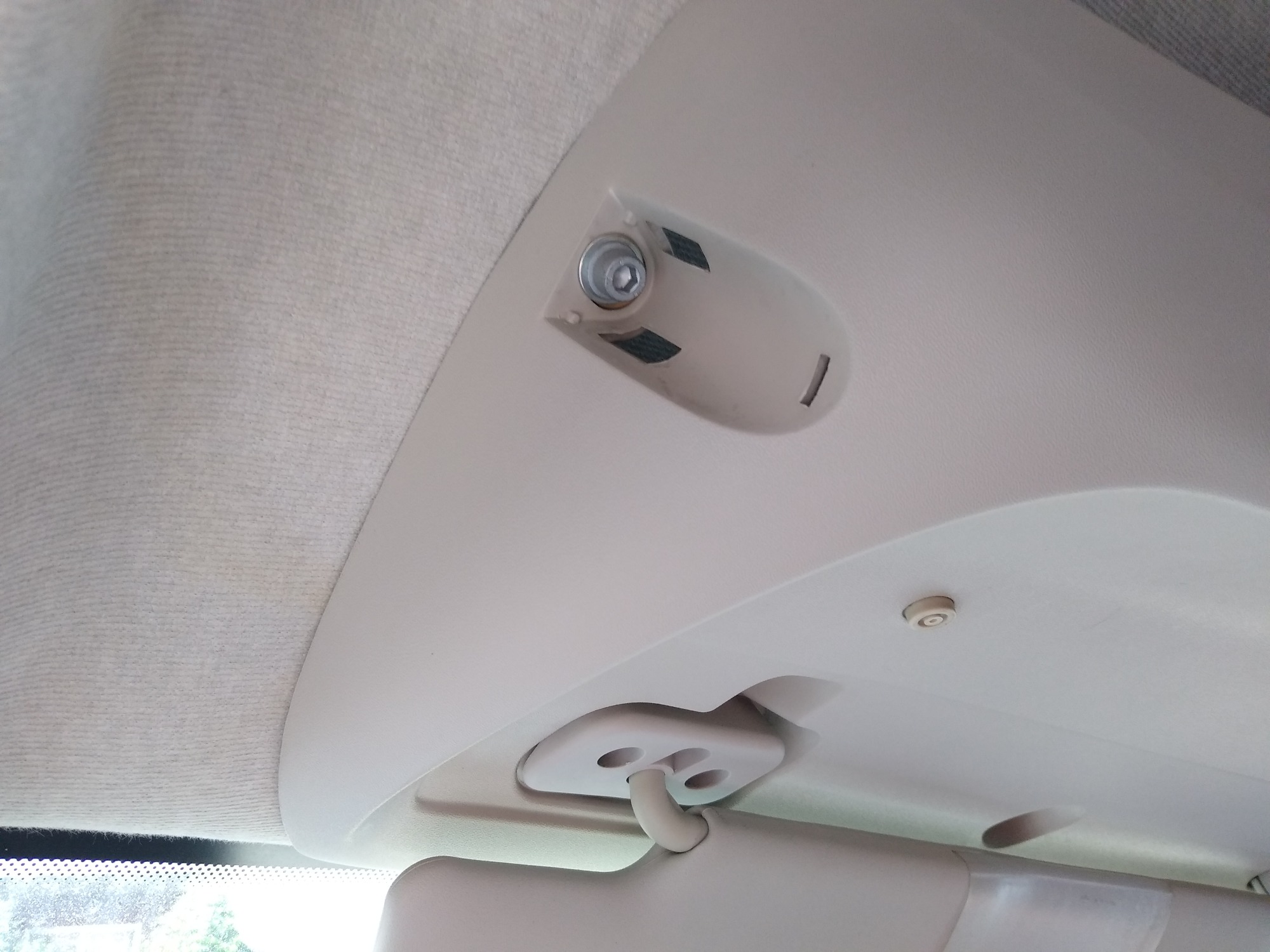

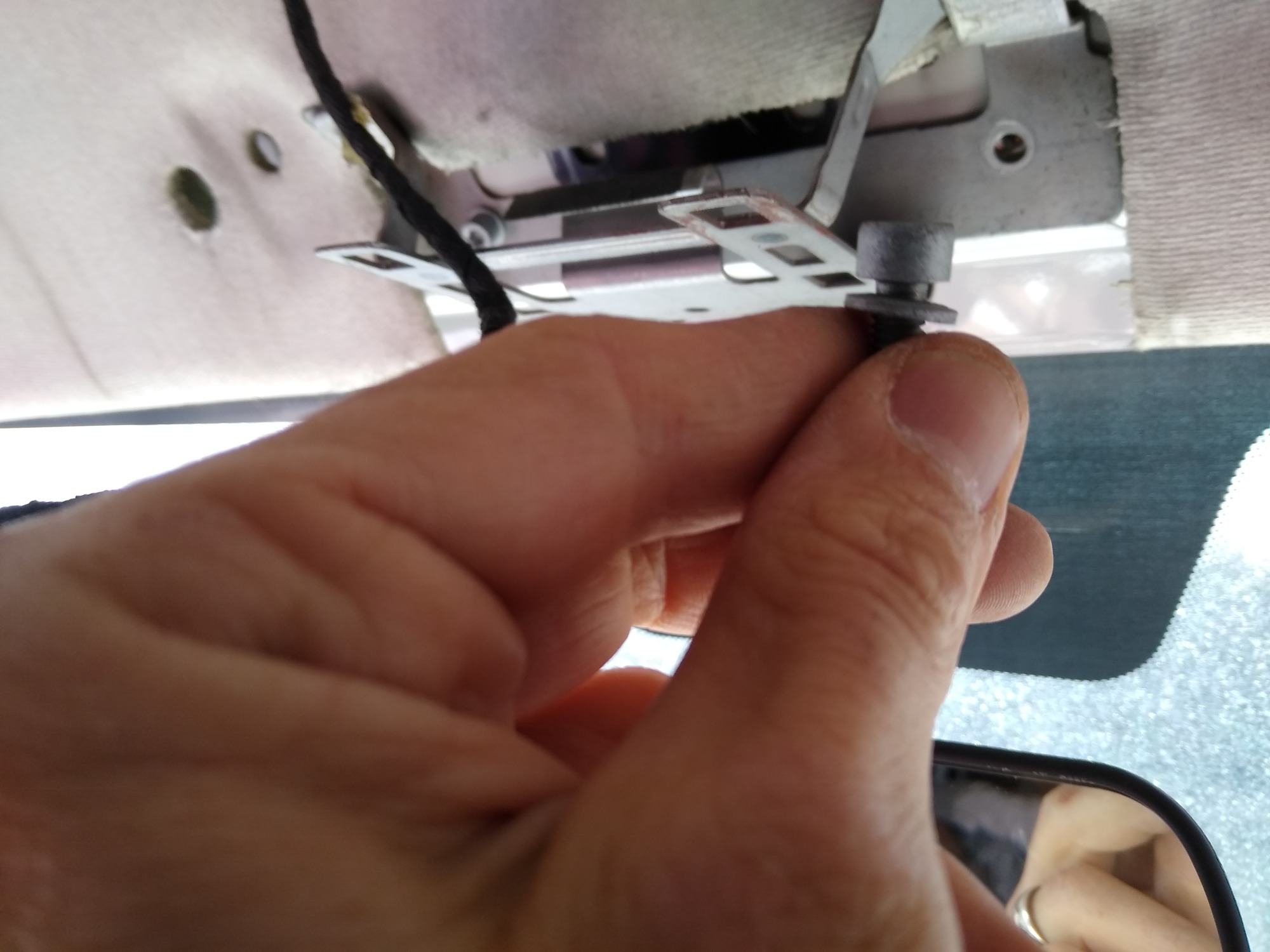

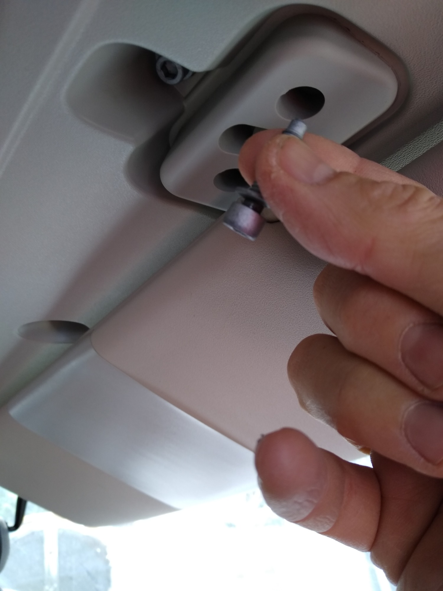

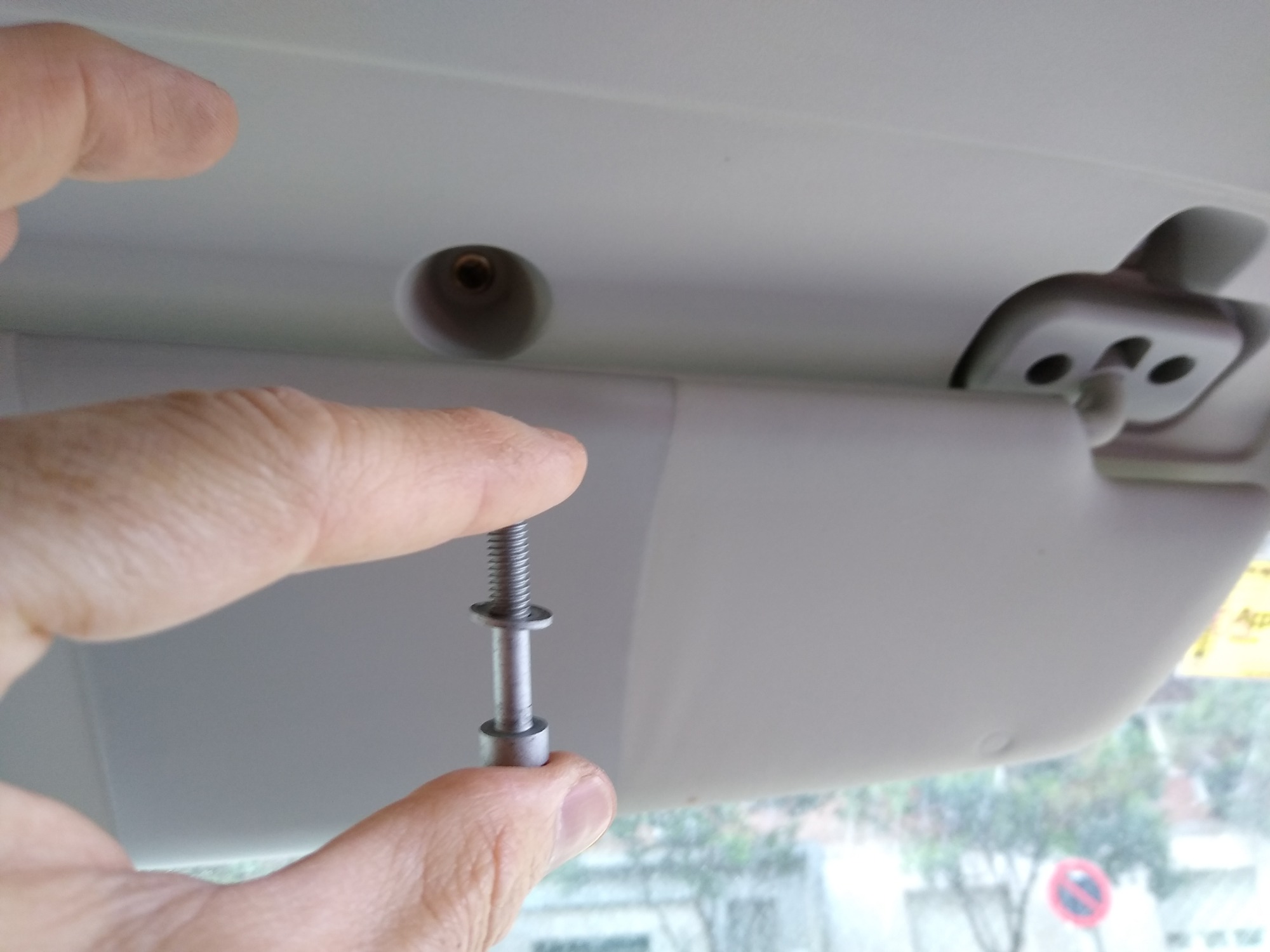

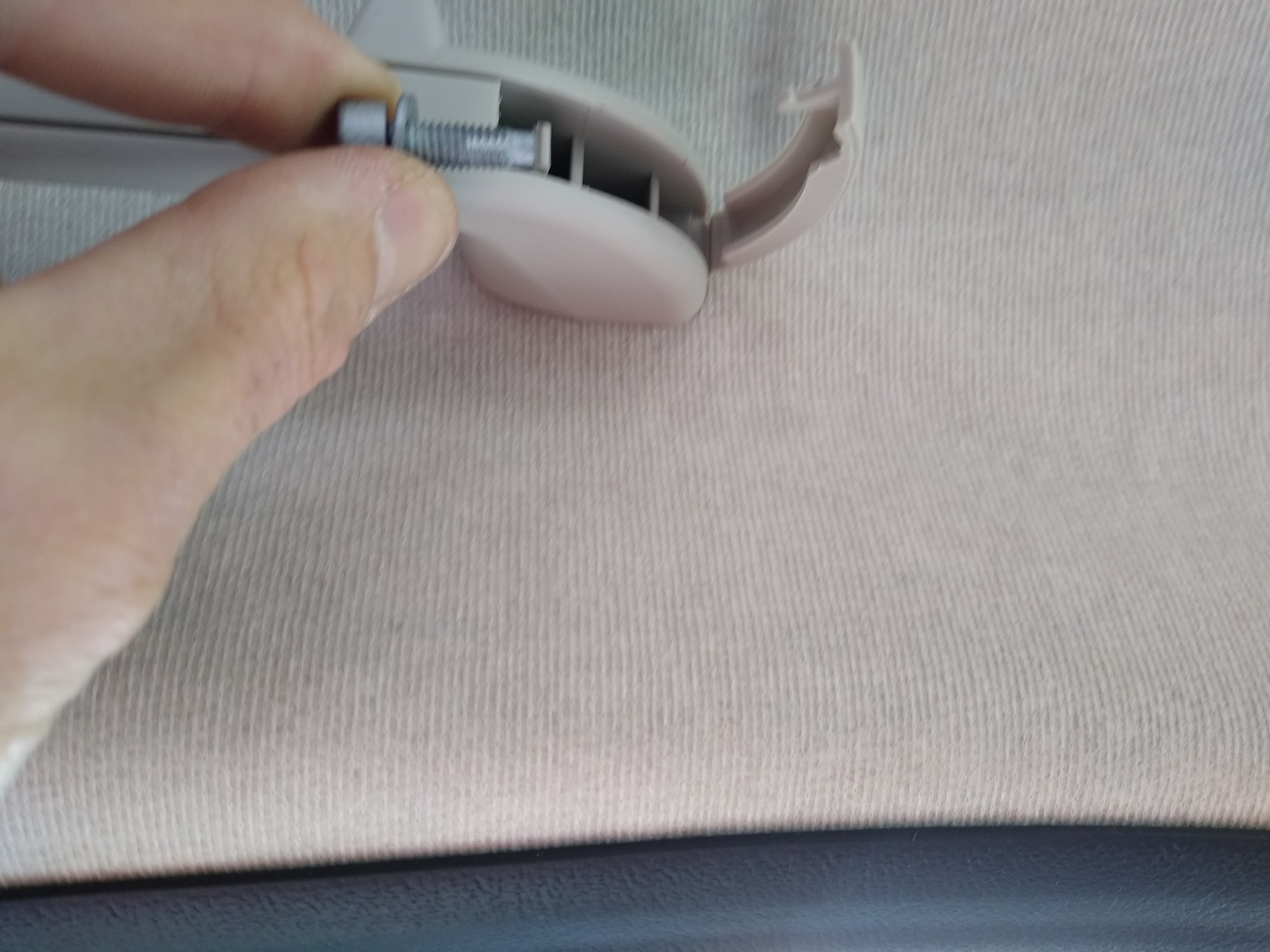

3º - Empezamos desmontando los parasoles que se sujetan con tornillos allen de métrica 5.

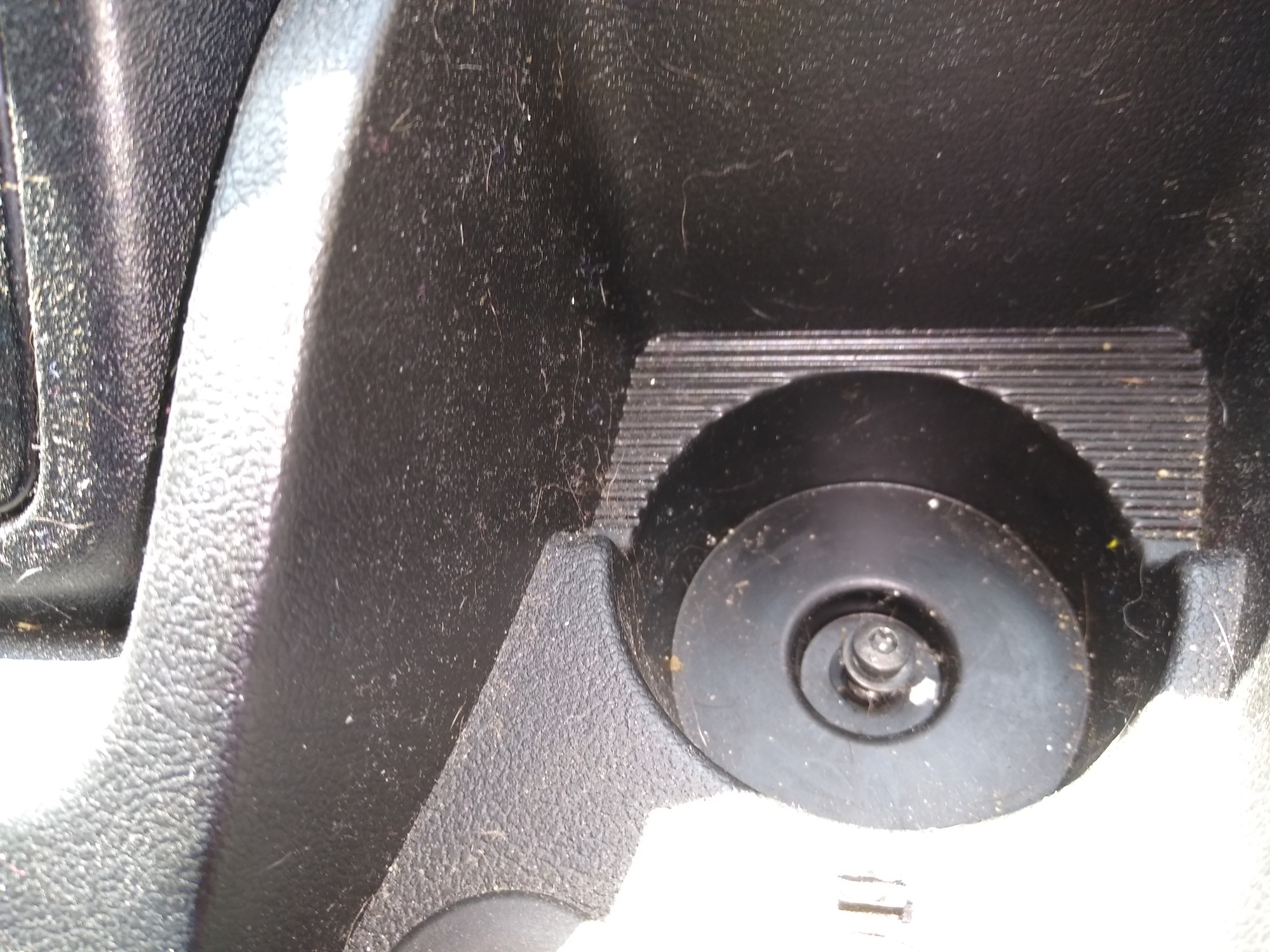

También quitamos el tornillo de su eje de apoyo, pero NO HAY que desencajar la pieza de la bandeja de techo como yo estoy intentando hacer en la foto.

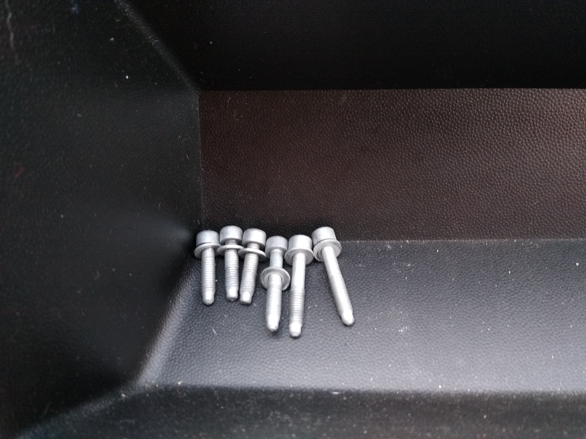

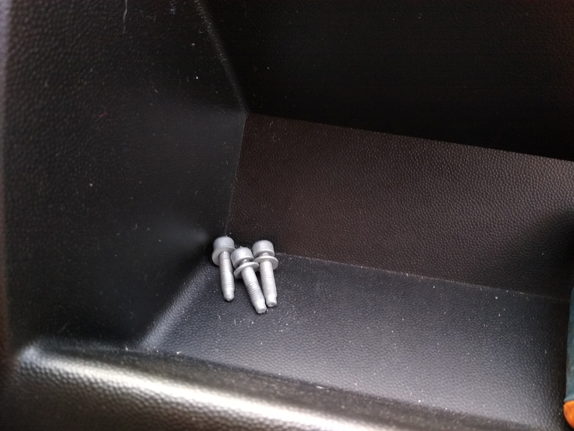

4º Los tornillos que sujetan los accesorios a la bandeja del techo como parasoles, asideros y pletina delantera, los denominaremos "medianos" y son estos:

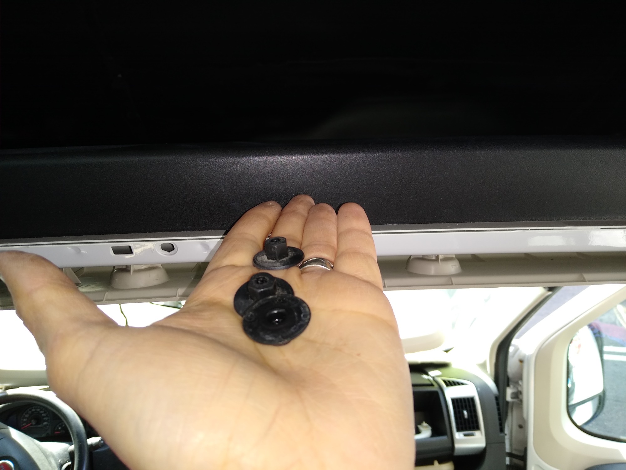

5º Los tornillos que sujetan la bandeja al techo de la furgo son en comparación con los anteriores "largos" (salvo una excepción)
4º y 5º  Aquí podéis ver juntos alguno de los tornillos medianos junto a los largos, todos ellos tienen cabeza allen del 5

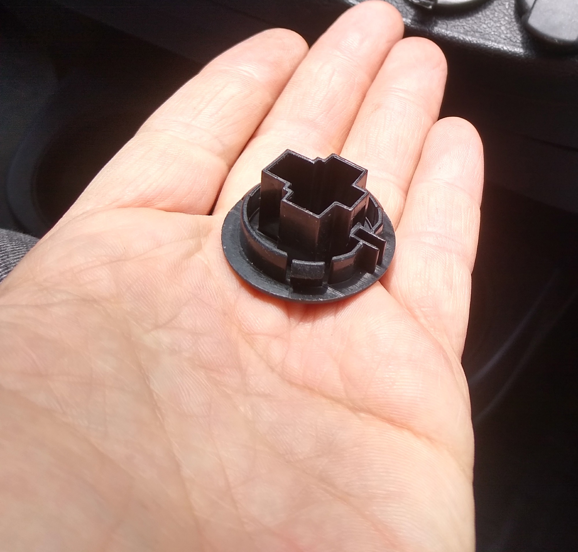

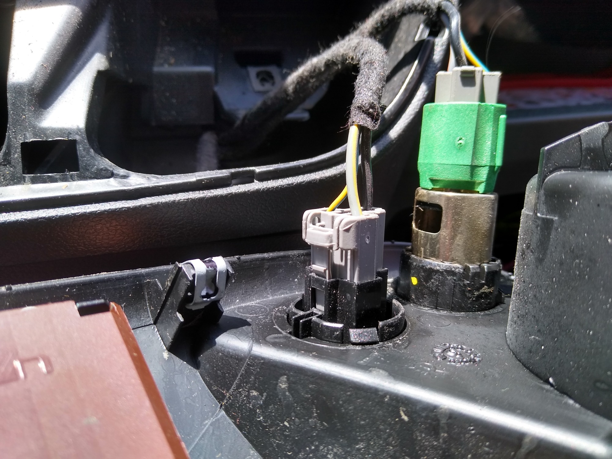

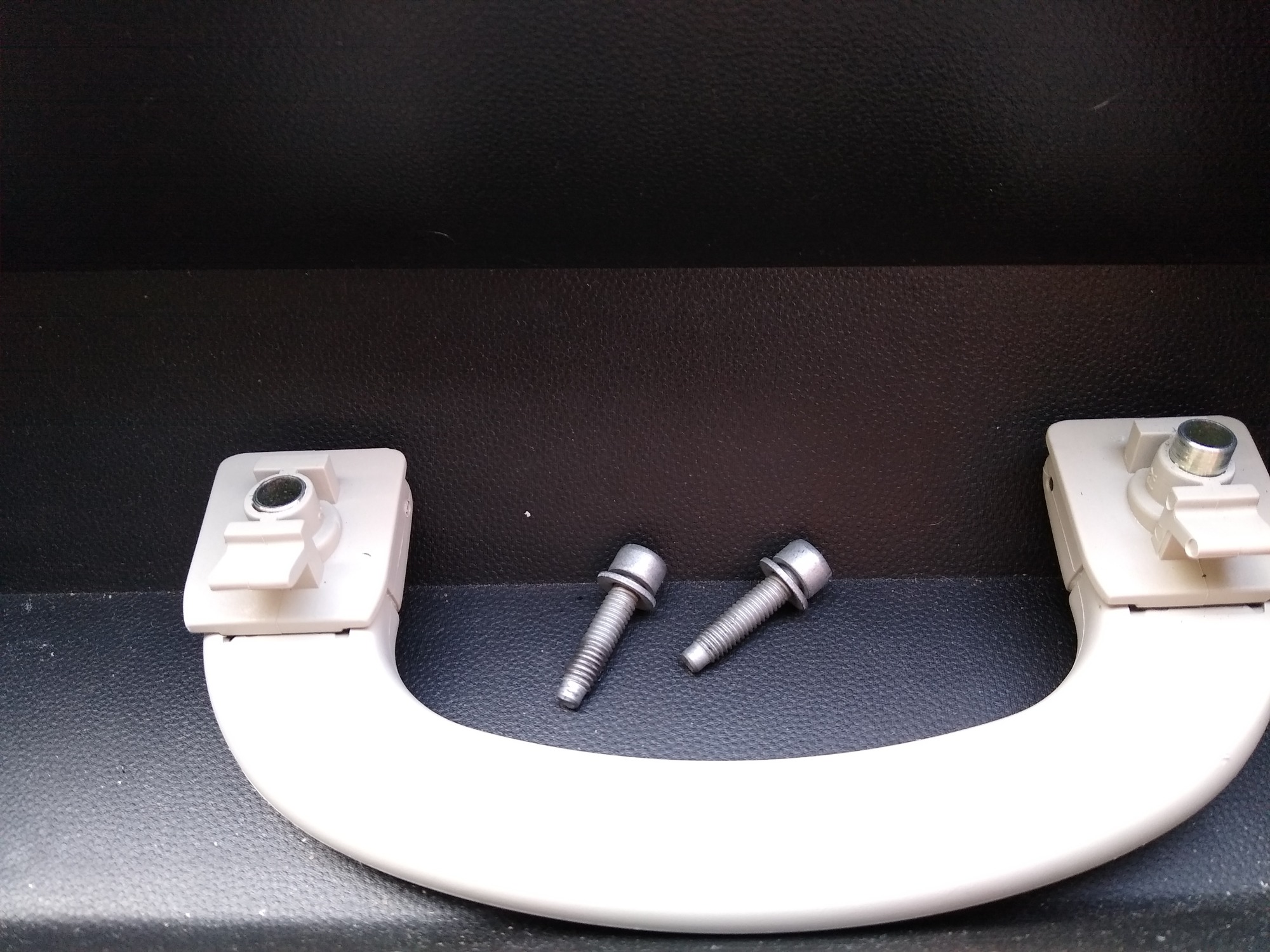

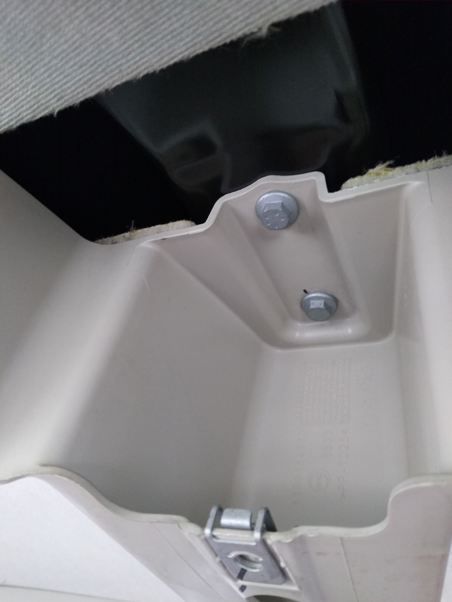

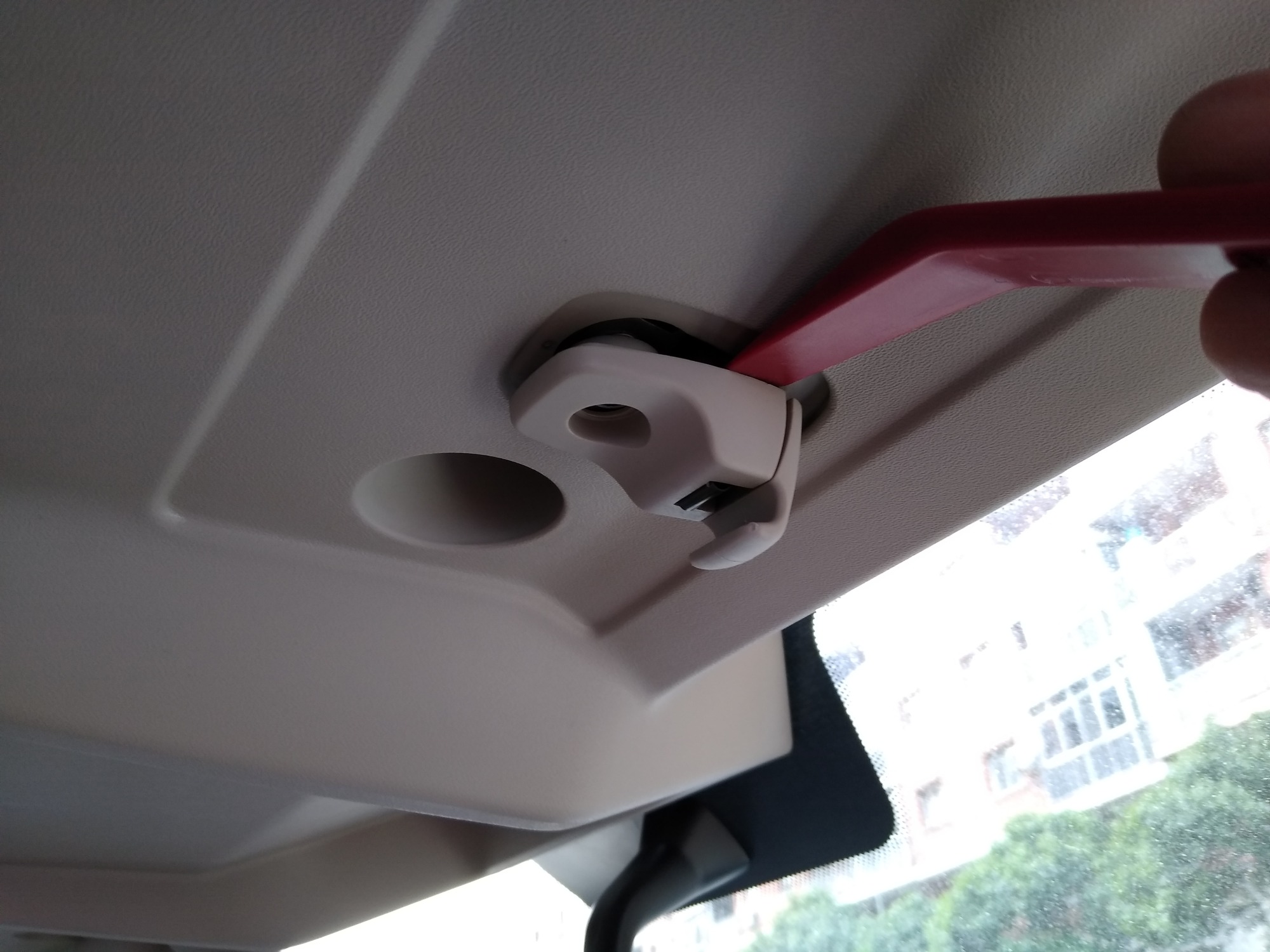

6º Desmontamos los asideros
6.1 Para encontrar los tornillos del asidero central, hay que desplegarlo
6.2 Para encontrar los tornillos de los asideros de las puertas hay que levantar con cuidado una tapita de plástico haciendo palanca con un desmontador plástico o un destornillador fino.

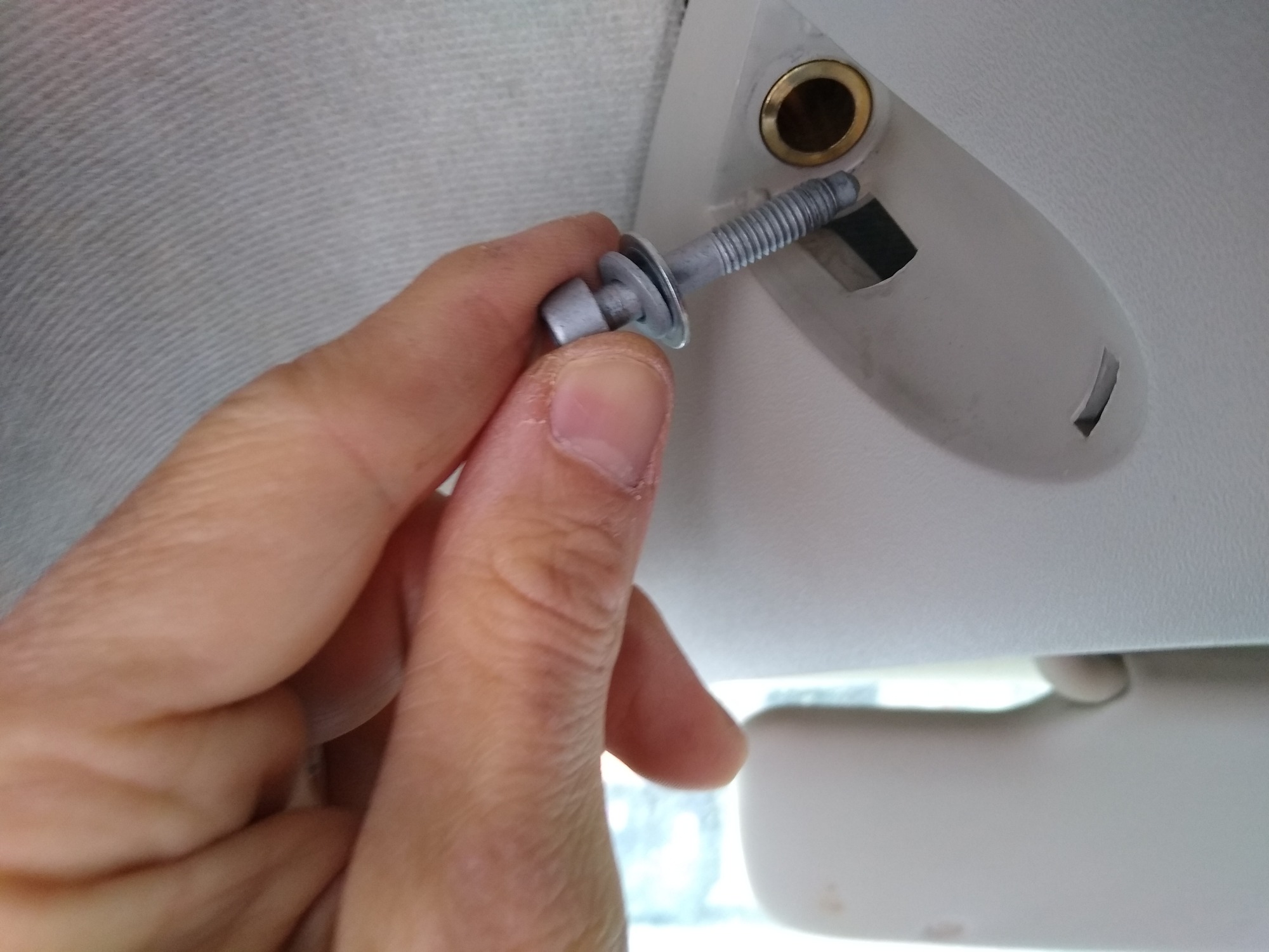

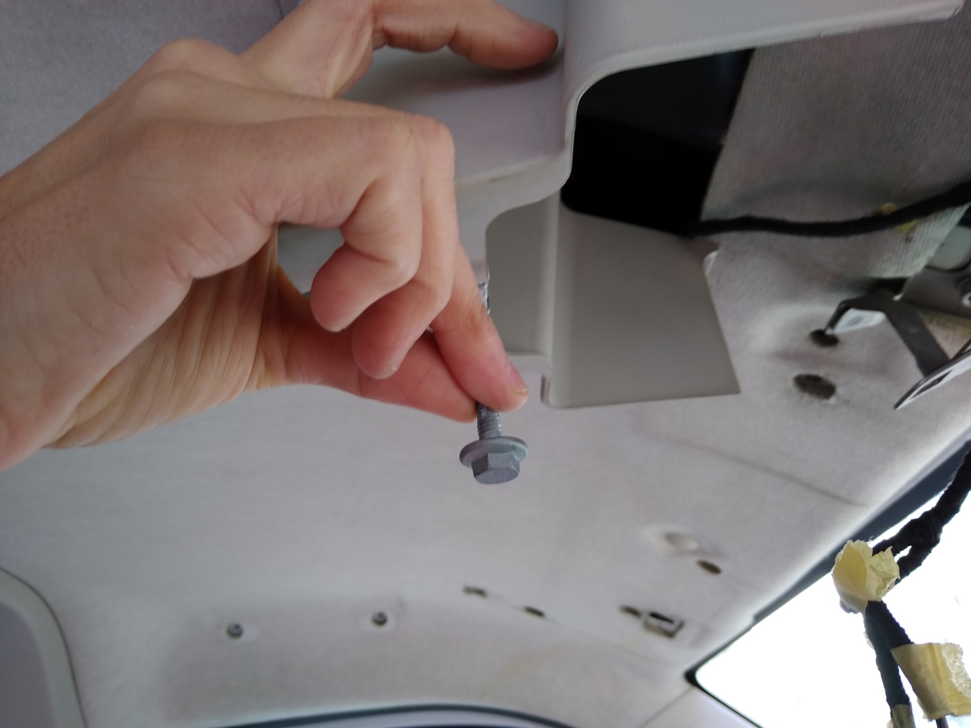

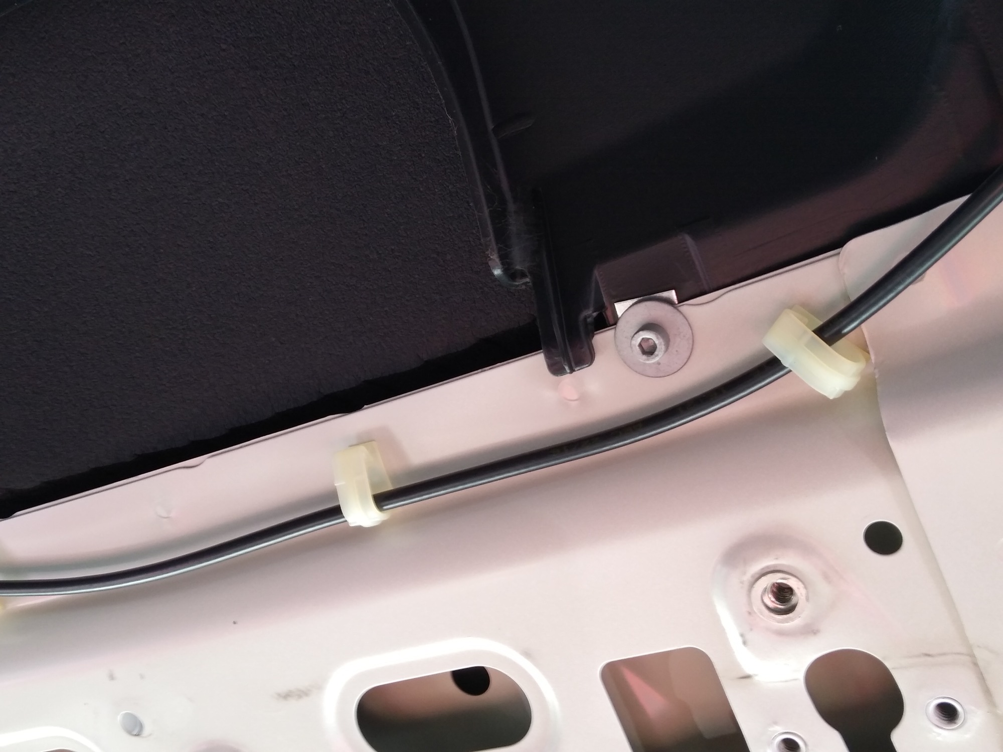

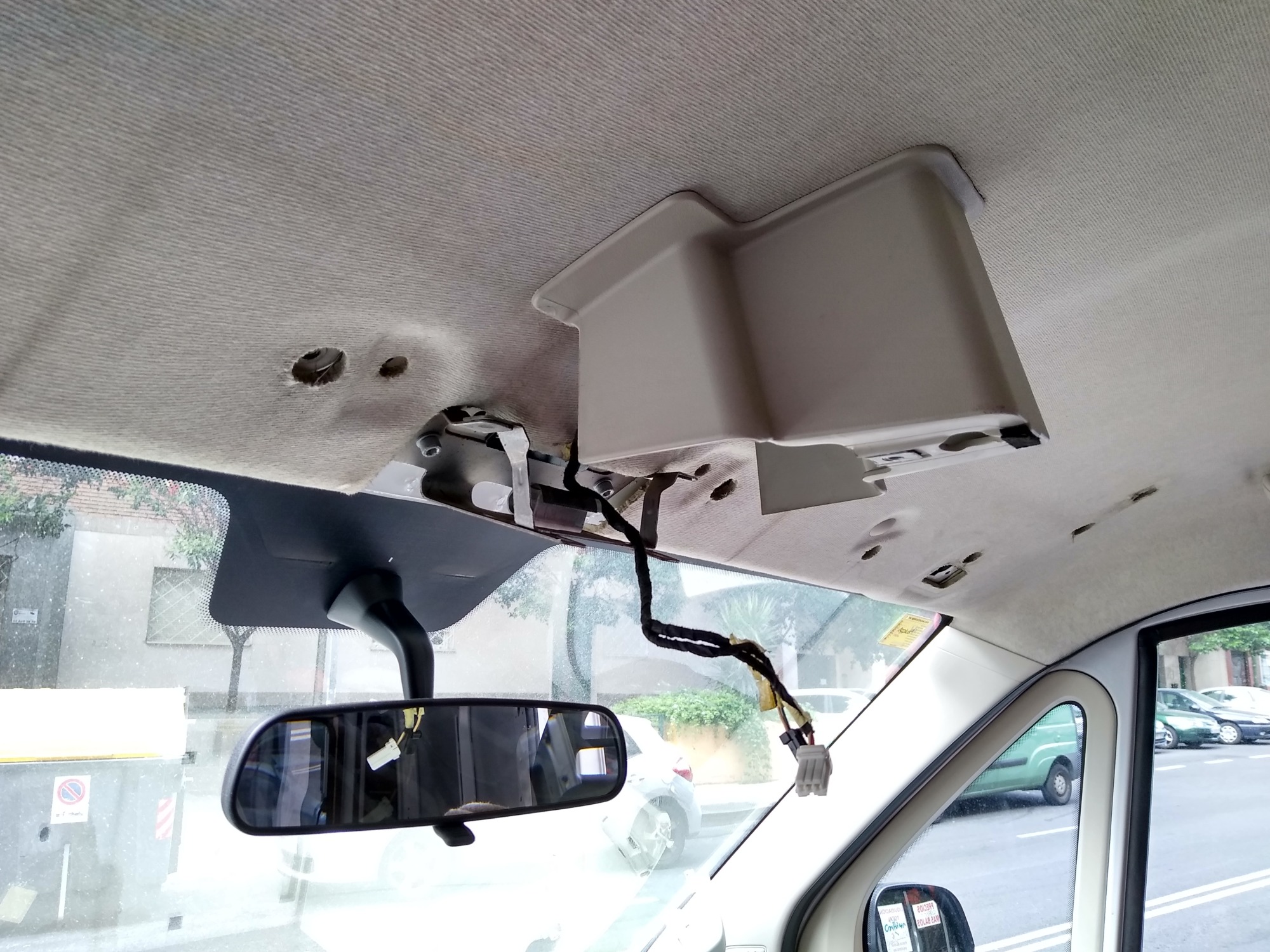

7- Desmontamos los tornillos que sujetan la bandeja al techo y retiramos la bandeja.
Como decíamos, todos los tornillos (salvo uno) que sujetan la bandeja al techo son del mismo tipo, los allen "largos", con la particularidad de que los de los extremos tienen doble arandela.
Para quitar los tornillos de los extremos (los más próximos a las puertas) antes hay que levantar una tapita de plástico, bien con el desmontador o con el destornillador plano.
Aquí podéis ver en primer plano la doble arandela
El único tornillo diferente, es el que sujeta la bandeja al montante central.  Este es de cabeza allen M5 como el resto, pero más corto.  Podríamos decir que es el único "tornillo corto".

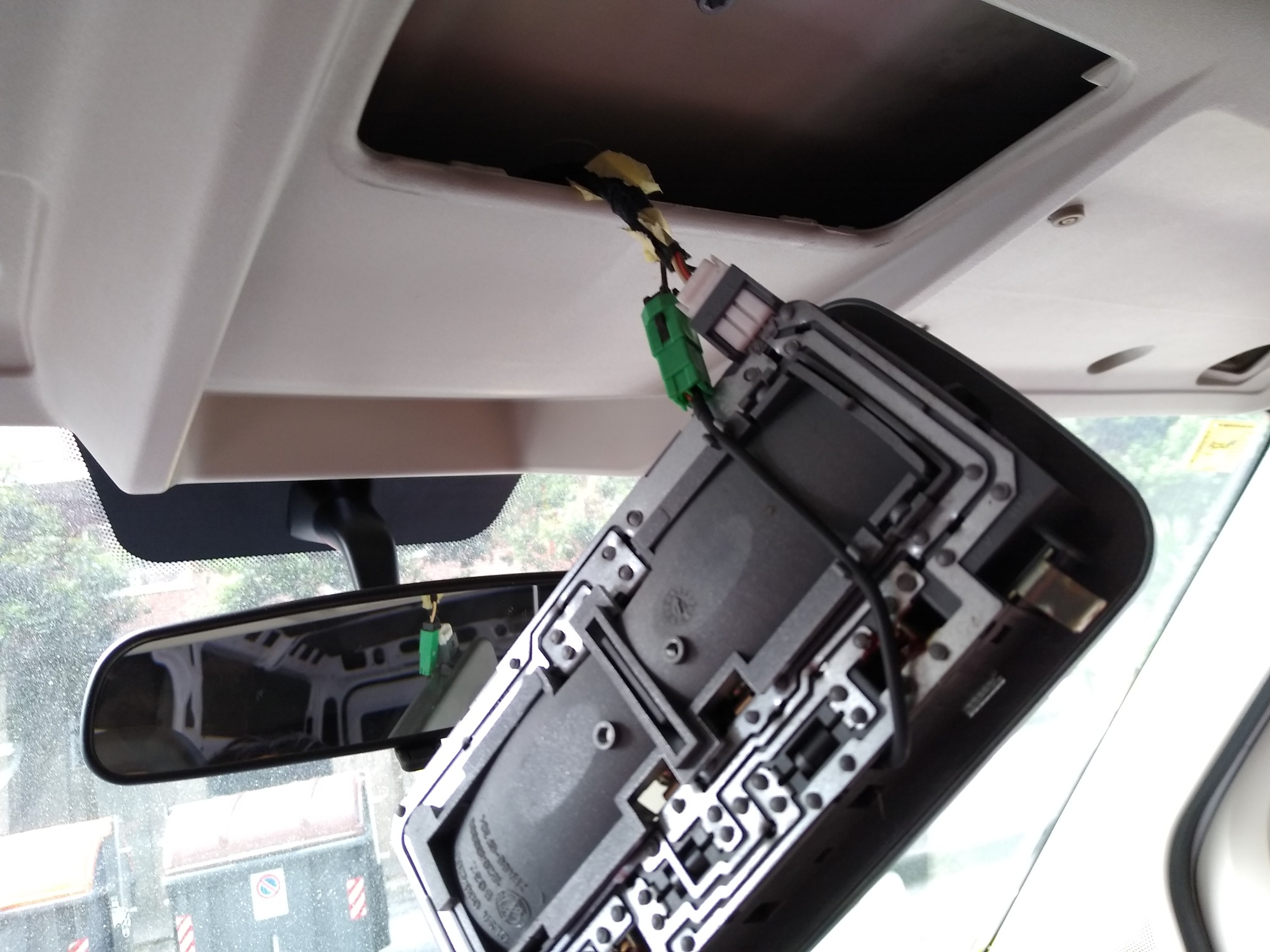

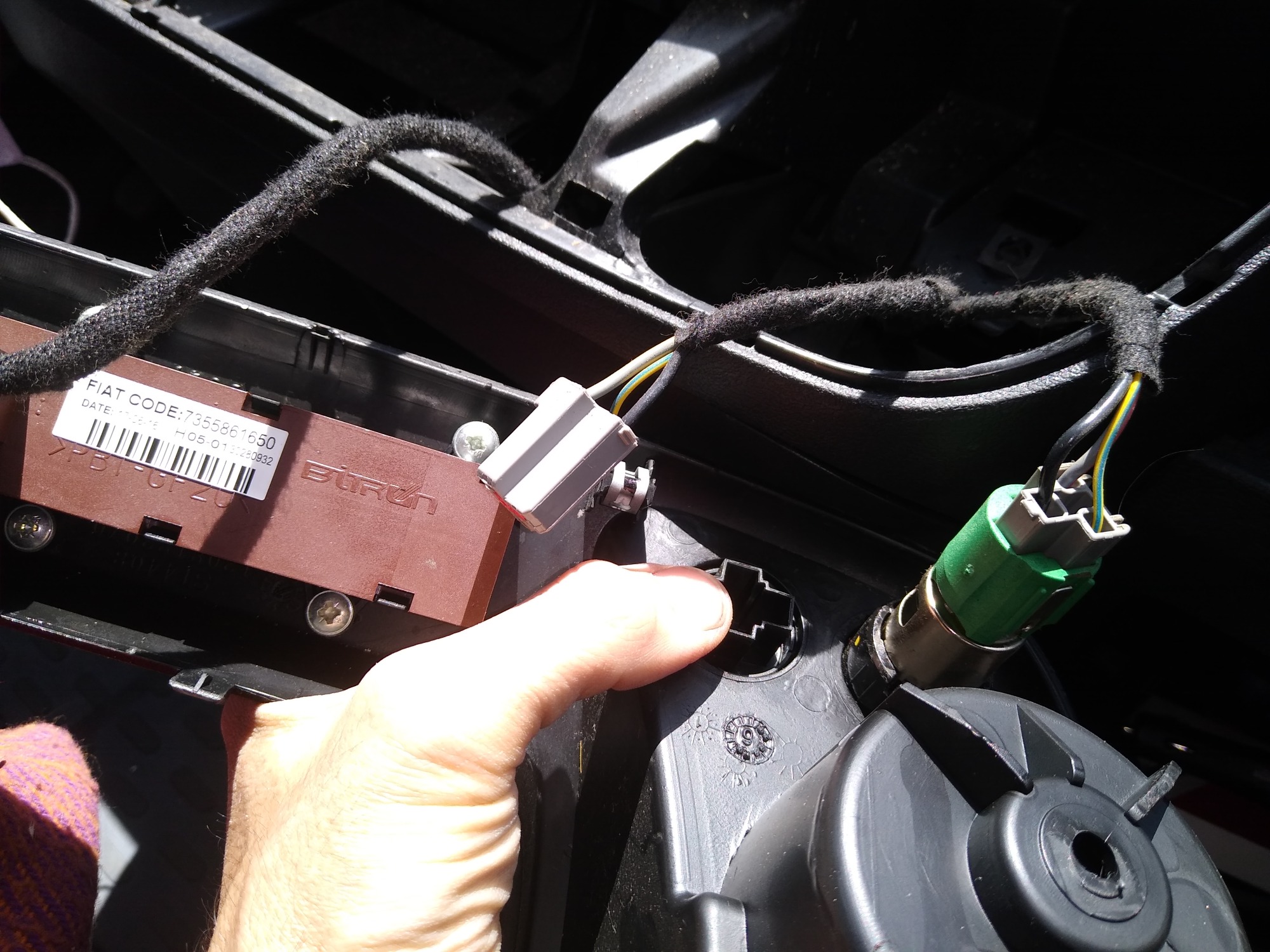

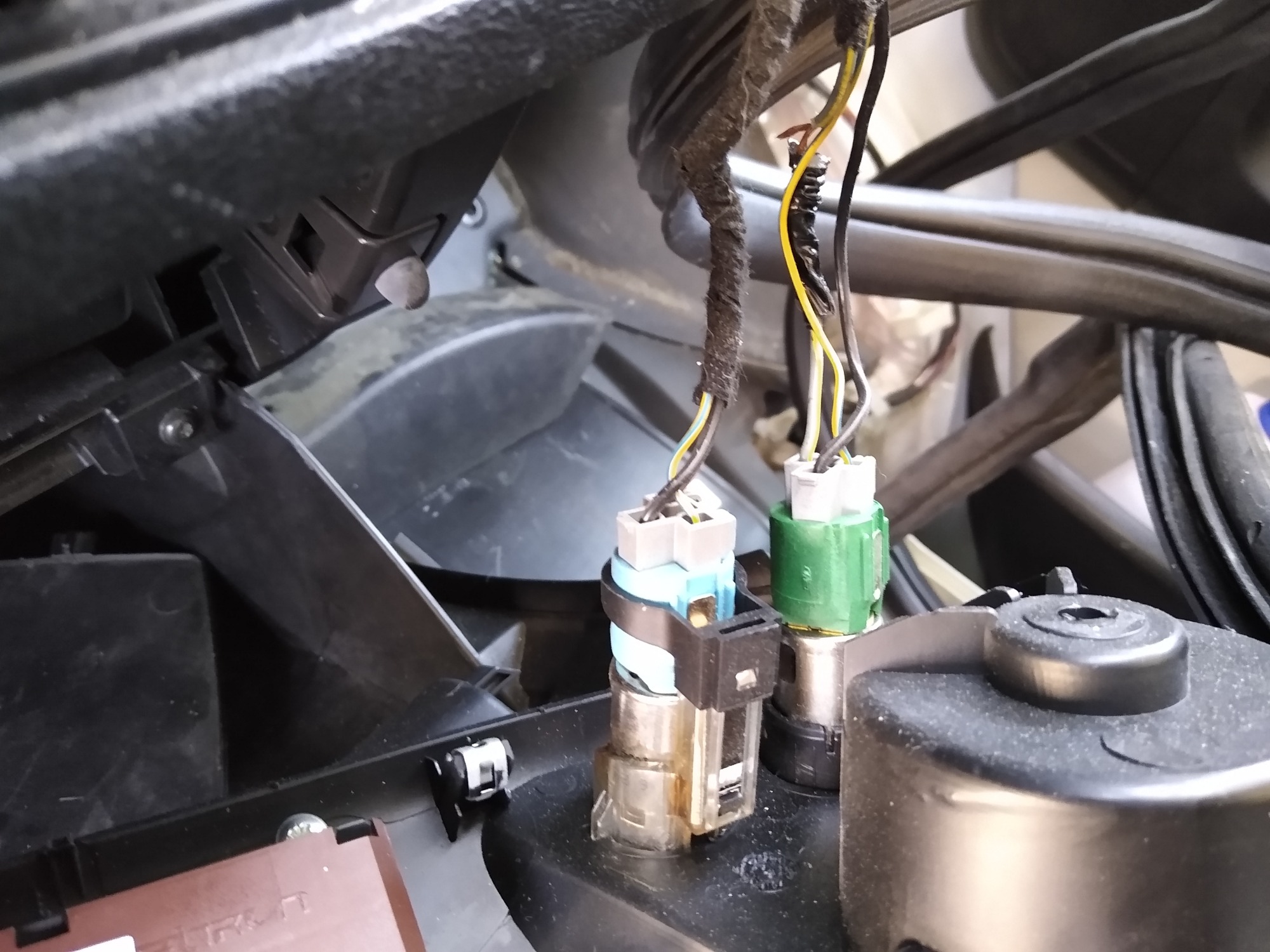

8º- Desencajamos la luminaria central con un desmontador o destornillador plano y desconectamos los cables.
9º- Demontamos el montante central
En la siguiente foto puede verse los cables desconectados de la luminaria o plafón de la cabina junto al montante central.
El montante central está sujeto por dos tornillos de cabeza hexagonal de métrica 10.
Aquí uno de los tornillos una vez extraído

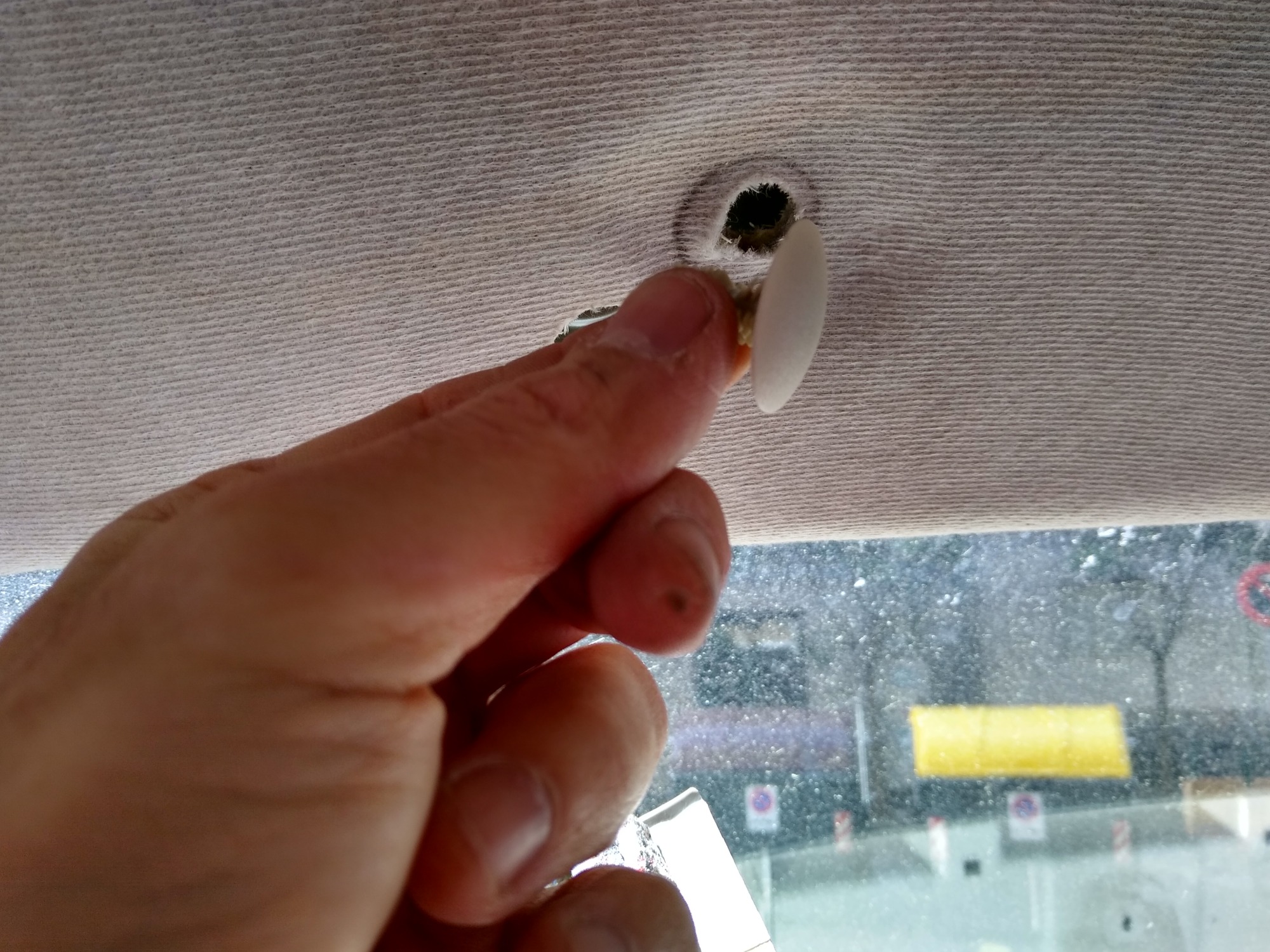

10º- Quitamos las dos grapas del techo
Nosotros las quitamos con un desmontador plástico con un extremo en forma de "U". Ejerciendo una presión creciente acaban saliendo casi sin daños.

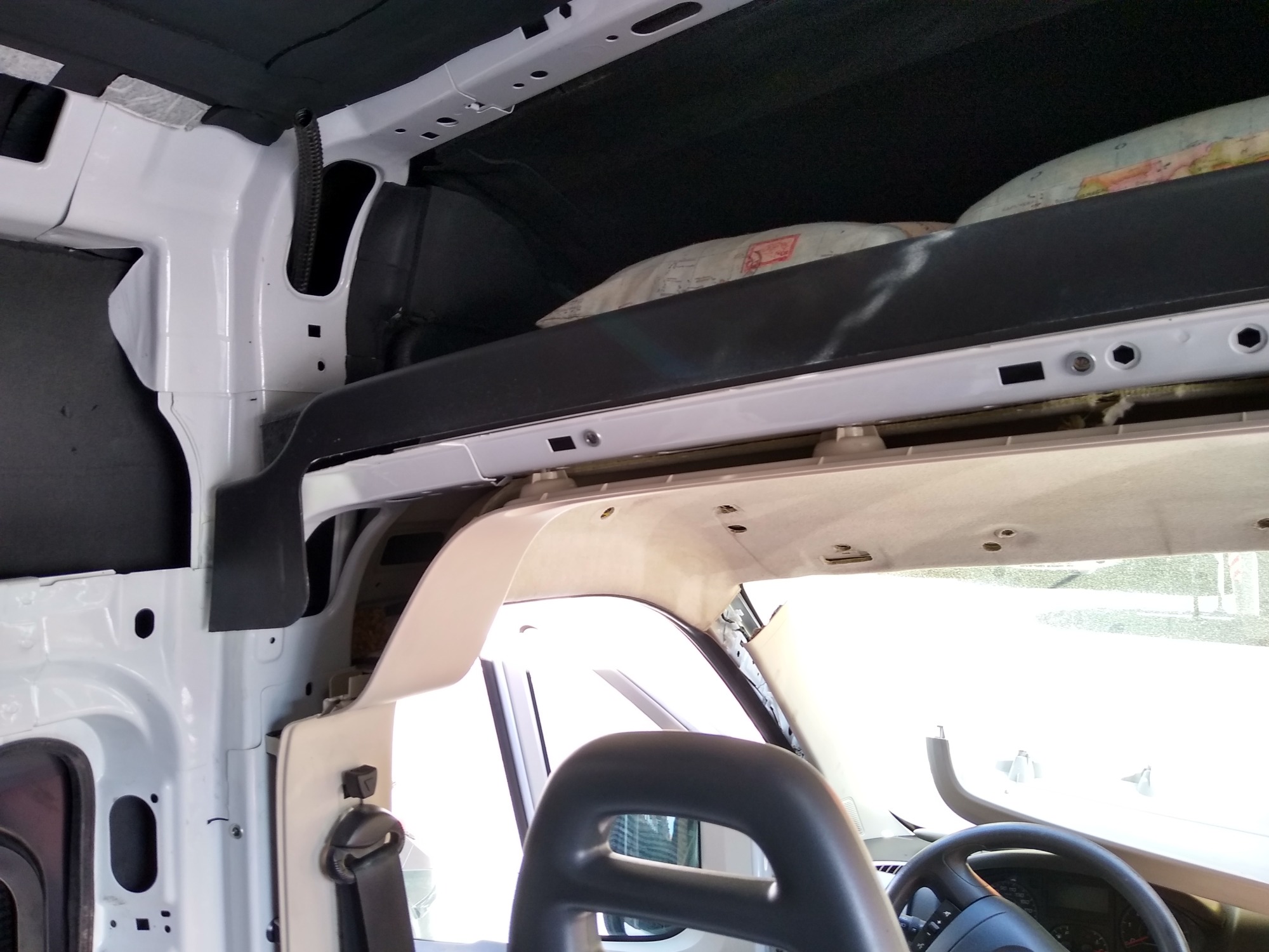

12º- Quitamos el tapizado deslizándolo hacia el parabrisas.  De esto no tengo fotos porque hacen falta 4 manos, dos para cada extremo.

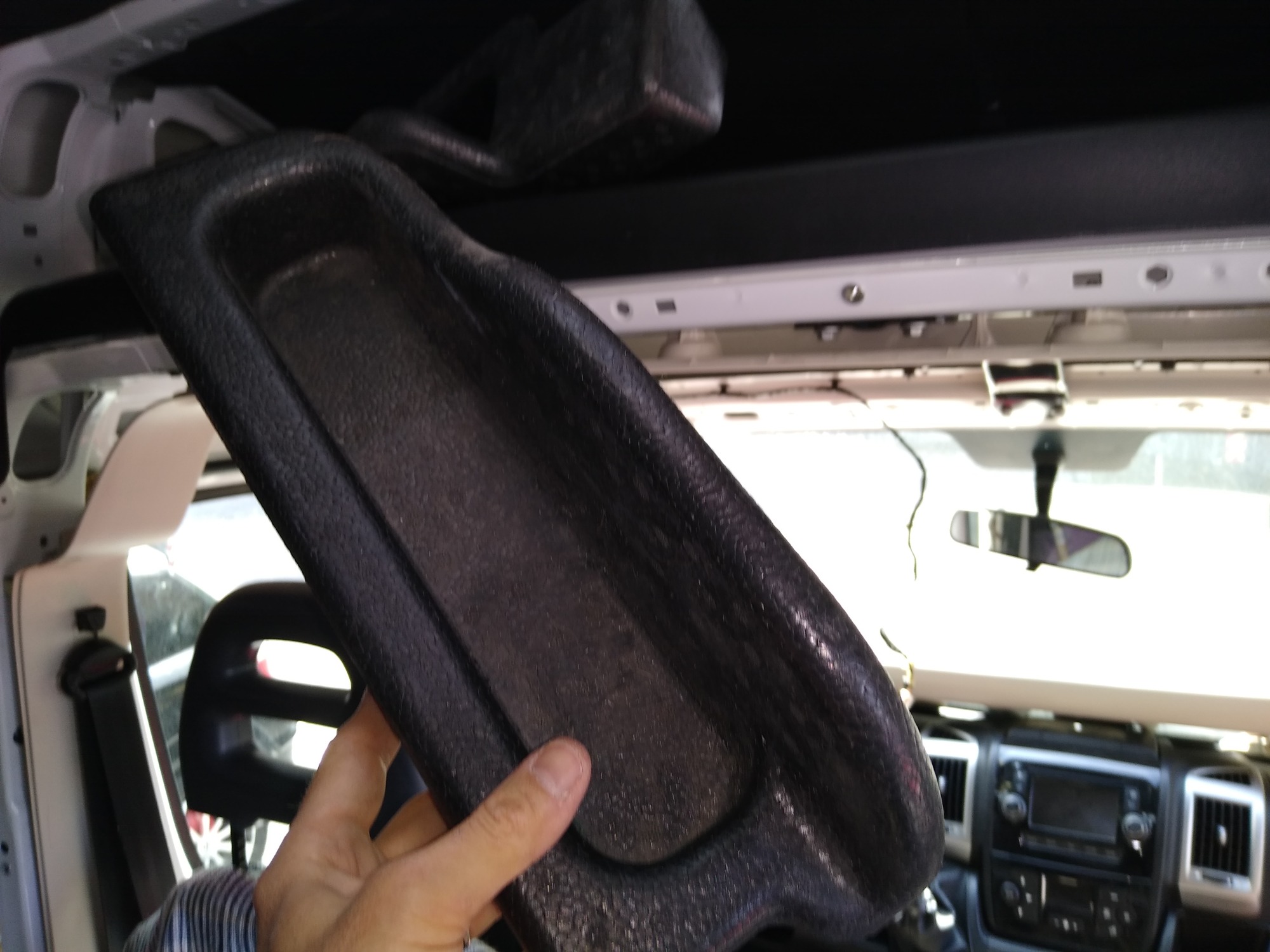

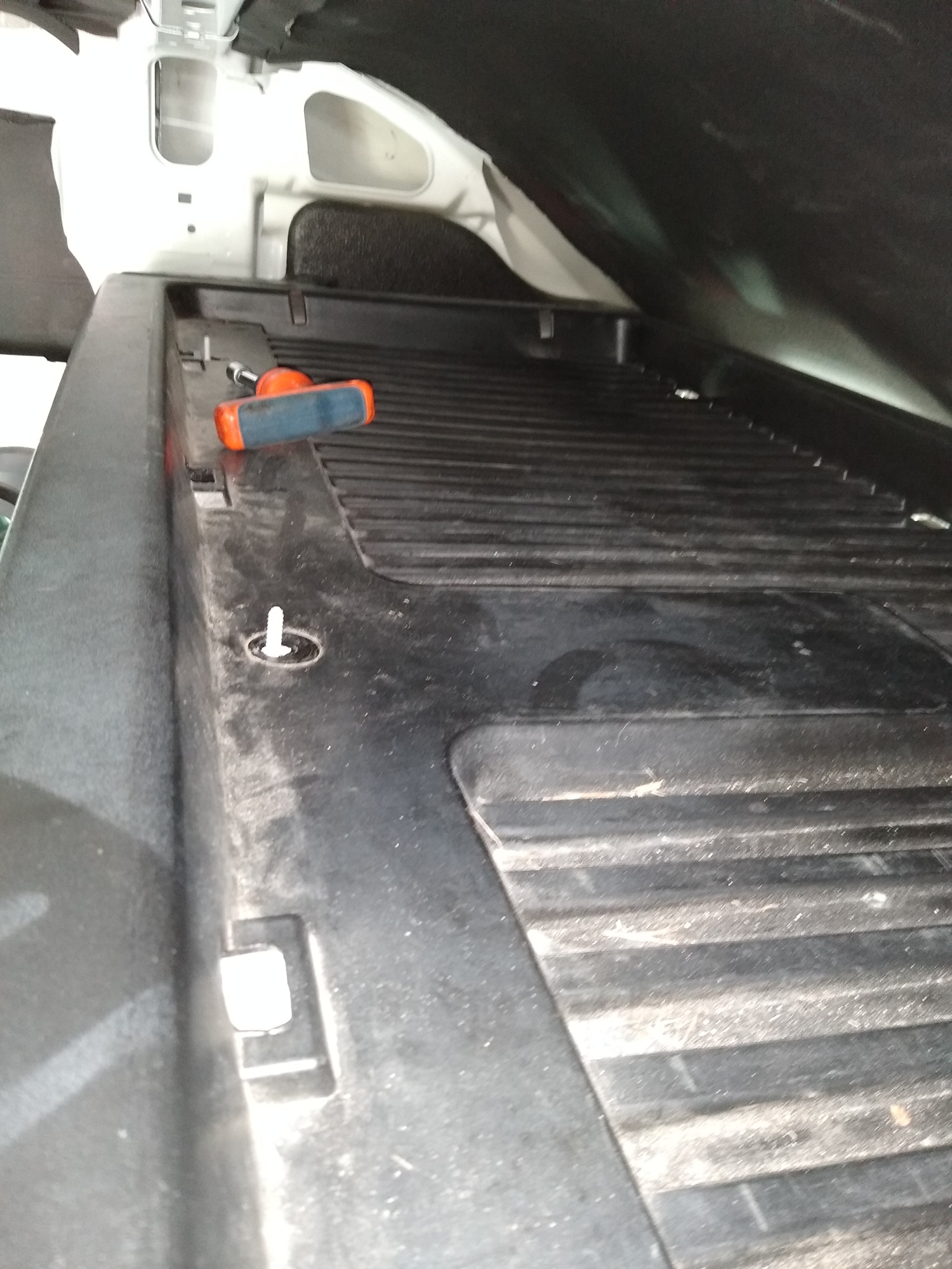

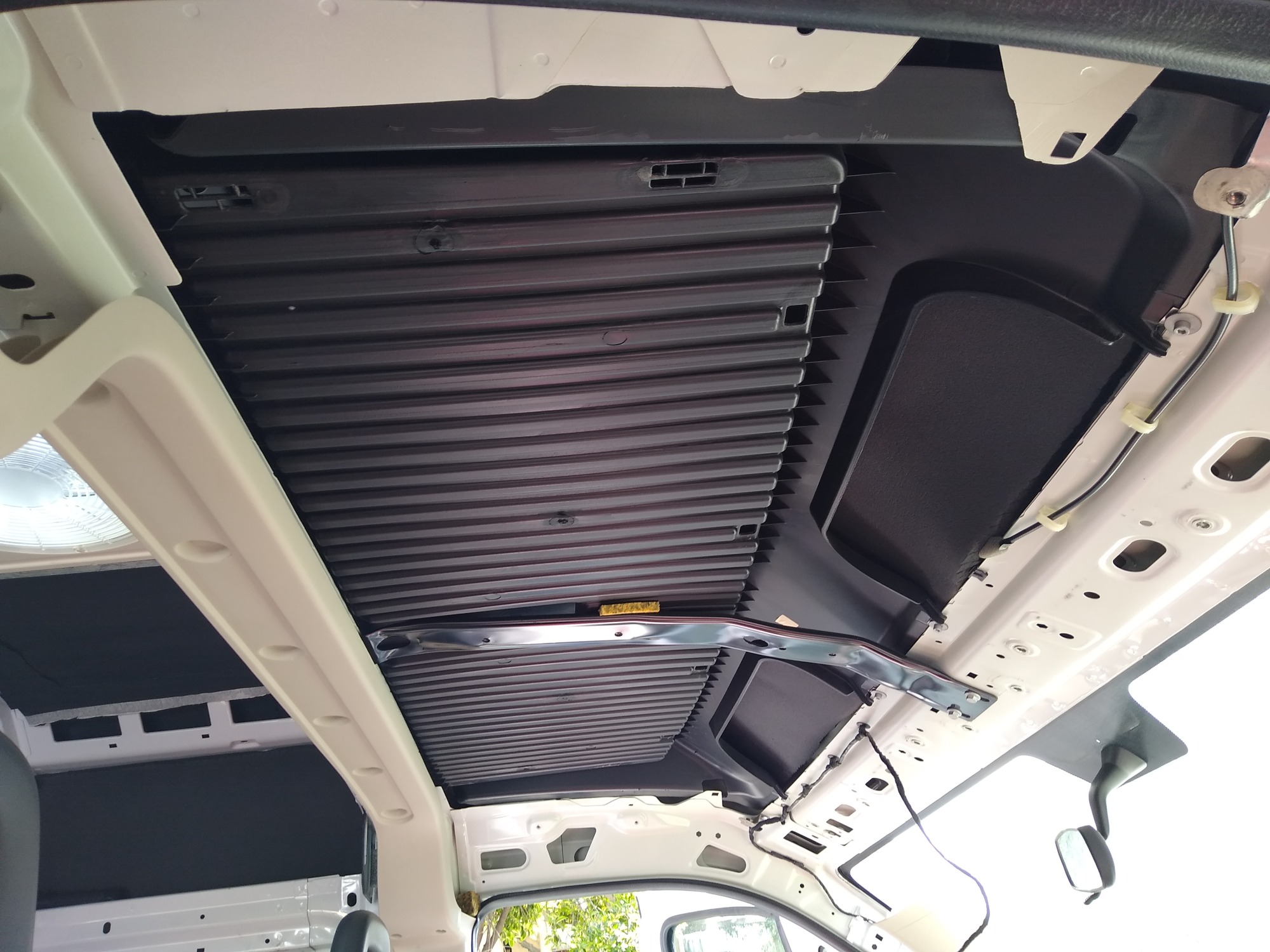

13º- Desmontamos la bandeja de plástico que hace de techo de la cabina
Una vez quitado el tapizado nos queda a la vista la bandeja negra que hace las veces de techo
13.1 - Para quitarlo, empezamos por quitar los cuatro tornillos de cabeza allen del 4 y arandela ancha, que están junto al borde superior del parabrisas
13.2 - Luego vamos a la zona de carga de la furgo y por la parte superior de la bandeja desmontamos las tuercas hexagonales plásticas de métrica M10
Aquí un primer plano de las tuercas hexagonales plásticas.
13.3 - Retiramos los topes de corcho de los extremos.
Y ya sólo nos queda retirar la bandeja sacándola hacia atrás.

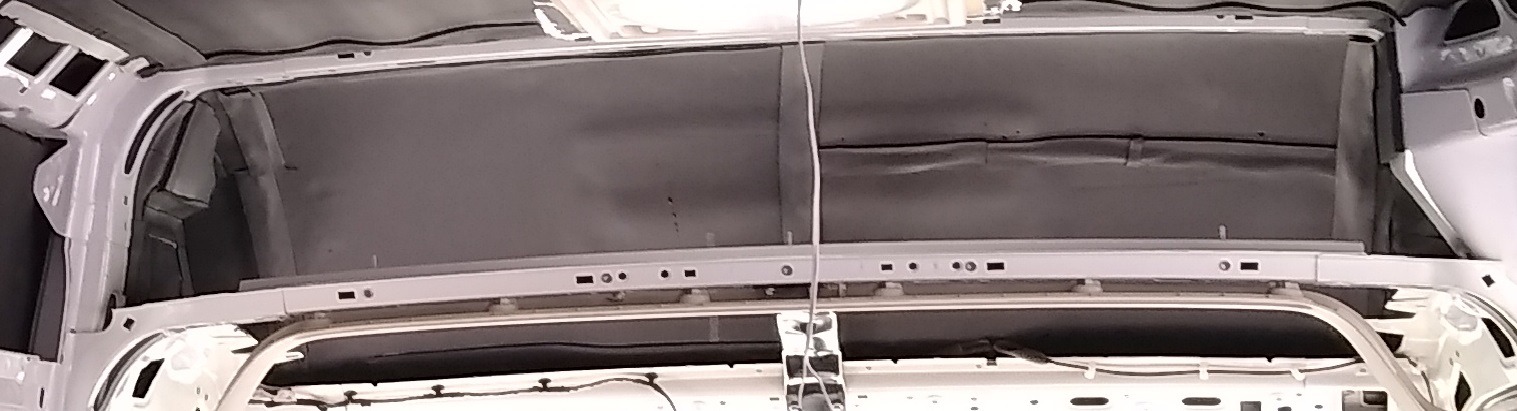

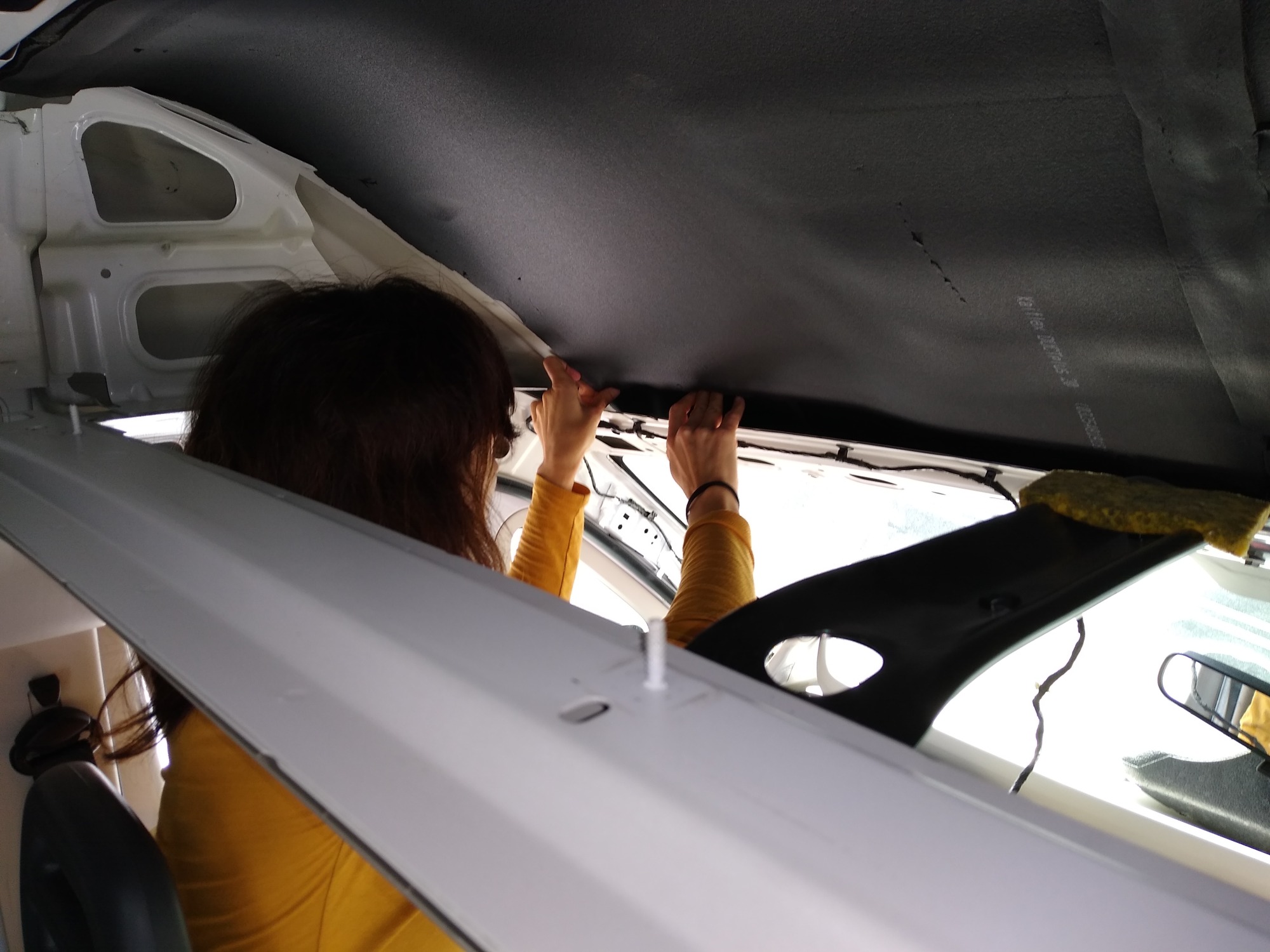

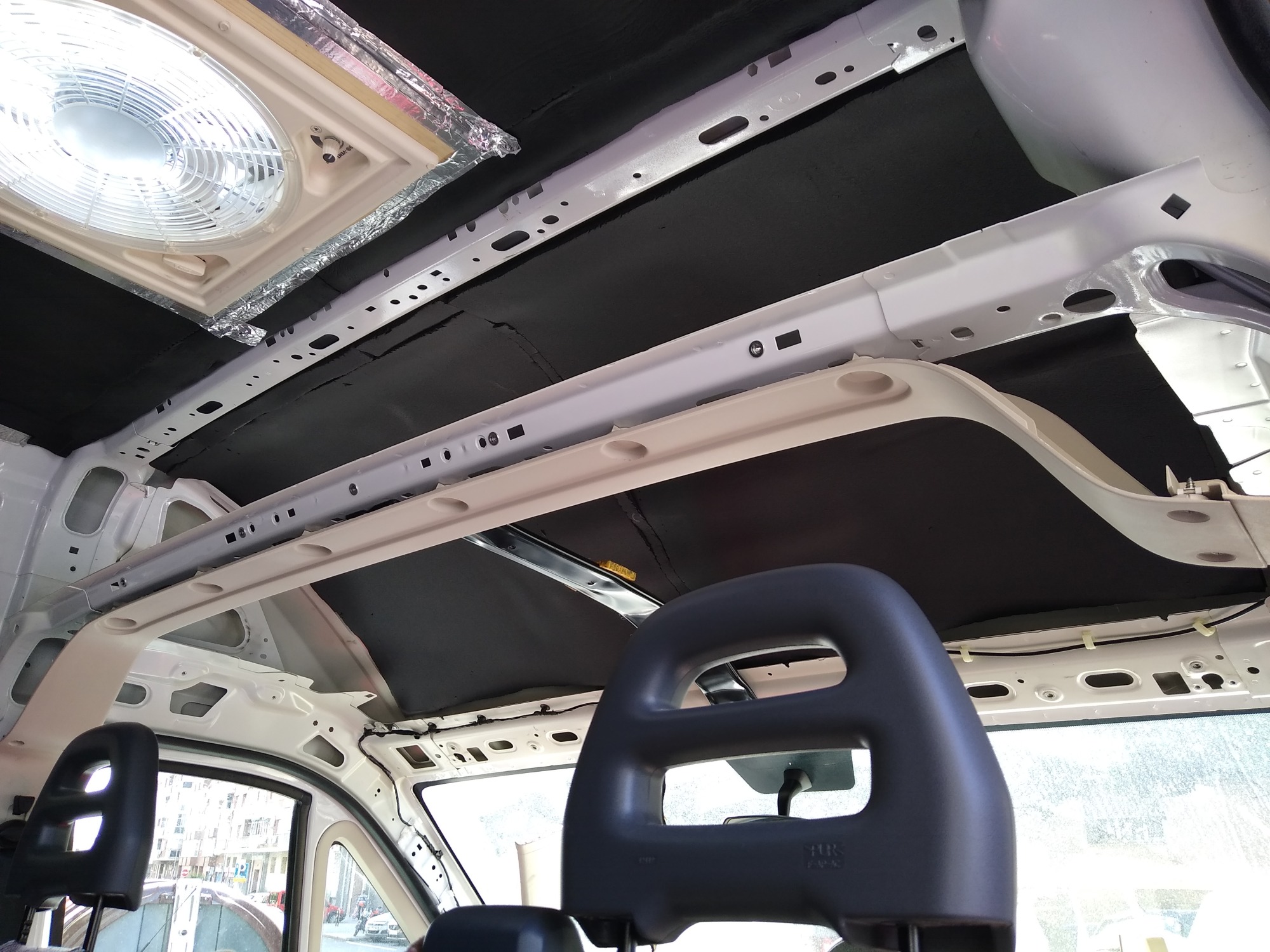

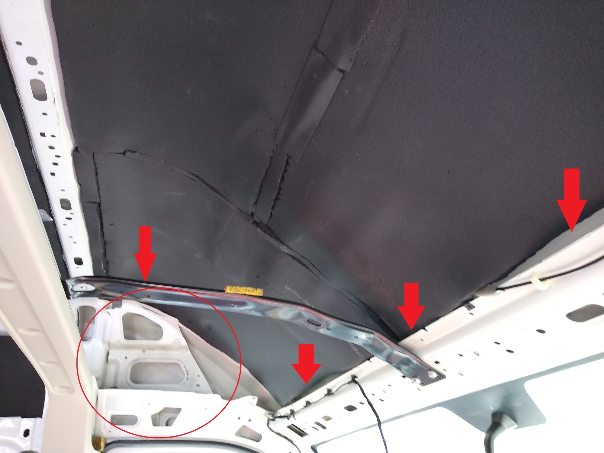

Con el techo desmontado, podemos terminar de meter Kaiflex por todos los huecos a los  que no hubiéramos podido acceder por quedar tapados o prácticamente inaccesibles.
De haber sabido que era tan fácil lo habríamos hecho desde el principio, antes de poner kaiflex en esa zona, y así no hubiéramos dejado estas juntas tan feas.  Lamentablemente a andar, se aprende andando y dándose de bruces contra el suelo.
Lo que marca la diferencia es el acceso a los laterales y a la zona más contigua a la zona alta del parabrisas que hubiera sido imposible de aislar.
Aquí Gema rematando la parte alta del parabrisas
El Kaiflex que hemos puesto en esta zona no es de lo que más orgullosos estamos estéticamente, pero sí es 100% funcional.  Metimos Kaiflex incluso en los pilares A del coche y en todos los recovecos que pudimos.

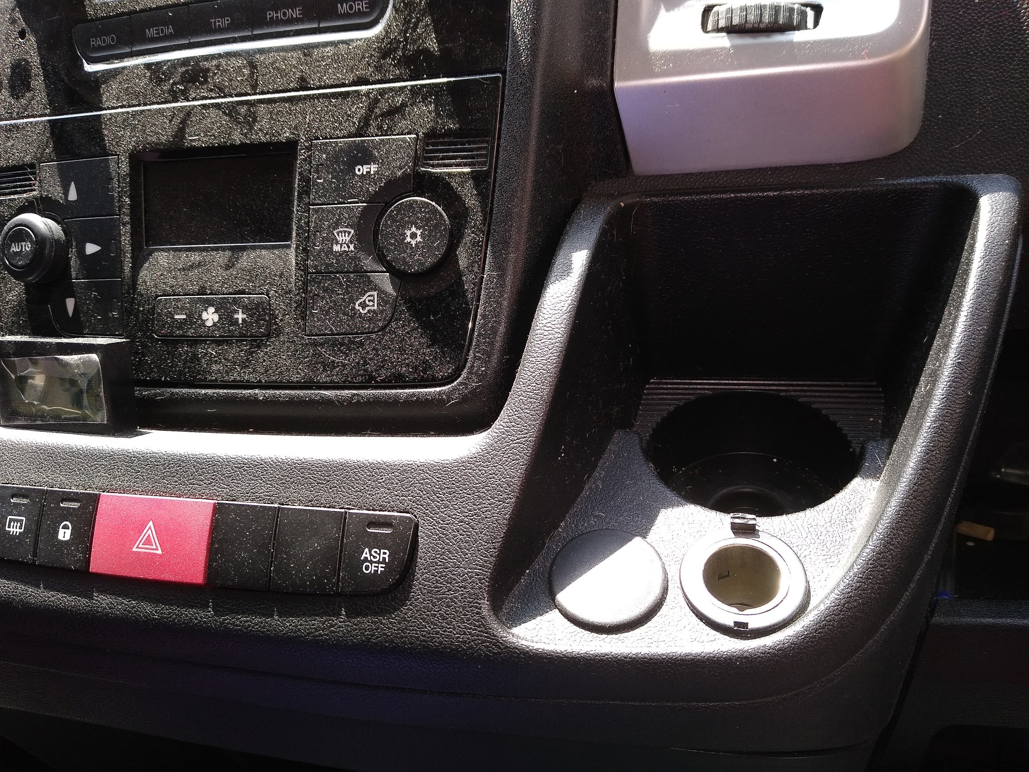

Sustitución del tapón de plástico por toma de 12v original
Mientras el mundo camperizador no se detiene, nosotros siempre empeñados en no seguir la corriente,  continuamos prácticamente en el mismo sitio donde estábamos.
Practicamente no es igual a exactamente y poco a poco, hemos ido retomando la costumbre de bajar a la furgo a intentar superar el bache de motivación  para continuar preparando la furgoneta.
Al fin y al cabo el verano ya está aquí y aun estamos a tiempo de intentar tener una instalación mínima que nos permita movernos la última semana de julio.  Tampoco es que seamos nada exigentes al respecto.
Una forma asumible de ponerse en marcha, es abordando el tema de la electricidad y, no lo digo porque sea fácil, sino porque los errores que se puedan cometer tampoco deberían de ser muy trascendentales.
El caso es que un lunes cualquiera salí de mi apolillamiento, y me fui a recorrer los desguaces de San Martín de la Vega con la intención de recolectar un caja de fusibles de batería (para un injerto que tenemos pensado) y todo lo que se pusiera en mi camino que pudiera ser de utilidad.
Estaba yo alucinado viendo una Boxer con el morro desmontado, tratando de averiguar donde diablos está la conexión D+ del alternador,  cuando me di cuenta de que algunas de las pocas furgonetas disponibles, tenían dos tomas de mechero en la cabina.  Siendo más precisos, dos tomas de 12v de las cuales una  además, sirve de encendedor.
Como en la nuestra sólo tenemos la toma  de 12v (con la tapa rota) y, donde debería ir la toma de mechero,  un tapón de plástico.  Me pareció buena idea  trasplantar la que además es toma de mechero a nuestra furgo.   Me refiero a esto:
Como además, en muchas ocasiones las instalaciones eléctricas suelen ser las mismas independientemente del equipamiento de los vehículos, aposté porque a lo mejor ese era nuestro caso y algo podía resultarnos fácil, por una vez.
No pude quitar de la furgo donante la toma de 12 v con encendedor.  Ésta, se distingue de la que es sólo toma de corriente, en que tiene una "jorobita" que ni pasaba por el agujero (se desomonta hacia el lado de la cabina) ni fui capaz de desacoplar del resto del enchufe.

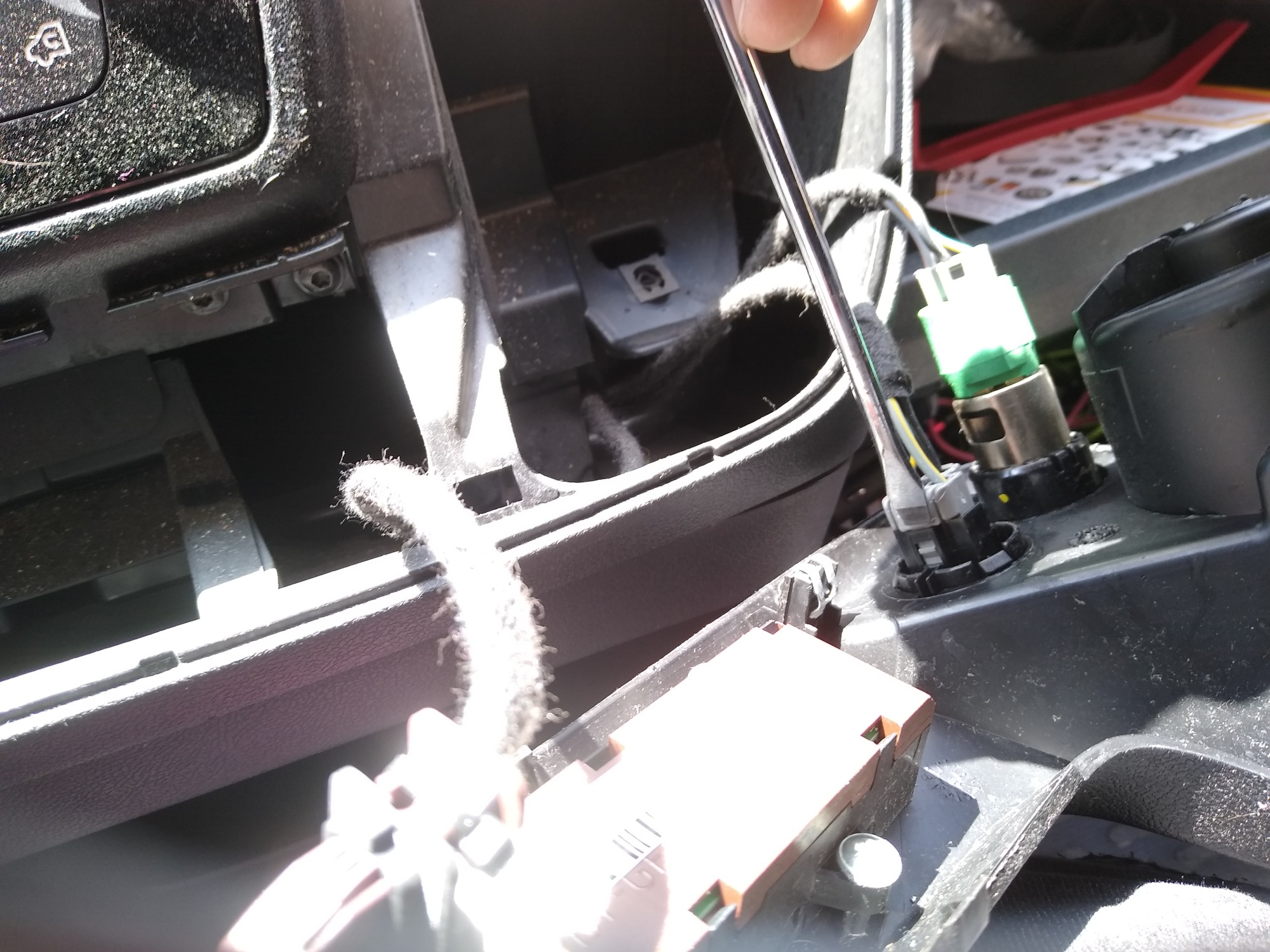

Para sacar las tomas, es necesario desmontar el panel.  Parece sencillo porque aparentemente no tiene tornillos y se trata solo de desencajarlo con un destornillador plano o desmontador...  pero después de un rato peleando había una zona que permanecía agarrada.   Menos mal que se trataba de la furgo donante, porque hasta que dí con el tornillo escondido bajo el fieltro de goma del posavasos, hice bastante destrozo.
Una vez desencajadas pestañas que sujetan el panel y quitado el tornillo, el panel sale sin más.
Como sospechaba, una clema con los mismos tres cables que la toma de 12v se sujeta por su parte interna al tapón de plástico de nuestra furgo.
Con un destonillador plano y con cuidado, levantamos las pestañas para desencajarlo...
...y empujamos hacia delante, es decir, hacia la cabina.
Ya tenemos el tapón ciego fuera.
Pues ahora se trata de poner la toma de la manera contraria a como la hemos quitado, es decir, empujándola hacia dentro desde la cabina.
Como puede verse en la foto final, he pasado la toma original de la furgo al lado izquierdo y el mechero del desguace lo he puesto en el derecho.
La razón es que, la toma de 12v y el encendedor, guardan mano.  El panelado tiene unas ranuras que determinan esa posición y que las tapas abran hacia arriba.
Como en mi caso no llevo la que es mechero, al ponerla en el agujero de la izquierda la tapa de la toma de 12v abría hacia abajo.  Así que, puestos a pensar en futuras visitas al desguace, dejé en el lado derecho la toma de 12v con tapa que mola más y, en el izquierdo, girada 180º la original de la furgo que no tiene tapón y que será la que sustituya si en el futuro consigo una con encendedor.
