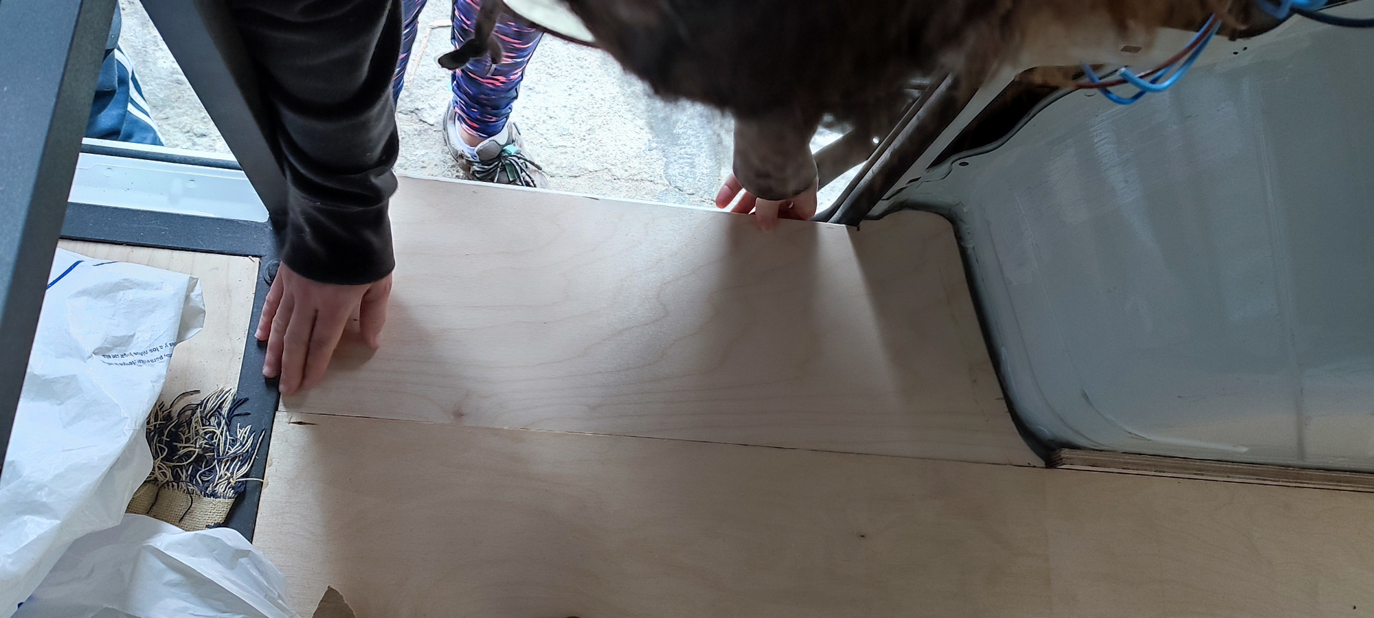

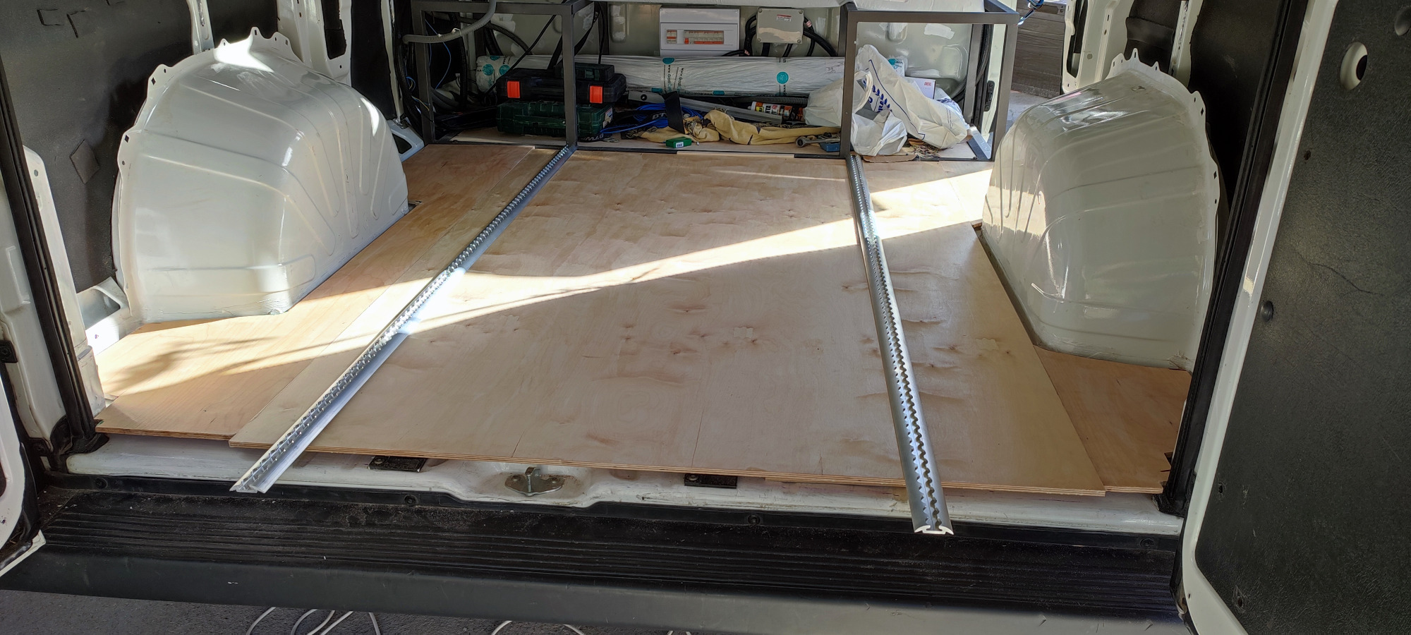

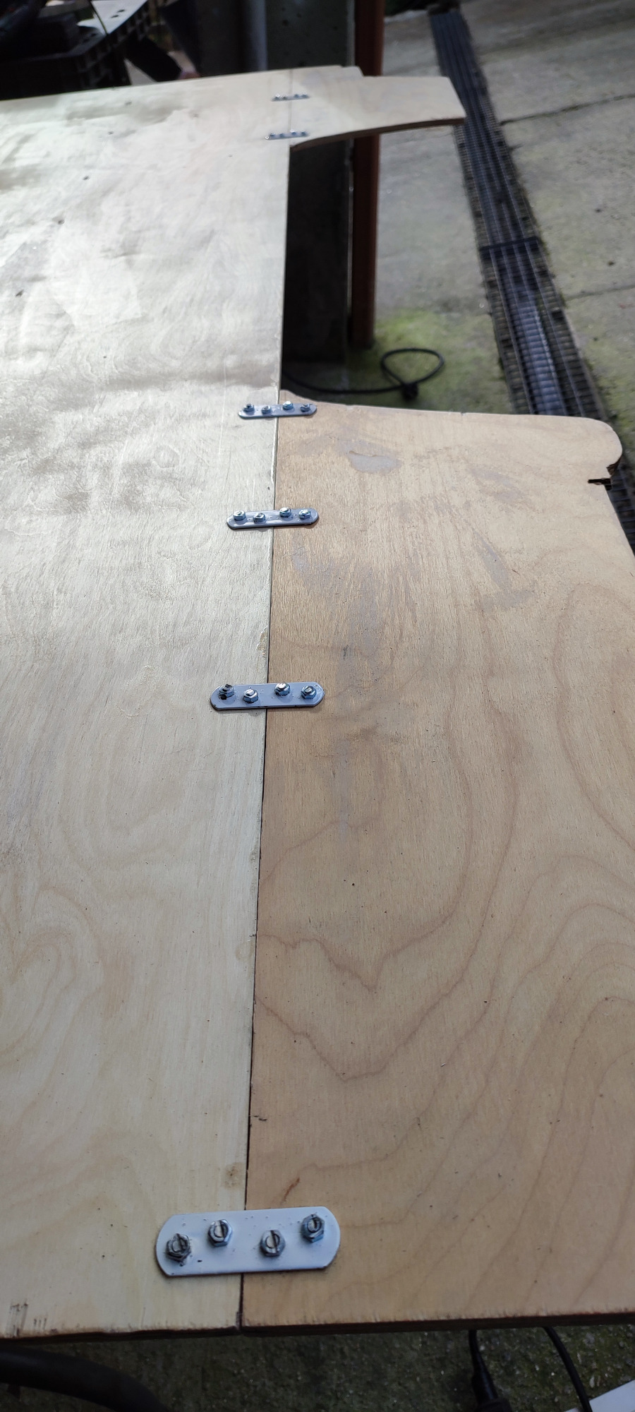

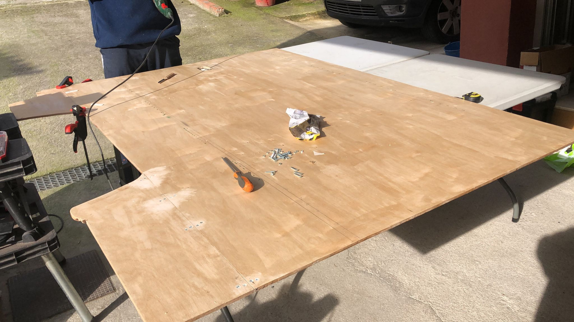

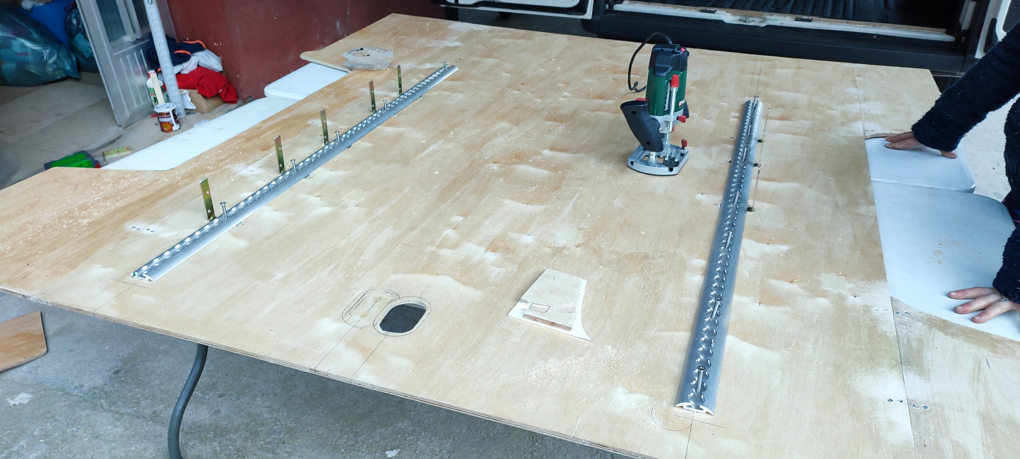

Decidimos usar una pieza completa de tablero para el pasillo central y 3 piezas  para completar los laterales

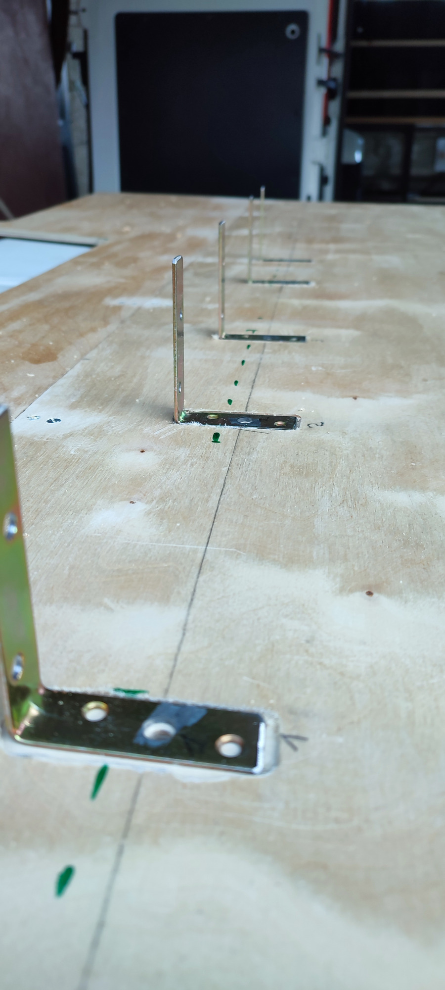

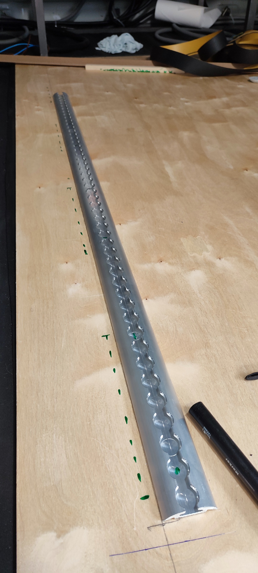

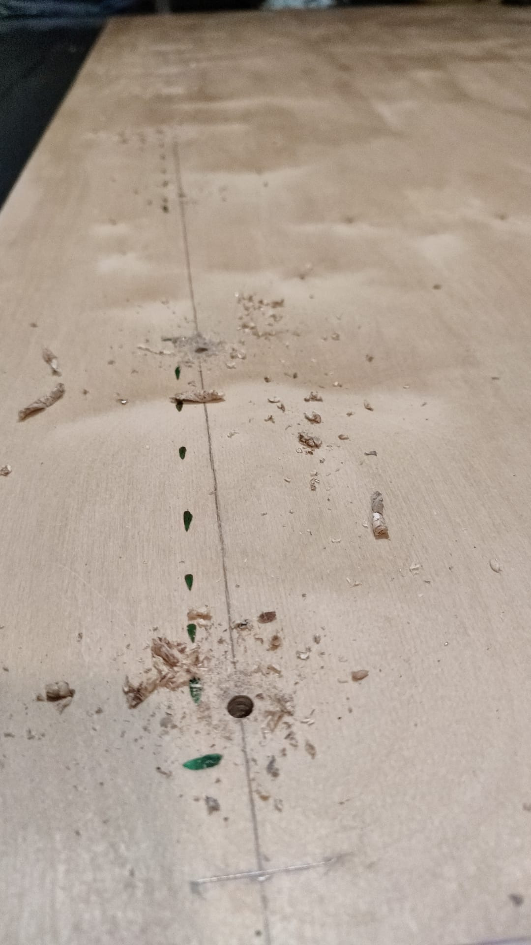

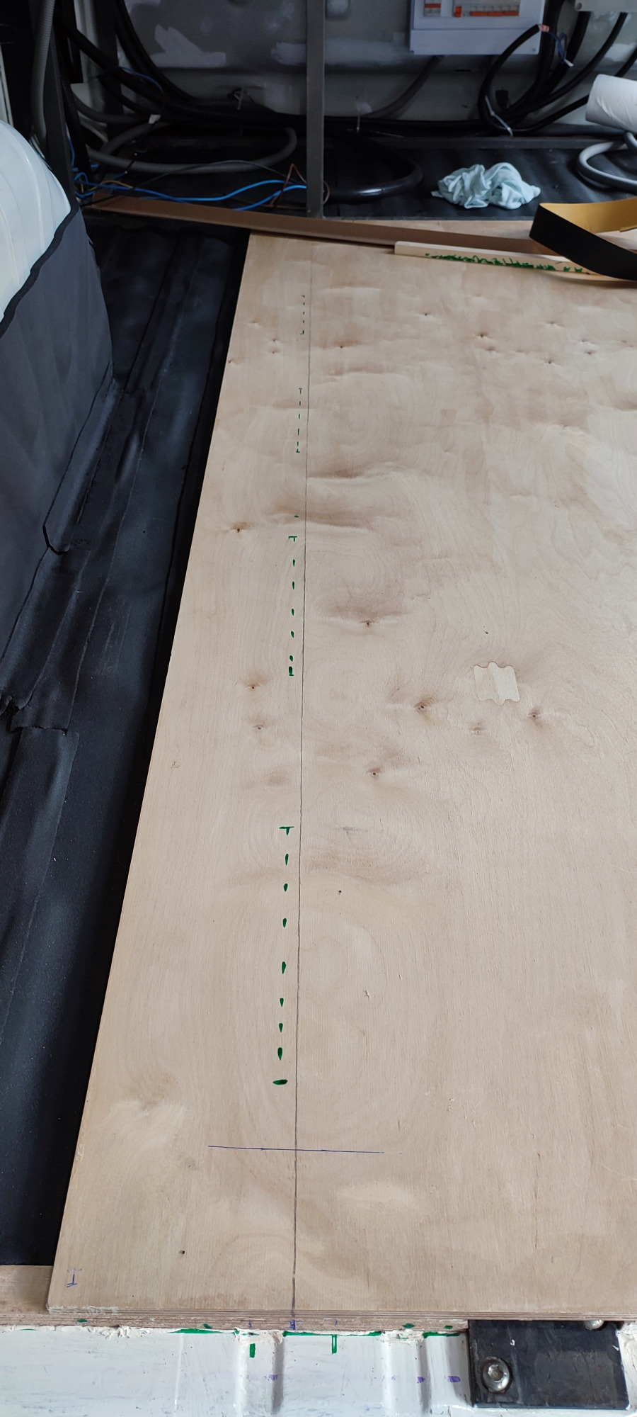

Tras marcar con lapiz las lineas donde se situaran los agujeros de los rieles aeronauticos , marque al lado con rotulador verde las zonas en las que podria perforar, para no coincidir con las vigas
Furancheiro

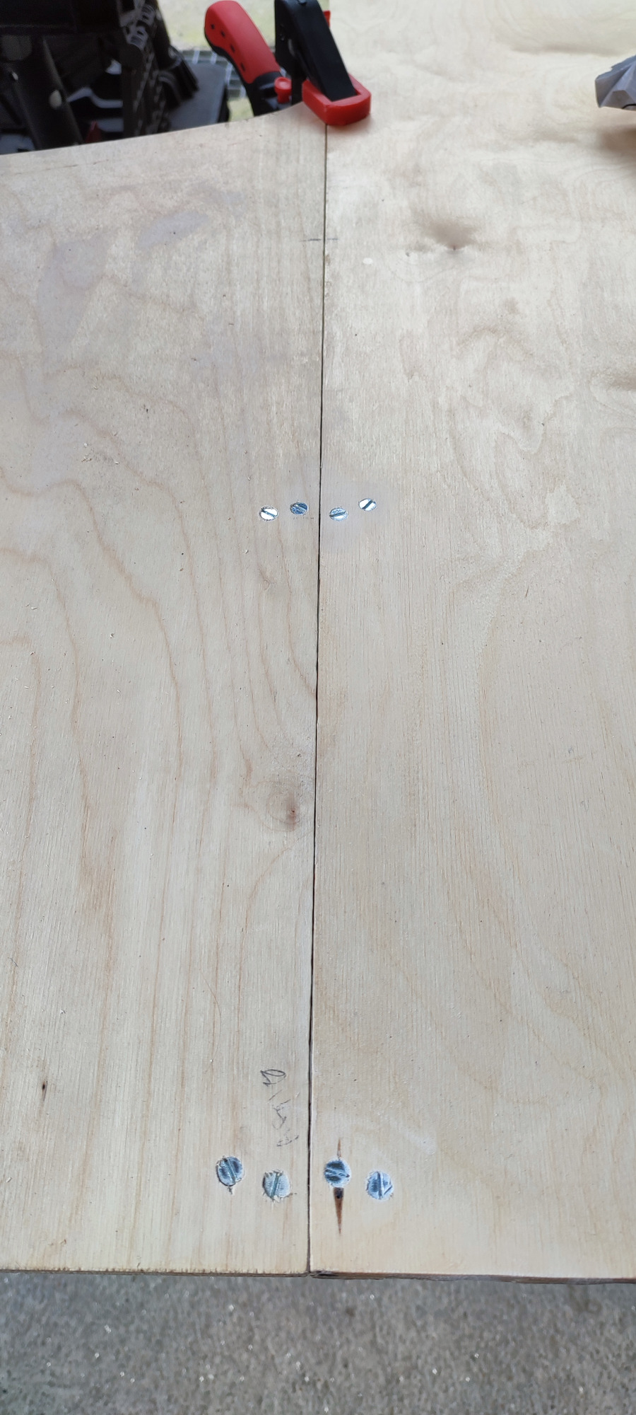

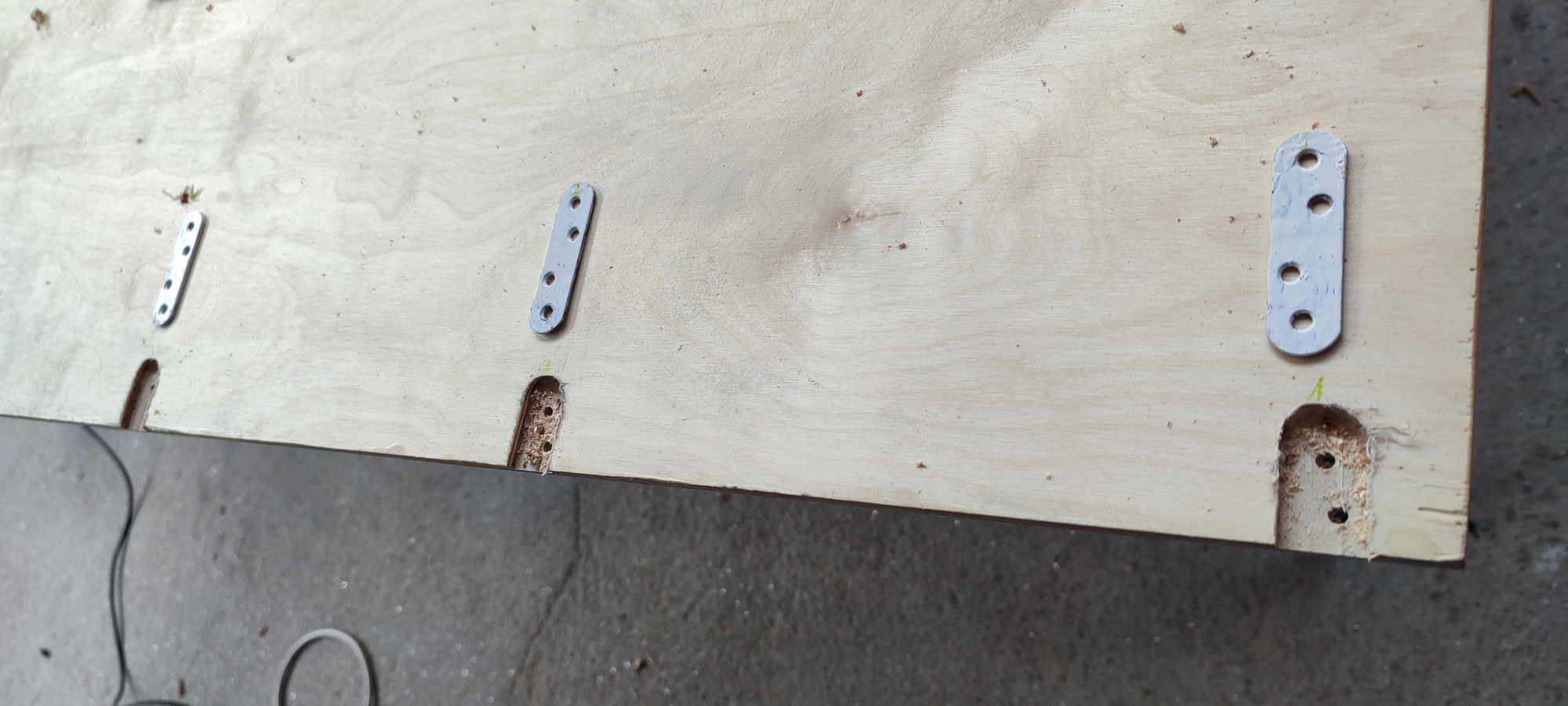

Para unir los tableros usamos estas chapas con tornillo y tuerca,En un lateral tuvimos que fresar la madera, pues coincidia encima de un rastrel

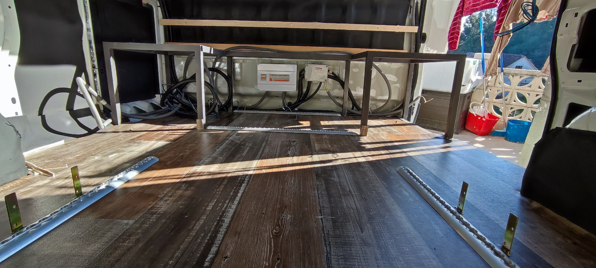

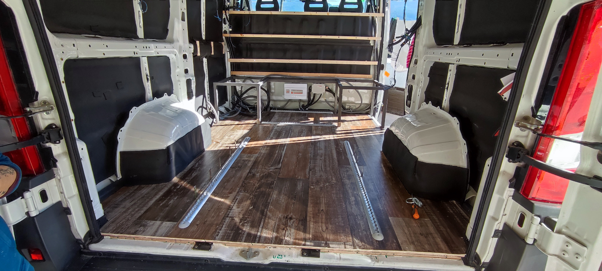

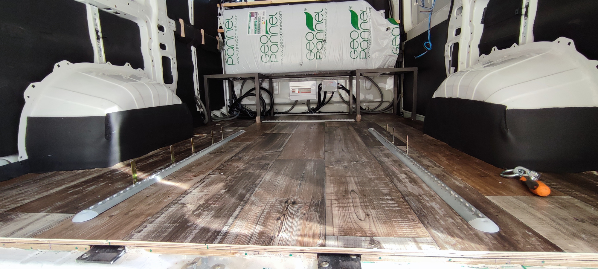

Un fin de semana productivo, el suelo ha quedado por fin finalizado

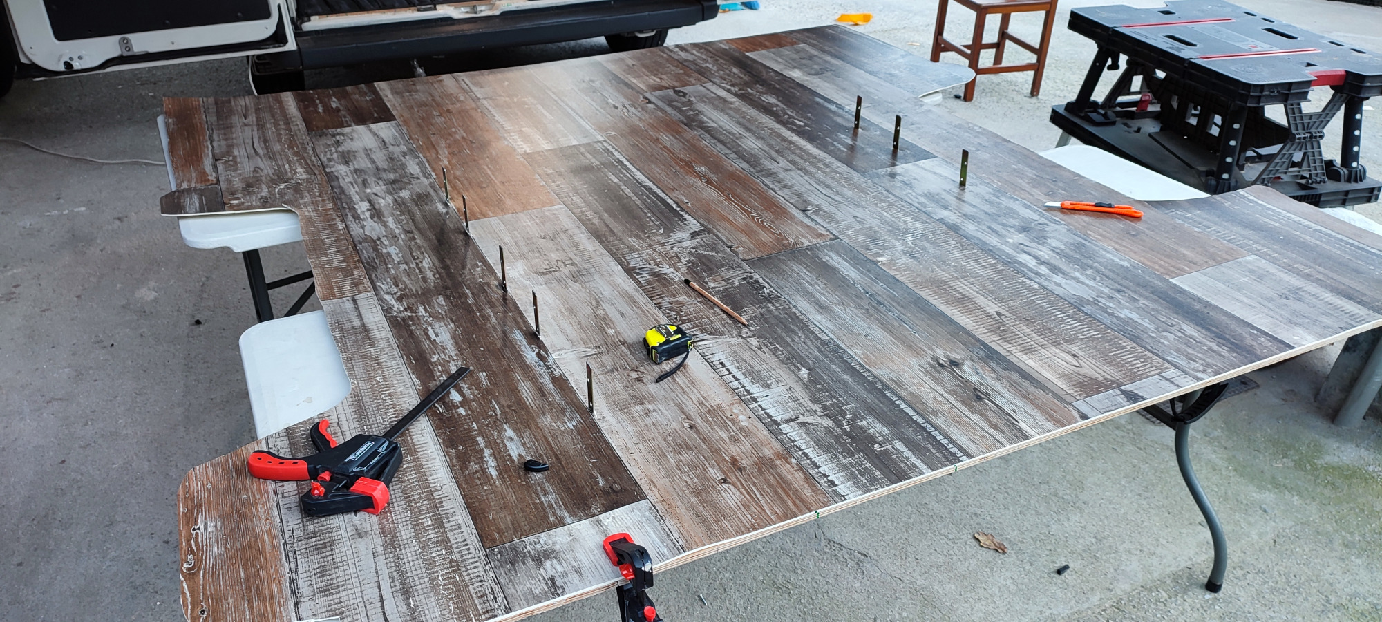

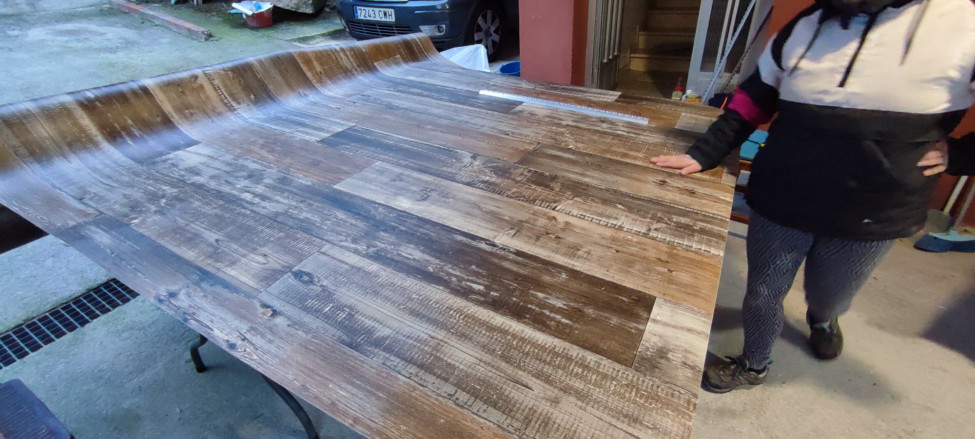

Primero ha tocado medir y recortar el suelo vinilico

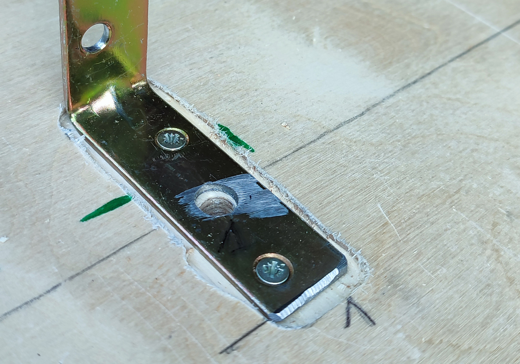

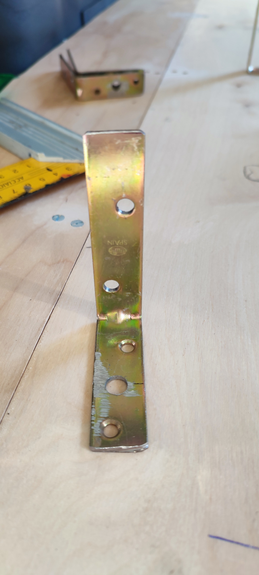

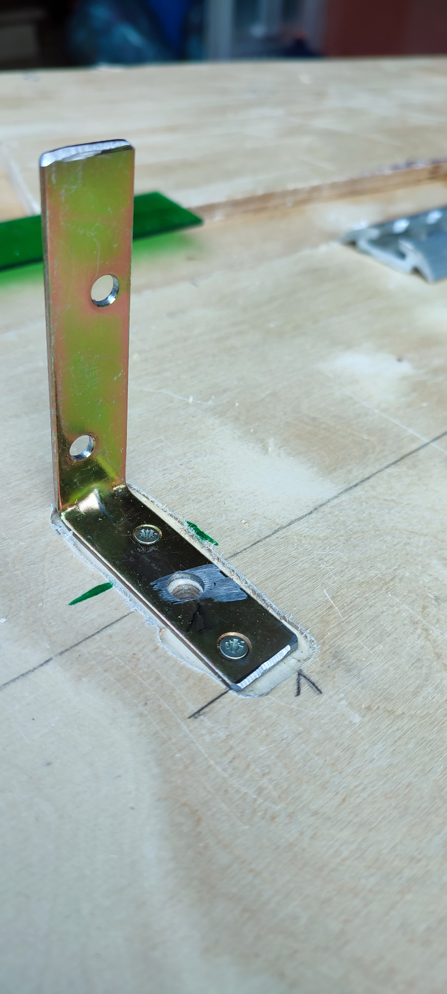

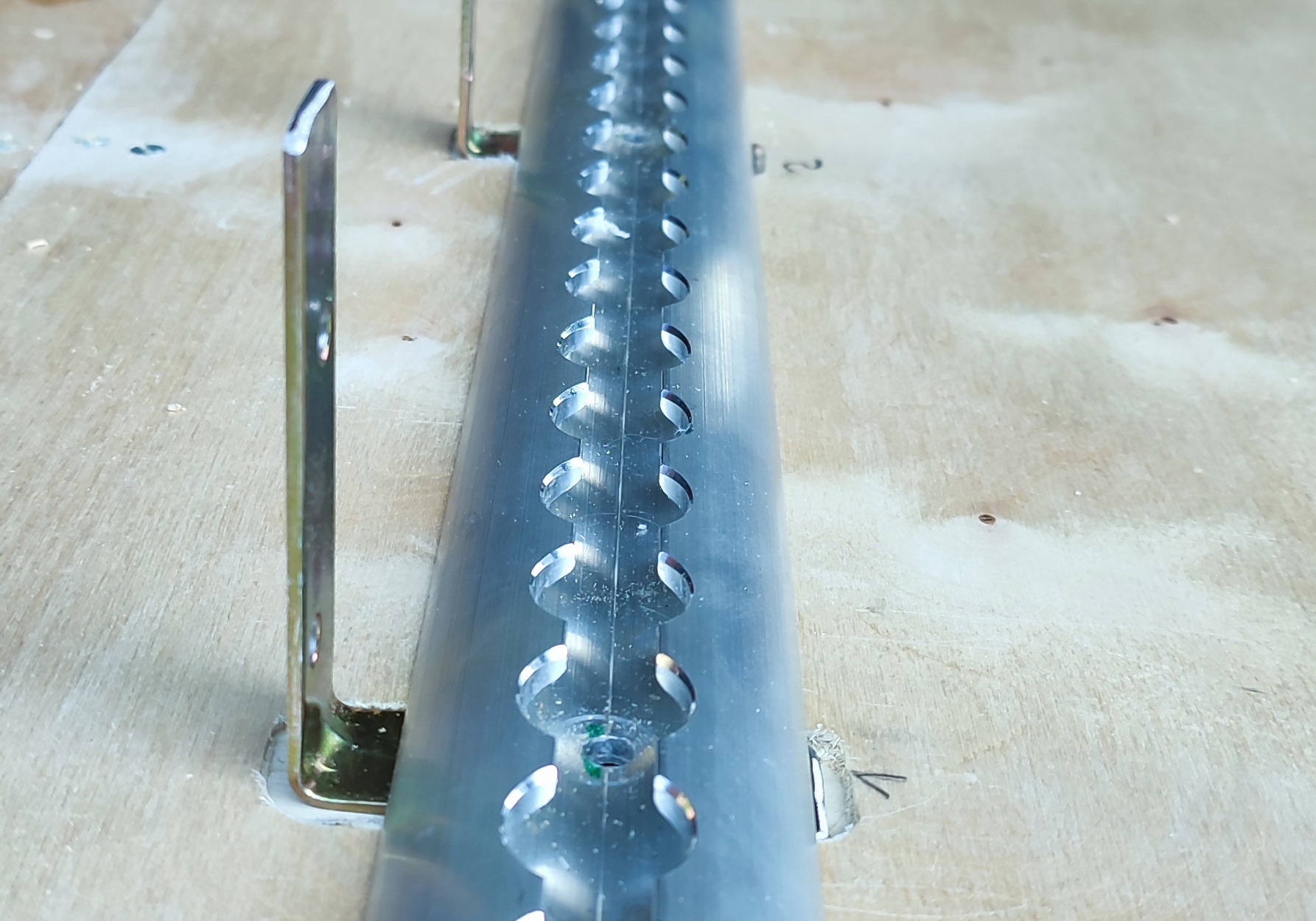

Luego cortar a medida los angulos que sujetaran los muebles al suelo de la furgoneta

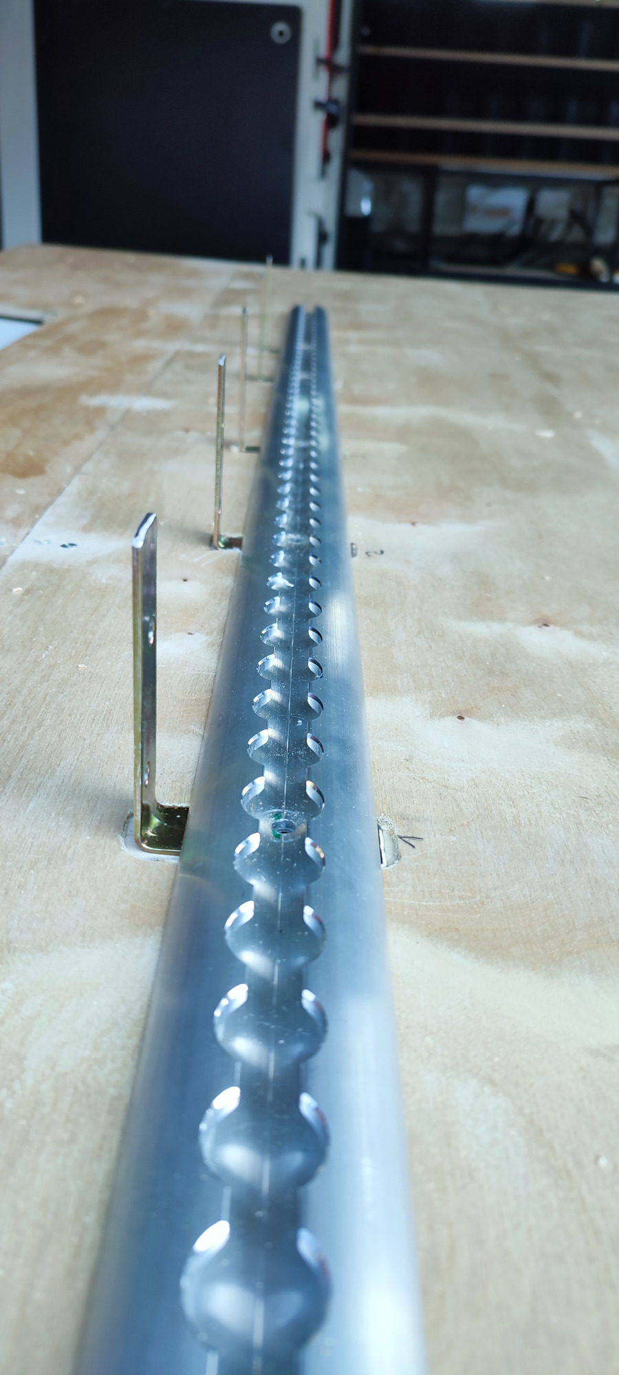

Fresar la madera para que quedaran a nivel y sujetarlos al suelo con dos pequeños tornillos ( la sujeción principal será el tornillo que sujeta el rail aeronautico
Aqui comprobando que los tornillos pasan sin dificultad
Tras el encolado del tablero pegado del suelo vinílico
Asi ha quedado, en espera de los muebles
eneko
yo las guías de carga aeronáutica las paso atravesando el chasis, colocando un casquillo distanciador y pletina por debajo...
karpintxiki
Cita de: eneko en Enero 27, 2022, 17:35:09 pmyo las guías de carga aeronáutica las paso atravesando el chasis, colocando un casquillo distanciador y pletina por debajo...
Yo también lo agarraría al chasis. Yo no me fiaría solo de amarrarlo al suelo
Furancheiro
Enero 27, 2022, 23:14:52 pm #37 Ultima modificación: Enero 27, 2022, 23:16:36 pm por Furancheiro
Cita de: karpintxiki en Enero 27, 2022, 22:05:39 pmYo también lo agarraría al chasis. Yo no me fiaría solo de amarrarlo al suelo
Si, he travesado el suelo de chapa con los tornillos de sujeción de los railes (7 tornillos cada uno) tomo nota de lo de la pletina.
 Lo que ha quedado atornillado al suelo de madera han sido los angulos para que no se muevan, pero como veis tienen un agujero por el que pasa ese tornillo que atraviesa el chasis que les da la verdadera fuerza y quedan aprisionados por el rail por arriba
Gracias por los consejos
eneko
Yo lo que no dejo es que apriete con la madera.. pq... cuando sabes qué es suficiente o que no cederá? meto un casquillo con diámetro interior pasante
eneko
Las fotos llevan marca "comercial" si alguien se molesta me avisa y las retiro.. no tengo las orginales..
Furancheiro
Vale entiendo,queda apoyados sobre los casquillos sin aprisionar el suelo. Lo de poner rastreles se me ocurrió por que sino al apretar hubiese comprimido el kaiflex en esa zona y se combaria el suelo. La madera no garantiza una sujeccion rigida, tienes razon...

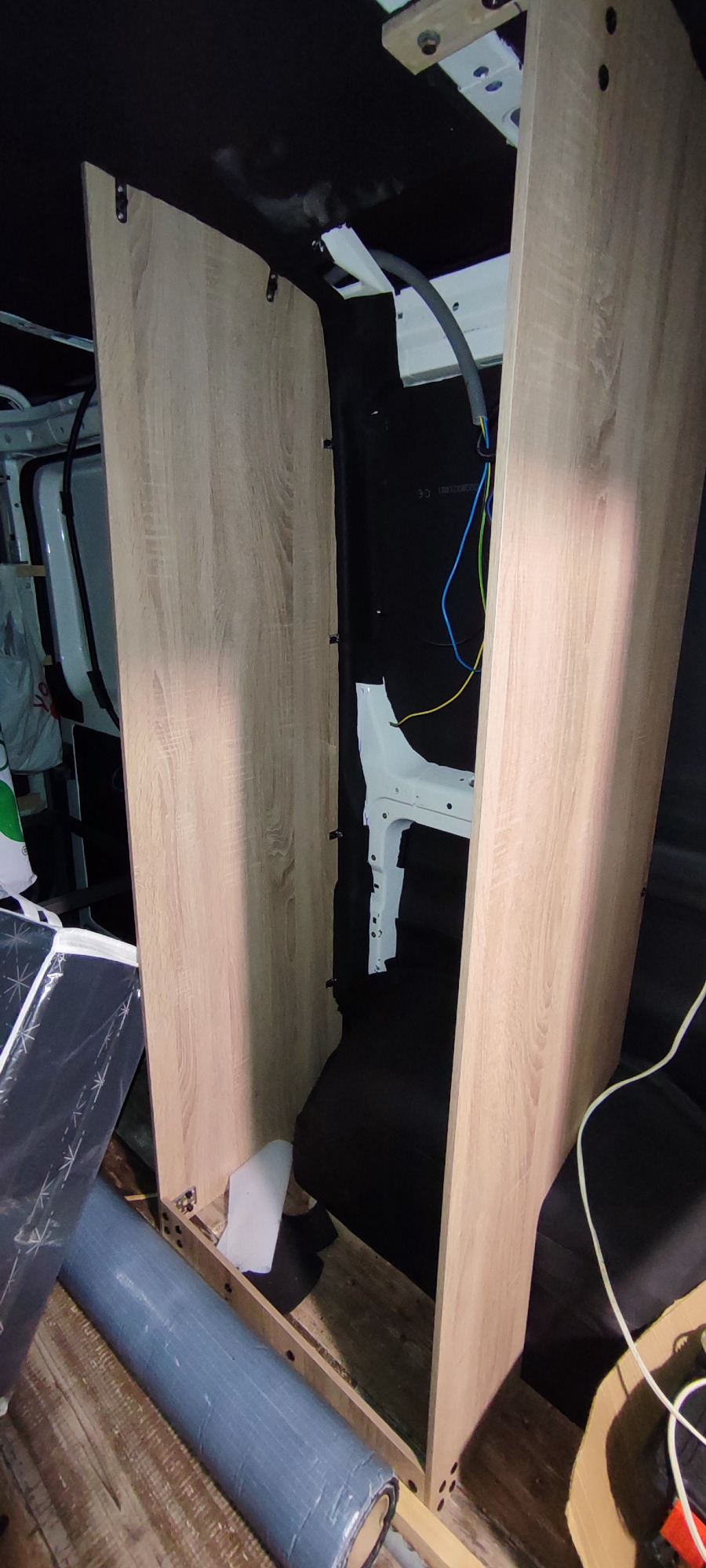

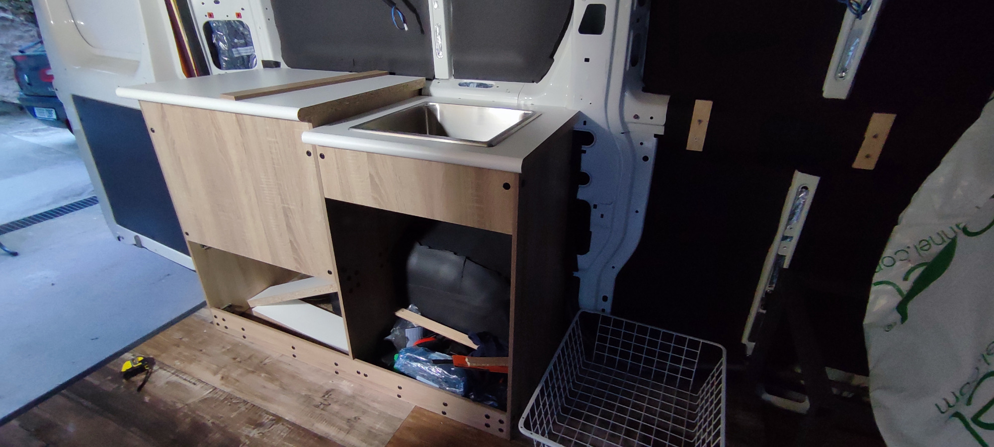

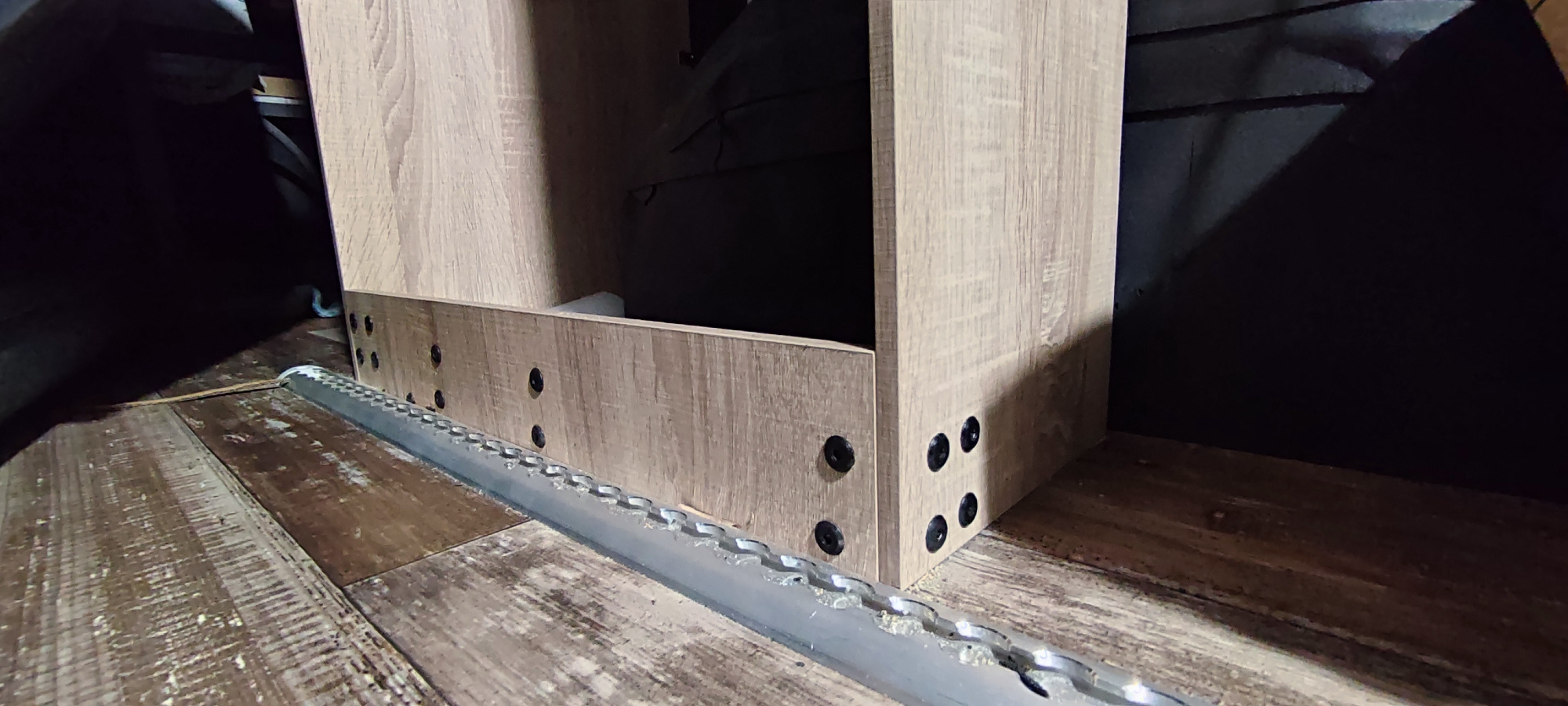

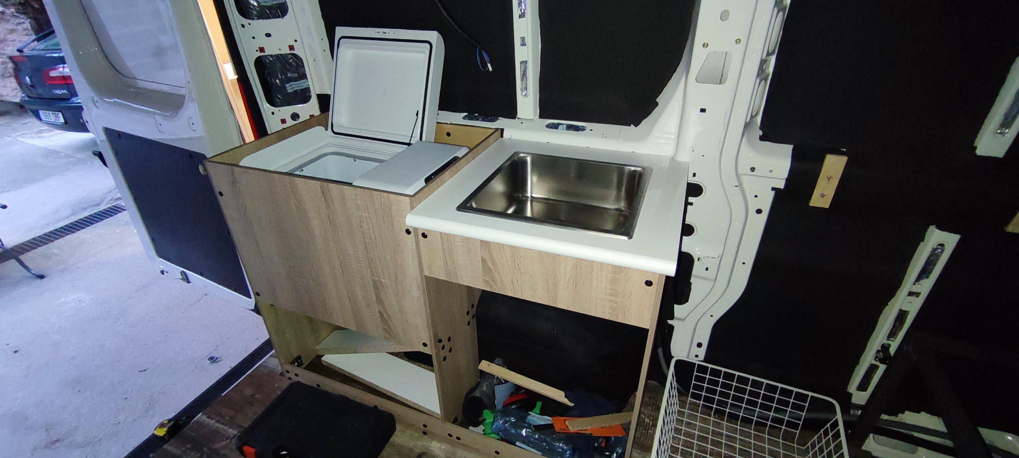

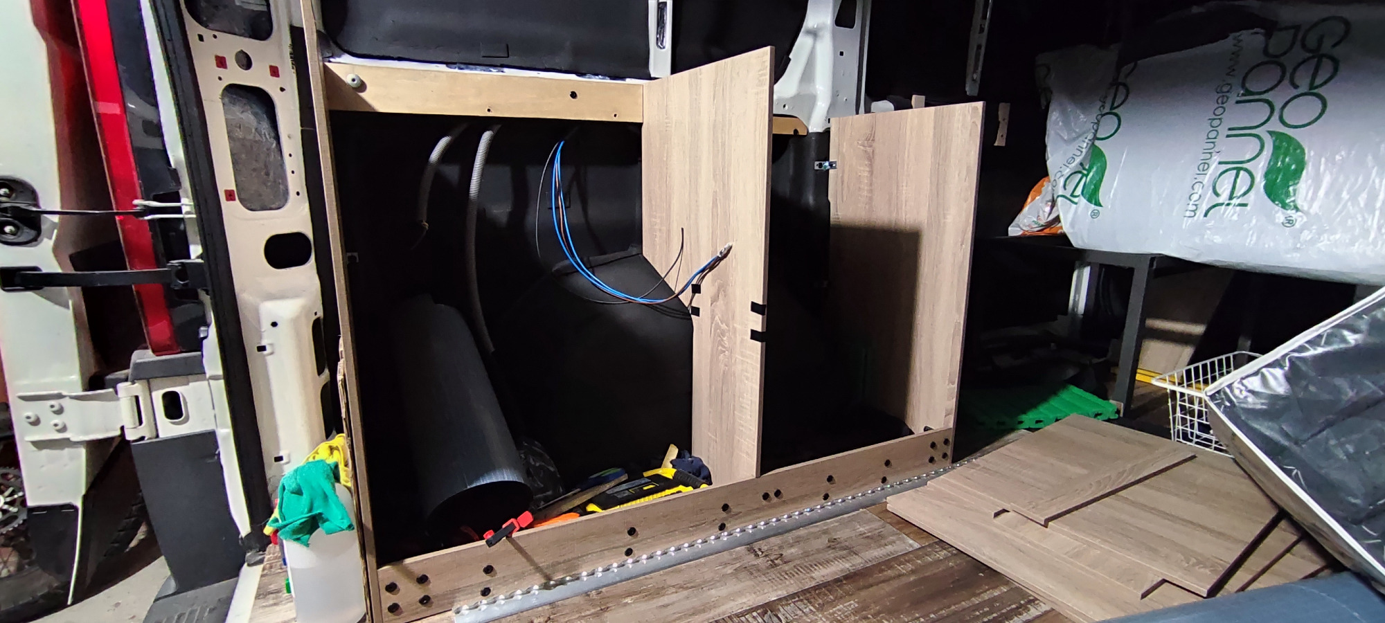

Bueno, ha tocado montar muebles.Aqui si que tenía claro algunas cosas. Mi prioridad es hacer todo lo mas ligero posible asi que tableros de 10 mm. Ese grosor tan escaso es el motivo de montar esos tornillos a la vista para hacer mas resistente el conjunto.
Este mueble guardará la nevera en el hueco izquierdo y el fregadero en el hueco derecho. Quedaran a diferente altura (el paso de rueda me obliga dado la altura de la nevera). A la nevera se accedera por la parte superior con una encimera con bisagras

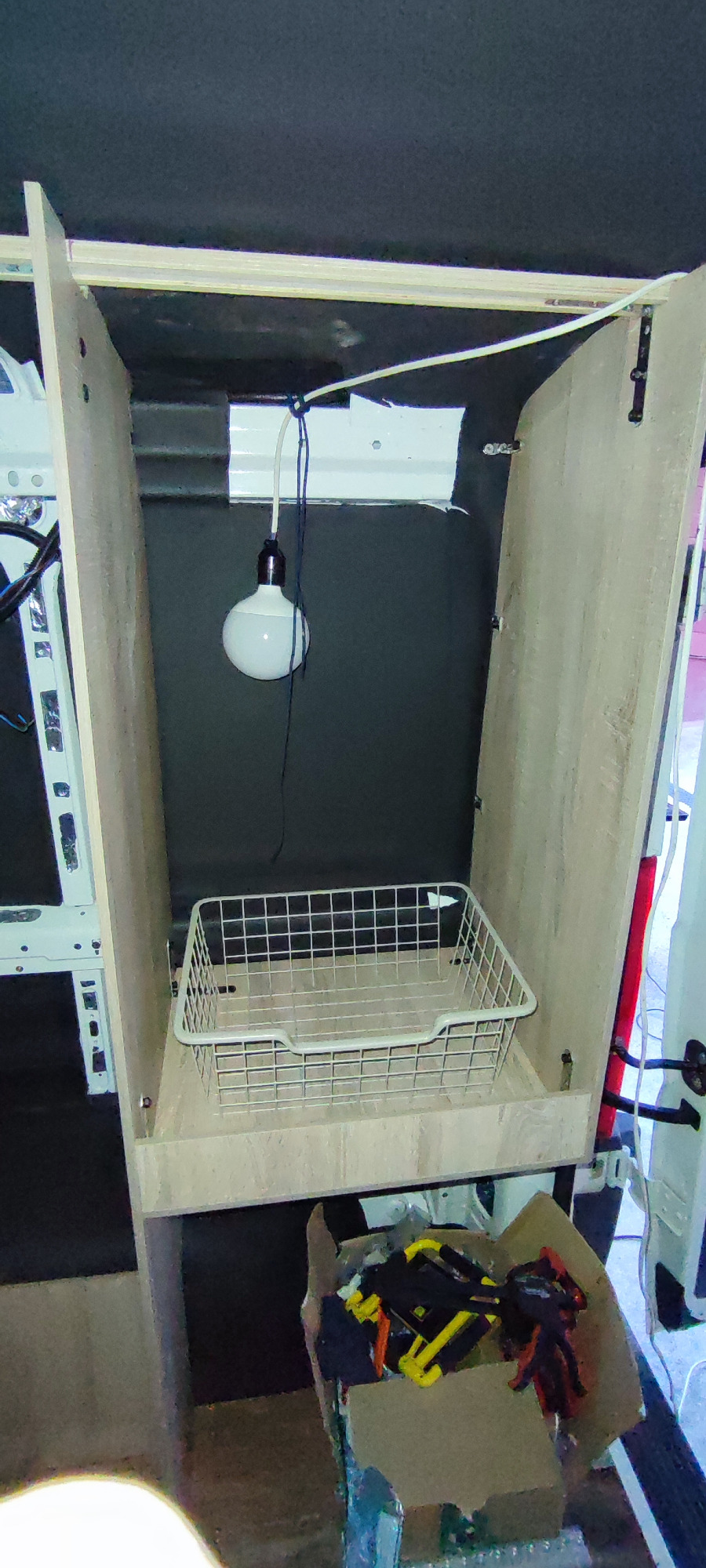

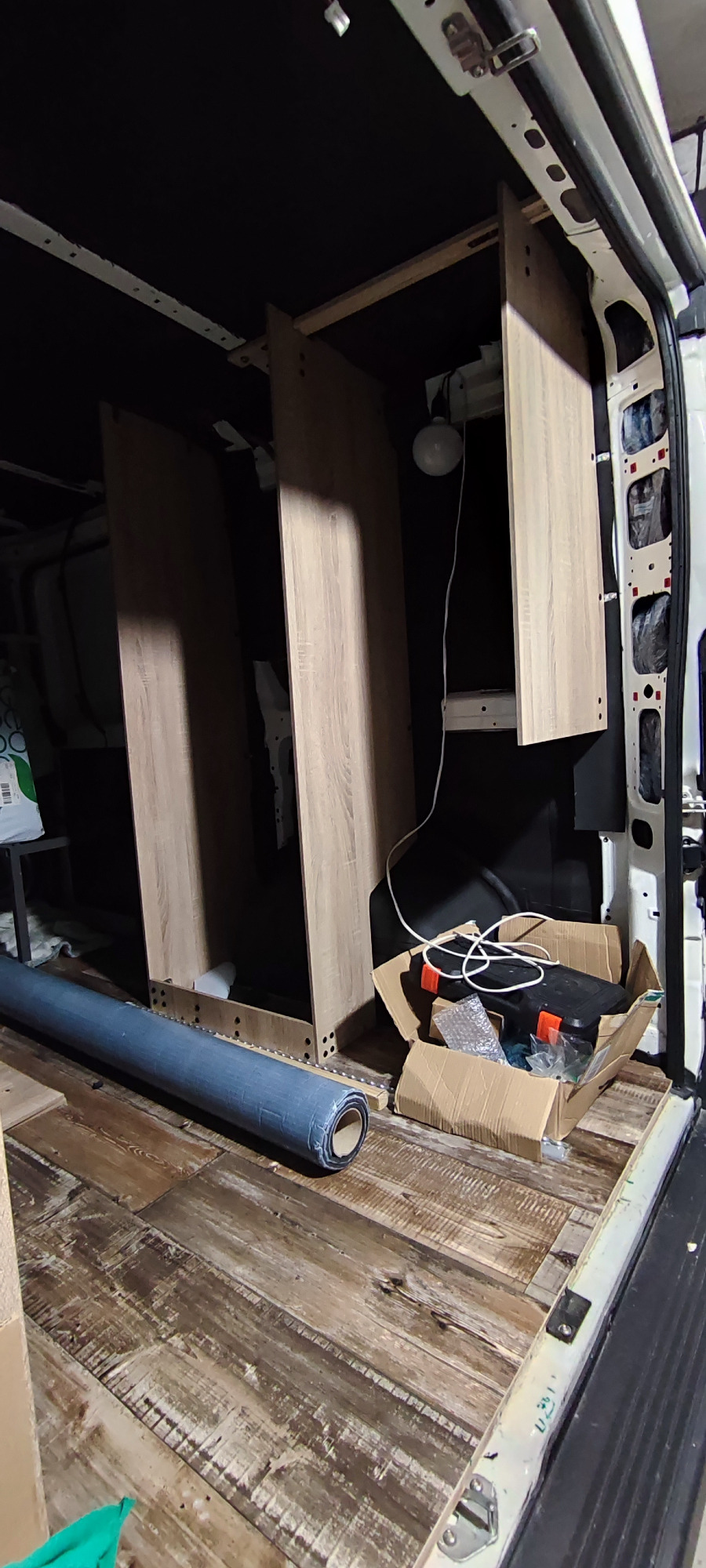

En el otro lado el armario tiene esta forma tan peculiar, dejando sitio para la jaula de viaje para los perros

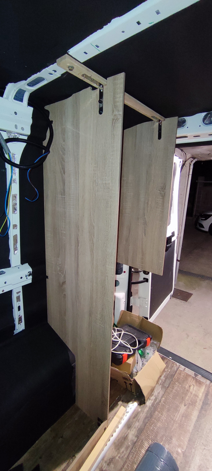

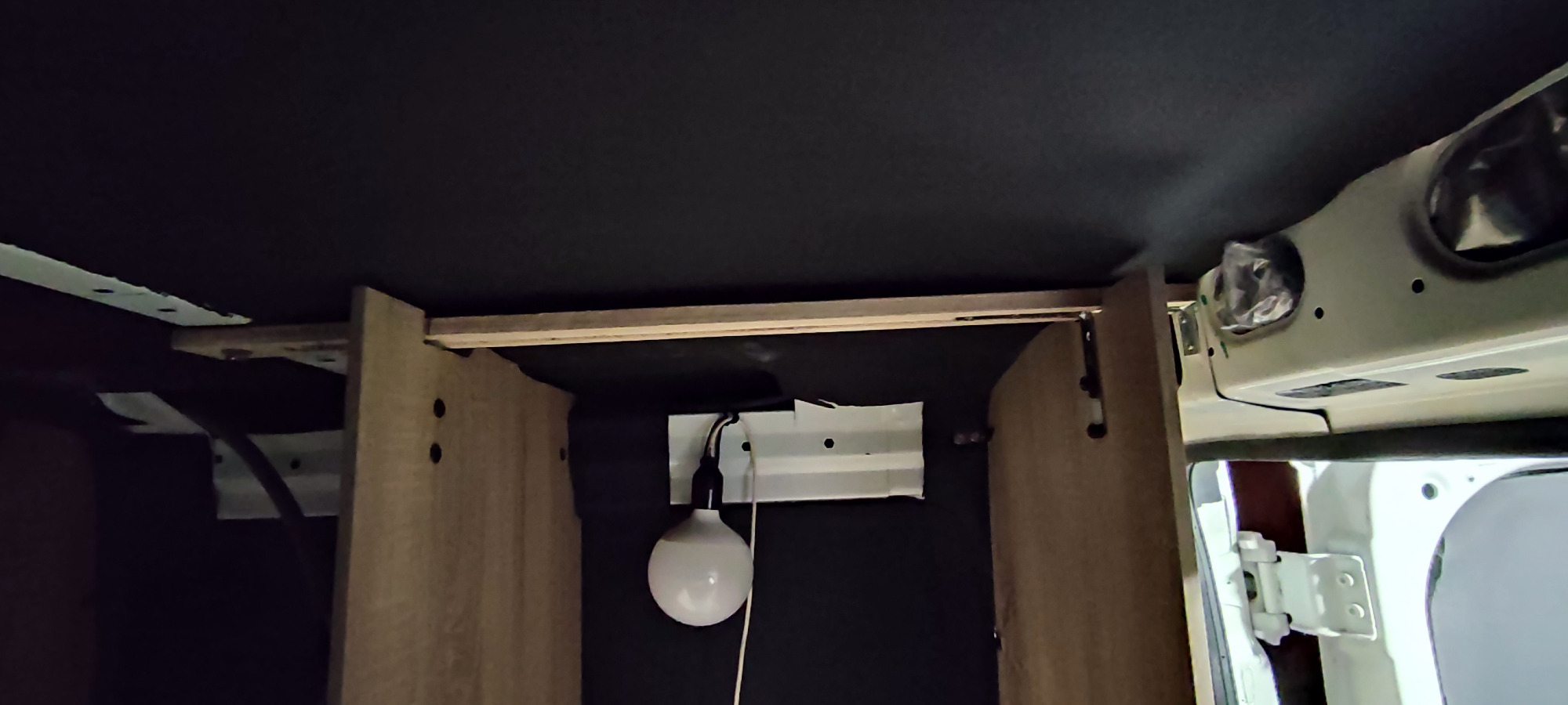

El primer lateral esta fijado en el techo directamente a una de las vigas
Con las otras dos piezad tuve que poner este rastrel a modo de viga
Por debajo queda sujeto asi

Bueno, hoy tocó comprobar si finalmente cogía la nevera en el hueco, hacer un estante para sostenerla y tapar frontalmente el mueble. Queda pendiente una rejilla para el ventilador y cortar y poner bisagra en la encimera.Tambien presentamos el fregadero en su sitio

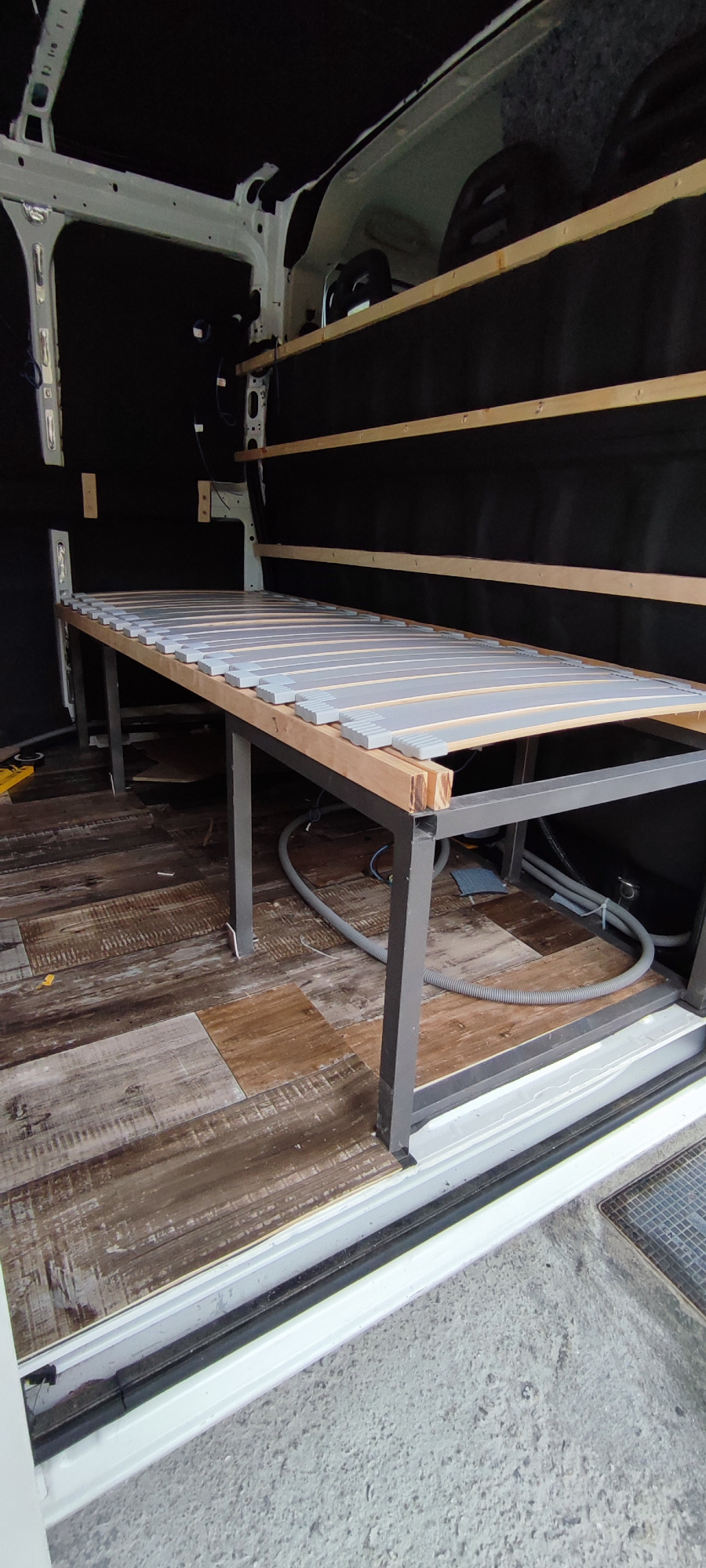

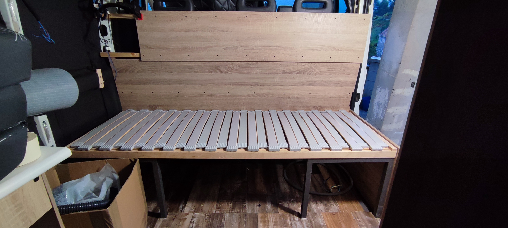

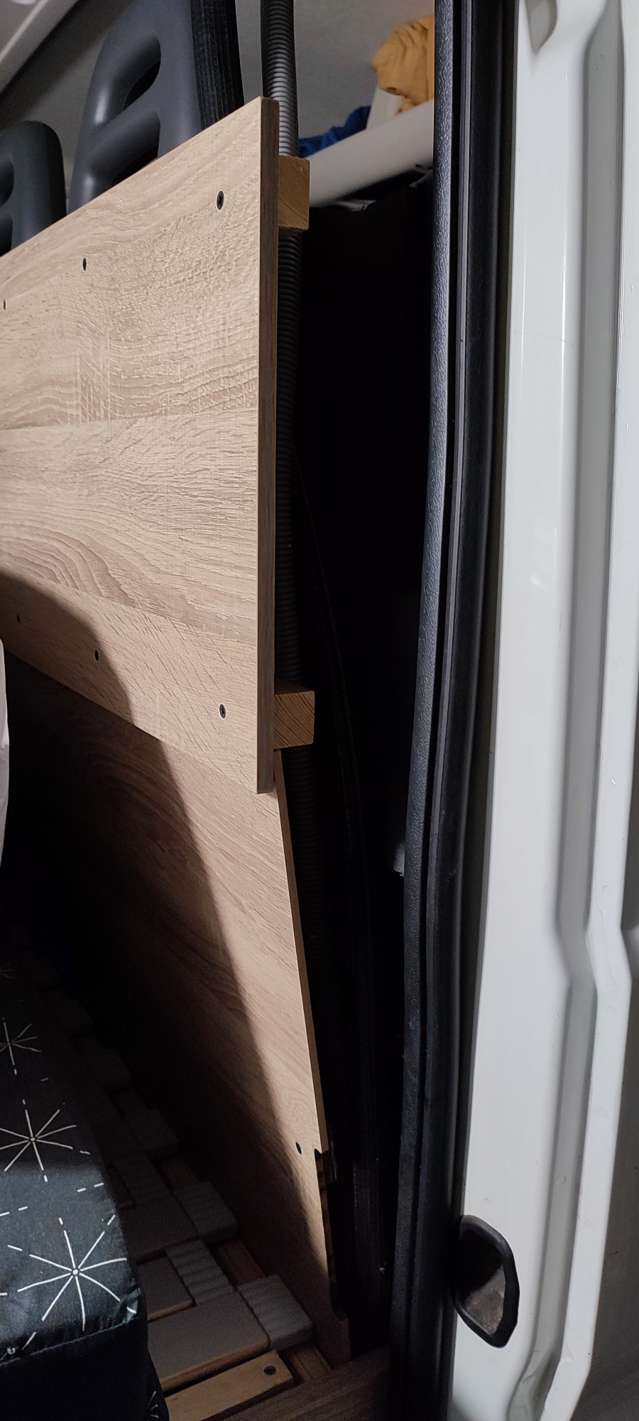

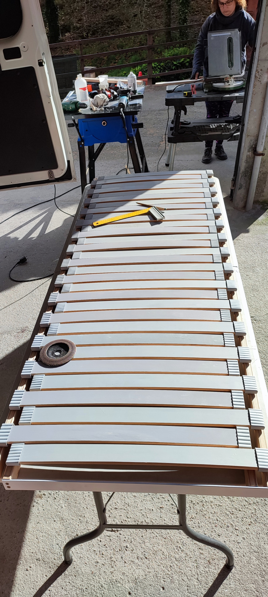

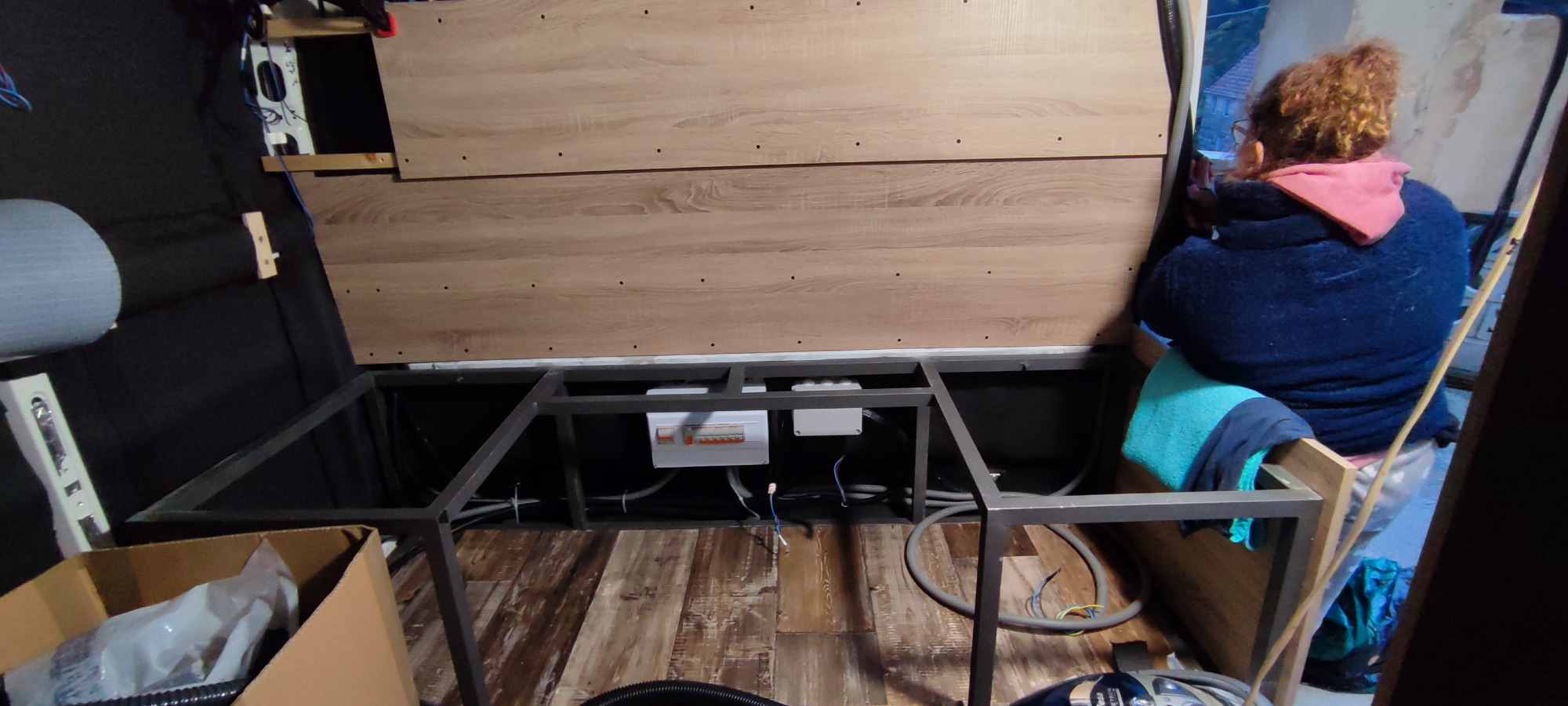

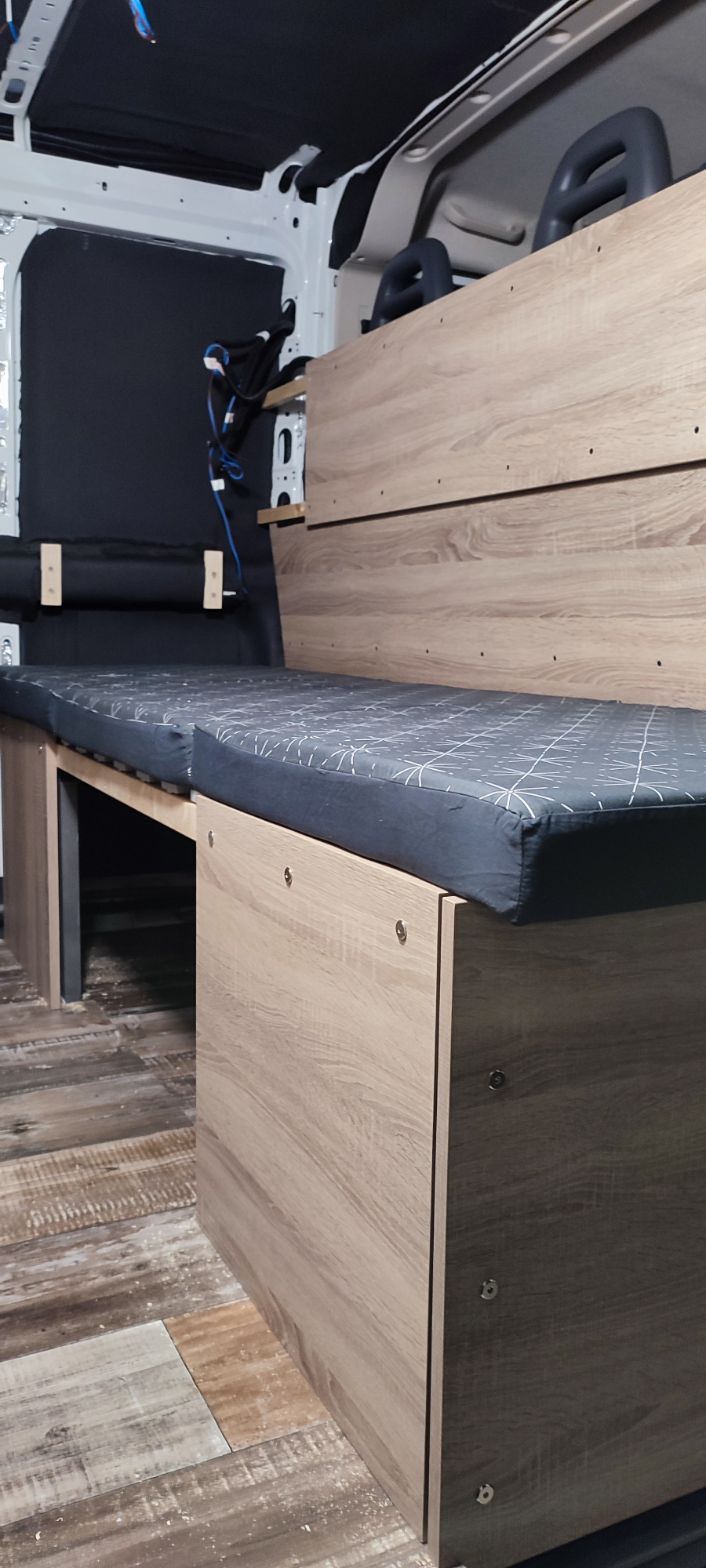

Algunos avances mas. Unimos dos somieres de nuestra antigua cama de ikea (ha tocado cortarlos a lo largo y a lo ancho) Uno de los somieres es unido con unas pletinas metalicas, el otro con unas tiras de madera
Toca atornillar respaldo del banco cama (escogimos tornillos negros ya que van a la vista)
Tras situarlo en su sitio, atornillamos paneles de madera que hecen de pata al estirar la cama y cierran el baul de la cama al estar cerrada
