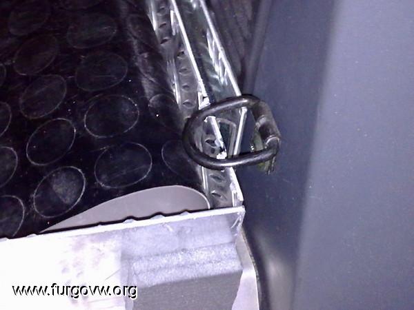

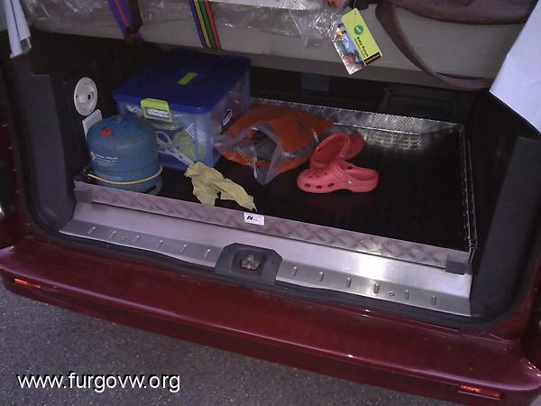

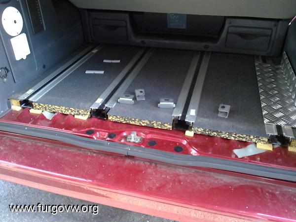

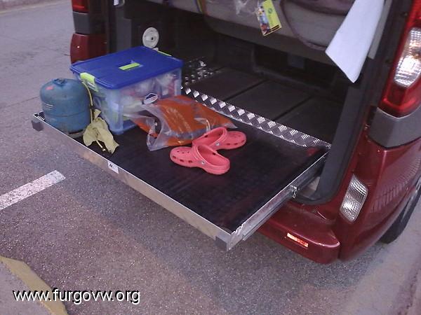

Os voy a poner unas fotos de la bandeja/cajon extraible que le he puesto a mi trafic generation
ACEPTAMOS FURGO COMO ANIMAL DE COMPAÑIA
ama dablam
joe, qué guapa. y las escuadras y la plataforma, a quien se les encarga, o dónde las hacen?. y las guias?
mvian
Cita de: xarkod en Noviembre 02, 2011, 18:51:07 pm
porfa unas fotos del sistema que usas para extraer la bandeja y alguna foto por debajo please
xarkod
Pues la bandeja me la hizo un amigo que tiene una empresa del metal, aluminios del norte, y sale un pelin cara, sobre 160€ la bandeja, escuadras y plegado, y las guias las compre de las que aguantan 200kgs en la pagina http://www.suspaintecnica.es/es/guias-telescopicas/List/listing/extraccion-total-128/1
Si alguno quiere que se la monte le pregunto por cuanto lo haria. Es en Gijón (Asturias)
