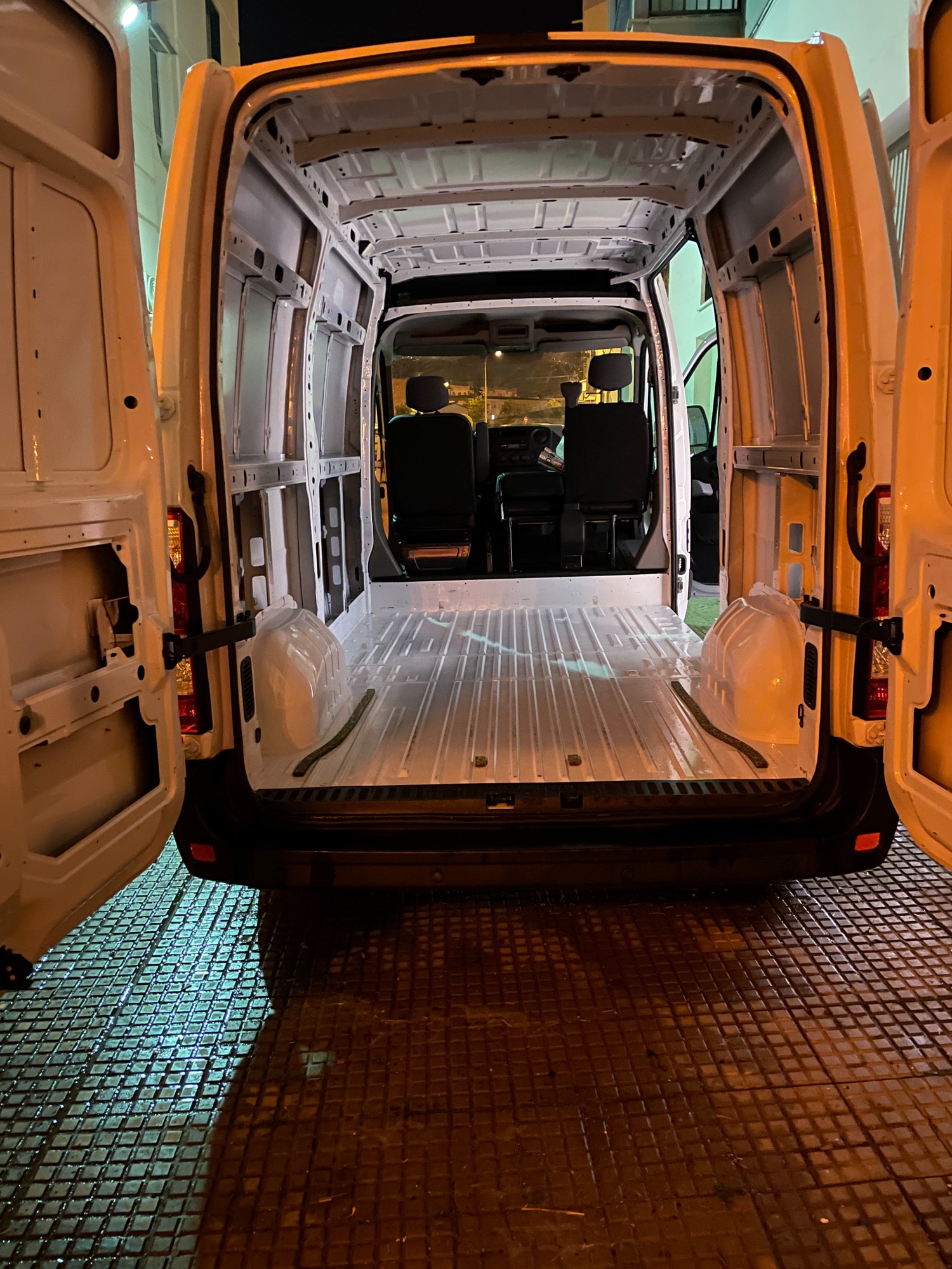

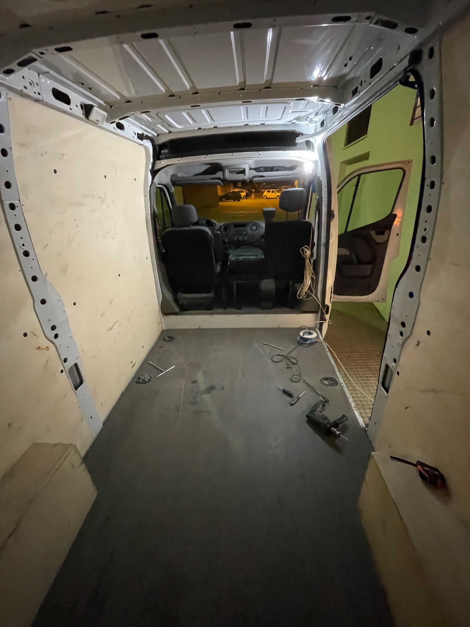

Buenas tardes,
Queremos compartir la evolución de nuestra camperización,

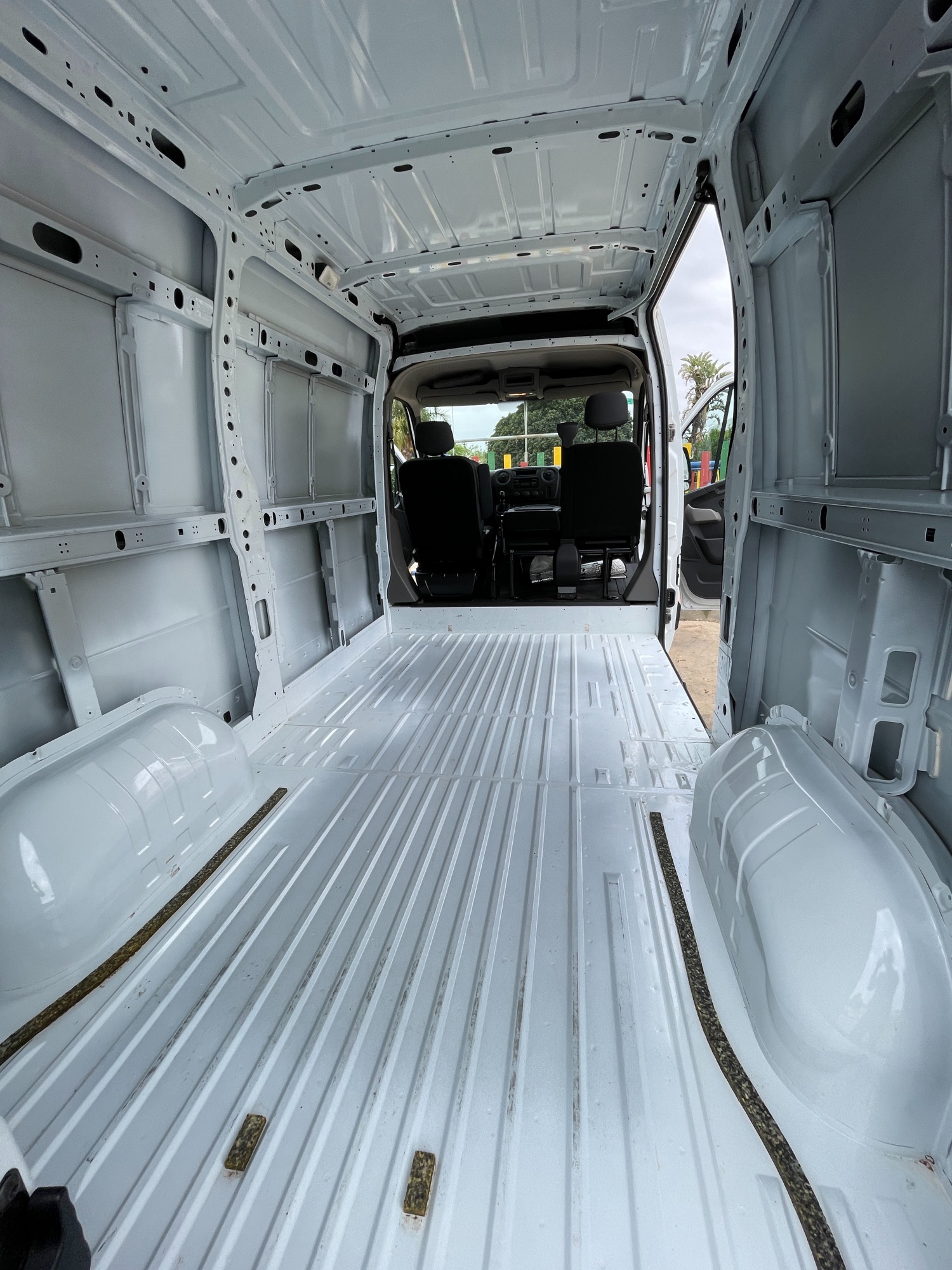

Hemos terminado de sacar los paneles de maderas laterales y el suelo, procediendo posteriormente a limpiar todo el interior de la furgoneta a fin de preparar de cara al aislamiento.

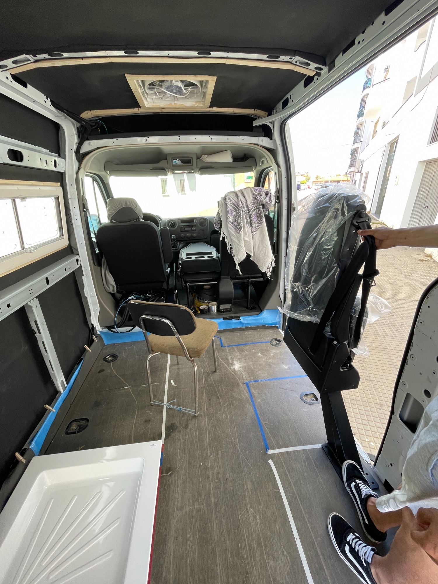

Mayo 23, 2021, 09:01:17 am #11 Ultima modificación: Mayo 23, 2021, 09:02:48 am por custodio176

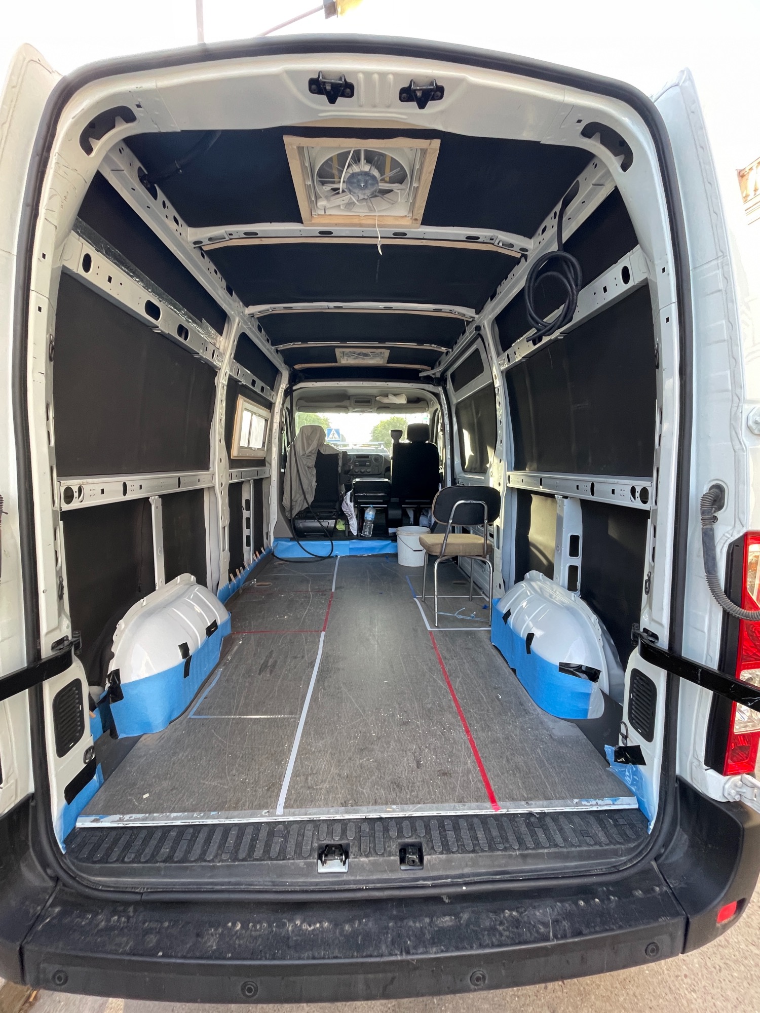

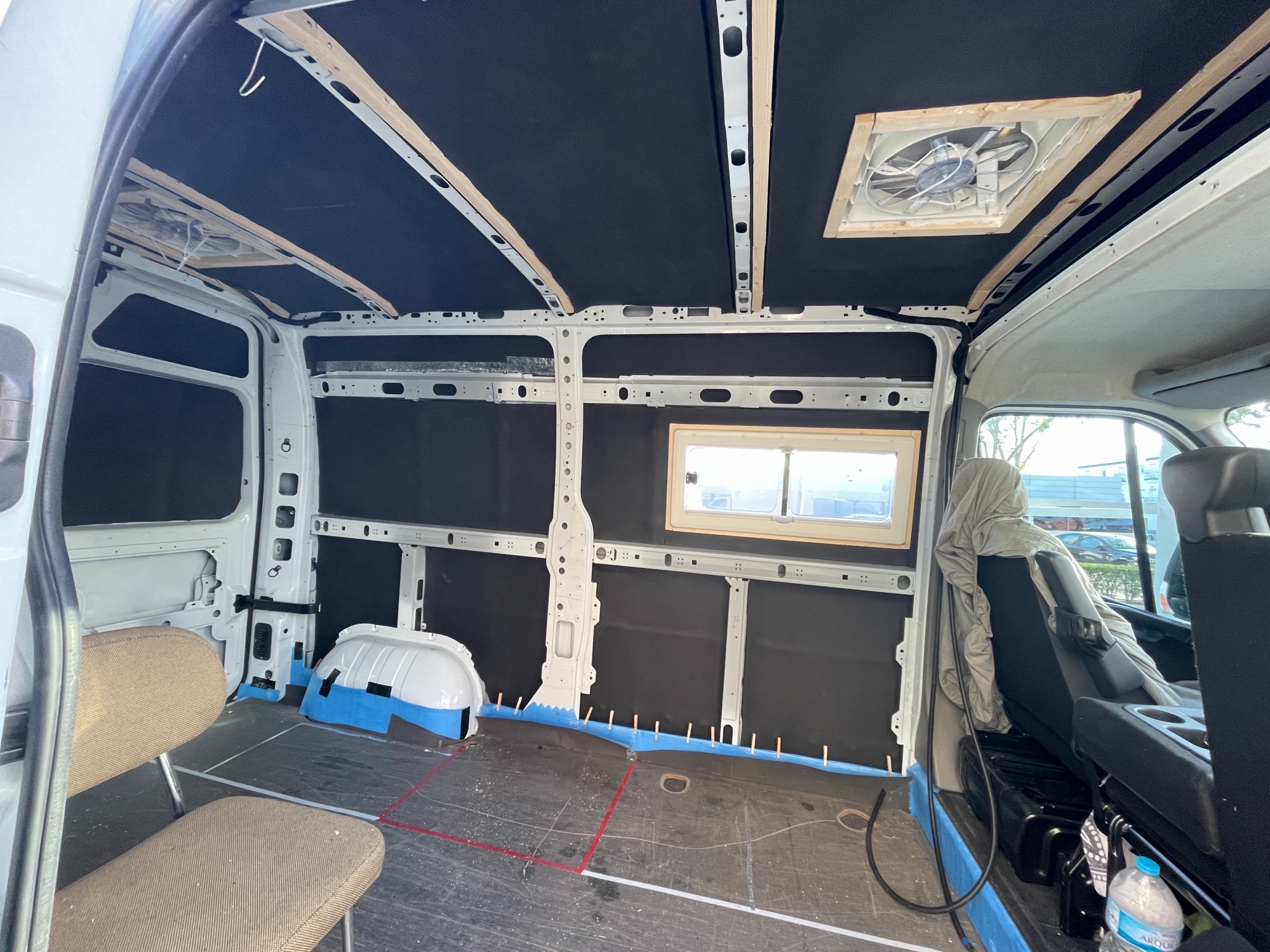

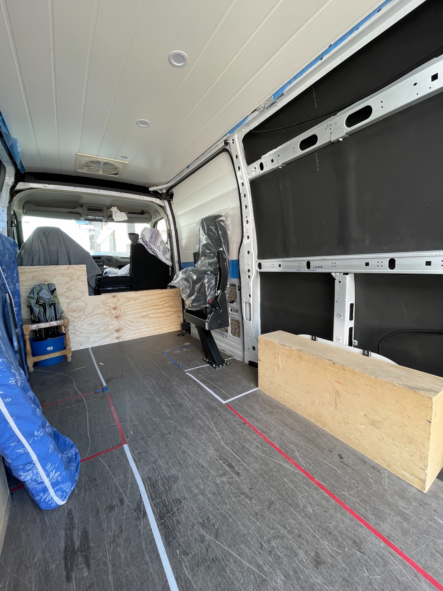

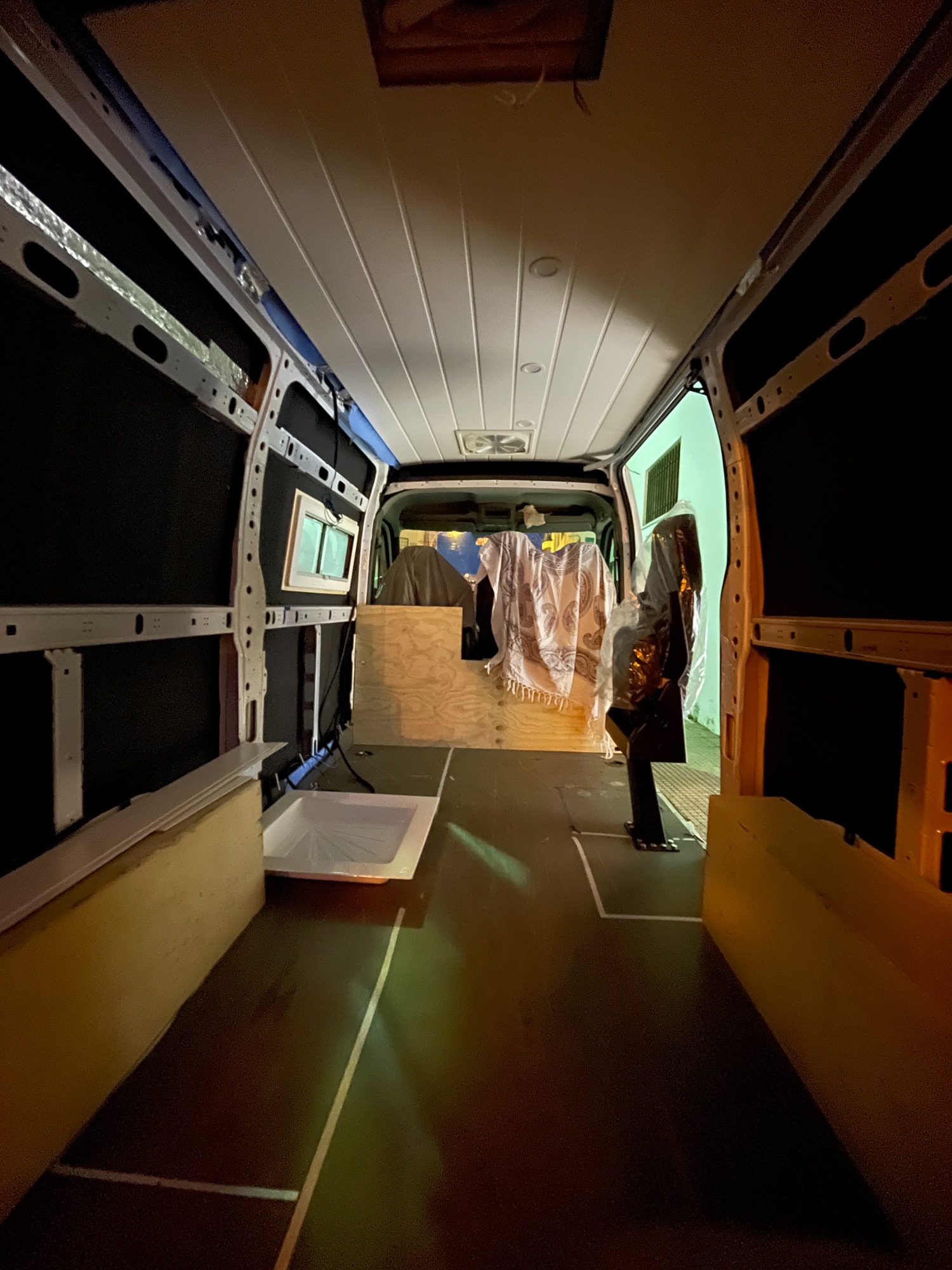

Se puede observar el aislamiento en kaiflex aunque posteriormente le hemos metido el rollo que entra con lámina de vapor del bricodepot para romper con los puentes térmicos antes de colocar las maderas. También podemos observar el corrugado del sistema eléctrico.
custodio176

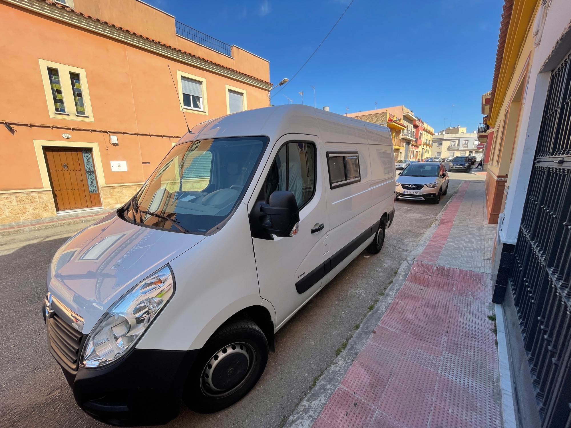

Hemos colocado el asiento para homologar la cuarta plaza y se observa la ventana vista desde el exterior de la furgo.
custodio176

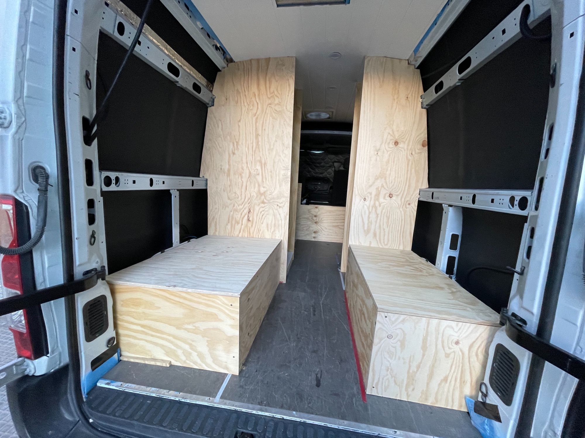

Mayo 23, 2021, 09:06:08 am #13 Ultima modificación: Mayo 23, 2021, 09:08:22 am por custodio176
Friso en techo y alguna puerta.
Además de empezar el replanteamiento de algunos muebles. Ducha y armario.
