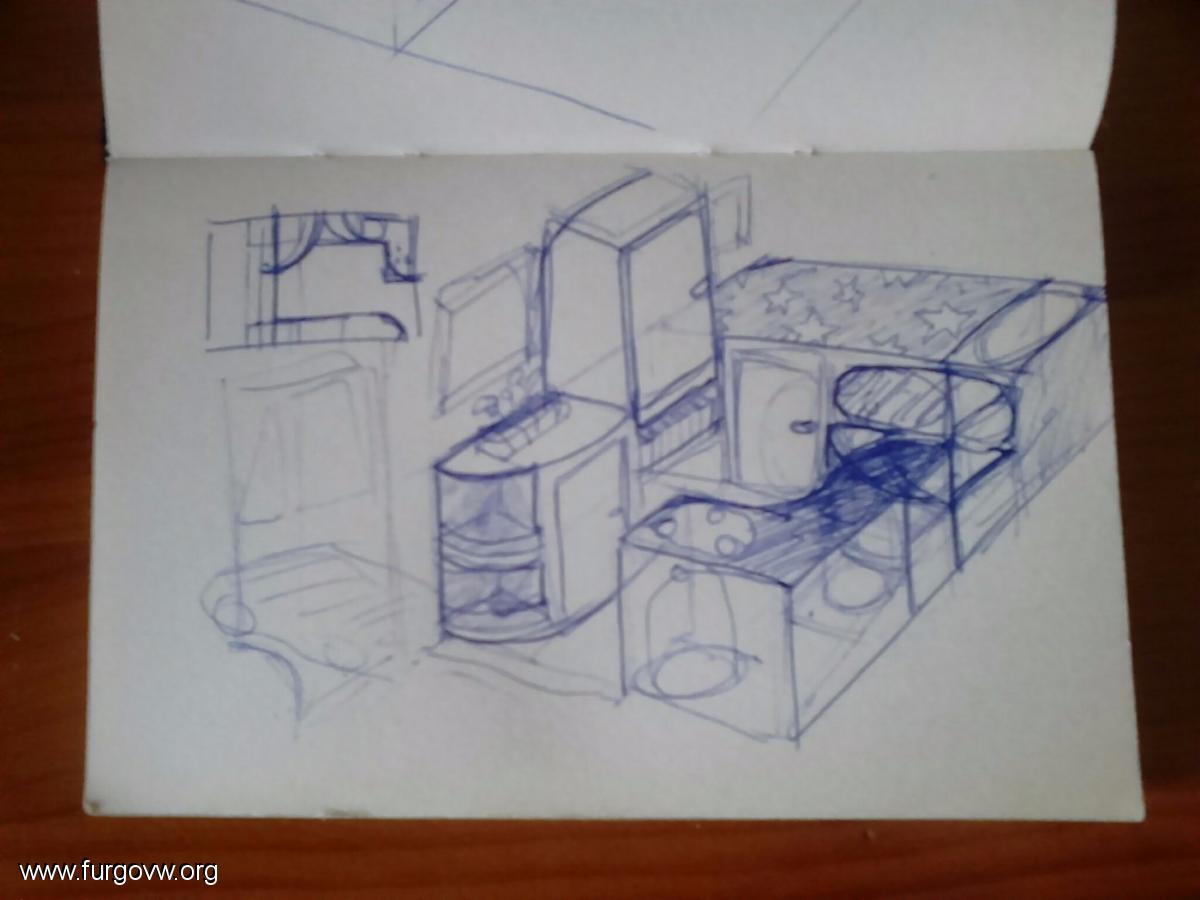

Pues cambiaré la distribución, más que nada porque lo que había montado antes no estaba pensado para vivir en él y no esta bien aprovechado el espacio. Te dejo un bocetillo de lo que quiero hacer:

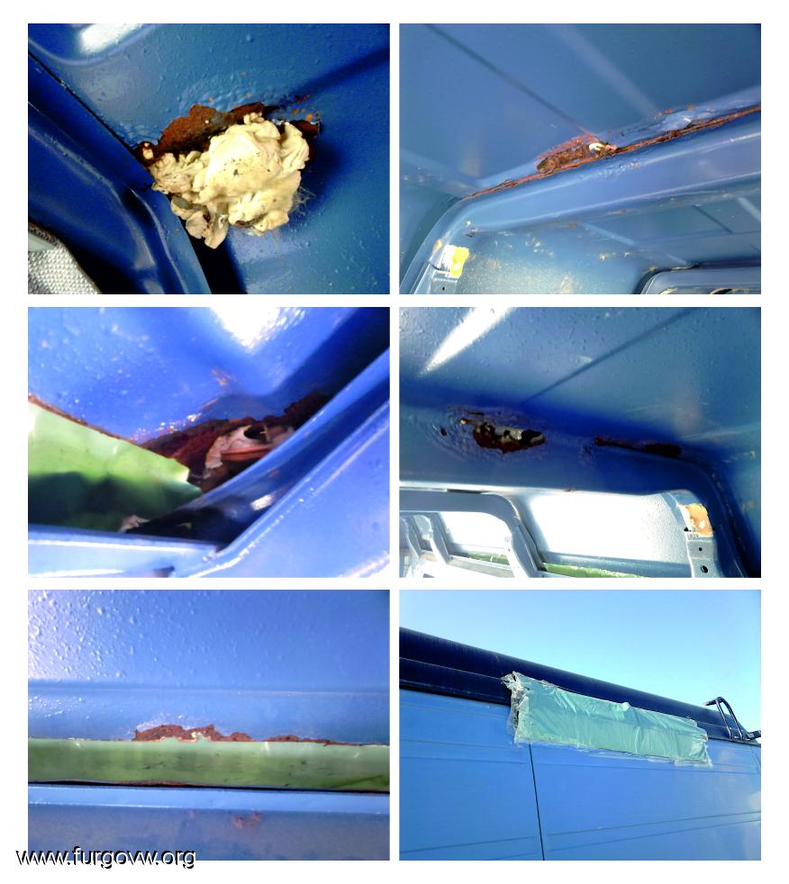

Después de desmontarlo todo han aparecido varios punto de corrosión, más bien puntazos, que habían intentado apañar chapuceramente los anteriores dueños. Como son bastantes más de lo que me gustaría, grandes y metidos en escondrijos hoy he ido a un chapista a pedir presupuesto y fechas para arreglarlo, así que después de las fiestas entrará al quirófano. A ver si mañana pongo fotos de todos los puntos de óxido.

El bicho sale esta semana del chapista. Dejo unas fotos de los puntos de óxido más heavy's que tenía.
Luego en el taller han aparecido más zonas con corrosión pero ya está todo recortado, soldado y ahora viene el maquillaje.

Cibo
Cita de: ta en Enero 29, 2017, 00:11:21 am
Y eso que parecía que estaba bien .
Quedará de lujo .
Si, la verdad es que por fuera la tenían "apañaita", pero al quitar el panelado...  :-X :-X :-X
