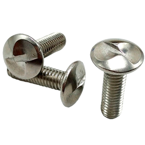

Abro este tema para ver que tipos de tuercas y tornillos de seguridad (antirrobo) se pueden usar para que no nos roben cosas.
A ver si me explico.
Tenemos una baca (o toldo) con tornillos normales (plano, esterella, thor, etc...) o tuercas hexagonales. Viene el caco con unas pocas llaves y destornilladores y te arregla el día.
Me refiero a tuecas como estas...
...y a tornillos como estos...
En resumidas cuentas, que para aflojar estas tuercas y tornillos haya que usar un adaptador especial.
El problema es que algunos fabricantes me han dicho que el pedido mínimo es de 100 unidades para una misma llave.
¿Existen alguno otro invento para disponer tuercas/tornillos antirrobos en tiradas pequeñas?
¿Existe algún artilugio que "cierre" tuercas/tornillos y no se pueda manipular?
Pos eso...
Fetan
Me surgió la misma pregunta que a ti con respecto al toldo, y como no tengo pensado quitarle, le puse unos tornillos unidireccionales añadidos a los que ya lleva.
Si es para poder desmontar, mejor unos como los que has puesto en imágenes, seguro que en algun sitio se pueden encontrar piezas sueltas.
