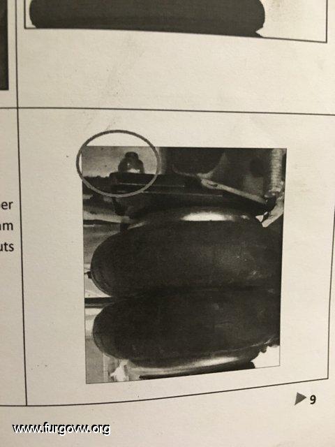

Respecto a los tornillos....creo que con las prisas me colé,lo ponía así en las instrucciones
De abajo a arriba,tengo que cambiarlo
rogergmt
Febrero 04, 2016, 10:17:25 am #18 Ultima modificación: Febrero 04, 2016, 17:36:02 pm por rogergmt
En las instrucciones que nos han mandado es para las balonas de 8, hay que poner los tornillos con la cabeza por abajo como viene en la foto. Por eso tambien vienen dos placas que nos sobran ,son para las de 8.
en las balonas de 7, las instrucciones de montaje que dá la casa viene como tú lo has montado ,al ser de menor diametro no hay peligro de que rocen las balonas, aunque por seguridad y ya que se puede lo mejor es darles la vuelta con la tuerca hacia arriba.
Yo tengo las instrucciones en PDF , si alguien las quiere ,se ve mejor,están en español y en color, se las envío por privado, a un correo electrónico  porque no sé ponerlo aquí.
Yo tengo las balonas con todos los soportes montados ,lo he visto y no tocan. ,Ahora toca meterlas entre el chasis y la ballesta. A plazos.
ponzako
Cita de: rogergmt en Febrero 04, 2016, 10:17:25 am
En las instrucciones que nos han mandao es para las balonas de 8, hay que poner los tornillos con la cabeza por abajo como viene en la foto. Por eso tambien vienen dos placas que nos sobran ,son para las de 8.
Yo tengo las instrucciones en PDF , si alguien las quiere ,se ven mejor,están en español y en color, se las envío por privado, a un correo electrónico  porque no sé ponerlo aquí.

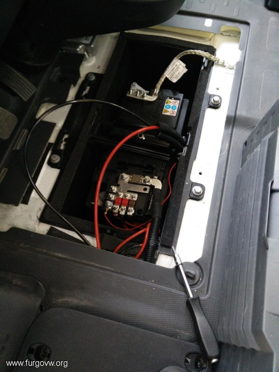

ponzako
Muy buena opción meterla por la batería también, mola
loggc
Cita de: ponzako en Febrero 11, 2016, 09:46:07 am
Sobretodo de cara a poner un compresor en el futuro, se puede ubicar junto a la batería o en el hueco del escalón del conductor, pero eso para mas adelante
