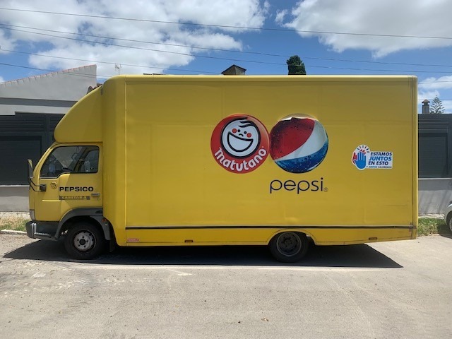

Somos Raúl y Carmen de la provincia de Cádiz y os queremos presentar nuestro proyecto. Vamos a tratar de camperizar un Nissan Cabstar 2003 Amarrilla Matutano y convertirlo en una casita con ruedas. Partimos de la base de que es nuestro primer proyecto,  no tenemos ni idea de camperizar ni grandes conocimientos de bricolaje, pero tenemos muchas ganas, miles de horas en youtube y por supuesto en este foro, del que somos asiduos lectores desde hace tiempo. Así que mucha info en la cabeza pero las manos aun limpias!
Después de mucho buscar por internet, por fin la semana pasada pudimos comprar un Cabstar que se ajustaba a nuestras necesidades (baratito y no muy reventado) con itv al día (la paso justo el día antes de la compra)
Concretamente es un Cabstar TL 110.35 88 kW (120 cv) 3000 cm3 con medidas exteriores 6.60 largo x 2.44 (ancho entre espejos) x 3.10 de alto  (en nuestro caso un poco menos porque no tiene el extractor de aire que traía de serie en la caja) y con 268.000 km
La caja viene vacía ( el anterior propietario le quito las estanterías para usarlas en otro camión) y la puerta lateral funciona. No tiene grandes golpes visibles en la fibra exterior.

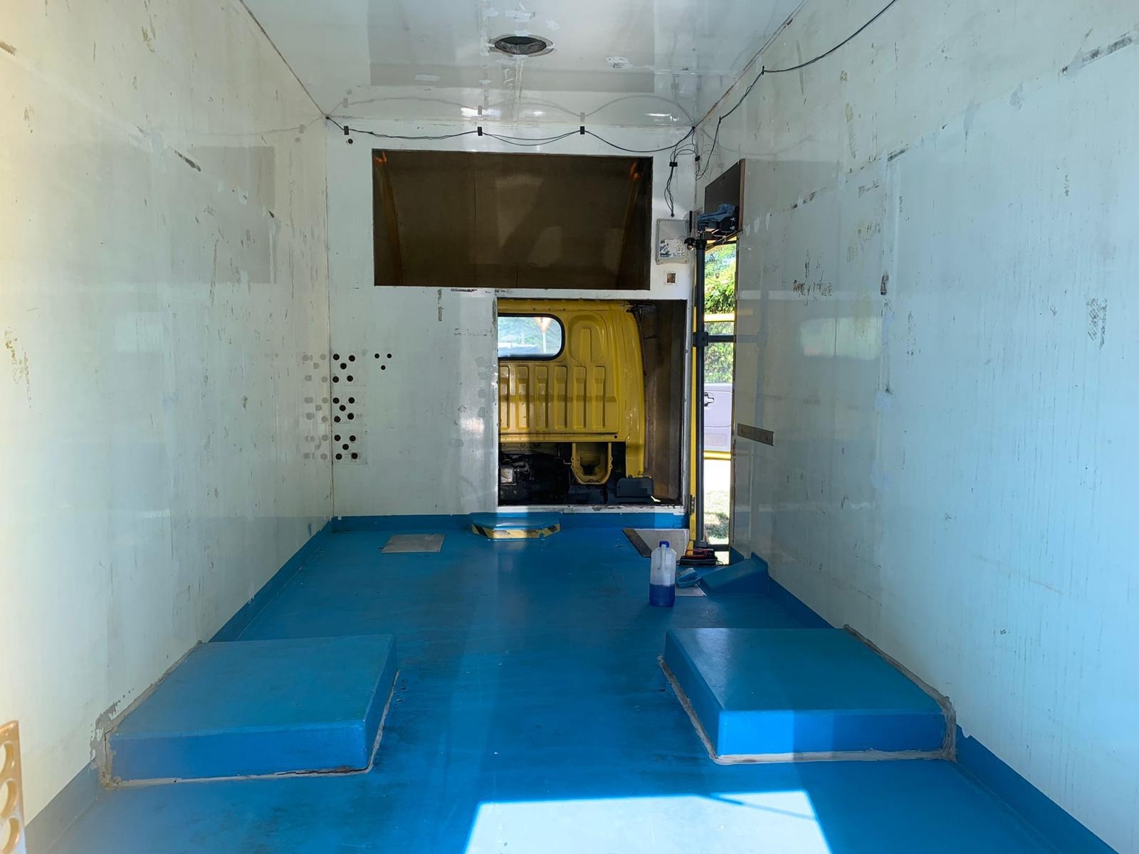

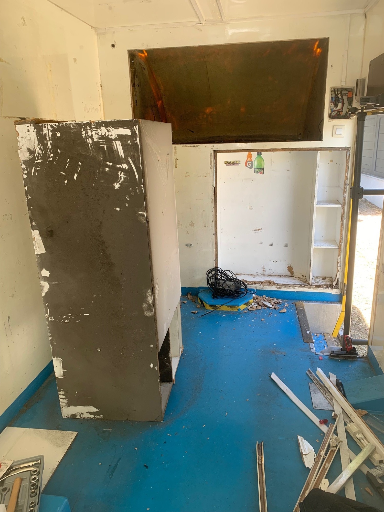

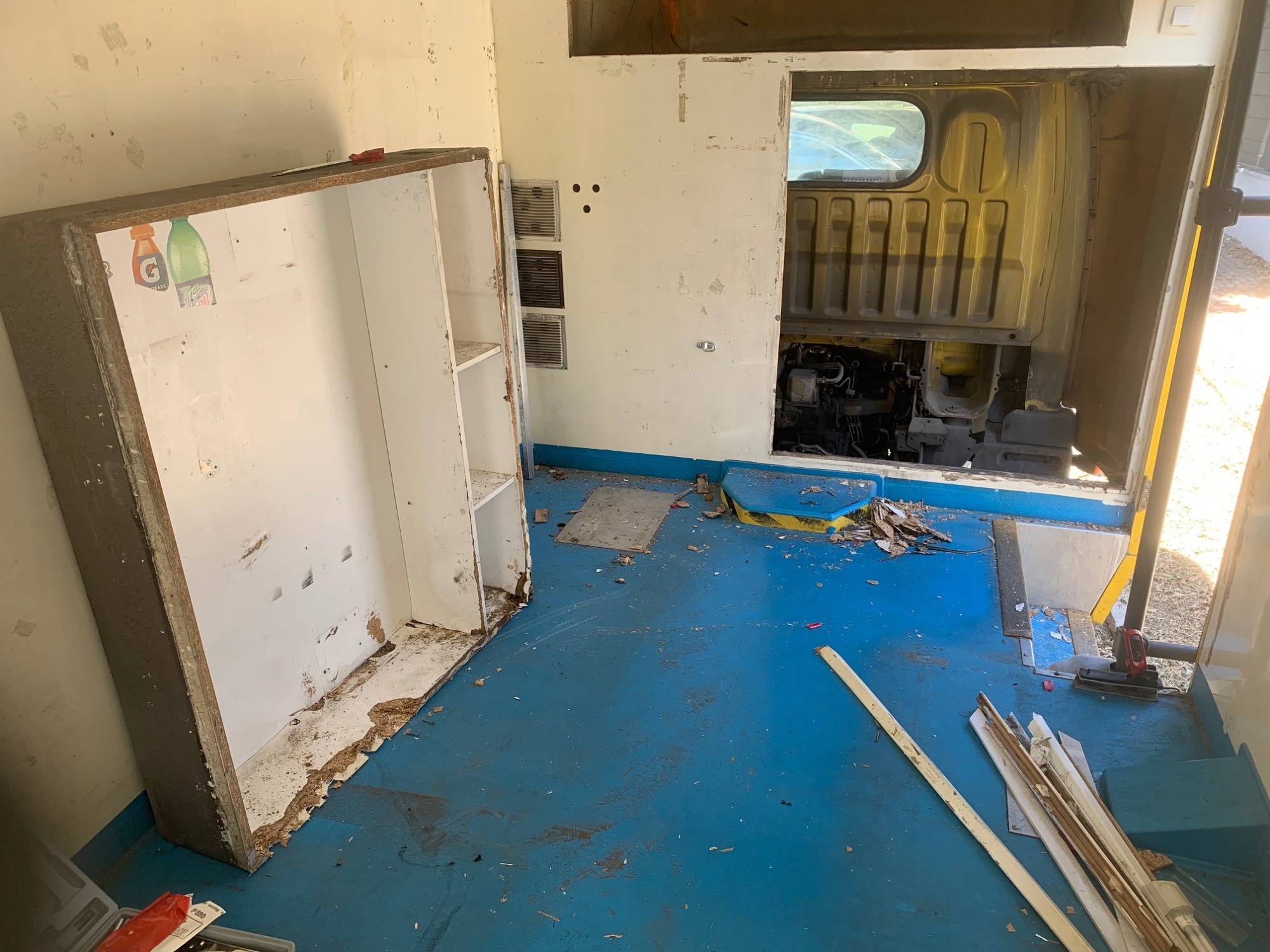

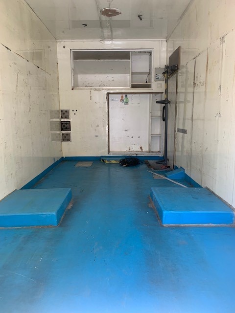

Este es el resumen tras una semana de destrucción y limpieza :

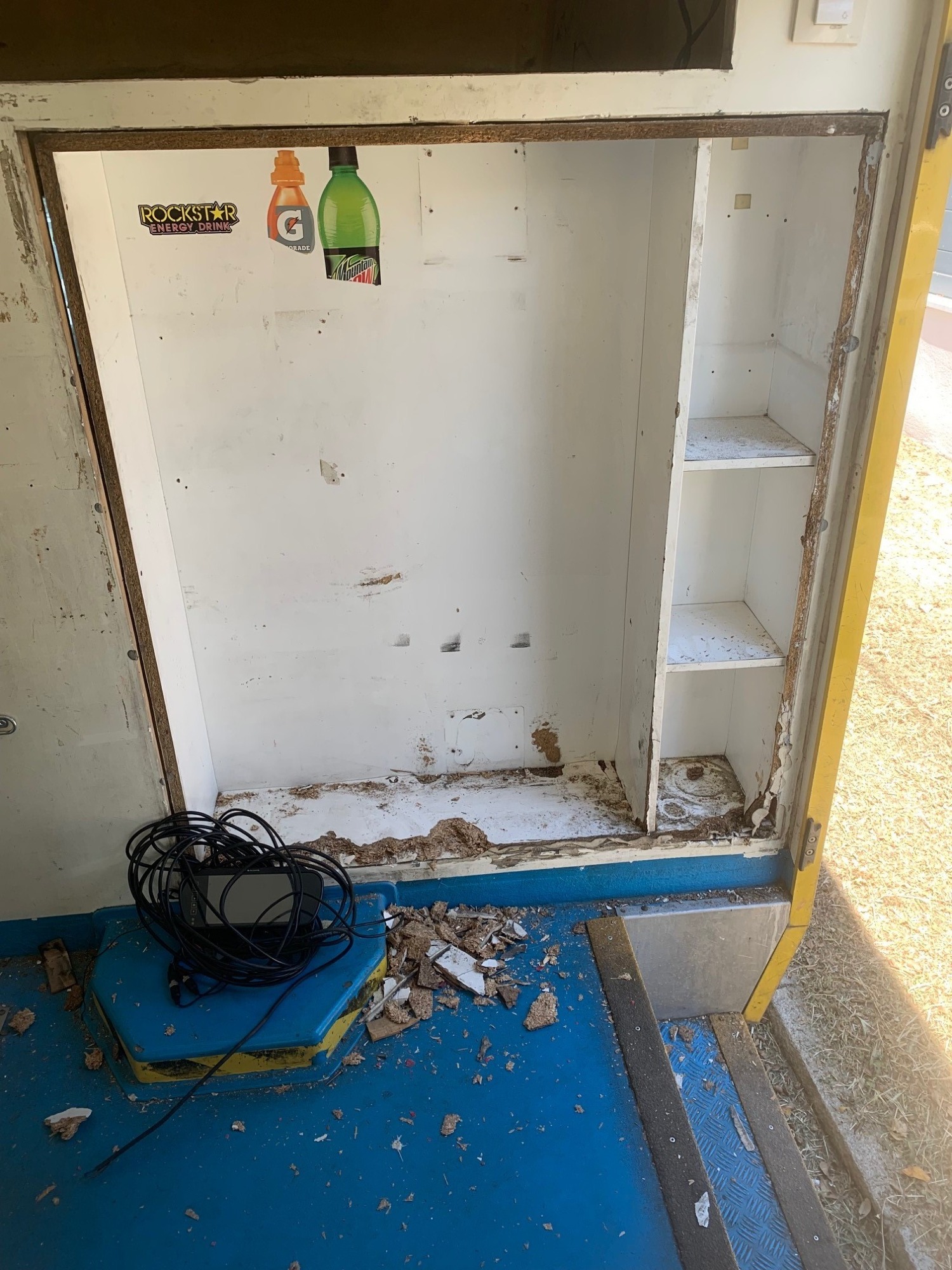

- Hemos eliminado los dos muebles empotrados (uno en el capitoné y una estantería ) que estaban en mal estado
- Hemos quitado mil remaches, tornillos mal cortados, enganches, etc.. y tapado agujeritos
- Limpieza básica para que la caja dejara de dar asco

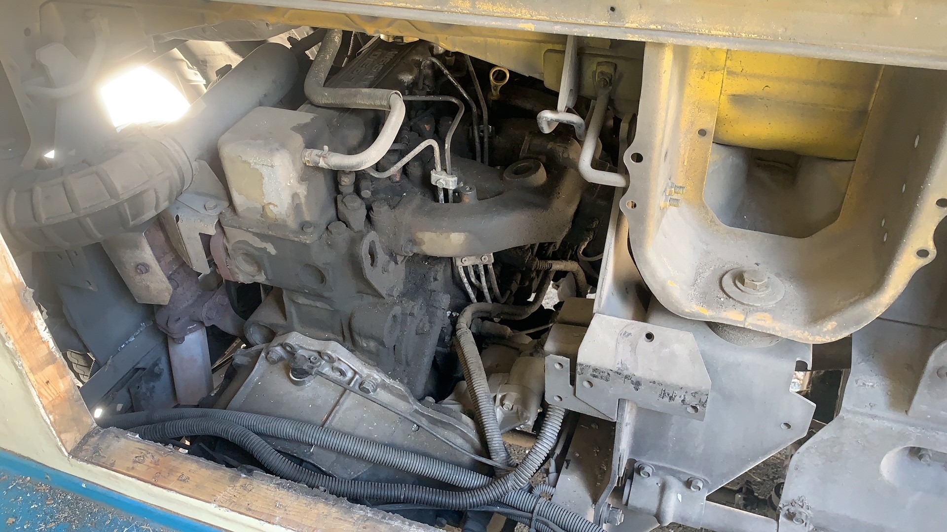

- Lo hemos dejado en el taller para que limpie el motor para ver si tiene fugas y arreglar la caja de dirección asistida, que tenia mogollón de holgura y hacia inestable su conducción. sobre 500 euritos para empezar...

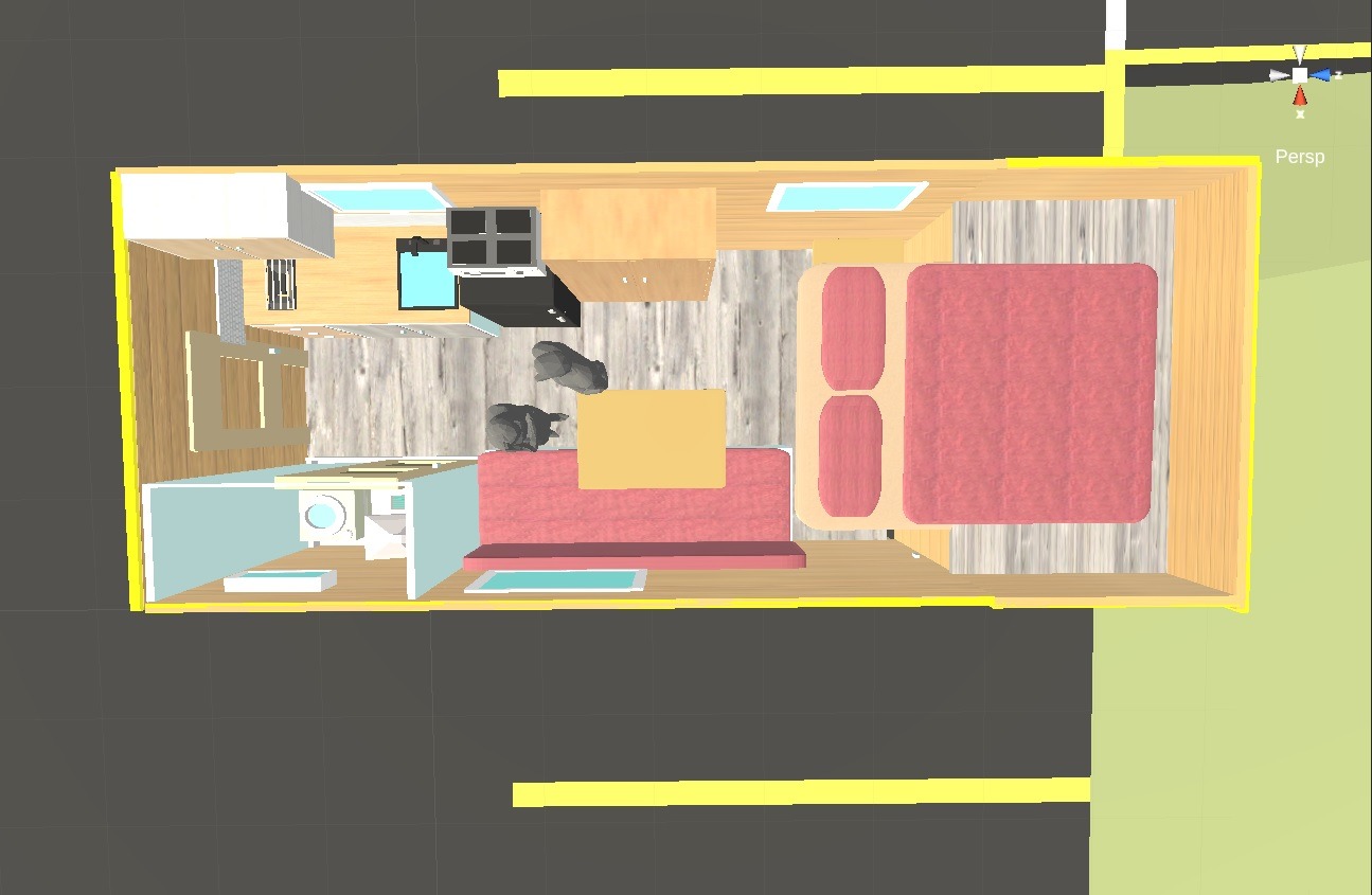

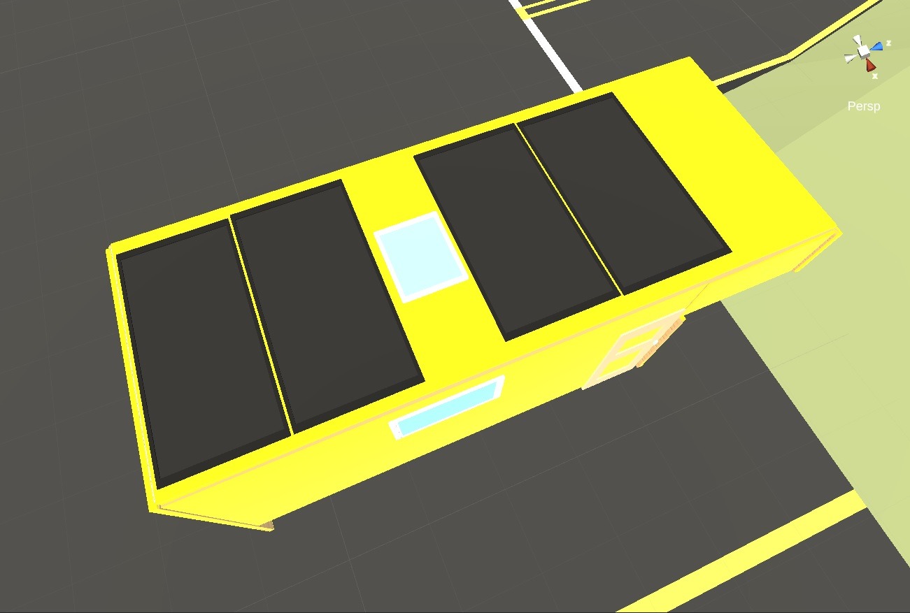

Así que vamos a aprovechar para contaros hacia donde vamos con la camperización.
Como tenemos 10m2 de "azotea" plana vamos a instalar 4 paneles solares de 450 w (queremos intentar meter unos nuevos de 550, pero creo que vamos justos de medidas) y una claraboya en la parte central. Queremos conseguir que todos los consumos de la vivienda sean eléctricos 100%
- Inversor de 3000 o 5000 ( la diferencia de precio es poca) a 48 v
- Baterías AGM en una primera fase ( para pasar la homologación) luego queremos construir una batería DIY a partir de celdas 18650 de baterías de ordenadores portátiles para reciclar
- Instalación completa a 220v
- Sin instalación de gas
- Sin calefacción diesel
- 3 ventanas grandes y una pequeña en el baño
- La cama va en el hueco de la cabina, con un juego de hidráulicos para que se quede subida al techo de día.
- Cocina completa, con inducción y nevera doméstica
- Depósitos de agua bajo el chasis
- Sistema de reutilización de agua de ducha mediante filtros y lámpara UV ...."ducha infinita"
Os dejamos un boceto (aun sujeto a cambios de última hora jeje)

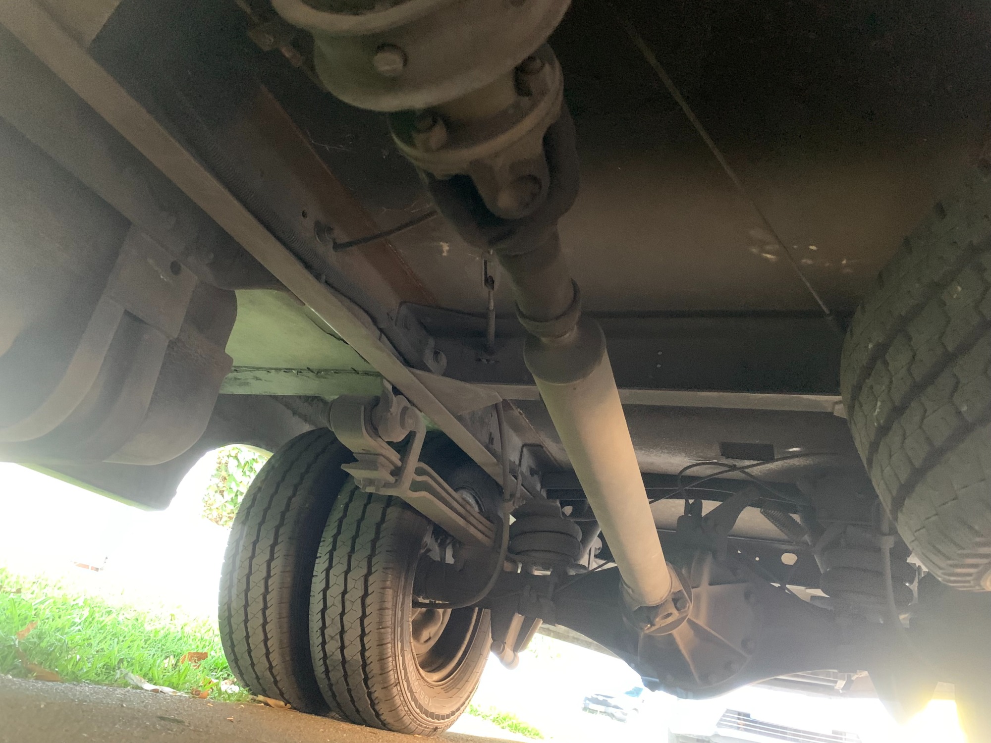

Pues ya tenemos el camión de vuelta de taller con la dirección arreglada. Pero ahora el velocímetro no funciona ( esta muerto) aunque el resto del cuadro si va bien. A unas malas me pongo el móvil con una app de velocidad y a correr.
Una cosa que no me han sabido solucionar en el taller es la suspensión neumática. El circuito no coge presión, entiendo porque tiene fugas en alguno de las muelles neumáticos. El anterior propietario me dijo que no hacían falta porque habían añadido unas ballestas mas grandes, en este taller que solo sirven para levantar el camión cuando va cargado.... Pero no me convencen las explicaciones, entiendo que no están puestas por adorno. Es mas, simplemente andando dentro de la caja, el camión oscila lateralmente como si fuera un barco... creo que no es normal. Ayudaría tener la suspensión neumática arreglada? alguien sabría  precios de reparación aproximados?

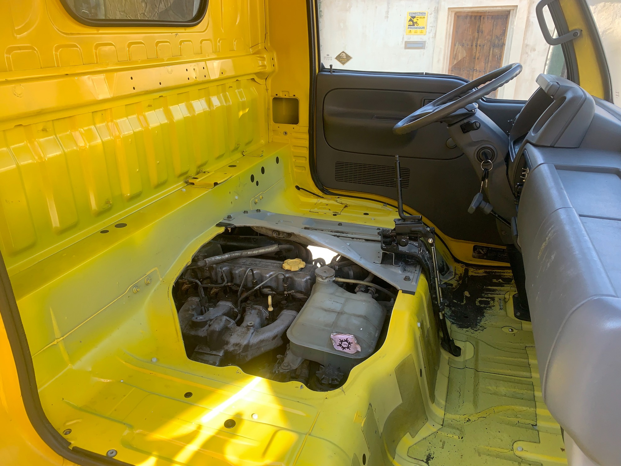

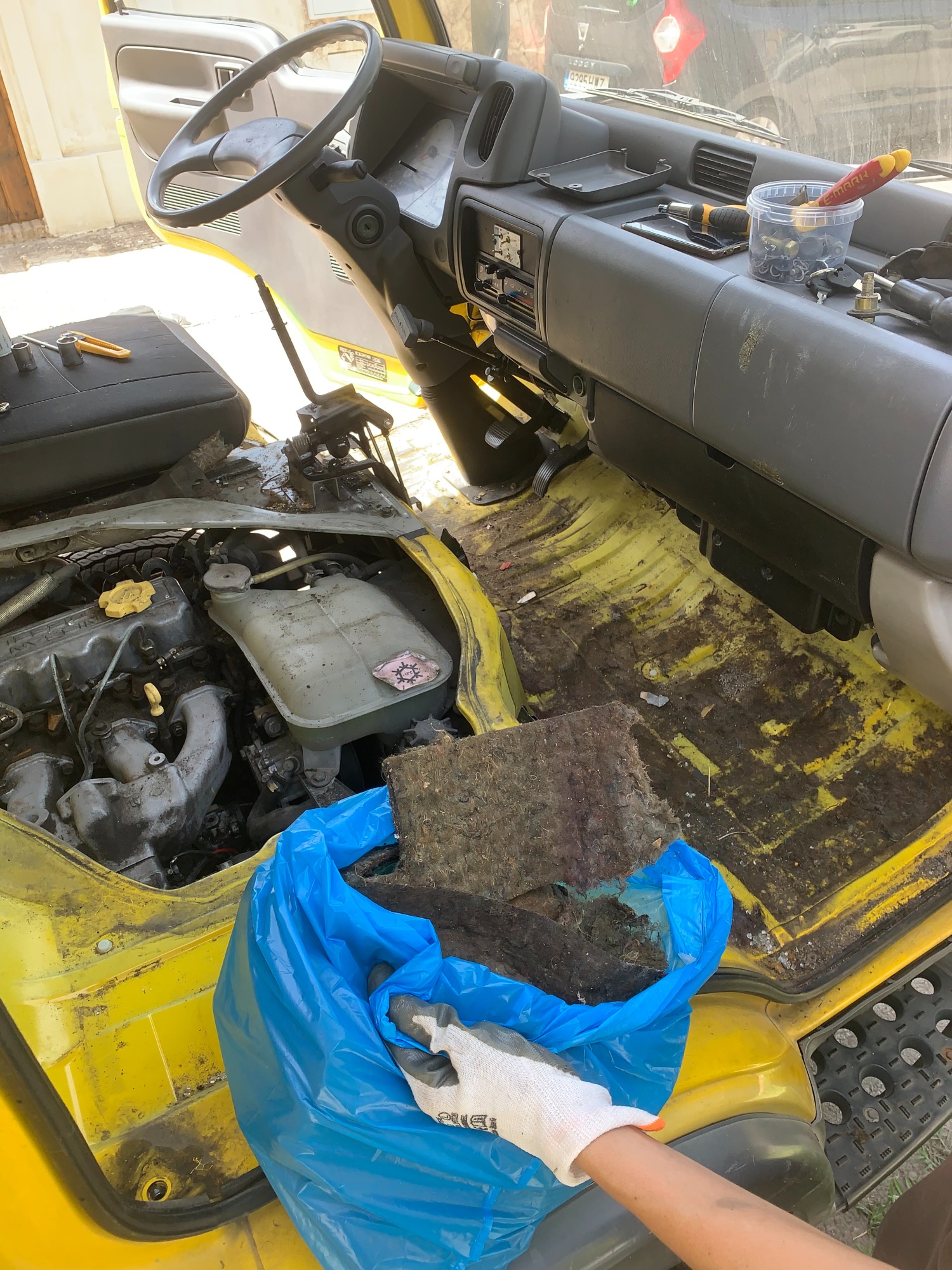

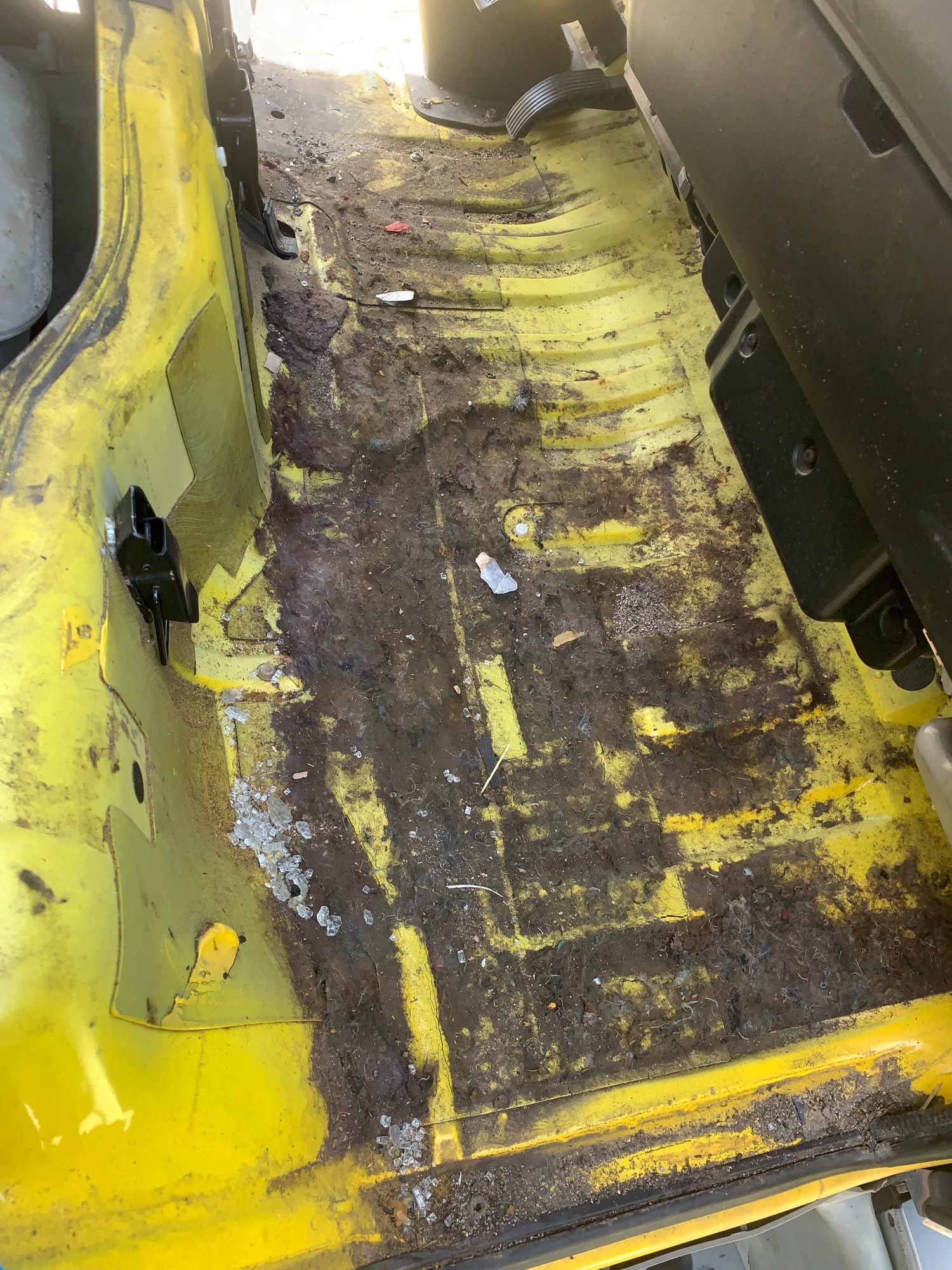

En cuanto a nuestras reformas, nos hemos metido a limpiar la cabina.... y al final hasta el hemos sacado los asientos ( para los interesados, para sacar el asiendo del piloto hay que quitar dos tuercas que están por debajo en el hueco de la rueda) 18 años de suciedad no iban a salir fácil
Vamos a intentar arreglar los asientos nosotros mismos ( lo mas barato que hemos encontrado para un tapizado con espumas nuevas son 500 euros) Así que por ahora espuma, mismas tapicerías lavadas y una funda nueva.

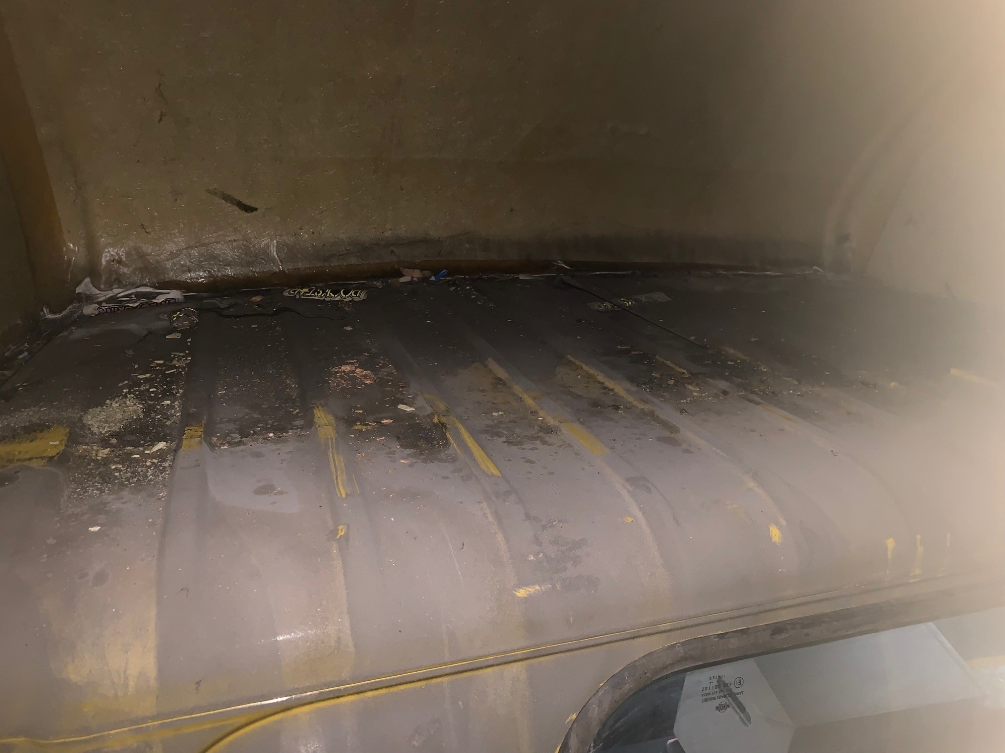

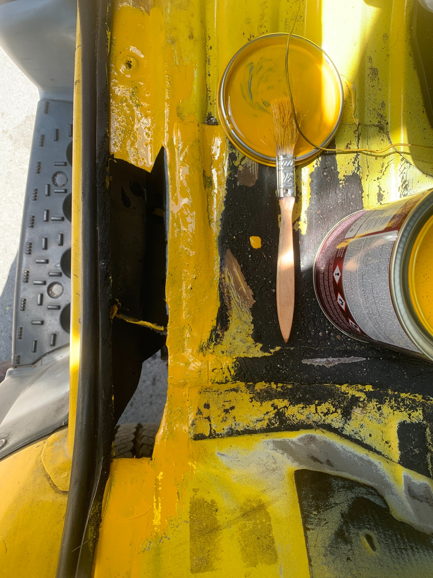

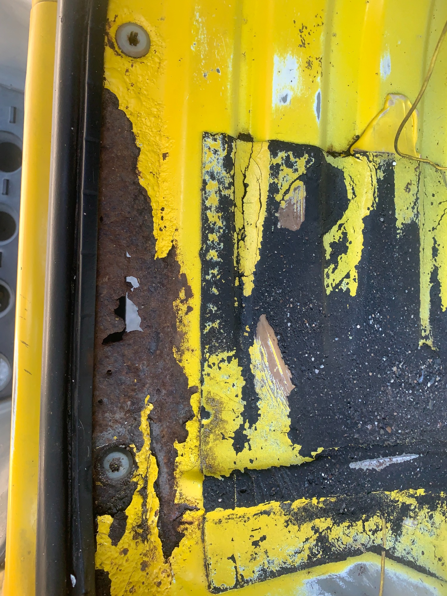

Y al quitar lo asientos... apareció el  oxido!  Un moneda de dos céntimos y alguna entrada de agua.. reacción perfecta. La moneda estaba casi deshecha y nos ha dejado este agujero en la chapa. Pero un poco de recorte, convertidor de oxido  y pintura. Falta darle un poco de fibra de fibrio y listo

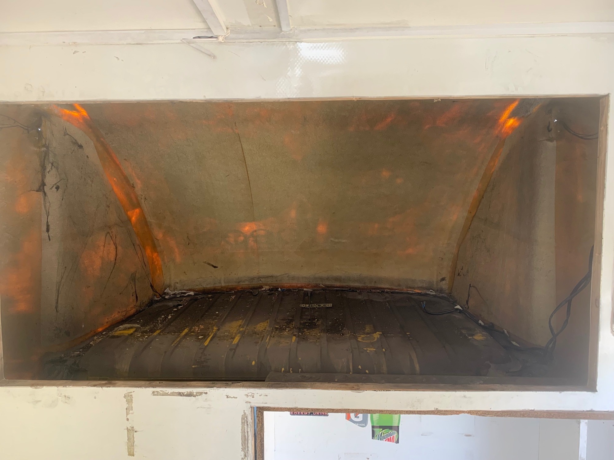

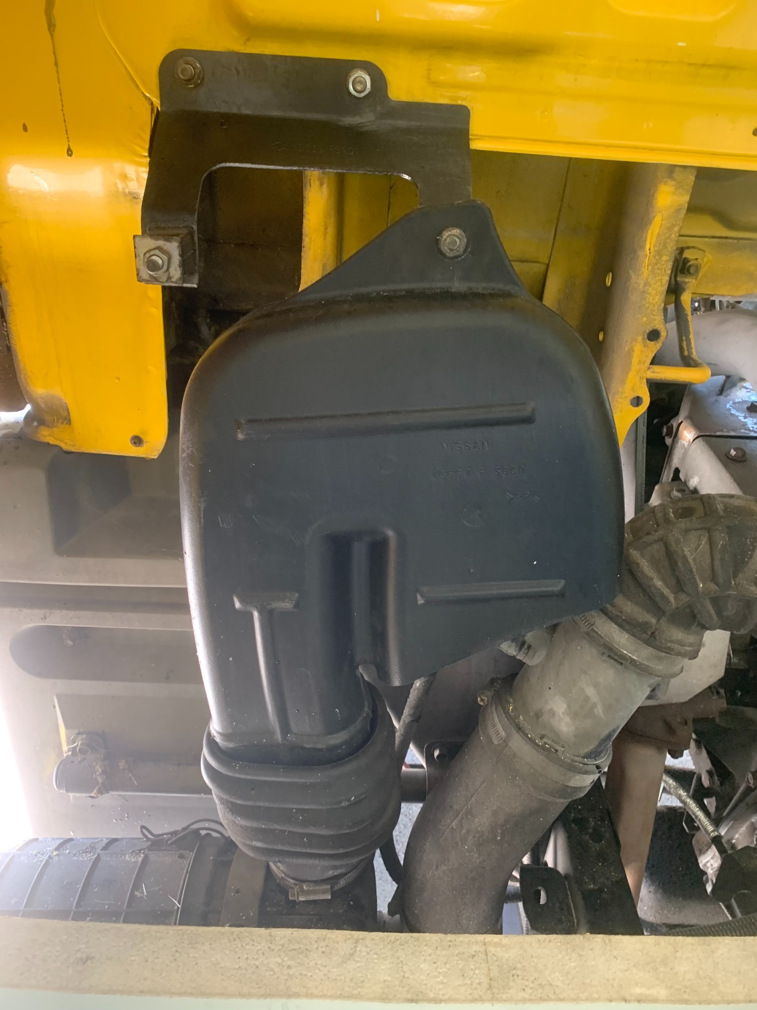

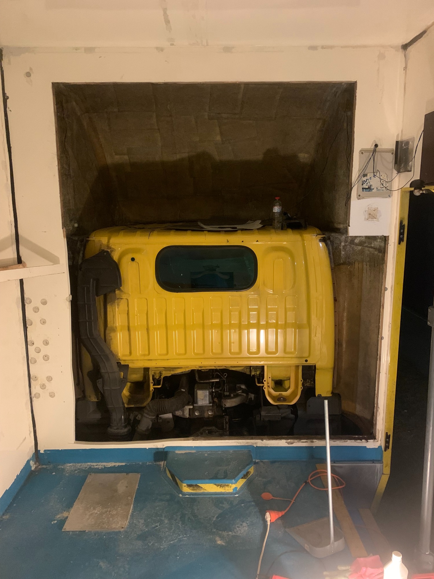

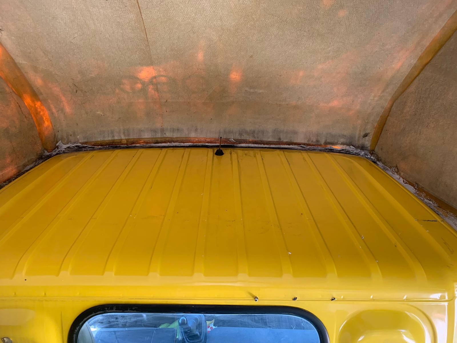

En cuanto a la caja hemos dado una capa de fibra a todo el capitoné para reforzarlo, ya que ahora es lo único que nos separa del exterior ( mas adelanta ira una capa de kaiflex 2cm) y hemos tirado el trozo de pared que nos quedaba. Ahora ya tenemos hueco para recomponerlo todo. Para aprovechar mejor el hueco, hemos recortado el tubo de la admisión de aire, hasta dejarlo en lo mínimo.

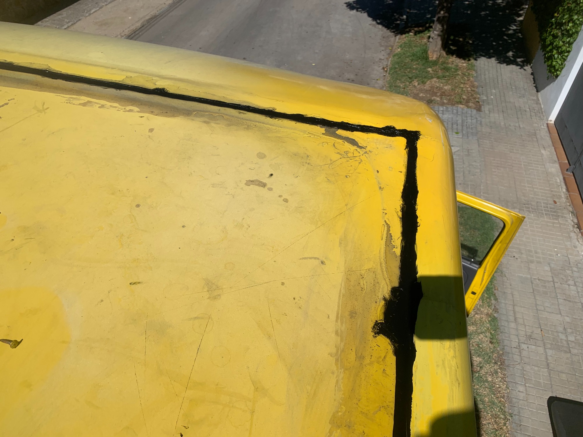

Y por ultimo, en el techo, le hemos dado un cordón de sikaflex a toda la junta para evitar filtraciones, y encima le hemos puesto una capa de fibra ( pondré fotos mas adelante)
