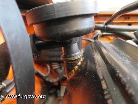

el detalle de la pequeña patilla para la brida y el tubo de gases me encanta!!!!! es el mejor detalle de todos!!!!! .palmas .palmas .palmas .palmas .palmas .palmas

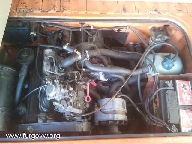

Yo tengo el AAZ con la válvula de vapores del JX. Me consume mucho aceite (Que también puede ser del turbo) y todo el circuito de recirculación hacia el turbo esta hecho un asco. Quería arreglarlo un poco y me salta la duda sobre si de verdad compensa poner la válvula del AAZ con el tubo extra hacia el carter. Como veis en esta foto la válvula ya está en horizontal, así me lo montaron en Motor Castillos.
Alguien ha probado las dos configuraciones con el AAZ? Se nota la diferencia entre llevar la valvula del JX o la del AAZ con retorno al carter?
Aprovecho para poner el detalle de la modificación para que vaya en horizontal, por aportar mas ideas a la peña.

Me ha quedado bien claro. De momento voy a esperar un poco a poner la seta del AAZ. Ahora voy a cambiar el tubo de plastico de la admision al turbo y colocar mejor la seta del JX con un tubo nuevo a la admisión. A partir de ahí investigar un poco el consumo de aceite, y ver por donde mancha.

Pues hoy he estado revisando y limpiando bien esos tubos de plástico de la admisión al turbo, y efectivamente la unión es una chapuza. Son de diametros distintos y no queda ni de lejos estanco. La boca del codo que va al turbo también esta algo dañada. Cuando tenga un rato subo las fotos y respondo en el otro hilo.
