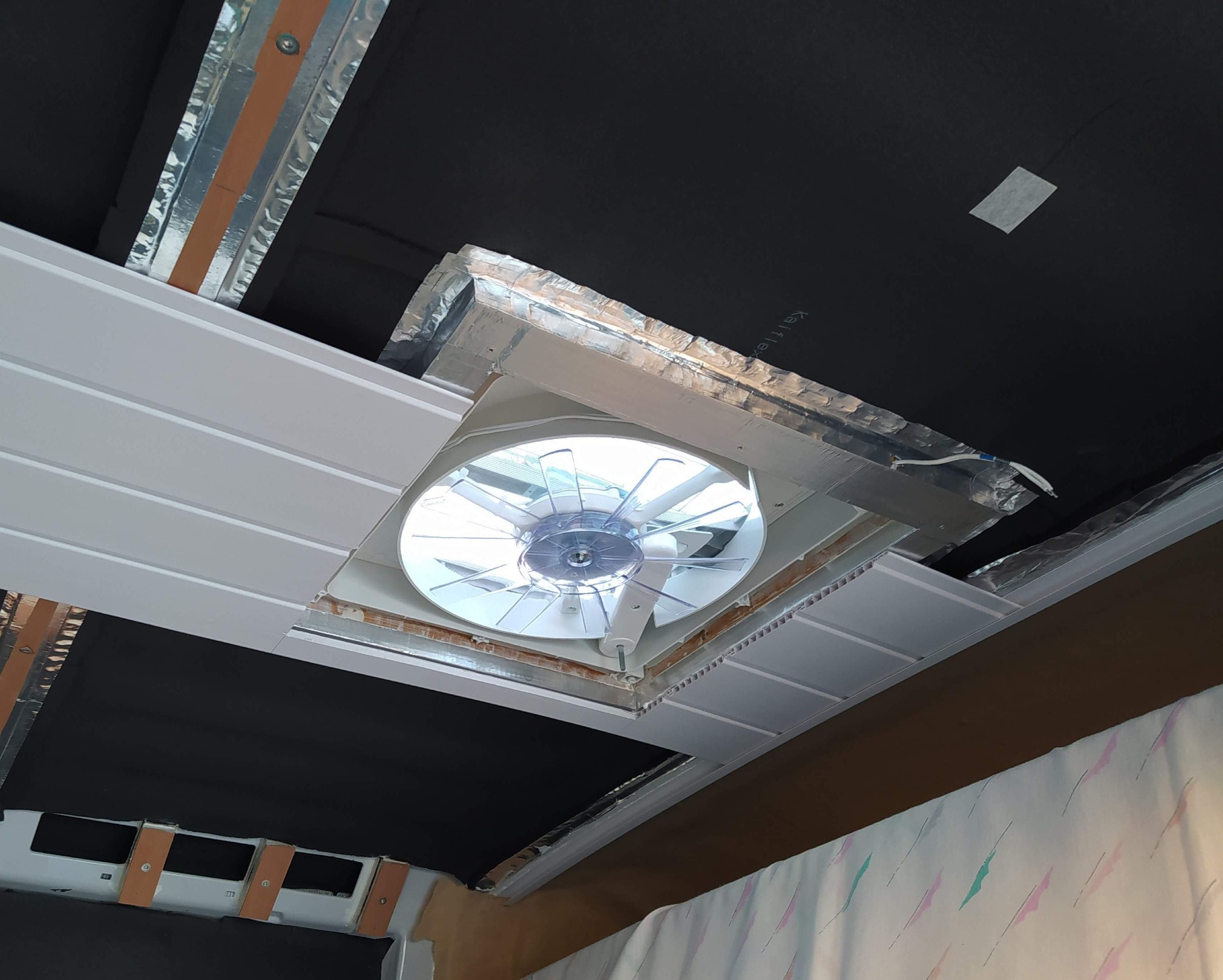

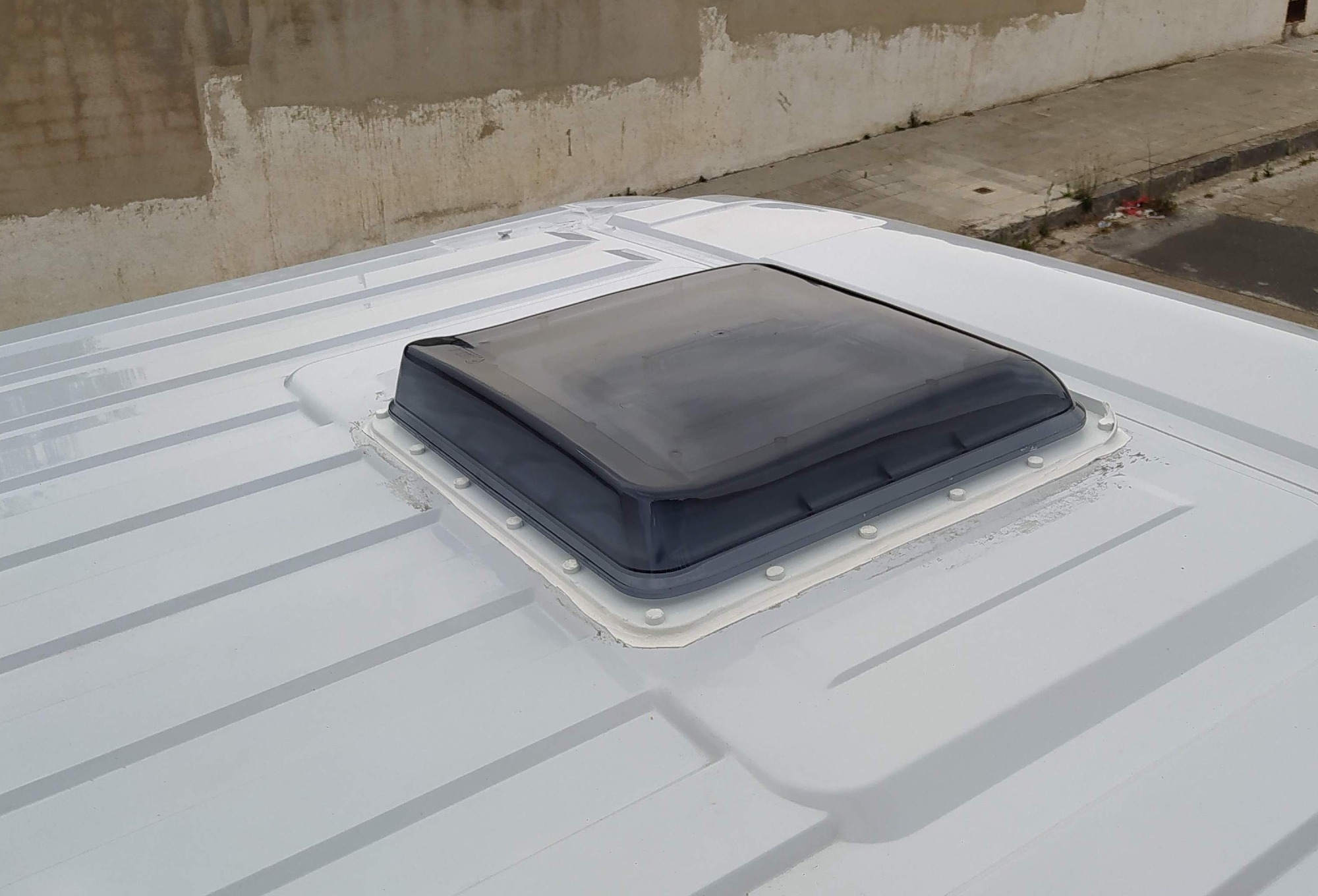

Se decide la parte delantera como zona para la instalación de una claraboya con ventilador. El modelo elegido es la Fiamma Turbo Vent Premium con tapa transparente.
Resumo el proceso seguido en la instalación de la claraboya:
Preparación

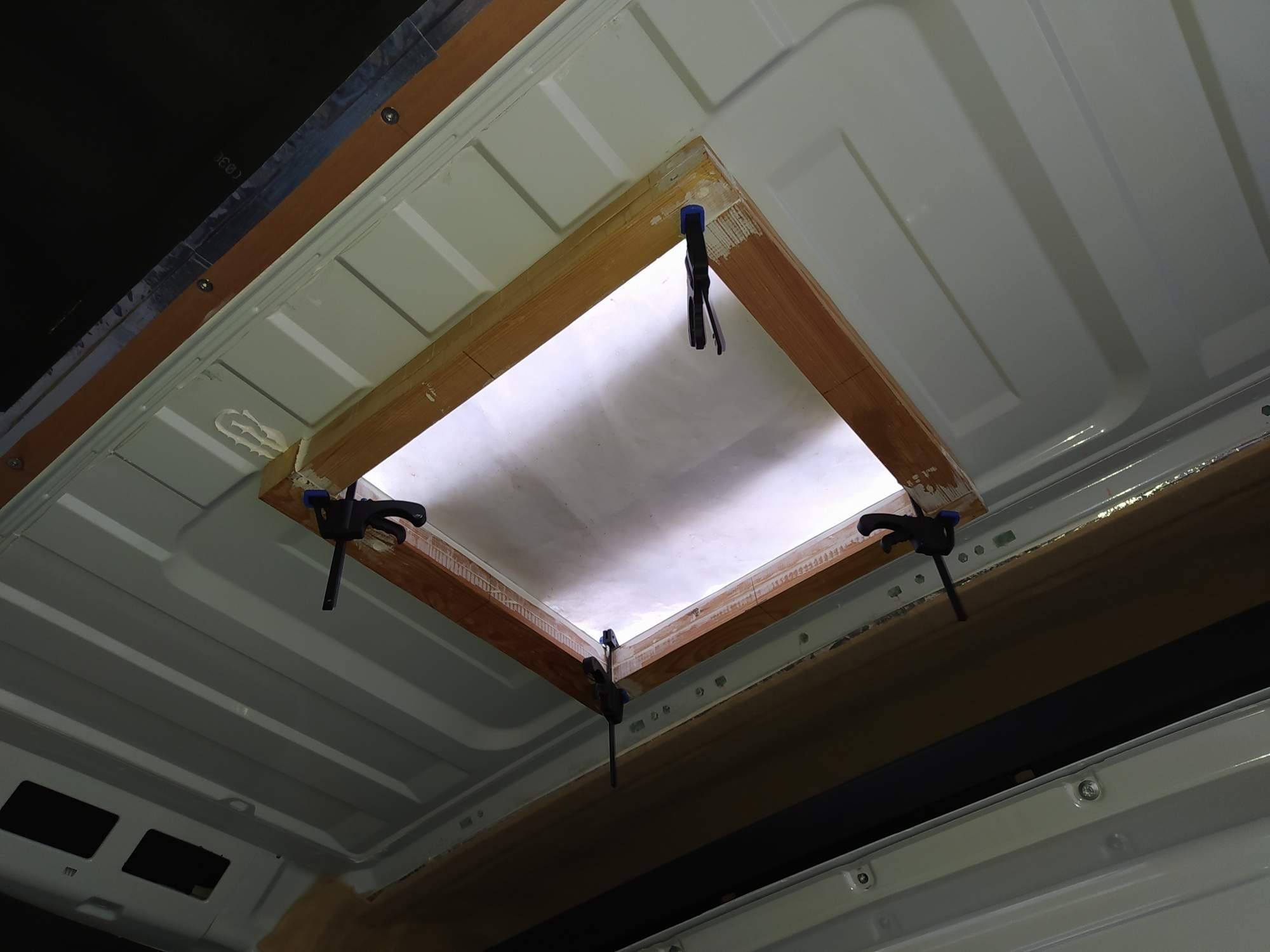

- Fabricar un marco de madera de hueco 39 x 39 cm y de 4,4 cm de grosor, de forma que, una vez montado, quede la parte inferior del marco a la misma altura que los nervios del techo con su rastrel. Esto facilitará el montaje posterior del techo y su estética junto a la claraboya, al quedar todo al mismo nivel.
- Hacer agujero para salida del cableado, en horizontal, y en el lugar adecuado, tanto en el marco como en la claraboya.
Instalación
* Hacer agujero en la chapa de 39 x 39 cm.
* Aplicar pintura antioxidante en contorno del corte.
* Montar el marco en la parte interior con adhesivo sellador (polímero MS).
* Dejar pasar unas horas para el curado del sellador, sujetando el marco a la chapa con sargentos, pero sin apretar demasiado para que no se reduzca en exceso el grosor del sellador que se ha colocado.
* Repasar y aplicar sellador alrededor entre la unión de la chapa y marco.
* Montar la parte superior de la claraboya al techo con abundante sellador alrededor y apretar ligeramente (como si se estuviera poniendo una baldosa o similar), y dejar transcurrir unas horas para el curado, con un peso encima de la claraboya.
* NOTA: Se ha descartado la sujeción mecánica de la claraboya con su tornillería y sus correspondientes agujeros en la chapa.
Marco de madera montado:
Claraboya instalada:
Friso del techo "enrasado" con la claraboya:

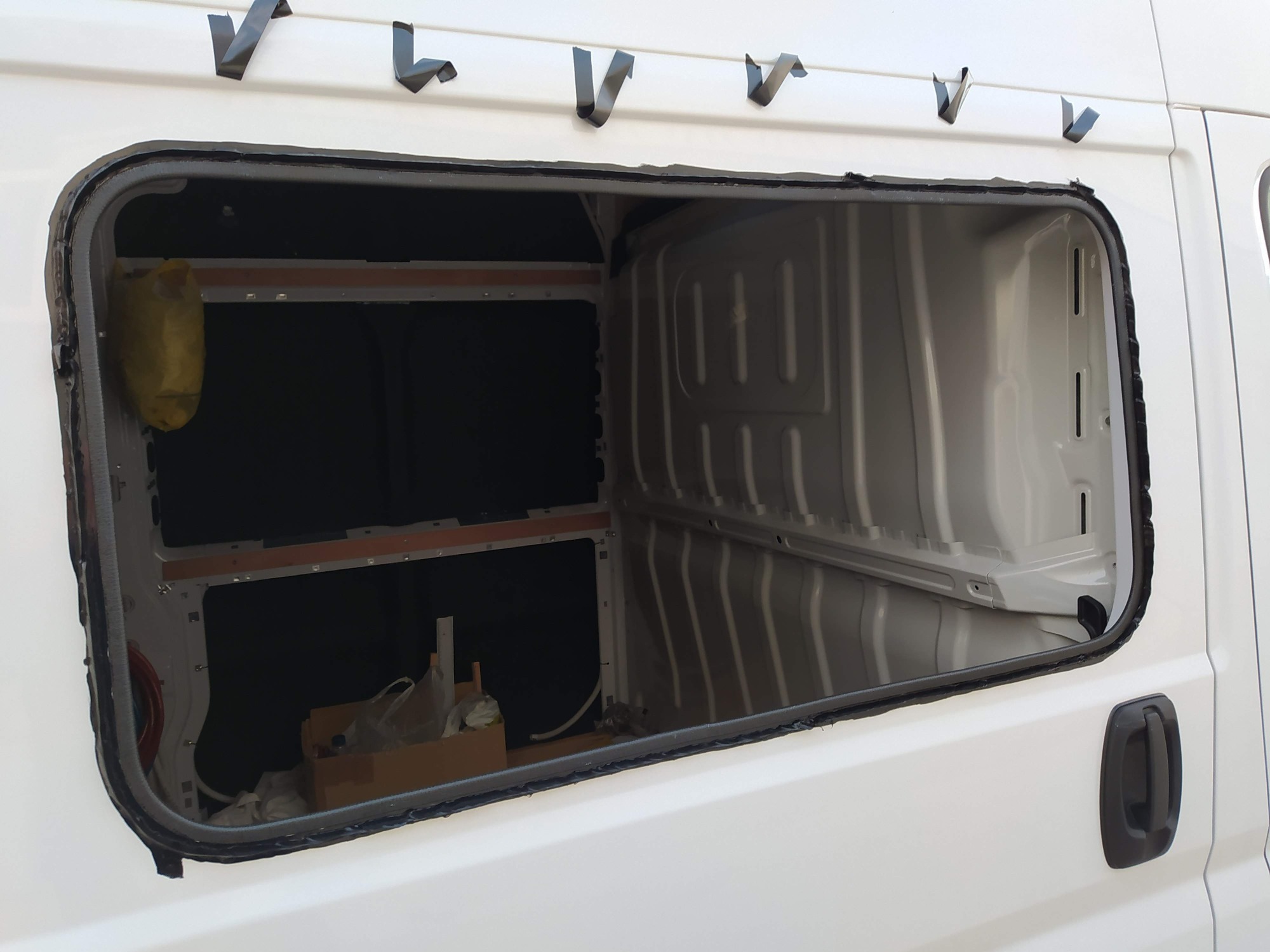

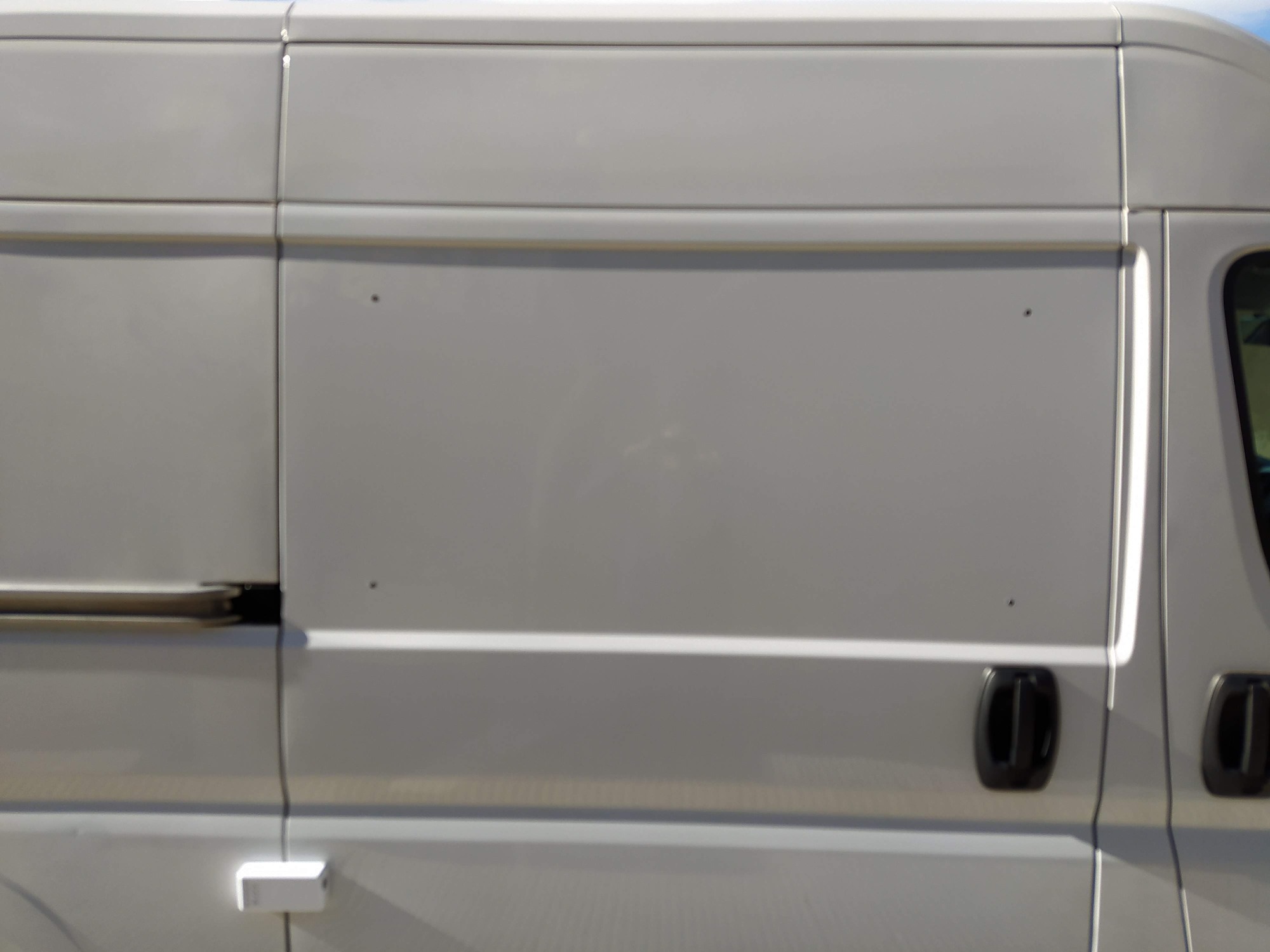

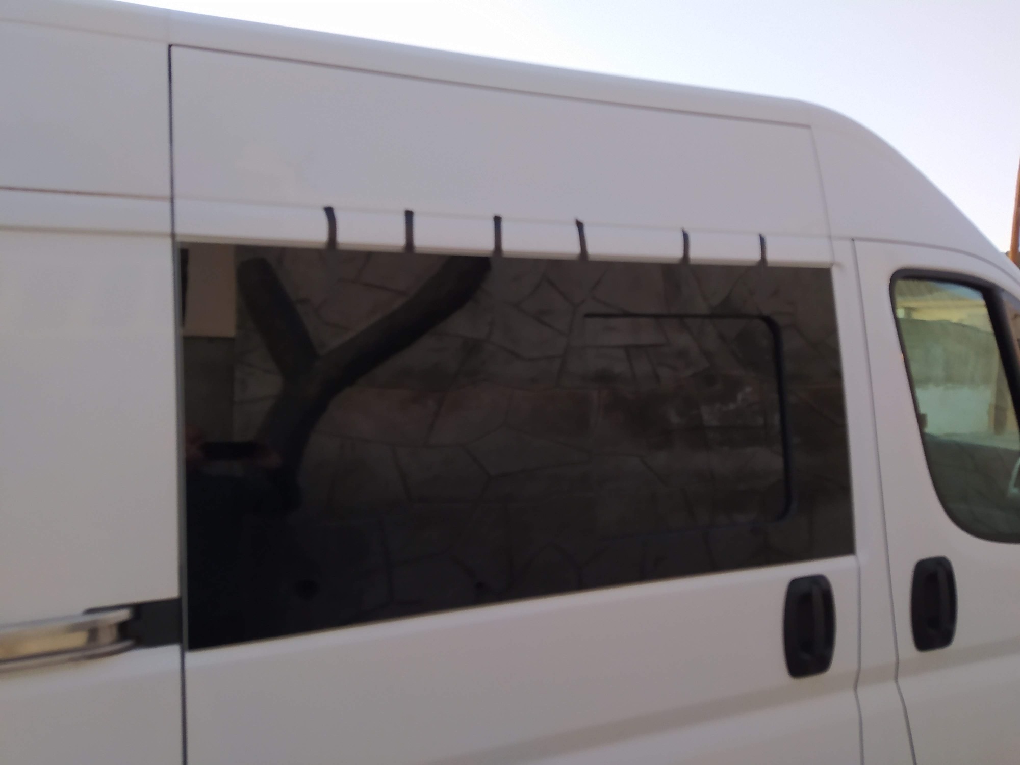

6.2.1.- Ventana en Puerta Lateral Corredera
La ventana elegida para la puerta lateral corredera es del tipo Fiat original y el modelo Carbest corredera delantera derecha 1400x665mm  (ref. 31619).
Algunas imágenes del proceso de instalación:

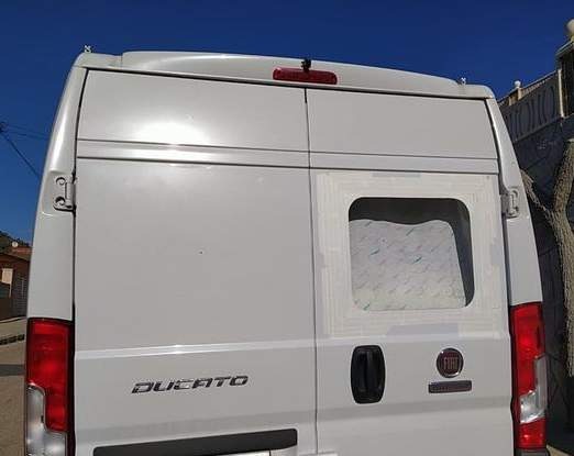

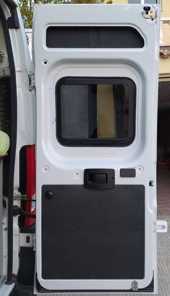

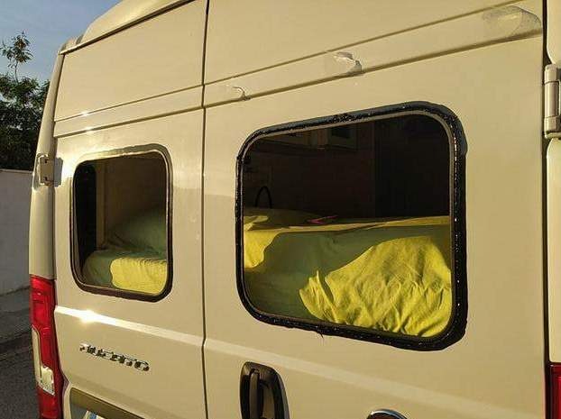

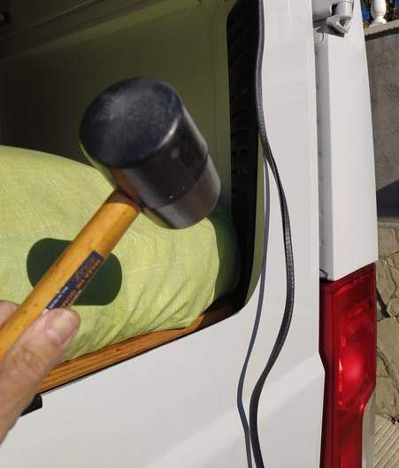

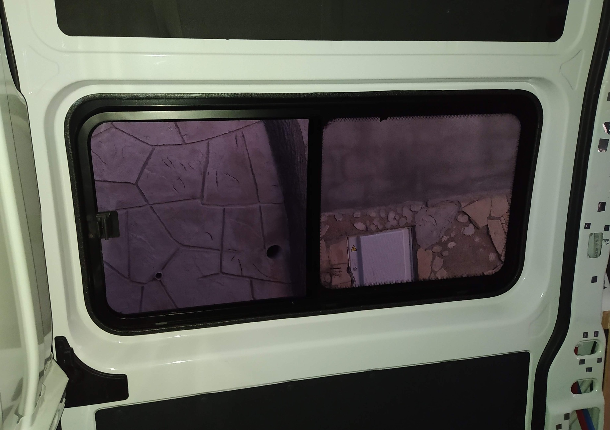

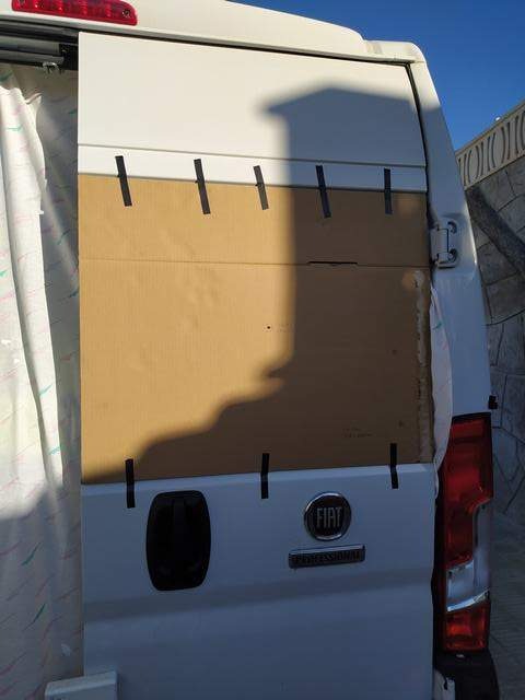

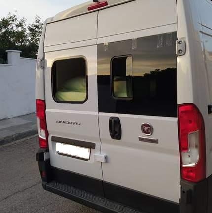

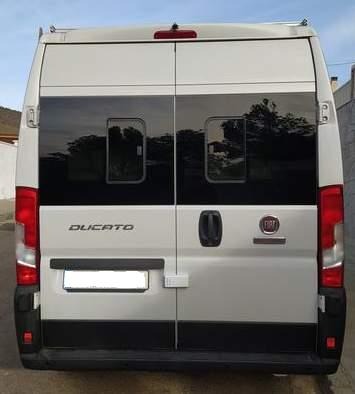

6.2.2.- Ventanas en Puertas Traseras
2023-12-13 - EDITADO: Montaje ventanas traseras
En ausencia de una segunda claraboya, el hecho de tener ventanas atrás, permitirá la circulación del aire con la claraboya abierta y/o con su ventilador en marcha.
He elegido unas ventanas del mismo tipo que en la puerta lateral corredera, esto es, del tipo original Fiat con hoja corredera.
El proceso de montaje es similar. Pongo algunas imágenes de la instalación:

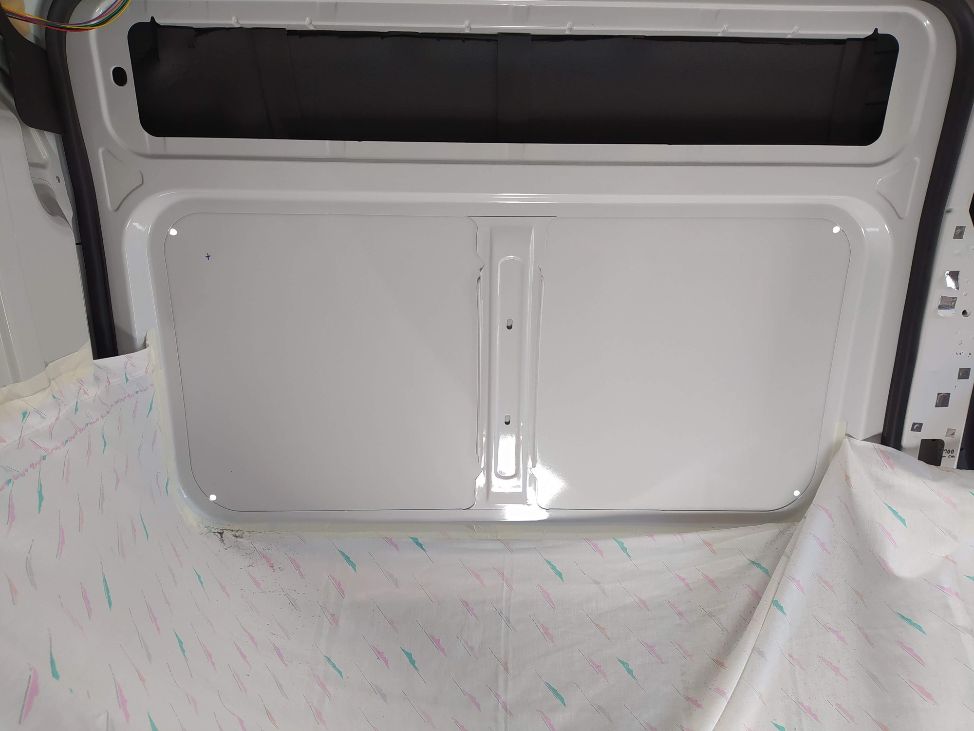

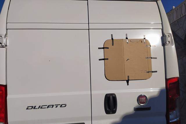

Inicialmente, preparo 2 plantillas de cartón, una con las dimensiones de la ventana, y otra, con las medidas de corte.
Marco el centro con la primera plantilla y hago un agujero en la chapa.
Con este agujero, ya puedo posicionar la segunda plantilla y marcar el contorno de corte.

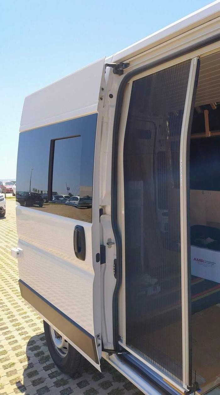

6.3.- Mosquitera Puerta Corredera
Mosquitera Dometic FlyTec FT200 Ducato. Hay que tener en cuenta que el montaje de esta mosquitera reduce el hueco de puerta en 3 cm. de altura, y se debe instalar antes que el mobiliario de esa zona.
La mosquitera necesita disponer de una altura mínima de 1765 mm para que quepa en el hueco de la puerta corredera. Pues bien, debido al grosor del suelo una vez instalado (rastreles + tablero + suelo vinílico), me he encontrado con el inconveniente de que dicho hueco es un poco menor (1 cm. aproximadamente).
Tras valorar otras alternativas, que en este hilo también se comentan:
Mosquitera lateral Dometic LT 200 para peugeot boxer y demás

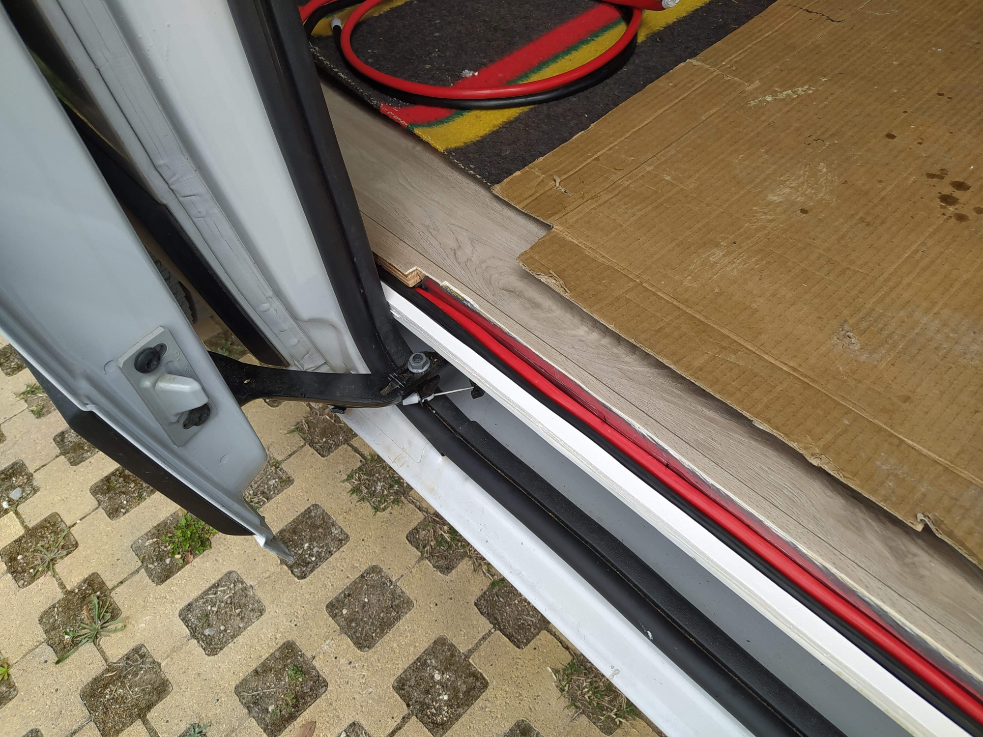

He optado por la solución técnica, más compleja de implementar, y ha sido la de desmontar y modificar la mosquitera para reducir su altura en 1 cm (corte de perfiles, corte de la tela...).
Además, para un mejor apoyo y estética, el perfil inferior de la mosquitera va montado sobre un suplemento (tira de tablero contrachapado con imprimación y pintado en blanco, de 1 x 1 x 136 cm).
Detalle del suplemento de 1 cm de contrachapado instalado:
El hueco disponible (2 x 1 cm aprox.) debajo del perfil inferior, se aprovecha para pasar 2 cables Rojo y Negro de 25 mm2, que van desde la batería
principal a la batería auxiliar.
Mosquitera montada:

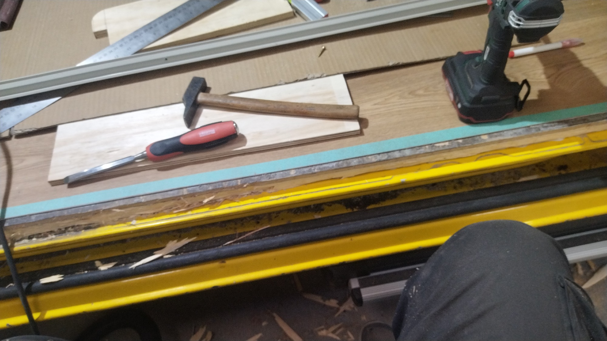

A mi me pasó lo mismo al colocar la mosquitera y opté por tirar de formón para conseguir la medida que necesitaba

Sí, tu solución para la mosquitera es muy válida.
Gran trabajo tanto en la furgo como en la explicación del proceso. Sobre la ventana en la puerta corredera, yo también voy a poner la ventana de serie/original. He visto que tras el corte has puesto un perfil negro en U en la chapa. ¿Hay que poner si o si ese perfil a pesar que luego termines tapándolo con el friso?
Muchas gracias y muchos ánimos para seguir
aluvi
Septiembre 26, 2023, 13:13:10 pm #39 Ultima modificación: Septiembre 26, 2023, 13:48:23 pm por aluvi
Gracias por tus palabras!
Sí, hay que ponerlo para tapar el corte. Es un perfil de goma en U con alma de metal.
Piensa que así tapas bien la chapa (en realidad son dos chapas juntas en el contorno del corte), y le das la total estanqueidad. Yo además he sellado con polímero MS el corte y pegado después el perfil de goma también con polímero MS.
Y también por dentro queda más estético y no ves la chapa cortada (rebabas, etc.). Depende como hagas el panelado interior, puedes llegar hasta el mismo perfil.
Pongo una imagen del interior, una vez instalada la ventana, para que veas a lo que me estoy refiriendo:
