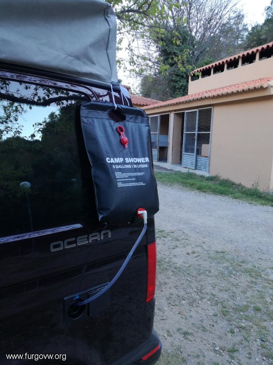

Cita de: Capeal74 en Abril 09, 2017, 22:54:11 pm
Esto mismo lo he hecho unas pocas veces cuando no ha habido otra para rellenar el depósito de limpias, pero la bolsa indica claramente que no se debe utilizar para agua que vas a beber. Será por el material de la bolsa y le deja un saborcete a plástico que no veas...
Capeal74
Cita de: siemens en Abril 13, 2017, 07:46:13 am
La verdad es que no bebo agua del grifo ni en mi casa. Ese depósito lo gastamos más para como mucho lavarnos la cara, pero buen apunte.
