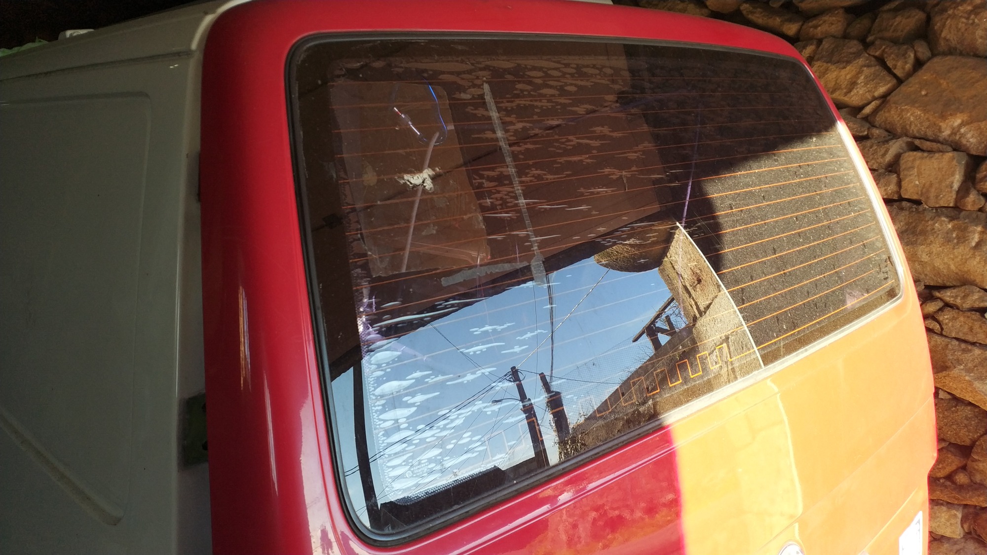

Pregunta:
Mi luna de detras de mi T4, la de morro corto, esta en este estado. Según me ha dejado entrever el de seguro, si lo llevo a un cristalero me la cambian free.
El caso es, porque igual me interesaba, existen para las T4 lunas tintadas en masa? para quitarme de ponerle lamina solar
También baraje la opción de quitar la lamina pero me da canguele joder el térmico del cristal.
Que me aconsejais?
El vidrio esta asi:

De origen creo que no existen privadas para T4, no lo puedo ver en el ordenador del curro por qué estoy en casa tocándome los huevos, pero si te aburres puedes hacerlo tú, decapadora metiendo calor a toda hostia, y luego disolvente y paciencia, si no utilizas cuchillas, los hilos no tienen por qué romperse.
