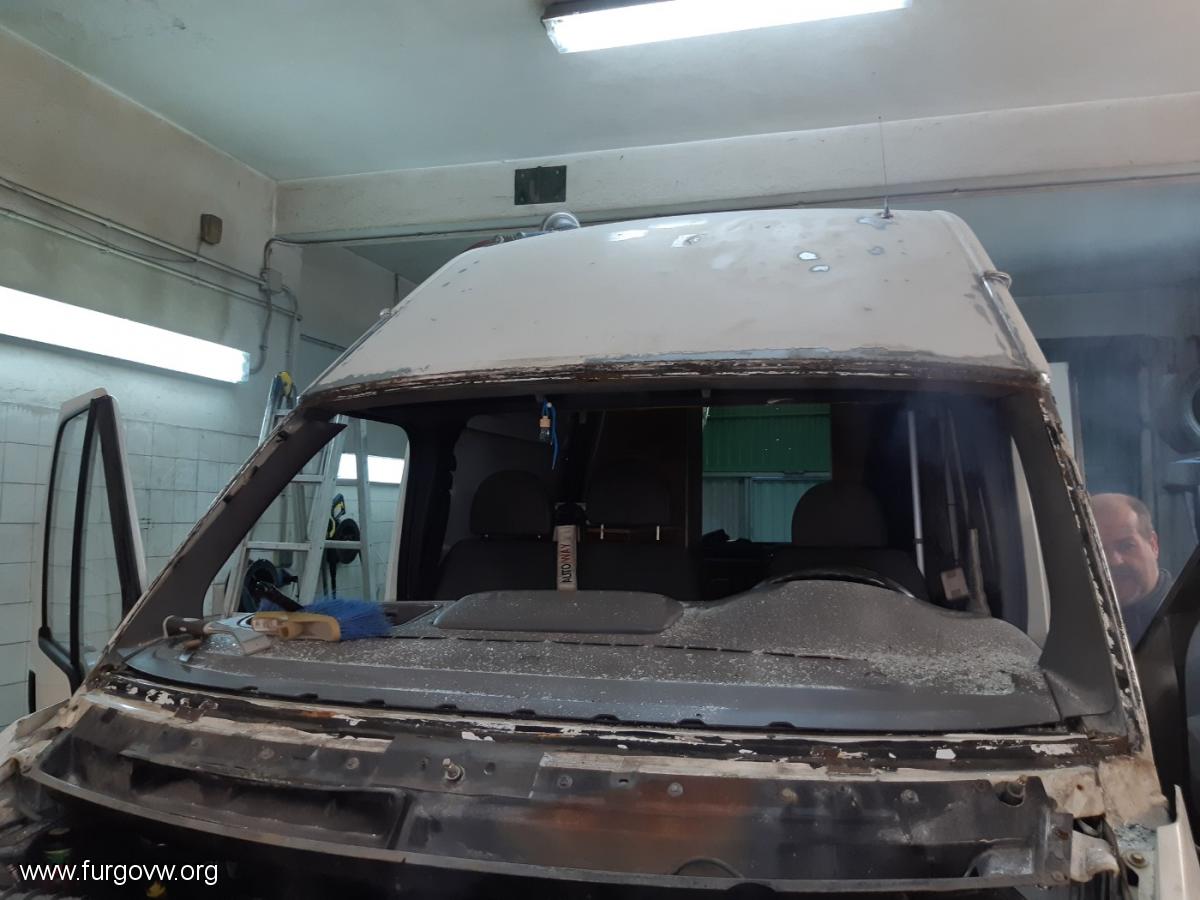

Aproveché tambien para retirar el parabrisas, que ya estaba estallado, dando parte al seguro y sanear la zona de la luna.
Decir que aun está en proceso y por falta de tiempo, por desgracia voy a tardar en tenerla debajo de mi casa más de lo que queria. Y es una putada, por que es mi vehiculo.

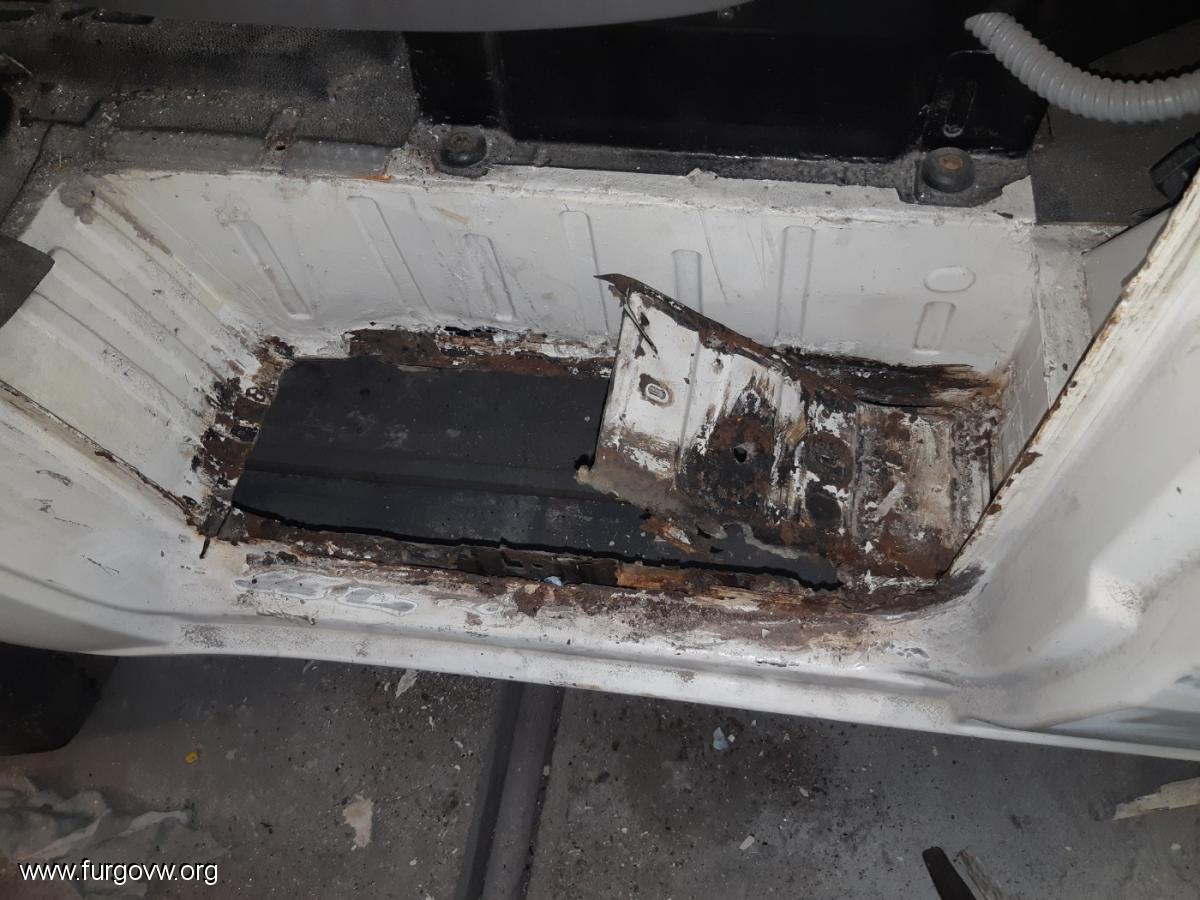

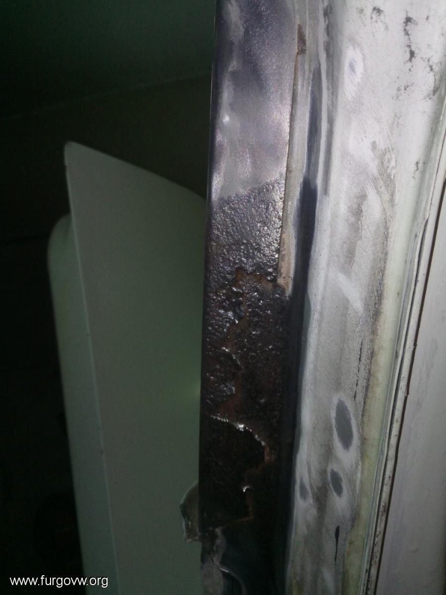

Así estaba mi furgo despues de quitale el parabrisas.
Importante vigilar mucho que el parabrisas esté bien sellado, por que si no te puedes encontrar sorpresas como la que tenia yo debajo del plástico del escalón del piloto.
millannunezfreire

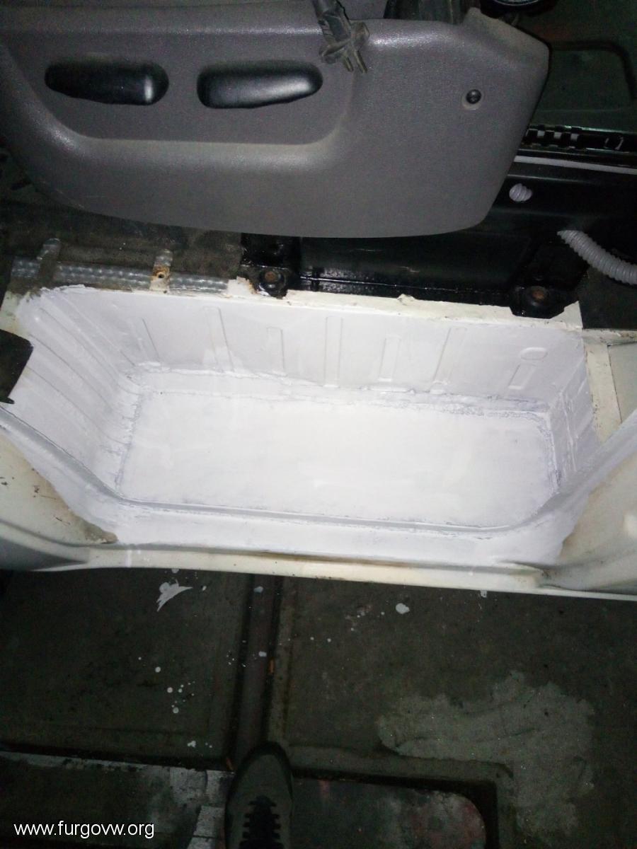

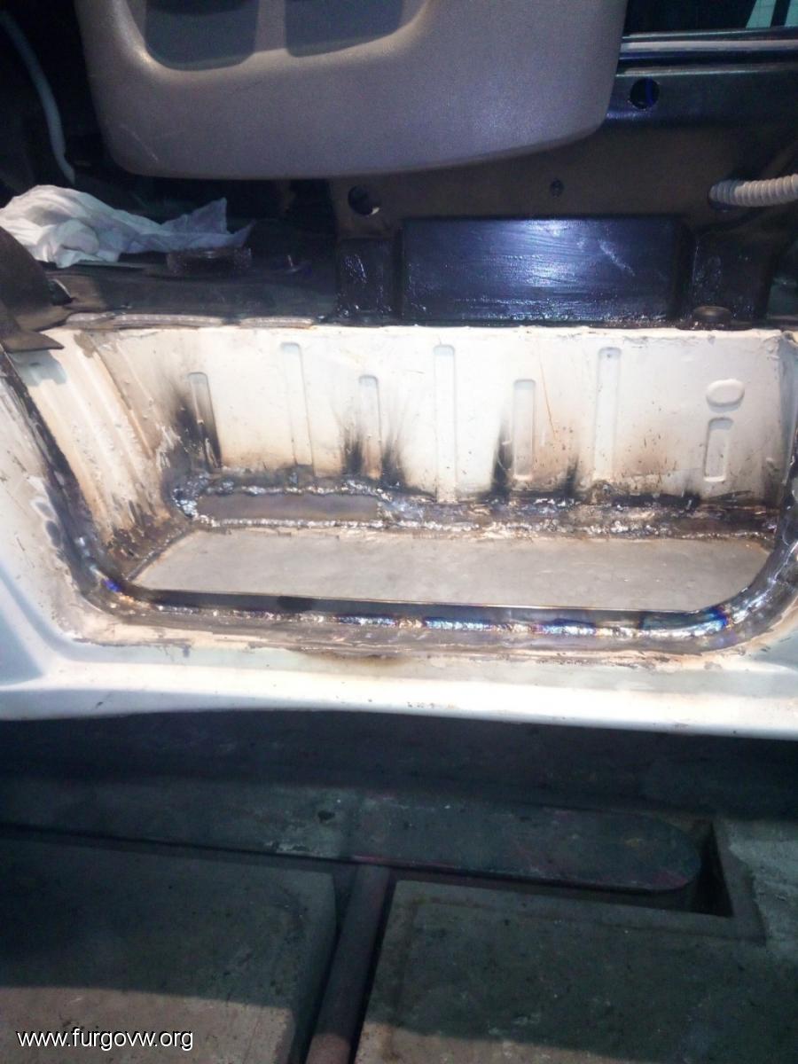

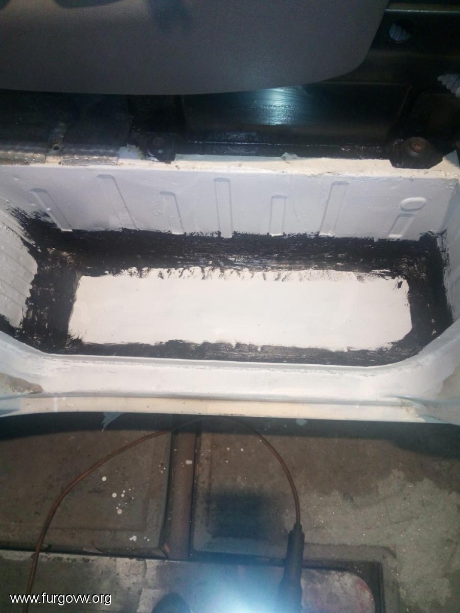

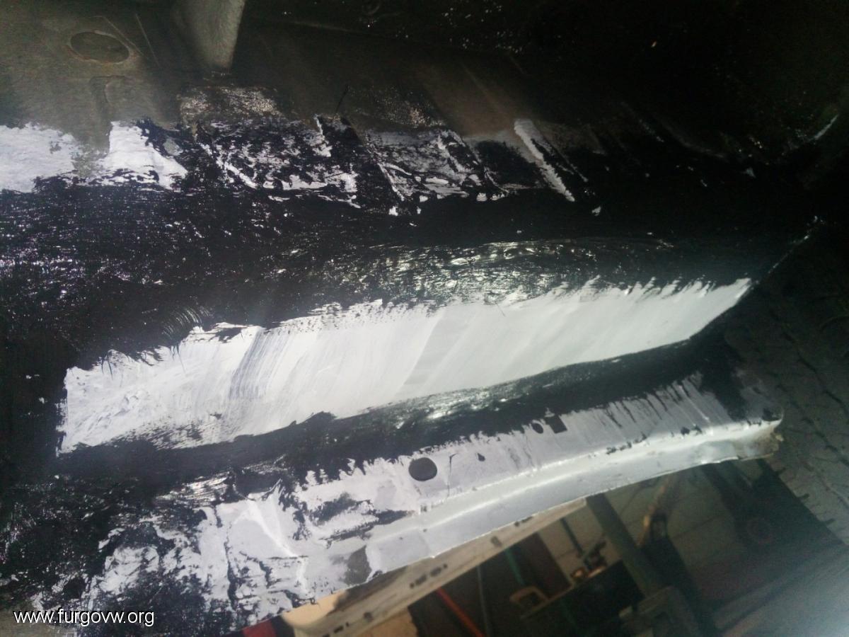

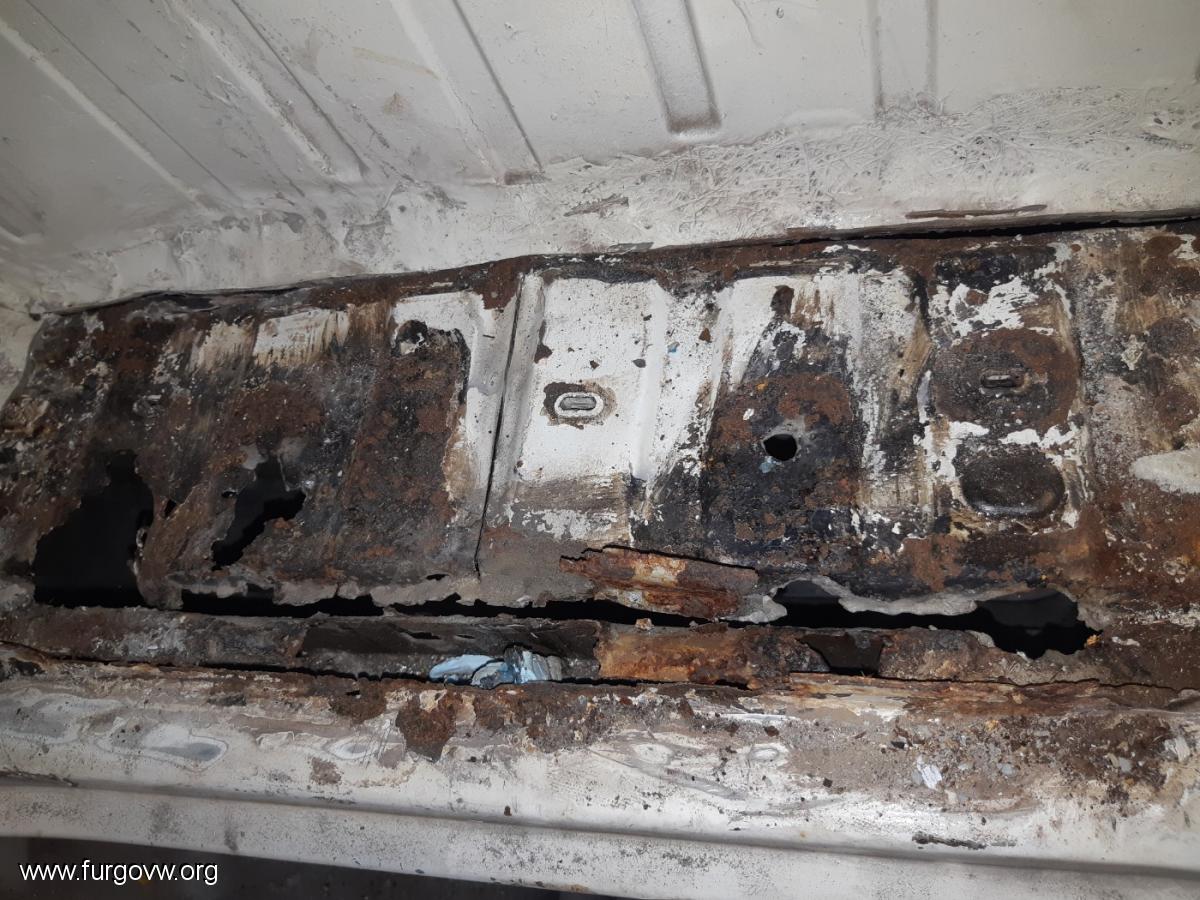

El el escalón del copiloto donde en estas furgos se guarda el gato, estaba algo mejor, pero tampoco mucho.

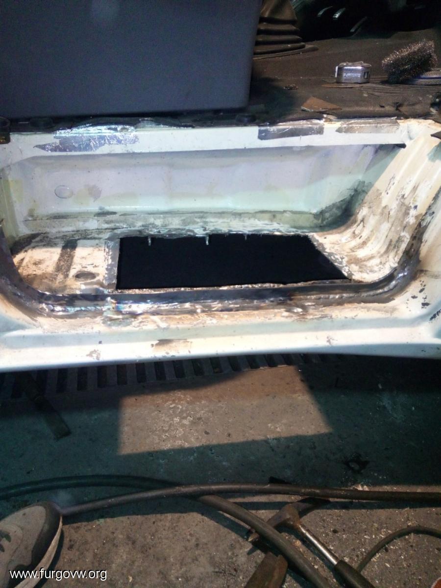

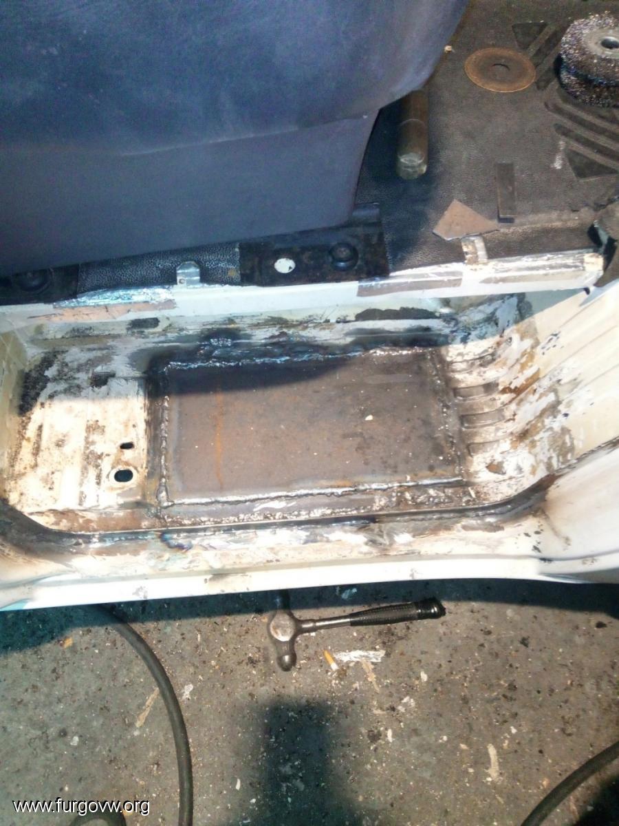

Y hubo que cortar y soldar chapa. El borde donde se engancha la goma de la puerta hubo que hacerla nueva.
El escalón del copiloto tambien hubo que rehacer el perfil para que enganche la goma de la puerta.
Y todo esto por el agua que le entró durante años por el parabrisas...que acababa apozando ahí.

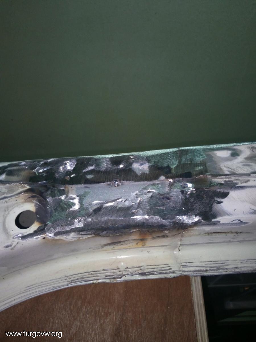

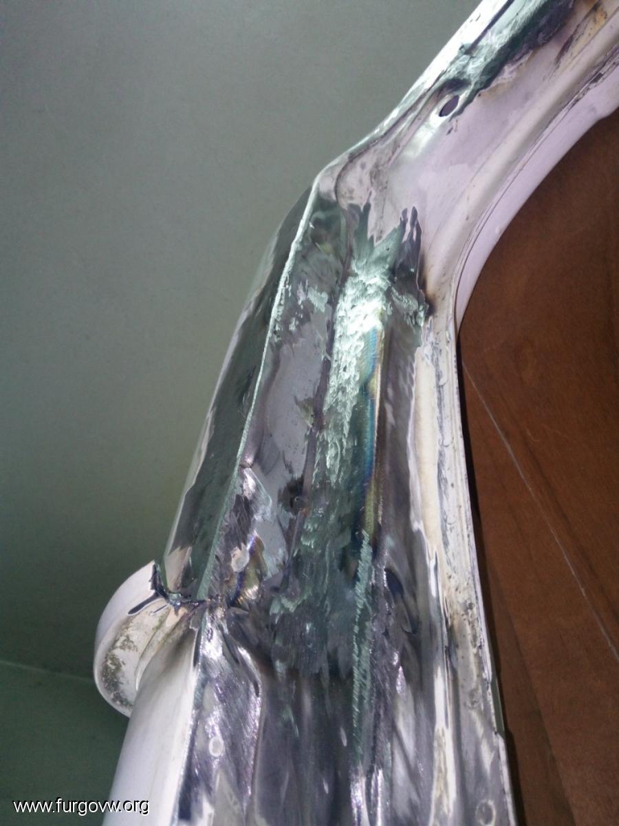

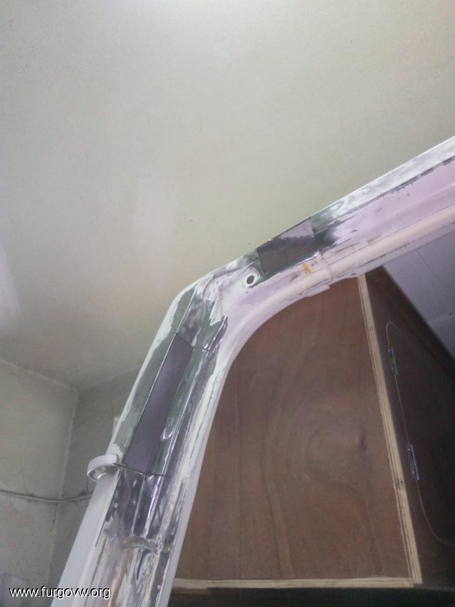

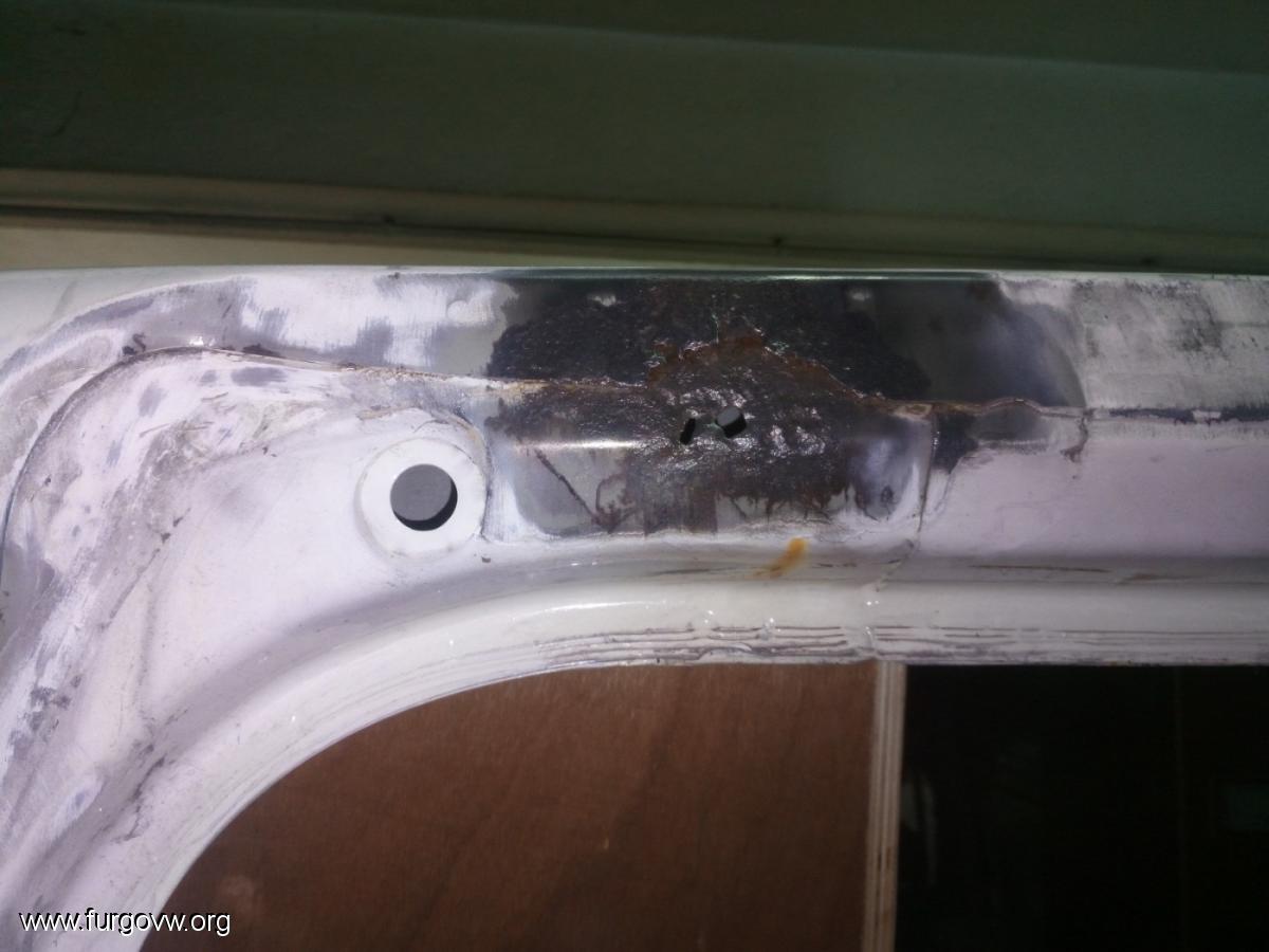

Tambien en el marco de las puertas traseras óxido...pero del bueno.
Hubo que cortar y poner chapa nueva.
