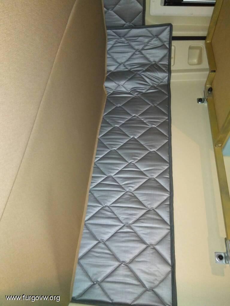

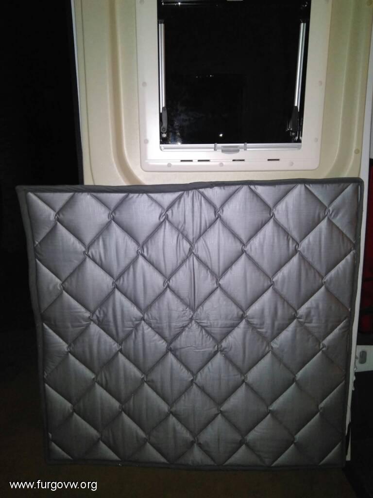

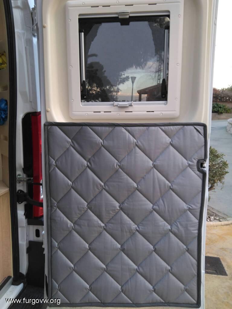

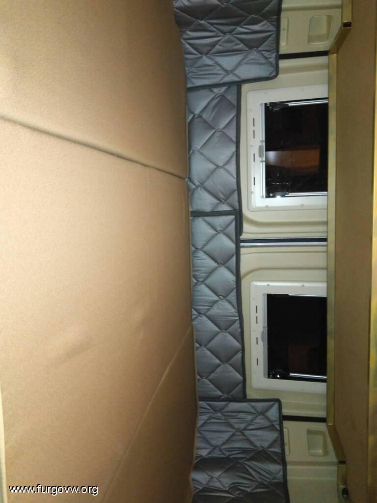

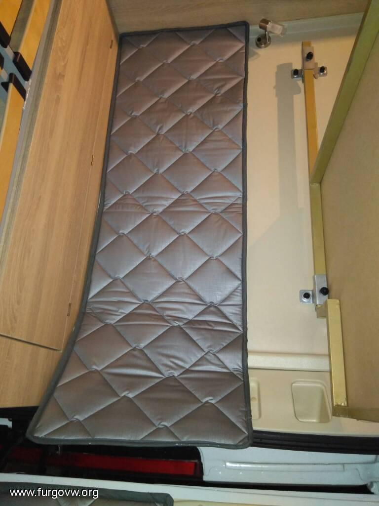

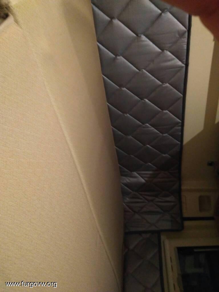

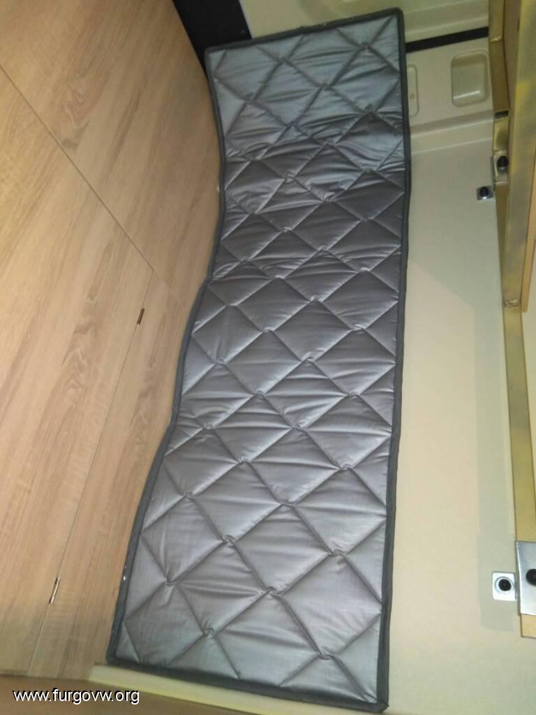

Retomo el tema del aislamiento de la parte trasera compartiendo el brico que he podido hacer gracias a las ideas de otros foreros, vayan de antemano las gracias a los ideólogos ;)
En primer lugar, plagio total al sencillo aislamiento de la parte baja de las puertas traseras con aislante que se superpone.

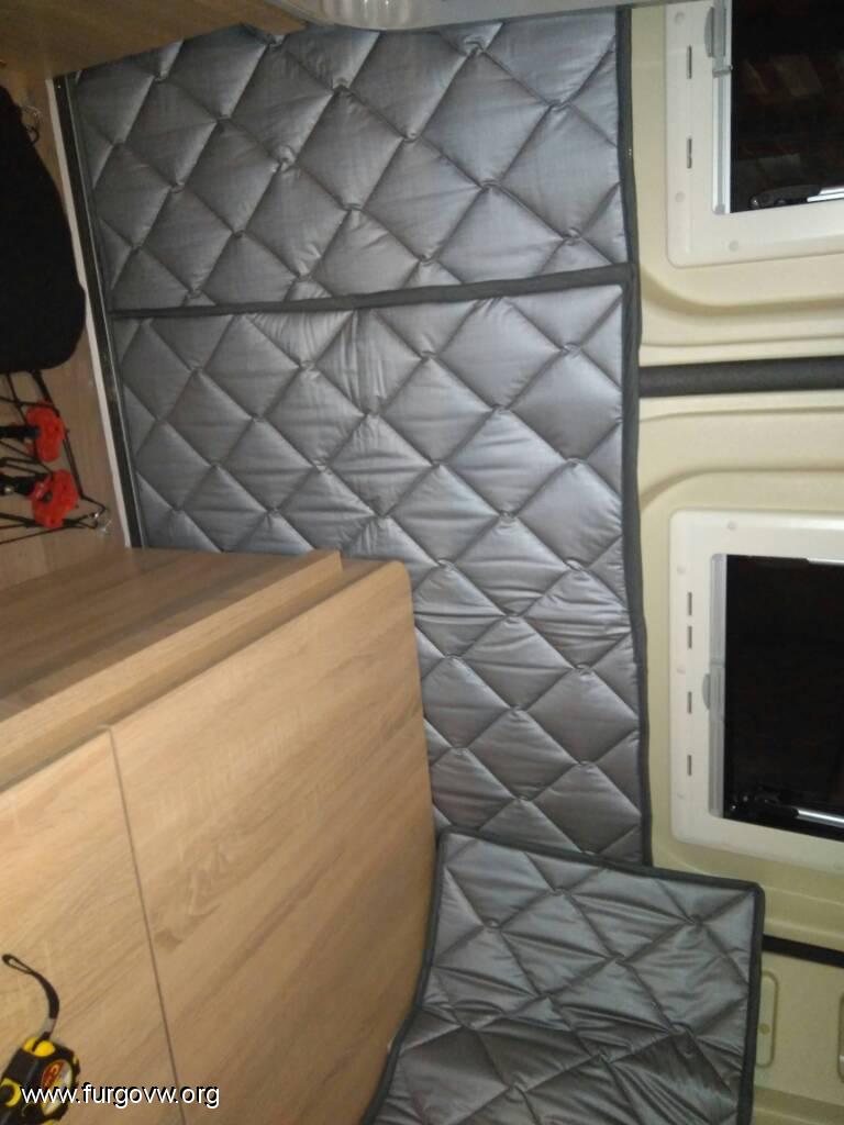

En segundo lugar, los que somos muy altos, al estirar los pies en la cama apretamos el guarnecido interior haciendo presión entre guarnecido, aislante y chapa exterior provocando así que llegue más frío al interior del que debiera. También al meter el nórdico en la parte de los pies entre el colchón y el guarnecido, como el colchón va tan justo, la presión genera el mismo efecto hasta el punto de que cuando hace frío, el nórdico llega a estar helado de veras. Para esto, aunque sea poco estético, he puesto una franja de aislante en la zona de los pies de la cama. Una vez puesto he pensado que dado lo feo que queda, casi podía haber subido más... Además, para la zona de la cabeza que me queda casi pegada al guarnecido interior, aunque no notara tanto el frío, he hecho exactamente lo mismo como veréis en las imágenes. Tanto en la zona de cabeza como la de pies, veréis que he alargado un poco hacia las puertas para que se superponga con los aislantes de allí.

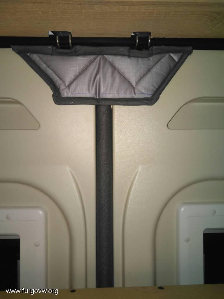

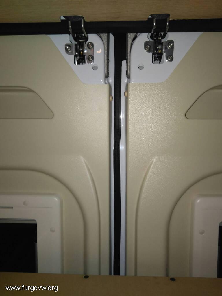

Finalmente, dado que por la junta entre las puertas hay mucha chapa a la vista, entra bastante frío. Para ello, pensé que las fundas que usan para los tubos de calefacción podrían encajar bien ahí y aislar bien así que, combinado con una pieza de aislante que tape la chapa de los cierres de arriba, se protege bien la zona (pongo imagen antes y después para que se aprecie la chapa que cubre). Esa pieza la llevo guardada antes de ir a dormir pues simplemente va encajada.
Todo es muy fácil de realizar pues con aislante y cinta de Velcro autoadhesivo se hace casi todo (salvo ribetes del aislante que tuve que pedir ayuda a mi señora madre).
Bueno, como decía, no es muy estético pero espero que mejore el aislamiento a bajas temperaturas.
P.D. Para los más observadores, en otro rato compartiré el brico de la litera individual ;)

Pues todo vino estando en una estación de esquí con el peque y el maldito fallo de la calefacción de gasoil estando bajo cero. Al no confiar 100% en la calefacción cuando las condiciones son duras, pensé en extender el tema de los aislamientos de las puertas a cabeza y pies. Toda la noche preocupado por el peque en en plena ola de frío me llevó al forrado total
En cuanto al espacio, no tengo intención de  quitarlos pues igual que aíslan del frío, supongo que aislarán del calor. Van fijados solo por arriba con Velcro pues la parte de abajo la sujeta el colchón. Si los quitara, los pondría precisamente bajo el colchón planos y no molestarían. La coquilla de la puerta con el parche arriba se nota bastante. Se guarda en cualquier sitio y no estorba tanto como parece.
Finalmente, los nórdicos son cómodos en casa pero estoy de acuerdo en que lo mejor es un buen saco. Lleva uno el peque en su litera y otro abajo para la cama doble así que el espacio que ocupan es considerable.
