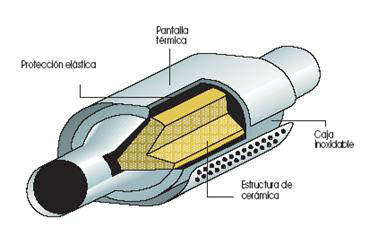

¿Qué es eso de la cerámica?

Cita de: Mr Vito en Octubre 14, 2019, 14:26:18 pmGracias!.
Yo creo que más bien alguna parte de sujección está floja.
Si oir es difícil, y como dices puede ser que toque el tubo en algún sitio o mismo que tenga una chapa anticalorica sin alguna de sus sujecciones que cause el sonido.
A mi me pasaron las tres situaciones y lo del catalizador es distinto, supongo por los materiales y porque hace de caja de resonancia...
