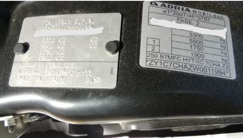

¿Y cómo hay GV con chasis heavy y MMA de 3500 como en challenger o en adria?
Matteo78
Octubre 24, 2020, 09:01:14 am #16681 Ultima modificación: Octubre 24, 2020, 09:56:05 am por Matteo78
Cita de: Quasi74 en Octubre 24, 2020, 08:51:55 am¿Y cómo hay GV con chasis heavy y MMA de 3500 como en challenger o en adria?
Hola, te explico como leer esas tarjetas:
el punto 1 es la masa  max por ley de el vehículo , MMA
el punto 2 es MMA + el max peso trainable
el punto 3 es peso max sobre eje anterior
el punto 4 es peso max sobre eje posterior
y yo también llevo una Heavy 3500kg
los Heavy 3850 y la 4250 se llevan con el carné C

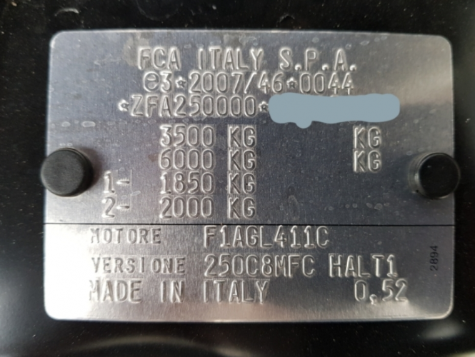

Cita de: Matteo78 en Octubre 24, 2020, 08:28:01 amBuenos dias,
la afirmación no es del todo correcta ,
e me parece justo aclarar ....

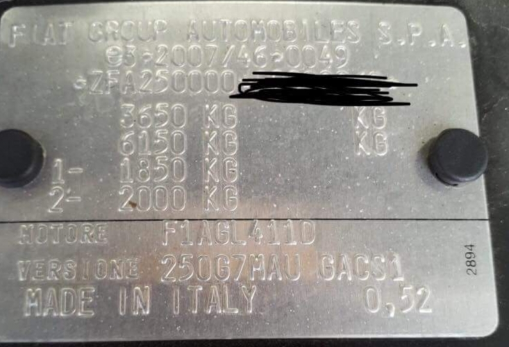

Lo primero hay 2 chassis Fiat , el Light y el Heavy .
¿ Y como se distinguen ?
Por la carga máxima admitida sobre los ejes .
Este es un light 3300kg

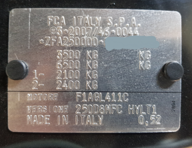

Este es un Light 3500kg
Este un Light 3650kg

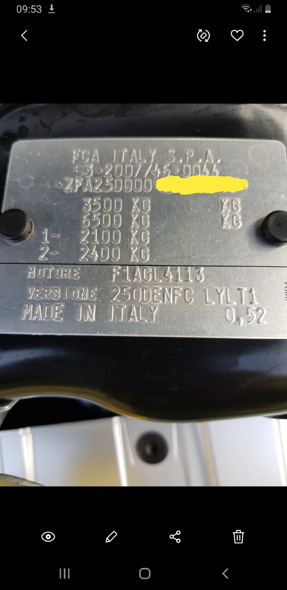

Este es un Heavy 3500kg

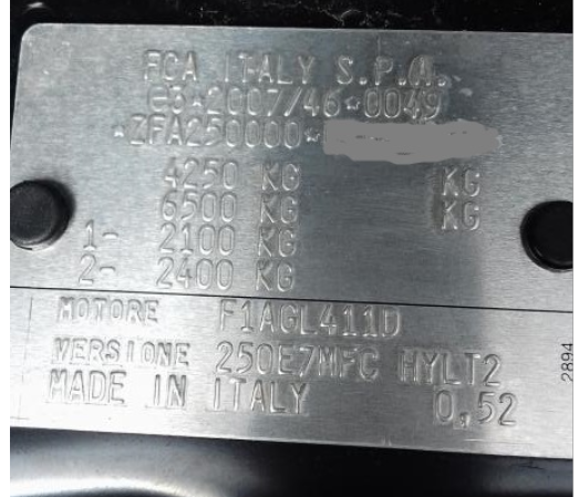

Este es un Heavy 4250kg
Falta la foto del Heavy 3850kg, que ahora no encuentro.
En cualquier caso, en chassis Heavy la summa del eje1 mas el eje2 nunca será menor de 4500kg.
Cada subida de MMA , apporta una mejora , que puede ser : diametro de las ruedes,amortiguadores, diámetros de los disco de los frenos , ballestas reforzadas,
y mas....pero alli ya entramos en lo específico.
Creo que con estas fotos sea ya bastante claro.
Ahh todo esto lo podeis leer aqui :
https://forum.camperonline.it/tecnica/meccanica/ho-pesato-il-furgone/251805-pagina-4
Ciao y muchos km
Matteo

Cita de: Matteo78 en Octubre 24, 2020, 09:01:14 amHola, te explico como leer esas tarjetas:
Gracias por la aclaración, y una duda, ¿el punto 2, a qué se refiere exactamente con lo de + el max peso trainable?, ¿lo que podría soportar ese chasis?
Matteo78
Cita de: Quasi74 en Octubre 24, 2020, 11:35:11 amGracias por la aclaración, y una duda, ¿el punto 2, a qué se refiere exactamente con lo de + el max peso trainable?, ¿lo que podría soportar ese chasis?
Seria : la masa te la GV +  masa del remolque , en mi caso 3500+3000= 6500
Y el chassis de un Heavy , soporta 2100+2400=4500
