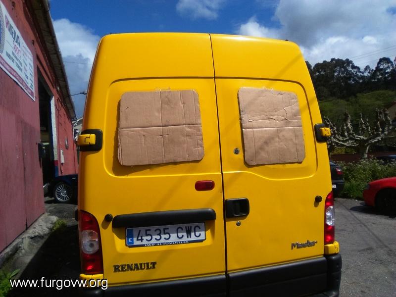

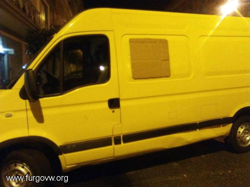

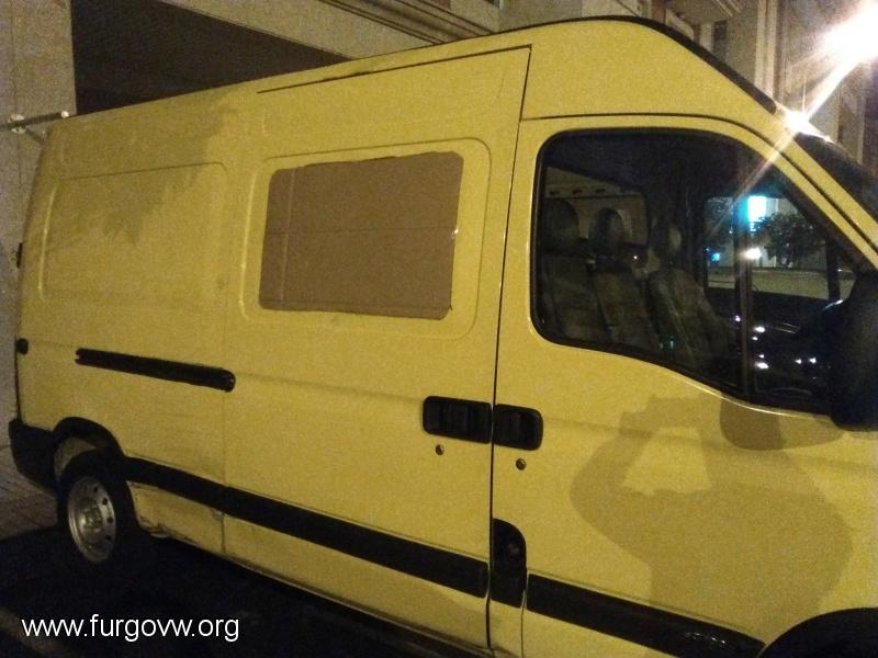

Bueno os pongo unas fotillos de cosas que he planteado en mi proyecto que por ahora va muy incipiente. En este momento tengo en coche en el chapista para enderazar algunos golpecillos y pintar, seguramente en blanco toda la furgo. También aprovechare ya para poner las ventanas que son mas menos las que veis recortadas en plantillas. Por cierto las laterales ya las tengo, son unas dometic de 900x55 para el porton y 55x50 para el lado del conductor. También he comprado unas correderas de C-15 para meter atrás, pero la verdad es que no estoy muy convencido. Que pensáis de poner ventanas atrás? Se agradecen las opiniones.

Me puedes decir que largo tiene la cama superior?

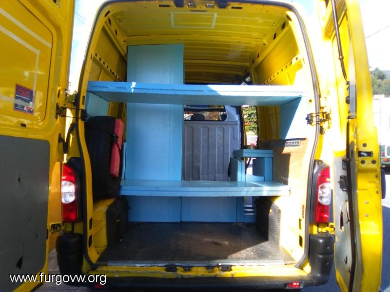

Ah las camas por ahora son plantillas, pero las medidas serán 175 +/- x 130 abajo y arriba. La de arriba como será para usar en ocasiones esporádicas la voy a hacer 2 piezas tipo libro de 75 cada una y cuando no se use utilizarla como espacio de almacenaje, al igual que hago ahora con la cama superior de la t3 joker. No se si me explico. Saludos
perolet
A mi me gusta más al revés, dejar fija la de arriba, y bajo puedes meter unas bicis o trastos grandes, si quitas laparte central de la cama inferior.
Arriba queda como muy desordenado dejar los trastos.

A los que habéis preguntado por la rueda de repuesto en los bajos os comento.Yo la llevo y queda baja de narices, de echo la desinflo para poder apretarla hacia arriba y que no quede tan baja. Va sin homologar -dudo que se pueda legalizar pero lo cierto es que ya la pusé con la furgo homologada como AC- y generalmente la coloco para viajes grandes, si son viajes de fin de semana por aqui cerca la dejo en casa y si pincho ya llamaré a la asistencia y que traigan a casa si hace falta.
Aquí en Galicia había una empresa que preparaba la Master para ambulancias y me fijé que llevan la rueda más arriba, así que un día les pregunté y me dijeron que en su día lo que hacían era quitar el pilar que atraviesa el bajo y poner una pletina plana reforzada y así quedaba bien pero que de un día para otro la ITV les dijo que no legalizaban más eso y cambiaron de modelo de furgo.
beiramar2011
Respecto a la rueda, yo cuando anduve midiendo el sitio en los bajos ya me parecio que iba  a ir muy justa y con lo que comentais verificais lo que ya pensaba, lo cual es una jodienda porque la rueda es grandonta, grandota  y ocupa espacio que no veas. Otra cuestión que no me mola de la Master el lo achicada que se queda la cama al panelar los laterales. Yo voy a intentar ganar unos ctms iando un poco mas adrentro con el panelado entre los nervios a mitad del lateral, haber si me da para distribuir en condiciones las dos camas que lo dudo.
perolet
No jodáis que la cama dentro de los pilares no hace más de 1,80?
La rueda yo había pensado en poner alguna de tipo galleta de algún tt, y si no llevar un kit reparapinchazos y un compresor.

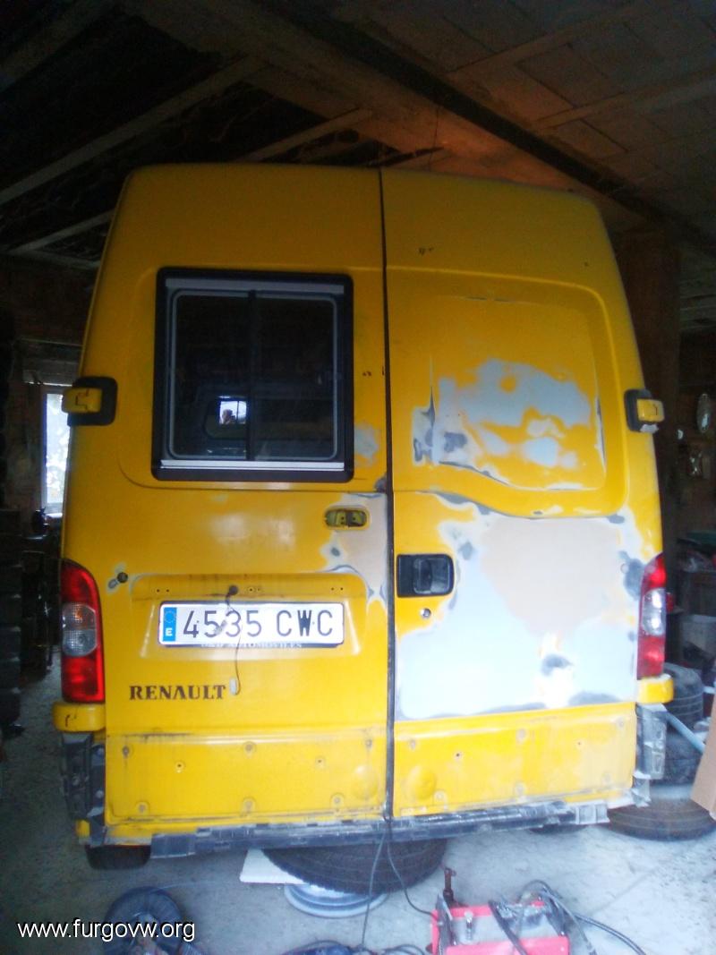

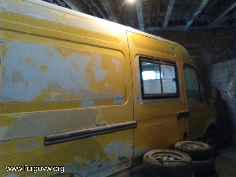

Buenas yo sigo poco a poco aun con la chapa y las ventanas y ahora pensando en el color para pintar toda la fugo. Por favor se aceptan opiniones sobre la carta de colores de Renault, aunque solo la gama de colores solidos, que el metalizado se va a un pico, ji,ji  Por ahora toman ventaja el atlantic blue y el persian blue. Antes del viernes hay que decidir. Unos fotillos del curre
perolet
Lemon yelllow, lo haría por no pegarme el curro de desmontarlo todo si quieres dejarla bien.
Aunque son 2 amarillos, el lemon te quedara mas actualizado y te ahorras alguna pasta tbtrabajo de pintar interiores.

Hola Perolet, el amarillo es muy cantoso tanto el que tiene que es de correos como el lemon. A mi sra. como que no le mola. En cuanto a pintar interiores solo habría que pintar los cantos y los marcos de las puertas. Por ahora estamos pensando en un blue atlantic o persian, pero aun no esta decidido. Os pongo un configurador de colores por si quereis dar mas opiniones. Gracias
http://crickshighwayrenault.com.au/new-renault-master-springwood-variants.html
Frontera
Cambiar de color toda la furgo es una pasta, si es  solo cantos de puertas y alguna cosa visible, mejor.
Ya que pides opiniones, el Caribbian Blue es una pasada, visto en una Master de un vecino.
