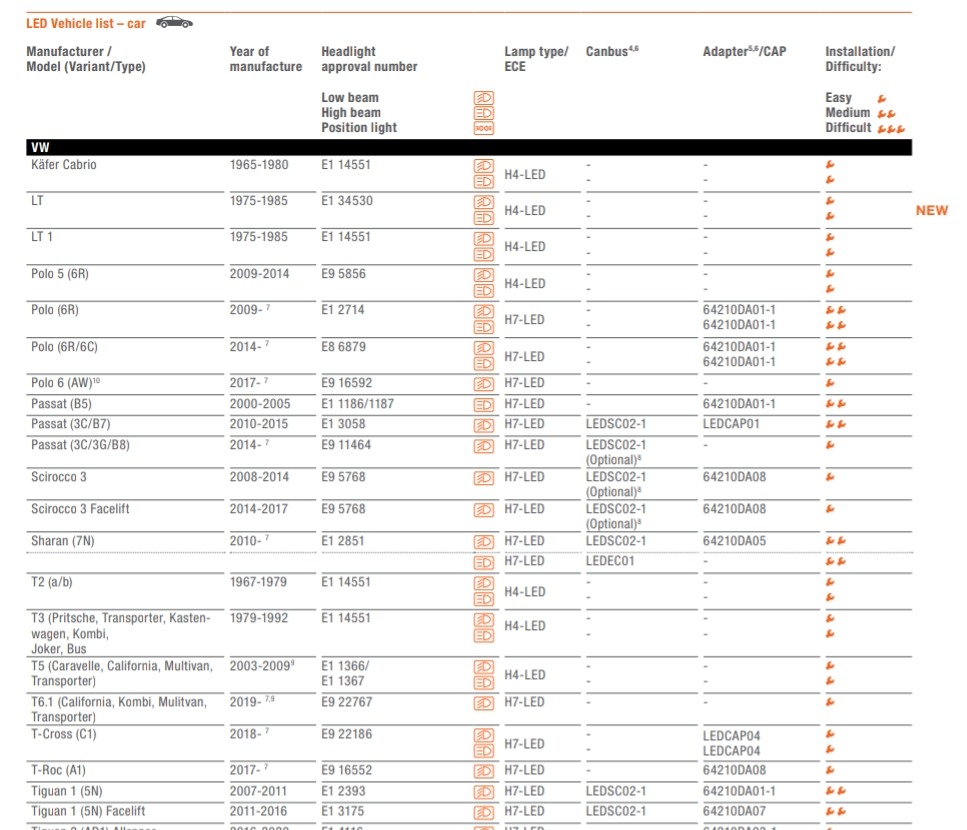

Buenas noches corsair! Gracias por contestar y alumbrarme un poco el camino!
Acabo de entrar en la web de ostam como me has comentado y veo que la california t6.1 está en la lista (la adjunto en un segundo mensaje).
Ya que tienes experiencia en esto, ¿Sería ir con esta lista a la ITV y con la factura de compra? No tengo ni idea de cómo sería la operación 😅.
Lo único malo que puede pasar es que me obliguen a ponerlas originales de nuevo así que el riesgo es más bien poco.
Lo único malo sería que diese fallo en el cuadro, ¿Sabes si dan fallos en el cuadro?

Cómo bien comentais en la web de osram vienen los vehículos aptos para estas luces. La t6.1 está dentro de las homologadas, como es mi caso.
Segun Osram, con la compra de las luces led viene un Qr para hacerte el certificado de homologación particular de tu vehículo (vía web añadiendo los datos de tu vehículo) y así poderlo presentar a ITV o policía, según proceda.

Si dan fallo tendrias que poner el adaptador ,en ese papel donde te pone si el led es para tu vehículo,tambien te pone si tienes que poner el cannbus,o adaptador

Hola, yo tengo las H7 de Osram puestas en una T6.1
No dan error en el cuadro, y no necesitas cambiar la tapa del faro ni adaptadores adicionales, solo cambiar una bombilla por otra. Importante que compruebes que están homologadas para el faro de tu furgo, que es lo que te van a mirar en la Itv,junto al certificado que te podrás descargar de la web de Osram. Saludos.
