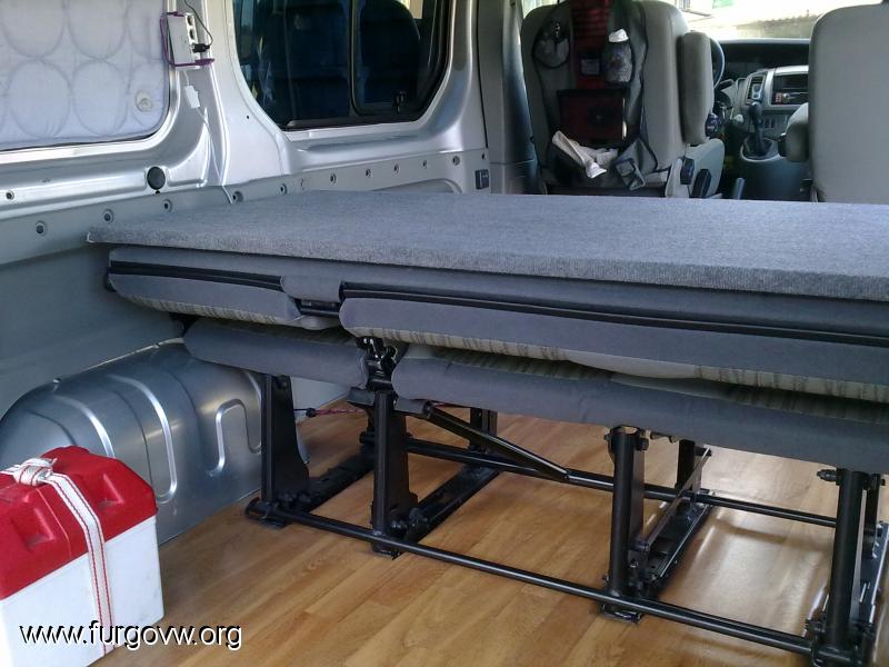

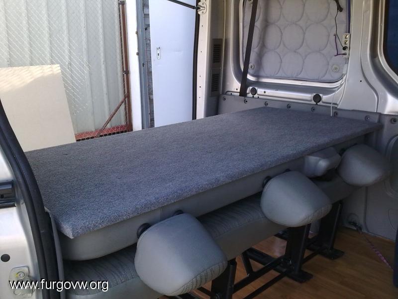

Coloqué los listones dentro de la tapicería del asiento trasero y he atornillado la que es la primera table que hará de cama.

Hola w0lv3s, ya se que es un poco tarde, sorry, pero ahora te leo....
las medidas no las tengo a mano, pero lo que hice fue medir el alto y ancho del resplado del asiento y hacer un tablero de las mismas medidas.

El tablero del respaldo es de 155x62 aproximadamente.

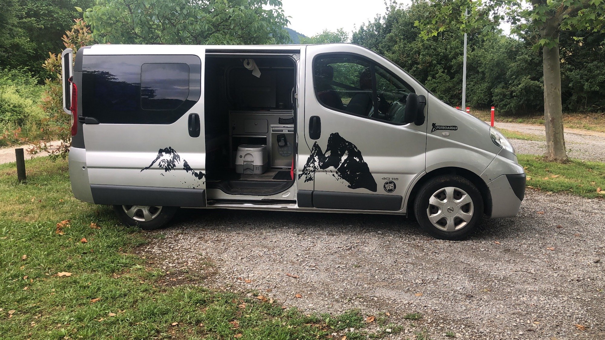

Bueno, después de 6 años voy a actualizar un poco el post de mi furgoneta, ya que ha ido cambiando conforme iba teniendo otras necesidades...
Hace cosa de unos 3 o 4 años la llevé a Tinkervan , en Huesca, y me hicieron el FAVORAZO (mil gracias!!) de hacerme un mueble cojonudo, cuando ellos ya se dedicaban únicamente a carrozar de serie las transit, traveller, etc.
Aquí la pequeña en Uharte-Arakil este verano pasado:
Me modificaron la ficha a turismo con reformas, me bajaron a 4 plazas y me instalaron depósitos de agua de 40 litros en los bajos (el de limpias con resistencia anticongelaciones), toma de ducha exterior y un mueble maravilloso con una dometic crx50, fregadero, cocina, cajonera y espacio específico para el potty.
Aproveché la modificación y metí en ficha la placa solar, la calefacción y los asientos giratorios (piloto y copiloto). Llevo ya 4 años con todo legal, en ficha y en la póliza del seguro. Se respira mucho más tranquilo...
La cama se hace con el respaldo del asiento de atrás, tal y como expliqué en este post, pero sin despegable hacia adelante. Dormimos a lo ancho, tipo GV, lo que permite usar el potty, levantarse uno a desayunar con la mesa puesta mientras el otro duerme, etc. Un acierto!
No tengo más fotos del interior, aprovecharé que ayer la dejé en Oreka Kamper para que le pusieran el techo elevable (por fin!) y me actualizaran la instalación eléctrica y le haré más fotos cuando me la devuelvan.
