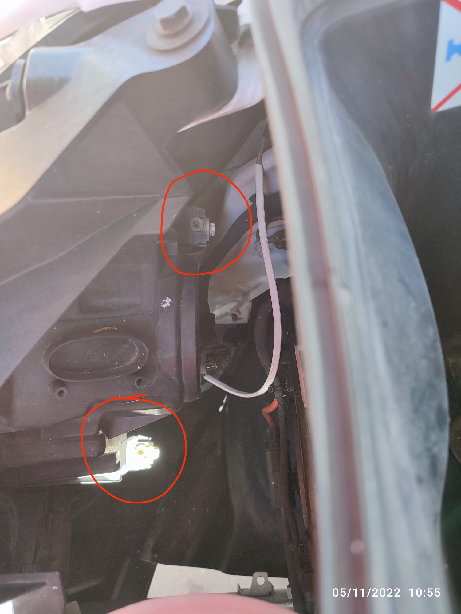

No ha un que abrir el faro ni nada.
Si te fijas en los faros hay unas piezas de plástico y tienen la forma de una llave Allen.
Normalmente tienen una por la parte superior que es para regular altura, y otra más hacia un lado que es para regular hacia los lados.
Ahora cuando baje al furgon haré una foto.
Aunque no es el mismo vehículo, las piezas son similares

El de arriba es para la altura.
El de abajo, hacia los lados.
Lo mejor, es que lo hagas de noche y contra una pared, para ver bien si lo subes o lo bajas. Y cuanto.
No hay que darle mucho, creo que era una vuelta, o vuelta y media

Pues muchas gracias Miserjo, no parece difícil alinear las.
Como cojo la furgo esta tarde, intento alinear los faros y comento.

Es muy  facil. Además cuando estés contra la pared y bajes el primer faro, cuenta las vueltas, si le bajas una vuelta o vuelta y media, al otro lo mismo y ya está.
Prueba primero con una vuelta o una y media, y si te hacen luces pues ya baja media más a ver
