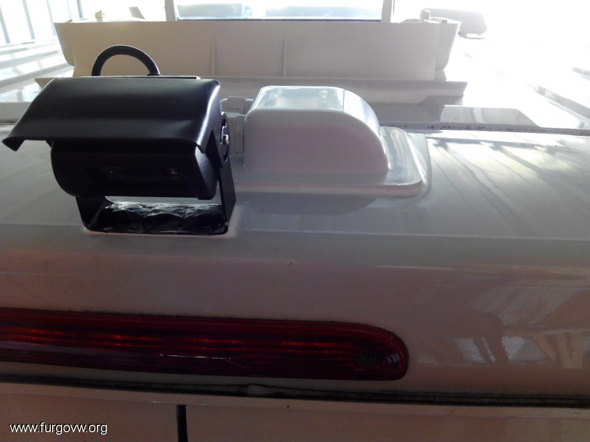

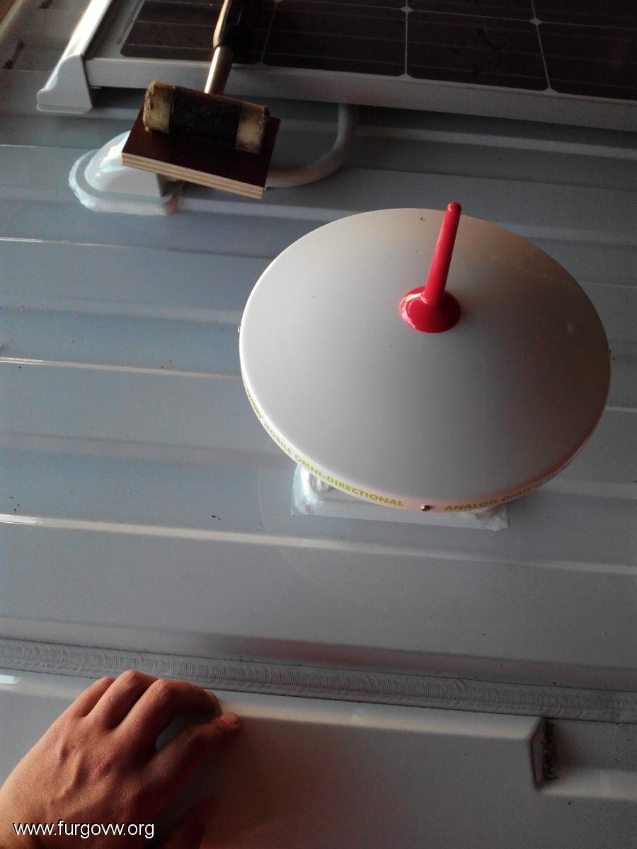

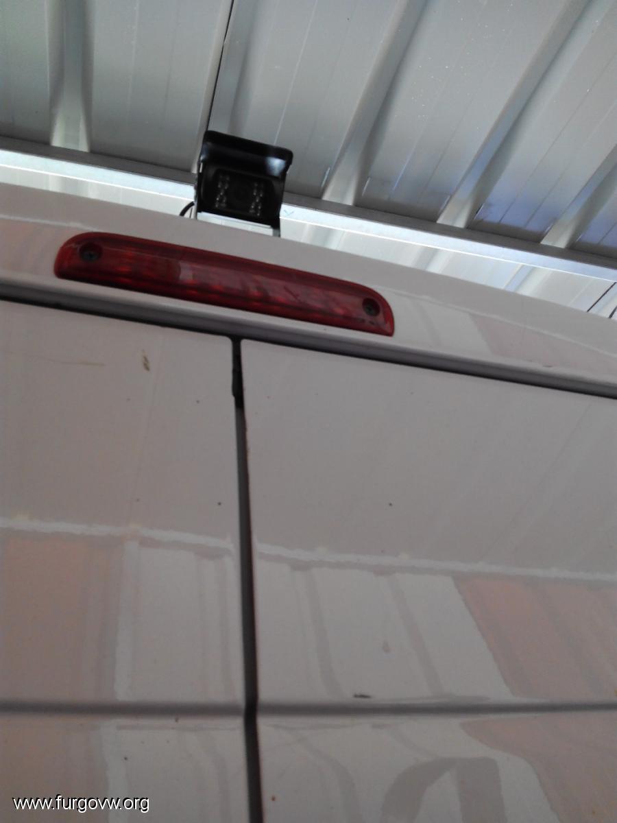

Hoy también toco poner la camara , la antena, pasar los cablea de la placa para el interior, pasar todos los tubos para la instalación eléctrica y pasar cables para el relé separador

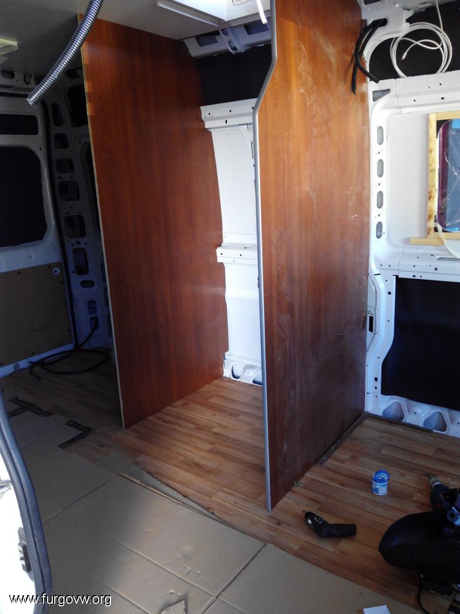

Paredes del baño y del armario listas, hoy no avance mucho por que hice otras plantillas nuevas y me llevo bastante,por que varíe un poco las medidas de siempre
artrecords
Que medidas tendrá el baño? Y en la pared del fondo del baño, que material pondrás?
tomy_neda
Cita de: artrecords en Agosto 02, 2016, 20:09:50 pm
El baño de largo 925, el ancho ahora no me acuerdo,jeje, la pared del fondo va en dm de 5 con hpl
