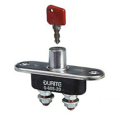

para eso tienes desconectadores con llave
pero si desconectas la bateria no hay alarma, tracker o cualquier cosa bastante mas efectiva para evitar el robo

abasel
no desconectes la batería, es mas efectivo cortar corriente a la ecu, a la bomba, a las luces o lo que se te ocurra y pones una alarma con gps y aviso al móvil
