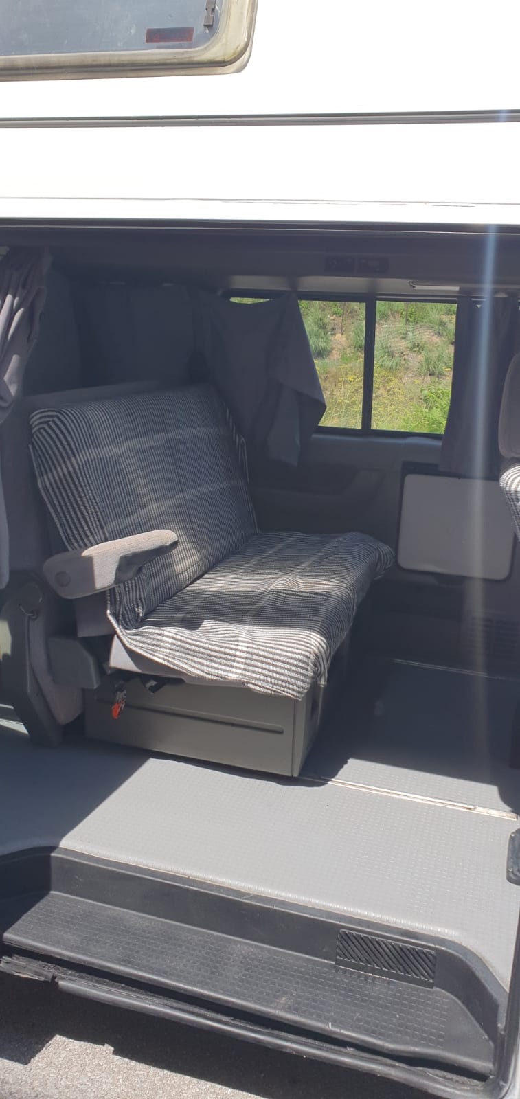

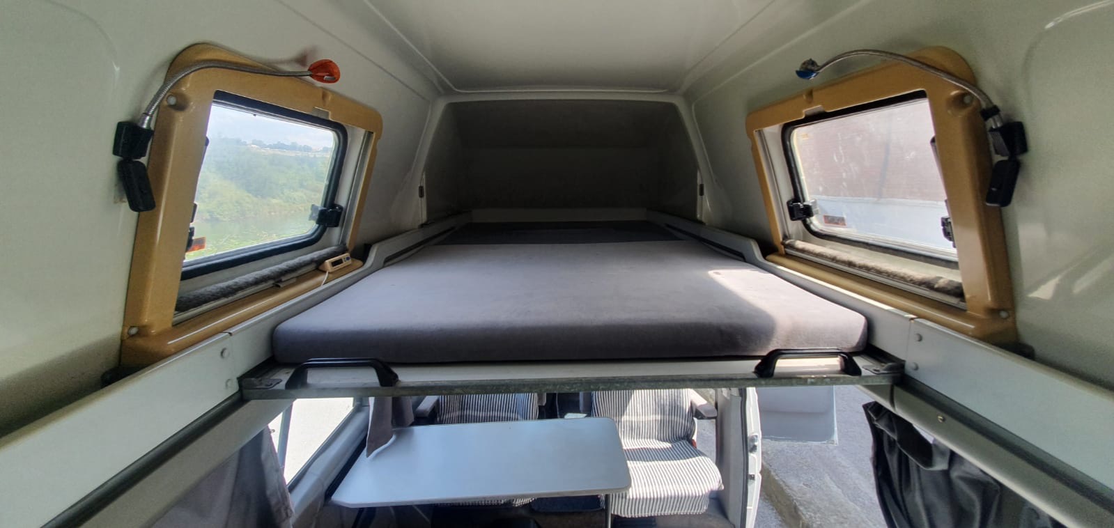

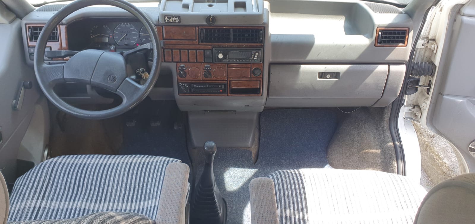

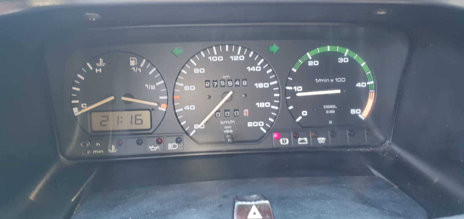

Noviembre 09, 2021, 23:27:55 pm #4 Ultima modificación: Noviembre 12, 2021, 10:28:00 am por racuma66
papolin
La verdad es que está muy bonita y aparentemente cuidada.
