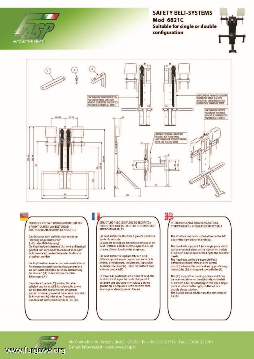

FASP ha sacado una nueva estructura: el modelo 6821C
Es la última novedad de FASP. Hay estructura de un asiento o de dos.
¡¡¡ Seguro que esta si se podrá homologar !!!
http://www.fasp.it/wp-content/uploads/Brochure-trave-con-poggiatesta.pdf
Por favor quien consiga mas documentación sobre este estructura que la ponga, sobre todo el documento de homologación. Gracias.

  Yo no veo ningún asiento. Veo una estructura.
Si no hay asiento, no hay homologación.
¡¡¡ Seguro que esta si se podrá homologar !!! <-----      .nono  solo es apto  para fabricantes de 2ªfase, los cuales deberán terminar de homologar.

JmGarciaM
Diciembre 08, 2018, 11:16:56 am #428 Ultima modificación: Diciembre 08, 2018, 11:19:40 am por JmGarciaM
Gracias por contestar.
Siempre puedo acudir a un montador de 2ª fase y que te monte esta estructura con un asiento que bien puede ser (como se ve mucho) el asiento doble de copiloto de Ducato. Después hacer ampliación de plazas en ITV, previa instalación de ventanas, panelados y demás, y seguir camperizando con un problema menos de papeleos.
Es el mismo caso de la estructura FASP 505, que muchos montan, que después les ponen asientos dobles de Ducato o los del Scenic traseros o similares. Lo mismo con la estructura de AGUTI-2000. Y no se lo hacen montadores de 2ª fase.
El planteamiento de este tema, según su título, es que no se puede/podía legalizar/homologar las estructuras FASP entiendo que por problemas de documentación de homologación. Dicho esto quiero pensar que Fasp, sabedor -seguro-, de esto habrá homologado "bien" dicha estructura (la 6821C).
Una vez que salgamos de dudas con la documentación de este modelo (FASP 6821C) veremos que pasa que sabios hay en este foro para que nos saquen de dudas.
URDULIZ
Diciembre 08, 2018, 13:12:05 pm #429 Ultima modificación: Diciembre 12, 2018, 10:00:33 am por URDULIZ
En el caso de que hayan homologado algo, solo han homologado una estructura de hierro, para nada un asiento.

JmGarciaM
Solo nos queda esperar que esta estructura FASP 6821C traiga la documentación apropiada, al menos. Lo de los asientos vendrá por añadidura.
.panico .loco2
URDULIZ
Pidesela.
Hazle caso a tu abuelo: la información es gratis (sobre todo cuando se trata de que alguién quiere vender algo). Lo difícil es conseguirla (sobre todo cuando no te la quieren dar o no existe.)
Una vez que la tengas no necesitas a ningún sabio, solo tienes que ir al manual de reformas, seleccionar la reforma que vayas a hacer, (generalmente aumento de plazas) y comprobar que en la documentación que te entregan aparecen las directivas que te piden en la reforma.
Las directivas que no vengan en la documentación del asiento y sí vengan en el manual de reformas, las tendrás que aportar de alguna manera. <-----  es esto último  lo que hace el fabricante de 2ª fase.
