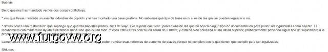

Lo primero que acabamos de hacer es editar nuestra respuesta de antes para dejar bien clara que ha sido una confusión por nuestra parte, que no habíamos leído el texto que nos mandas entre dos fotos que en nuestra pantalla se ven a tamaño real las fotos. Nuestra respuesta por email (sin leer que era una AGT y pensando que es una de las típicas que no se pueden hacer) fue:
Luego me dijiste que éramos los primeros que te decían que una AGT no se podría legalizar y casi de manera simultánea dejaste de contestarnos por email (que podía haberse aclarado y solucionado muy fácilmente por allí) y se publicó aquí, y nuestra respuesta es la que pusimos. Reiteramos nuestras disculpas por no haber leído un texto entre dos imágenes a tamaño real que es como nos salen a nosotros, ni es mentira ni manipulamos nada porque no tenemos ni tiempo ni necesidad de andar perdiendo el tiempo con cosas así.
¿que nos hemos confudido y no hemos leído un texto entre imágenes enormes a tamaño real?
Sí, volvemos a pedir disculpas por ello. No hemos manipulado nada ni cambiado, nada, en nuestro email salen las imágenes a tamaño real con el texto entre imágenes enormes que no hemos leído.
¿viendo esa foto es sensato pensar que se trata de una de las típicas estructuras que no se puede hacer?
Sí, y por ello nuestra respuesta por email fue más que adecuada, partiendo de nuestro error de no haber leído una frase entre dos imágenes incrustadas en un email a tamaño real, te dijimos que eso parecía de lo que no se podía hacer.
¿con esa foto es difícil de demostrar si eso es un asiento AGT o cualquiera de las otras estructuras?
Pues sí, con una estructura con tapas de madera por todos lados que te ha quedado preciosa es complicado a simple vista poder decir si es una u otra y es muy fácil poder confundirse.
